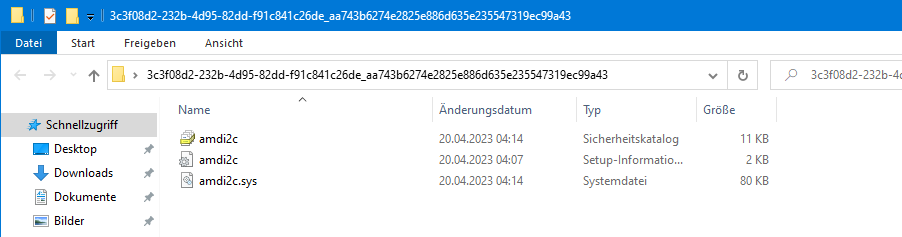

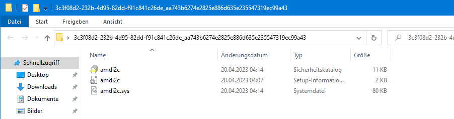

Schau doch mal in die INF-Dateien und prüfe, ob die Device-IDs passen. Spoiler: nein.
Die von dir verlinkten Treiber sind zu 99,9% nicht kompatibel.
Jetzt nur noch die INF-Datei aufmachen und sehen "Oh, das passt ja gar nicht":
Die bräuchte es:
Ich weiß auch nicht, was der I2C mit dem UCM zu tun haben soll (also der Treiber).

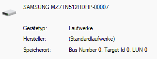

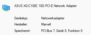

Der Speicherort ist nicht das Gerät
Meine Netzwerkkarte ist ja auch kein PCI-Bus
Oder meine SSD...
[AMD.NTamd64]
%amdi2c.DeviceDesc%=amdi2c_Device, ACPI\AMD0010
%amdi2c.DeviceDesc%=amdi2c_Device, ACPI\AMDI0010
Die bräuchte es:
Ich nehme an, der CYP0002 würde reichen.[Standard.NTamd64]
%CyUcmClient.DeviceDesc%=CyUcmClient_Device, ACPI\CYP0002
%CyUcmClient.DeviceDesc%=CyUcmClient_Device, ACPI\CYP0004
%CyUcmClient.DeviceDesc%=CyUcmClient_Device, ACPI\CYP0005
%CyUcmClient.DeviceDesc%=CyUcmClient_Device, ACPI\CYP0003
%CyUcmClient.DeviceDesc%=CyUcmClient_Device, ACPI\CYP0006
Oder meine SSD...
