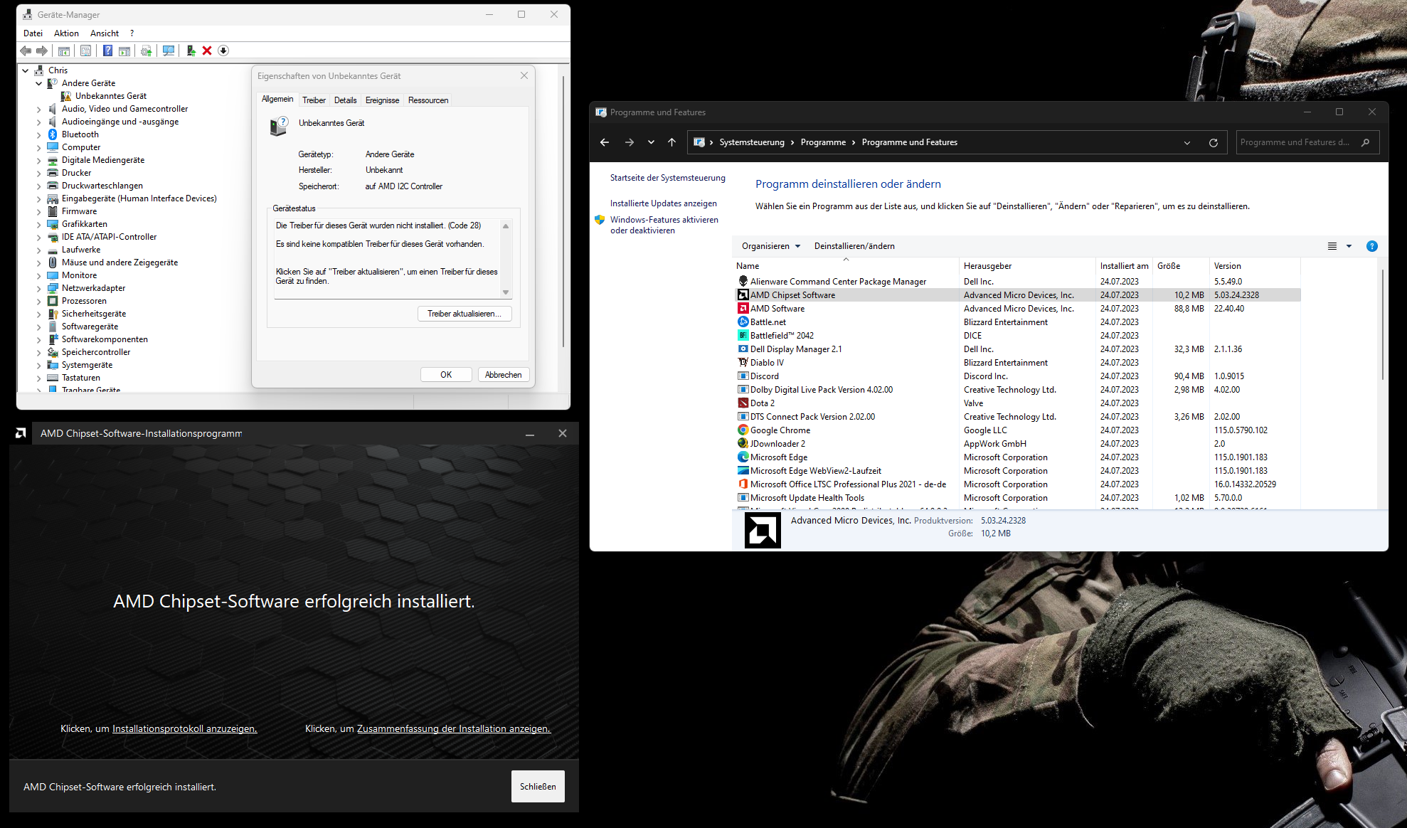

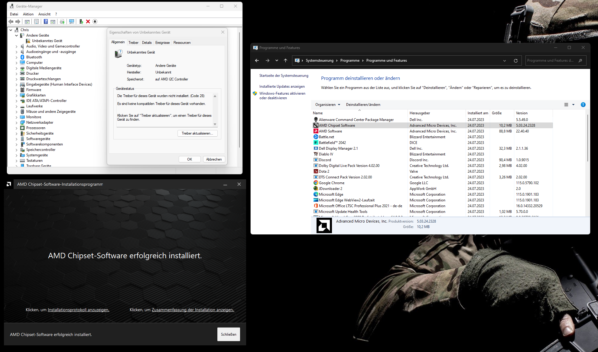

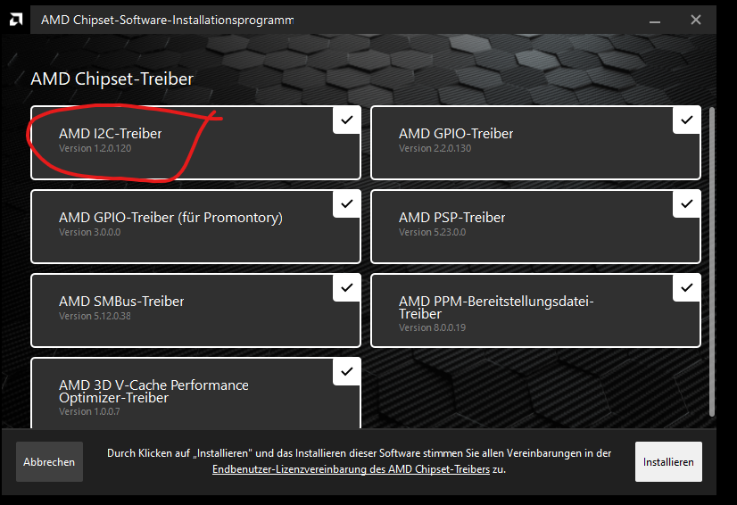

Servus,

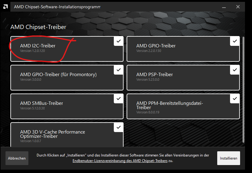

hab eben mein PC neu aufgesetzt und eig. alles installiert... auch den AMD Chipsatztreiber, VGA und LAN Treiber.
Allerdings meckert er hier wegen den l2C Controller.. dabei konnte ich diesen explizit bei der AMD Installation auswählen (Haken setzen).

Man kann über die Hardware ID herausfinden was das für ein Gerät ist.
ACPI\VEN_CYP&DEV_0002
ACPI\CYP0002
*CYP0002
Schau nach welche Revision der Chipsatztreiber ist.
Und eigentlich sollte da wo Du den runter geladen hast auch drinstehen das der I2C mit inkludiert ist.
Wenn nicht, nimm eine neuere/aeltere Revision.

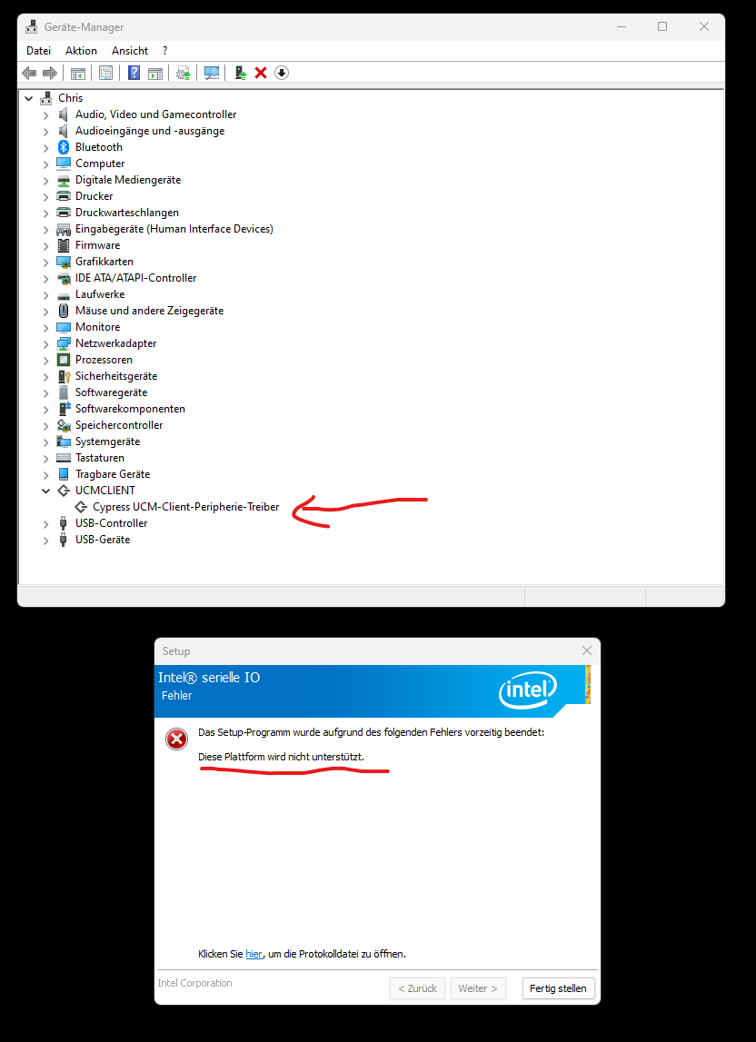

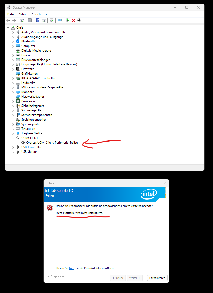

tollertyp schrieb:
Witzig... als ich es installieren wollte bekam ich die Meldung, dass es ein falscher Treiber ist.. (konnte nur abrechen drücken).
Aber jetzt ist es im Gerätemanager verschwunden.

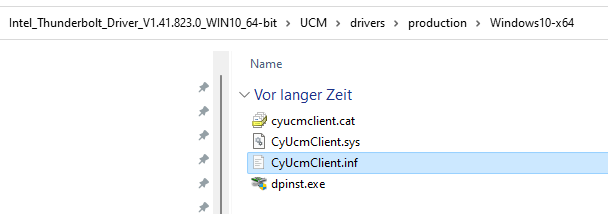

Ja, meinte den Chipsatz, aber da hast du ja genau den, den Asus anbietet.
Würde es mal mit einam anderen Probieren, der oben ist zwar eigentlich für ein Intel-Board, aber die Vendor-ID passt laut Thread.
Hätte den dann gemeint:
Der von @K-551 dürfte aber neuer sein.
Hier der Screen

Ich meinte ja auch du sollst ihn via Geräte Manager installieren. Ich sagte ja, du sollst den Geräte Manager suchen lassen, ob er da einen Treiber findet (hatte mich aber zugegeben zu kurz ausgedrückt). Genauso wie du den Treiber von K-551 vermutlich genommen hättest (klar, man kann auch auf die INF-Datei rechtsklicken und installieren)

Hat geklappt :-)
Ich konnte rechtsklick Treiber aktualisieren machen.. Manuell auswählen und dann die Datei von K-551 nehmen.
Danke euch allen! :-)
