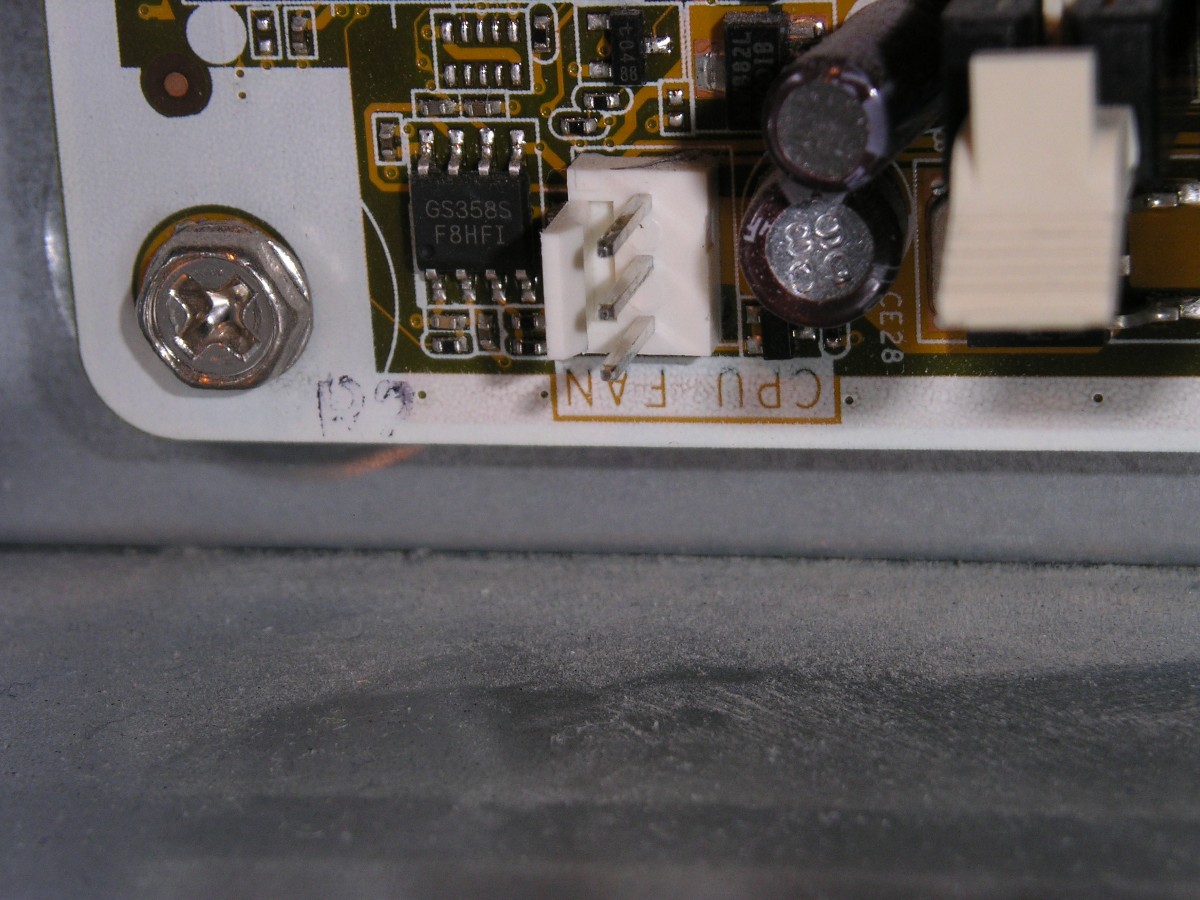

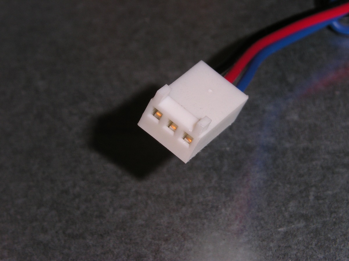

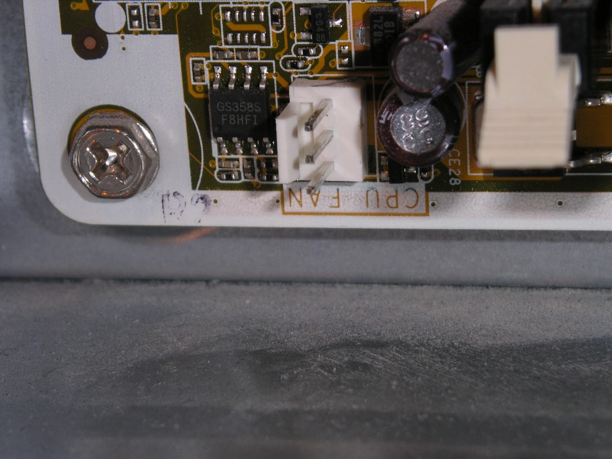

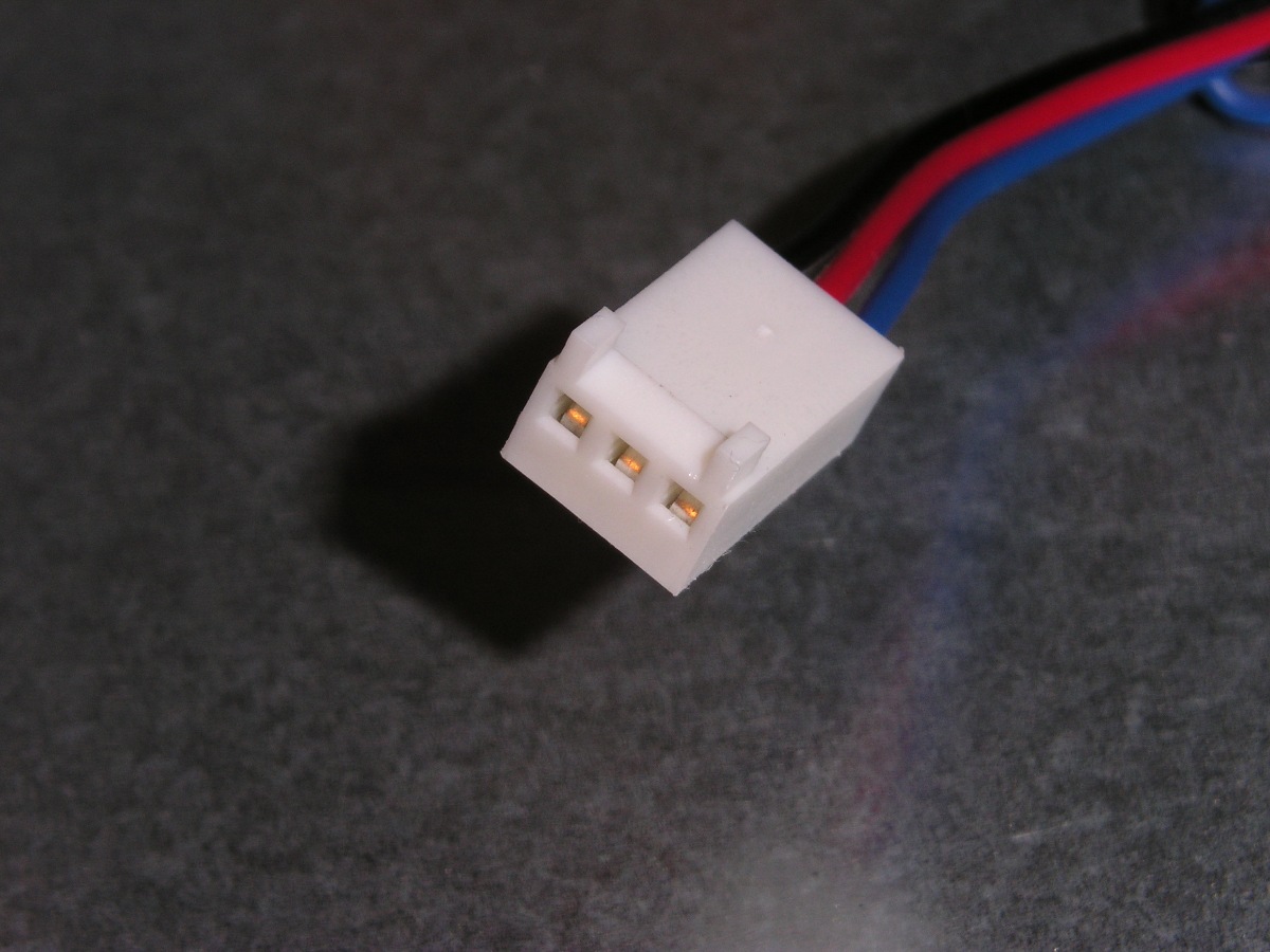

Bin jetzt mal unter den Tisch gekrochen und habe 2 Photos gemacht. Die Stecker sehen für mich dem Anschein nach identisch aus - allerdings ist die Farbgebung der Kabel anders. Wie das mit der tatsächlichen Pinbelegung aussieht kann ich natürlich nicht sagen.
Ich denke man kann davon ausgehen, dass es sich um die Standard-Pinbelegung handelt.

Im Video erklärt der Typ nur die PWM-Einstellungen eines MSI-Boards. Dein CPU-Lüfteranschluss ist aber nicht PWM; es hat ja nur 3 Pins.

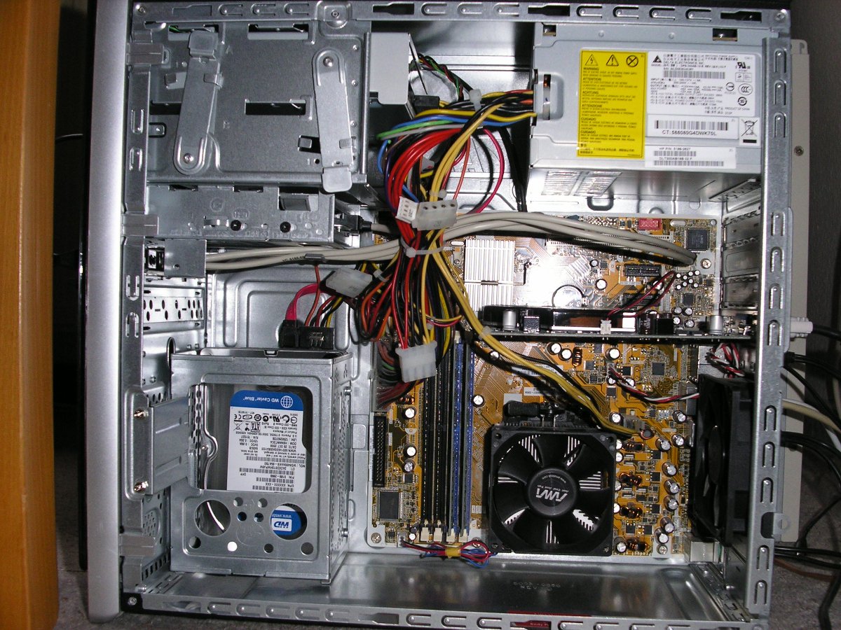

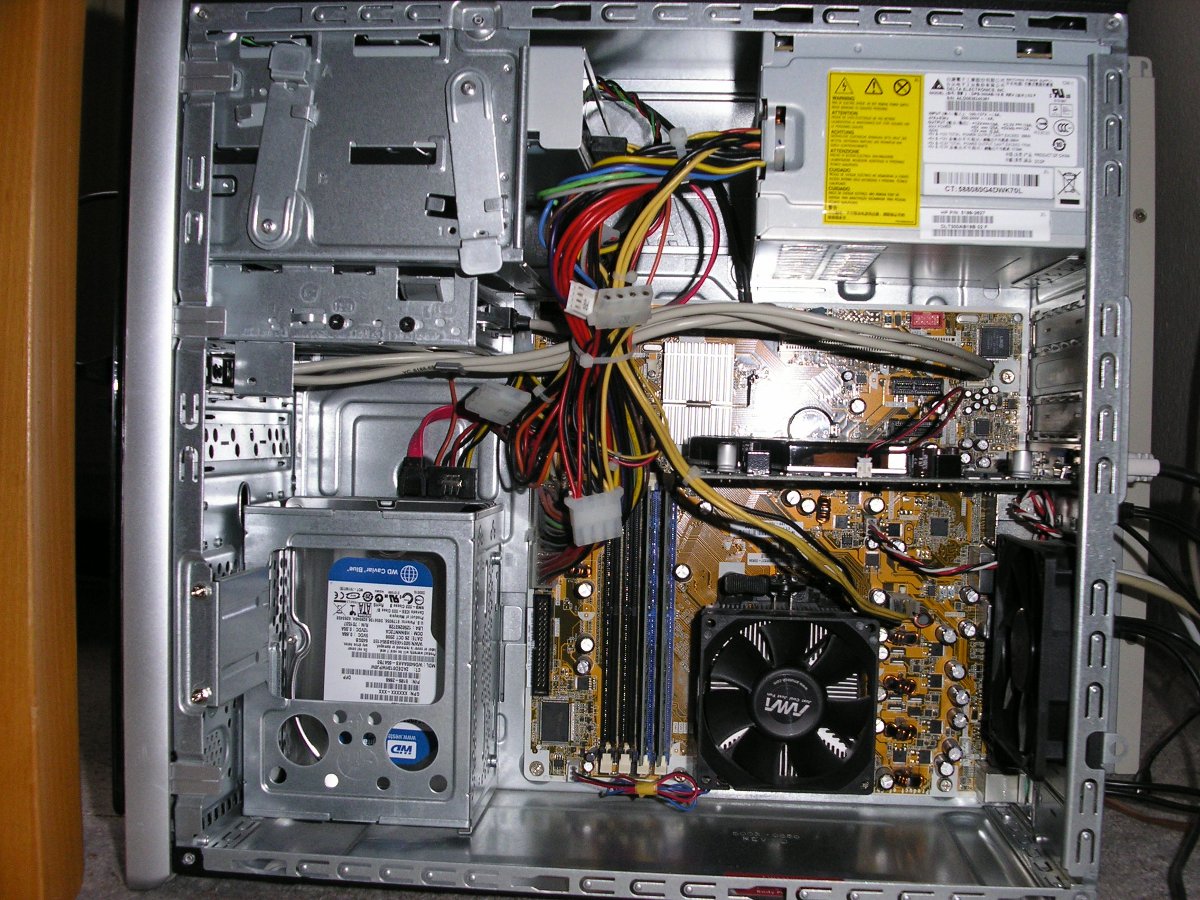

Trotzdem würde ich dich bitten mal ein Foto von deinem Gehäuseinnern zu posten.

Ich habe ein Photo des Innenlebens angehängt. Falls Du noch etwas speziellere Aufnahmen benötigst einfach noch mal nachfragen.

Hey Danke für das Foto. Leider habe ich grad keines zur Hand, aber ich hab den Noctua letztens in ein ähnliches Gehäuse eingebaut, das innen zufällig deinem exakt entspricht. Es war ein ziemliches Gefrickel. Das Problem war letzten Endes die Backplate des Noctua, die recht dick ist. Ich musste da etwas friemeln, aber zuguterletzt hat es alles gepasst. Ein bisschen Geschick ist aber nötig, denn:
1. sitzt auf deinem Board der CPU-Sockel so nah am unteren Rand, dass der Kühler fast den gehäuseboden berührt,
2. da er fast den Gehäuseboden berührt, kannst du nachträglich keine Lüfter mehr an- und abmontieren. Denn für das Noctua-Klammersystem brauchst du ein wenig Platz, um mit den Fingern da ran zu kommen. D.h. du musst das Board ausbauen, den Kühler montieren, und dann das Board wieder einsetzen und alles andere anschließen - und einbauen.
Es ist also leider etwas fummeliger, wegen des Layout's des Boards.
