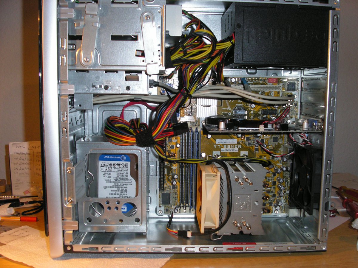

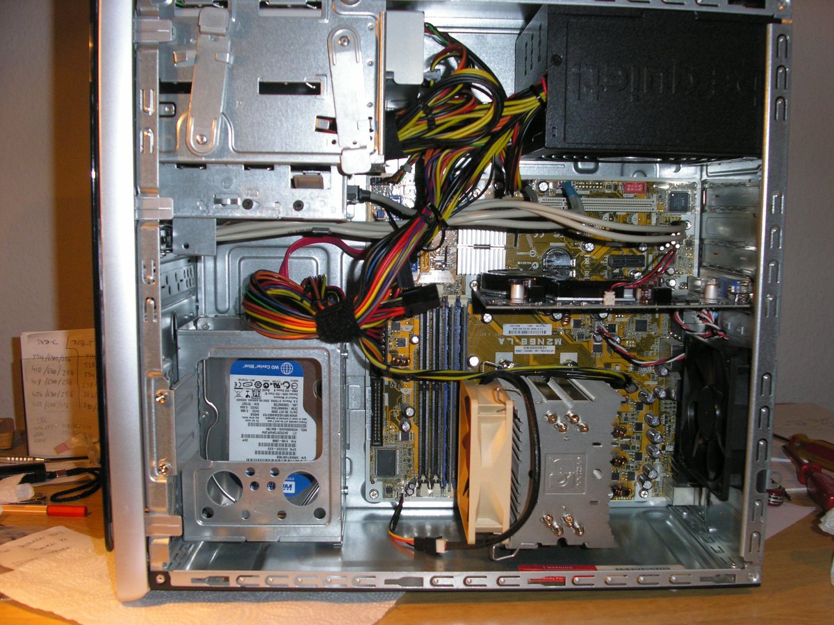

Es hat zwar jetzt ein wenig gedauert, ich wollte mich aber trotzdem noch einmal zurückmelden.
Der Einbau war recht problemlos. Selbst das nachträgliche Entfernen und Wiederanbringen der Halteklammern für den (bereits eingbauten) Lüfter war nicht zu schwierig (-> Lüfter verdeckt Befestigungsschrauben für das Board).
Sieht jetzt so aus:
Ist jetzt deutlich leiser und angenehmer - wenn da nicht der Lüfter der Grafikkarte wäre.
Ich habe es beim Reinigen wohl etwas übertrieben (Stichwort: Staubsauger) oder der Lüfter war schon vorher etwas angeschlagen. Der röhrt jetzt ziemlich unruhig und tw. unangenehm und lief zunächst gar nicht/kaum an. Mit vorsichtig dosiertem Einsatz von Caramba 70 konnte ich ihn zumindest zum Laufen bringen.

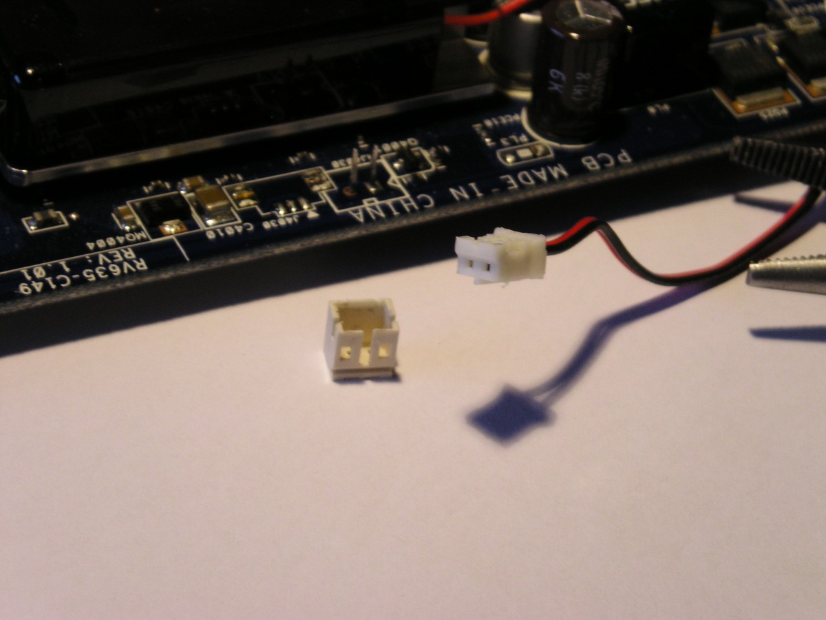

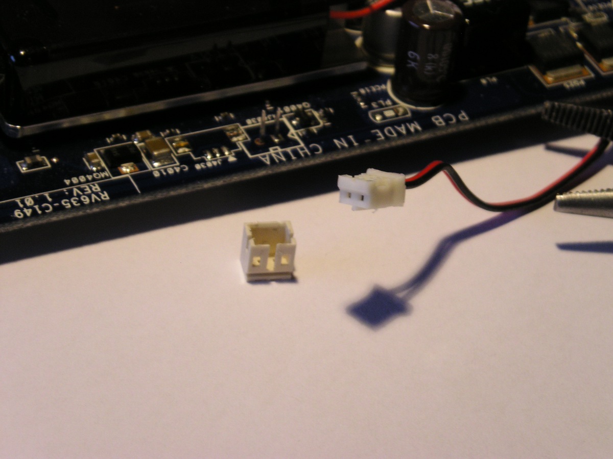

Hier mal ein Photo:
Die Karte ist eine Radeon HD 3650.
Weitere Lösungsvorschläge sind willkommen.
Sieht jetzt so aus:
Nächstes Projekt: neuer GraKa-Lüfter. Ich habe mal ein wenig recherchiert und bin auf den ARCTIC COOLER Accelero L2 Pro gestossen. Und habe da zwei Fragen.

(2) Anschlussmöglichkeiten: Entweder über mitgelieferten Adapter an das Netzteil oder "Bastellösung" direkt auf der Grafikkarte - wird hier beschrieben
Hier mal ein Photo:
