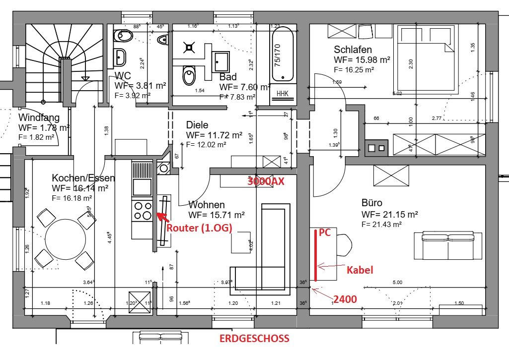

Seh ich das richtig in Deinem Plan das da eine 30cm Wand zwischen ist?
Bei mir stoert z.B. der Schacht wo die Rohre zum Obergeschoss gehen ungemein. Bei Anderen die ich kenne ist eine gut gedaemmte Holzwand oder eine mit Alufolie isolierte Innenwand der Killer. Beton/Fliesen/Metallisierte Tapeten. Dicke Waende, Fussbodenheizungen, Aquarien oder selbst riesige TV. Alles kann stoeren.
Das war ne ehemalige Außenwand, ja! Vom repeater Kabel zum PC, also Loch durch diese Wand und Kabel durch 🤷🏻‍♂️
20mm Loch und 50 cm Beton-Wand mach ich Dir in 10 Minuten, wenn kein Stahl dazwischen ist.

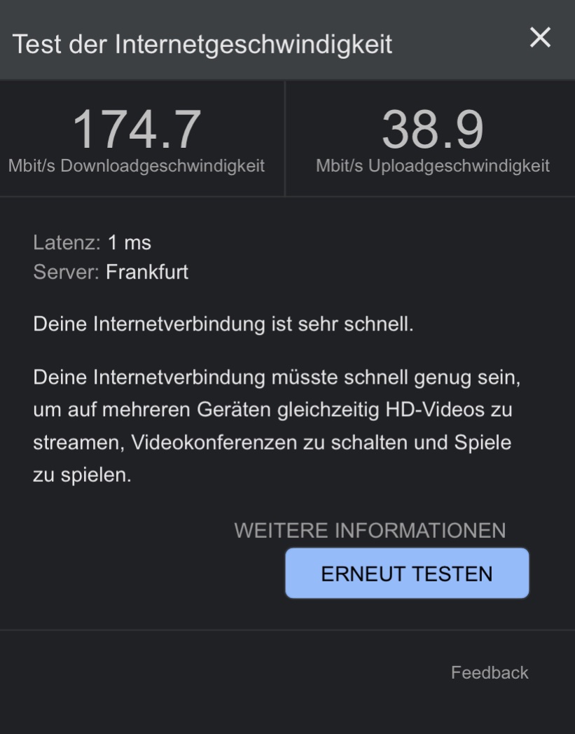

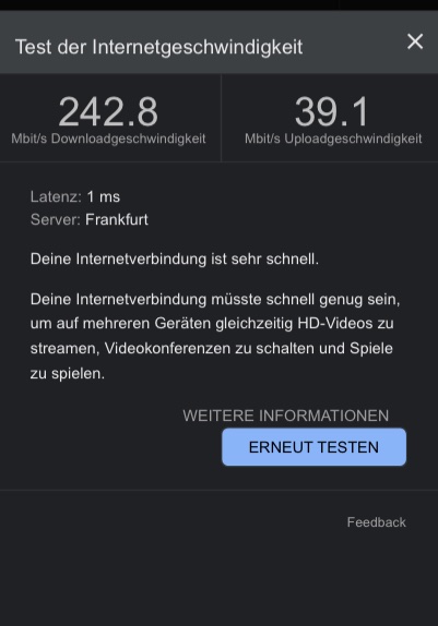

Gestern mit iPhone 15 Pro mitten im Wohnzimmer (~volle Leistung) und am Standort PC…ist die Antenne vom iPhone besser als der WLAN Stick? Damit wäre ich ja zufrieden, weil die volle Leistung auch nur möglich ist, wenn ich alleine darauf zugreife!

Desmopatrick schrieb:
Speedtest sagt am PC erst knapp über 100Mbit und fällt dann schlagartig auf knapp 60Mbit
Kannst Du nochmal mit der FRITZ!App WLAN testen? Jedenfalls merkwürdig, denn die Verbindung ist zwischen den FRITZ!-Produkten laut der Mesh-Übersicht mit 1 Gbit/s hervorragend. Der FRITZ!Repeater 3000 AX hilft hier auf jeden Fall, weil dann ein Funkmodul nur für das WLAN-Repeaten zuständig ist. Aber ich befürchte, dass Du ein ganz andere Problem hast und der FRITZ!Repeater 3000 AX das dann auch nicht behebt.
iPhone hat dauerhaft ca 400MBit am Standort vom PC
