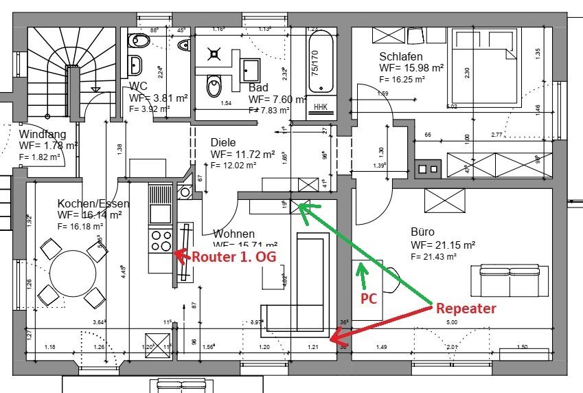

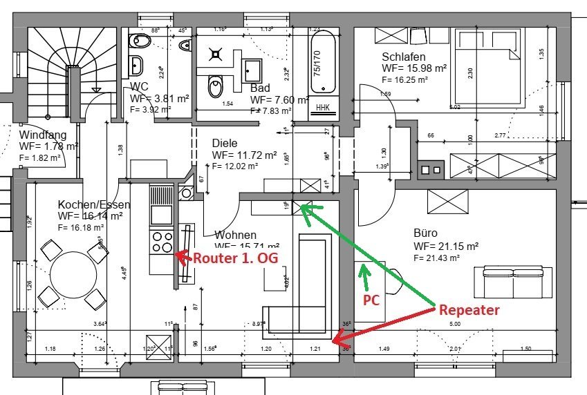

wohne im EG und meine Eltern über mir (1.OG) eines Zweifamilienwohnhauses.
Im Zimmer über meinem Wohnzimmer steht an der Wand auf einem Sekretär der Router und in meinem Büro mein Computer, alles per WLAN weil keine Leerrohre vorhanden sind und Stemmen und Schlitzen nicht unbedingt in Frage kommt.
Haben akutell 250er DSL (im Fritz Menü steht bei DSL ca. 290mbit) und trotz des Repeaters (Fritz 2400) kommt bei meinem Computer ein Stockwerk und dem Router wirklich wenig an.

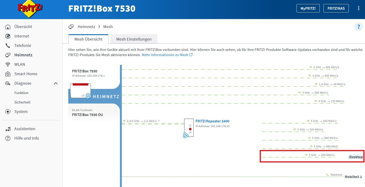

Habe kürzlich mal den Repeater ins Büro und PC per Kabel am Repeater angeeschlossen, Repeater zeigt volle oder fast volle Leistung an. In der Übersicht stehen dann je (2,4GHz und 5GHz) um 200Mbit zwischen FritzBox und Repeater. Mesh ist an.
Am Computer kommen dann 100 - max. 150mbit (Download) an - das kann doch nicht sein? Es ist im vorderen Bereich nur eine Holzbalkendecke und zwischen Wohnen und Büro eine (ehemalige) Außenwand dazwischen, Luftlinie zum Computer ca. 6 Meter.
Bin irgendwie ratlos, kann das wirklich normal sein, dass am Repeater (eine Holzbalkendecke dazwischen, Entfernung ca. 5 Meter) so wenig ankommt? Bei diversen Tests sehe ich bei 5GHz häufig >1GBit :confused_alt:
Da kann ich dich beruhigen, bei der Verbindung ist alles richtig. Wenn du mehr Durchsatz möchtest, ändere den Standort vom Repeater oder nutze ein Netzwerkkabel.
Der zeigt aber volle Balken an!? Ich probiere aber andere Standorte!

BFF schrieb:
Deswegen hab ich Kabel gelegt.
was mir gerade einfällt, in der Diele sind zwei alte, nicht mehr genutzte Telefondosen, fällt lässt sich ja da ein Kabel durchführen!? Theoretisch wäre auch noch der alte (stillgelegte) Kamin, aber wie dort rein und raus kommen könnte!? Ich müsste dann aus dem Repeater einen AP machen und dann dürfte bei mir deutlich mehr ankommen an den Geräten, oder?
Wenn da Leerrohre sind klappt das, ebenso wenn Du 8 Adern hast. Alter Kamin kannst Du machen. War mehrfach schon ein Weg für Steigleitungen. Hat der Kamin keine Wartungsklappen?
Das passt, denn FRITZ!OS zeigt die phsikalische Verbindung an. Am Ende mit Latenz und WLAN-Verschlüsselung kommst Du bis zu ¾, normal nur ½.
Das ist Dein eigentliches Problem.
Alternative 1: Eigentlich hast Du den falschen, zu großen Repeater. Passend zu FRITZ!Repeater 2400 wäre eine FRITZ!Box 7590 (ohne AX). Im Letzteren Fall hättest Du wegen den zwei Spatial-Streams mehr einfach mal so den doppelten Durchsatz.
Alternative 2: Du machst eine WLAN-Reihenschaltung, also FRITZ!Box 7530, FRITZ!Repeater 3000 AX, FRITZRepeater 2400.

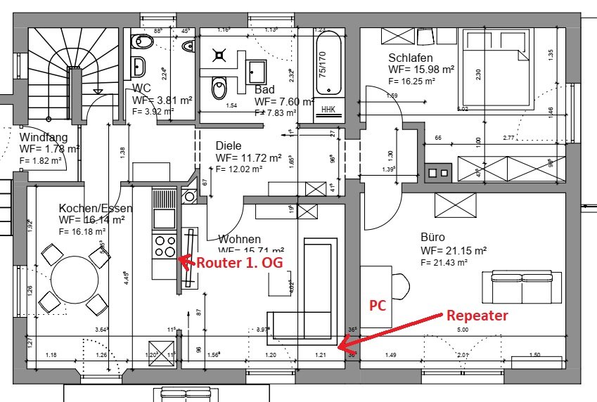

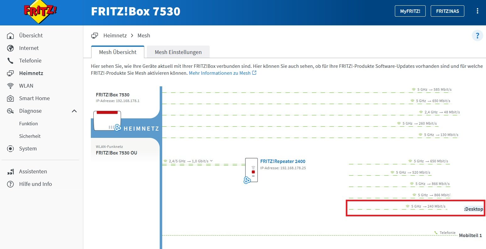

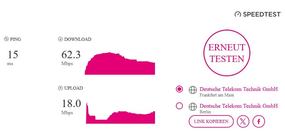

Hab mal die Position verändert (grün)! Speedtest sagt am PC erst knapp über 100Mbit und fällt dann schlagartig auf knapp 60Mbit während dem Test runter - Luftlinie zum Repeater dürften 2,5m sein 😅 Doch der TP-Link Archer T3U AC1300 Müll? Anderen kaufen oder doch Tri-Band Repeater ala 3000 AX?

Ich vermute, dass mir der fehlende weitere 5Ghz Kanal (was 3000 (AX), 6000 hätte) am repeater Leistung kostet oder der WLAN Stick zu wenig Leistung hat 🤷🏻‍♂️
Widerlege deine Vermutung, in dem du Hardware anschaffst, die 5Ghz unterstützt. Ob es dann besser wird kannst nur du testen.
