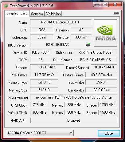

kannst du mal einen kompletten gpu-z screenshot machen? wiealt ist deine graka? (ich erinnere mich da nur an die etwas kastierten neuen 8800GT ... stand das nicht auch auf cb?)
Ich glaub mit diesen 128-bit Karten würde er keine 10000 3DMark Punkte bekommen :)

So, hier ist mal ein GPU-Z screenshot

Am besten nochmal einen Link oder Screenshot vom 3dmark-Score. Die Werte aber eigentlich grob passen. 3dmark ist ziemlich Cpu-lastig und da hast du recht wenig zu bieten. Auch die 8800gt ist nicht mehr so aktuell...
