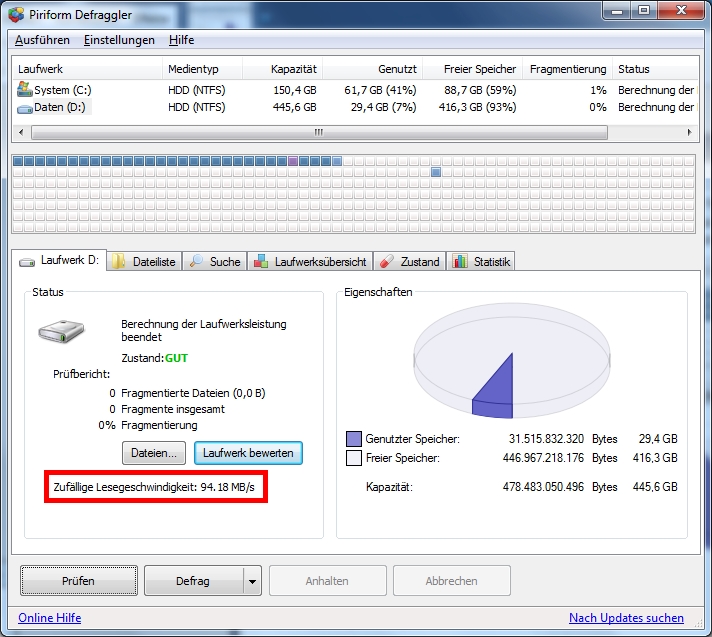

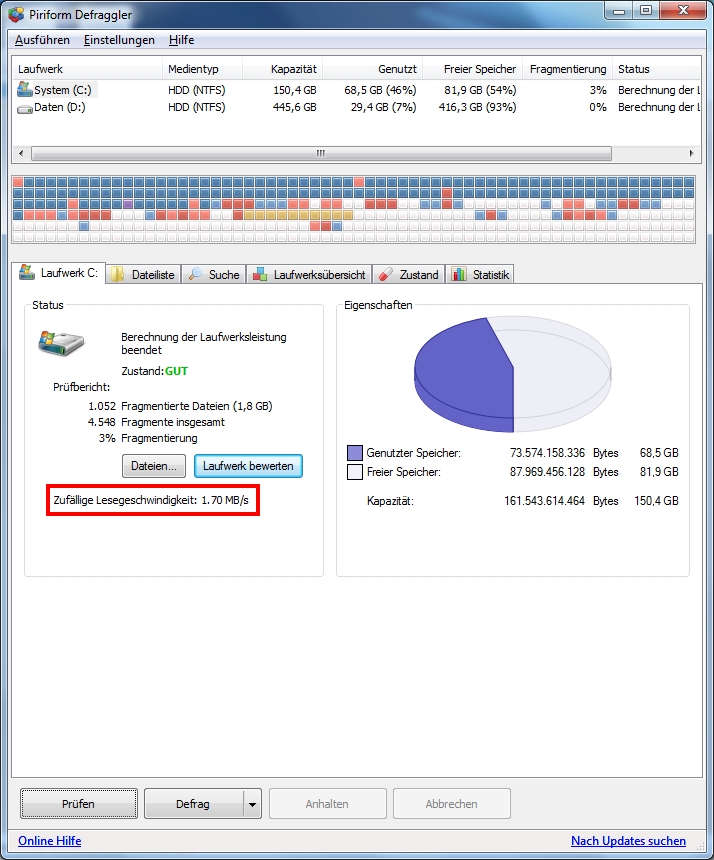

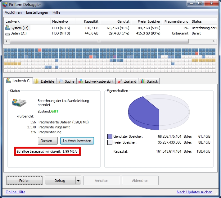

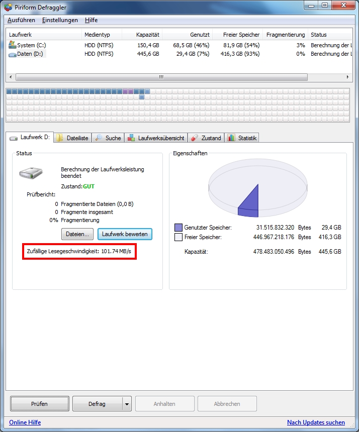

Die Systempartition der Festplatte im Notebook meiner Freundin (Samsung R730) ist seit einiger Zeit sehr langsam.
Das Hochfahren und das Starten von Programmen, nachdem das System hochgefahren ist, dauern gefühlt ewig. Mit Piriform Defraggler bekomme ich folgende Daten angezeigt:
Die zufällige Lesegeschwindigkeit der beiden Partitionen (rot umrahmt) ist doch sehr unterschiedlich. Defragmentieren bringt keine großartige Besserung.

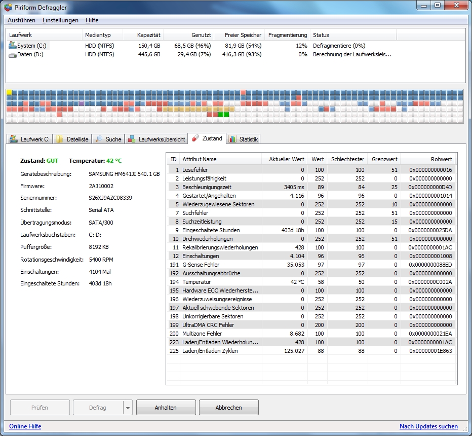

Deutet das auf einen baldiges Sterben der Festplatte hin oder sollte ich einfach mal das System wieder neu aufsetzen (ist erst ca. ein halbes Jahr drauf)?
Laut Zustandsbericht ist die Platte aber okay. Sehr merkwürdig das Ganze...
Vielen Dank im Voraus für eure Hilfe
Jede Platte kann bald sterben oder noch lange halten. Es gibt eine Menge Auslösungen des G-Sensors, das Notebook wird offenbar weniger schonende behandelt als es für die HDD nötig wäre. Die paar Lesefehler und Rekalibierungen sind daher im Rahmen, es gibt keine schwebenden oder neu zugewiesenen Sektoren, die als direkte Anzeichen für ein baldiges Ableben dienen könnten. Achtet auf regelmäßig Backups aller wichtigen Daten von der HDD und wenn es um mehr Performance geht, baue eine SSD ein. Die sind dann auch mechanisch wie unempfindlicher und verzeihen Stöße.

Bei den S.M.A.R.T.-Werten fallen die G-Sense Fehler auf. Ist das Notebook im laufenden Betrieb (öfters) hingefallen oder wird es während des Betriebs (sehr) stark bewegt?
Das Notebook wird eigentlich recht selten bewegt. Es steht ohne Akku, nur mit Kabel, auf nem Tisch in der Küche meiner Freundin. Deshalb verwundert es mich, dass die G-Sense-Fehlerrate so hoch ist.

Für 9.690 Betriebsstunden sind 428 Rekalibrierungen NICHT im Rahmen, insbesonderes wenn man die 8.682 Schreibfehler bei der Betrachtung miteinbezieht. Diese Platte sollte ersetzt werden.

Was mich aber immer noch am meisten beschäftigt, ist die Tatsache, dass es auf der zweiten Partition dieser Platte KEINE Probleme mit der Lesegeschwindigkeit gibt:
