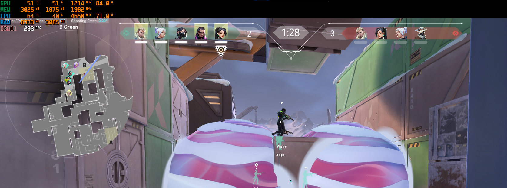

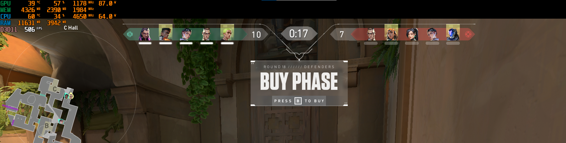

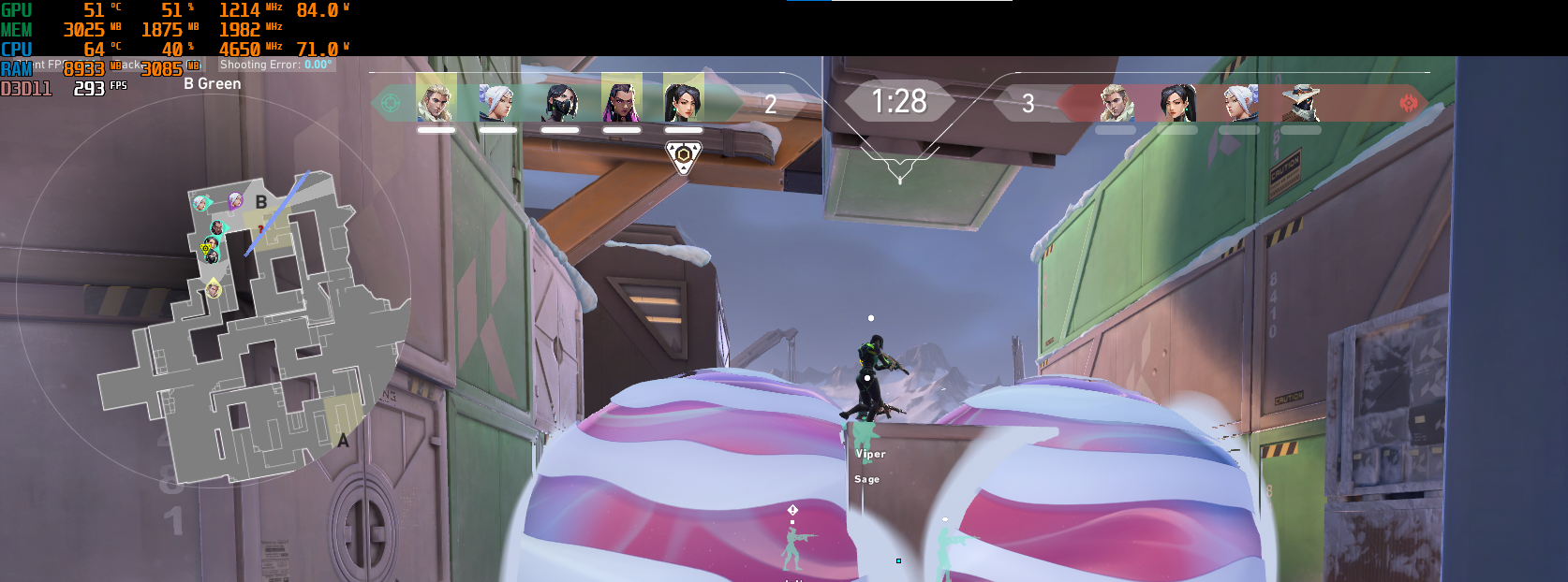

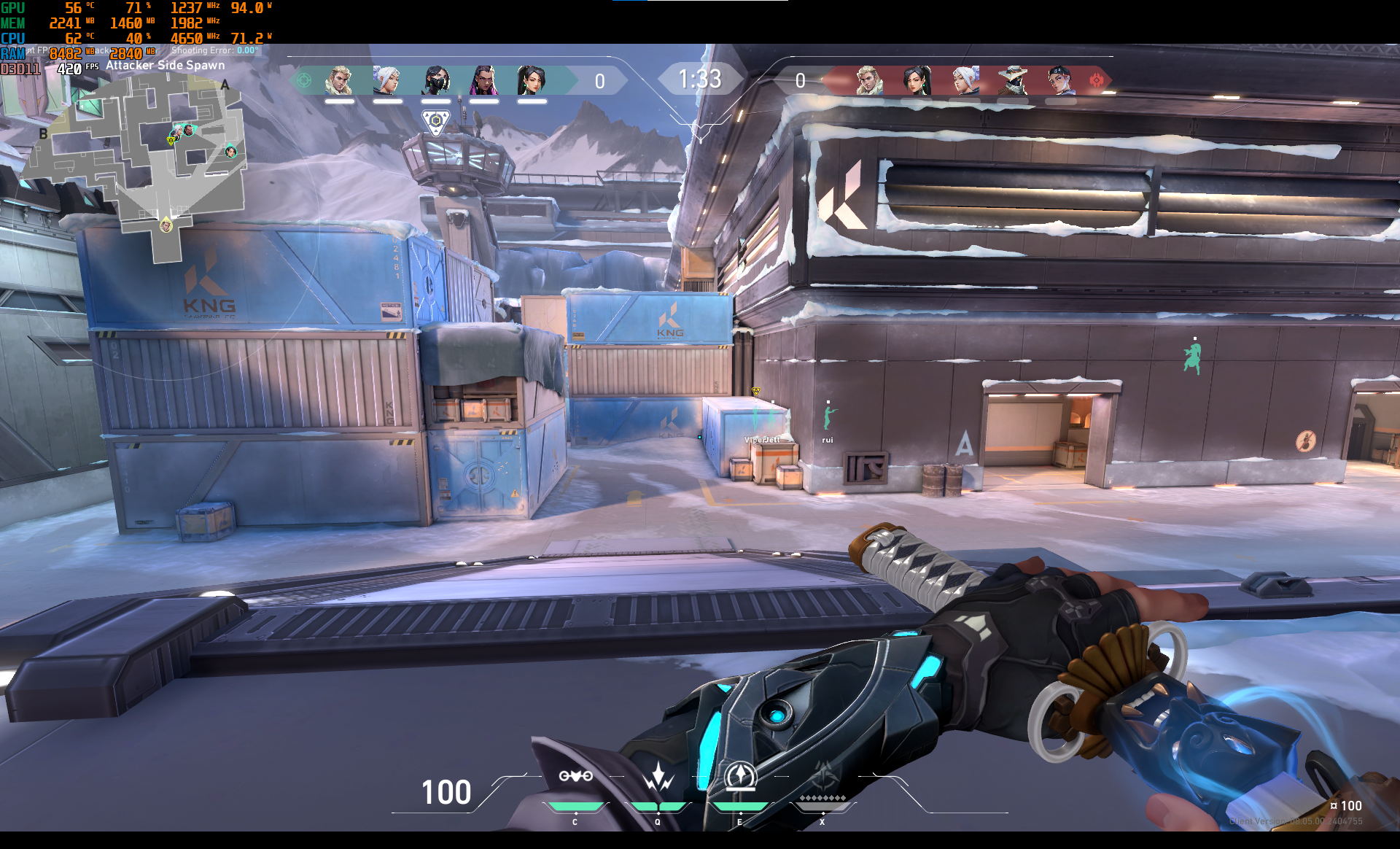

Ich habe in Valorant diese Werte und wollte fragen, ob diese für meinen Pc normal sind. In Valorant kommt es auch mal dazu das ich bei 230 fps lande und in Cs2 sind die Fps noch niedriger. Es sind nicht nur die Fps und die einzlenen Fps dropps, sondern auch das es ab und zu mal für ne milliekunde hängt und sich das Game nicht ganz flüssig anfühlt. Bin extra auf höchste Einstellungen gegangen damit die Gpu mehr in anspruch genommen wird. In aufwendigeren Spielen wie z.b. scheint alles in Ordnung zu sein.
Überschätze ich mein Pc oder ist da wirklich etwas nicht richtig ?
Und wir raten die Auflösung und Qualitätseinstellungen?
Aber bei beiden Bildern hat die GPU noch massiv Reserven...

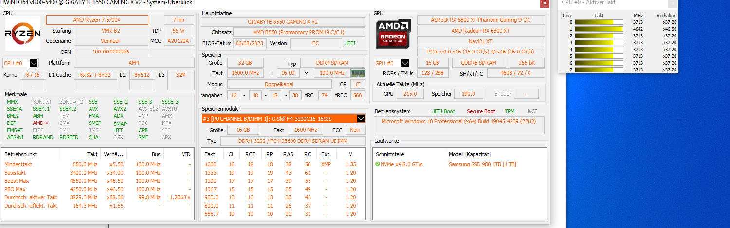

RAM läuft wirklich auf 3200/1600 MHz CPU-Z..
Poste am besten mal einen Screenshot aus HWInfo, dann sehen wir Details zu RAM, Mainboard und BIOS, usw.

So xpm war wirklich nicht an im Bios obwohl ich das zuvor mal extra ausgehwählt hatte. Hatte wirklich im Taskmanager nur 2666 mhz und jetzt nach dem einschalten habe ich wieder 3200mhz. Die spiele laufen jetzt flüssiger (vielleicht bilde ich mir das auch nur ein), aber hatte keine Ruckler in einem Spiel. Spiele 1920 x 1080 Alles auf Max.

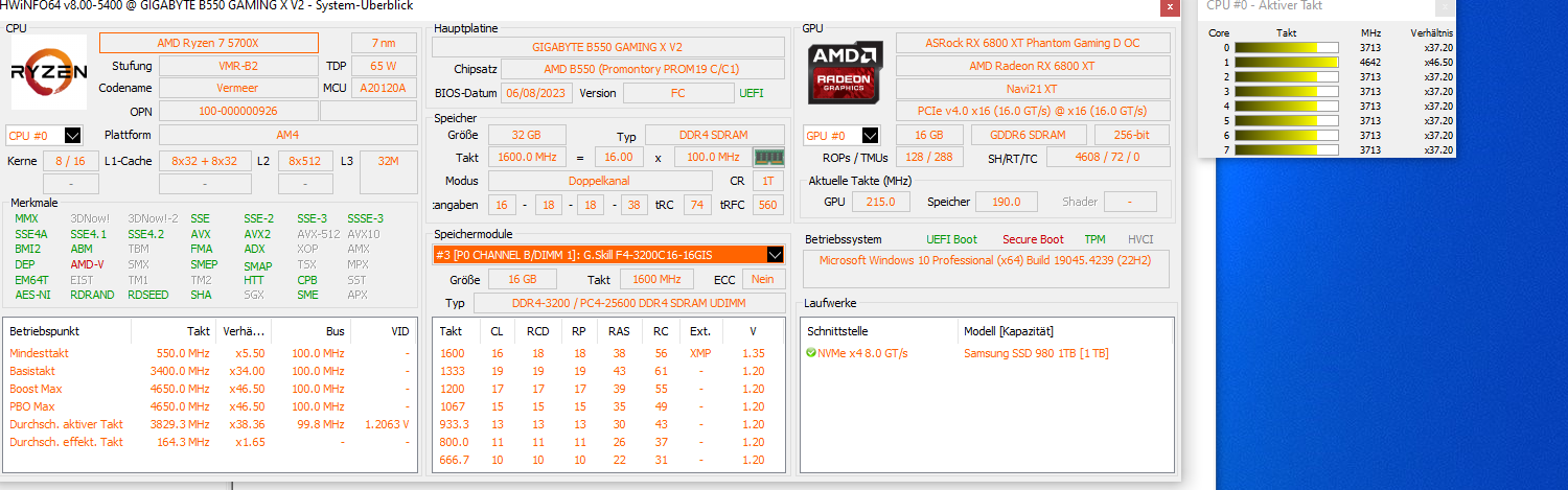

Habe nun anbei ein Bild von Hwinfo falls du noch andere brauchst sagst bescheid. Beim Ram steht 1600 MHz ka ob das da gesplittet wird und zusammen 3200 sind...

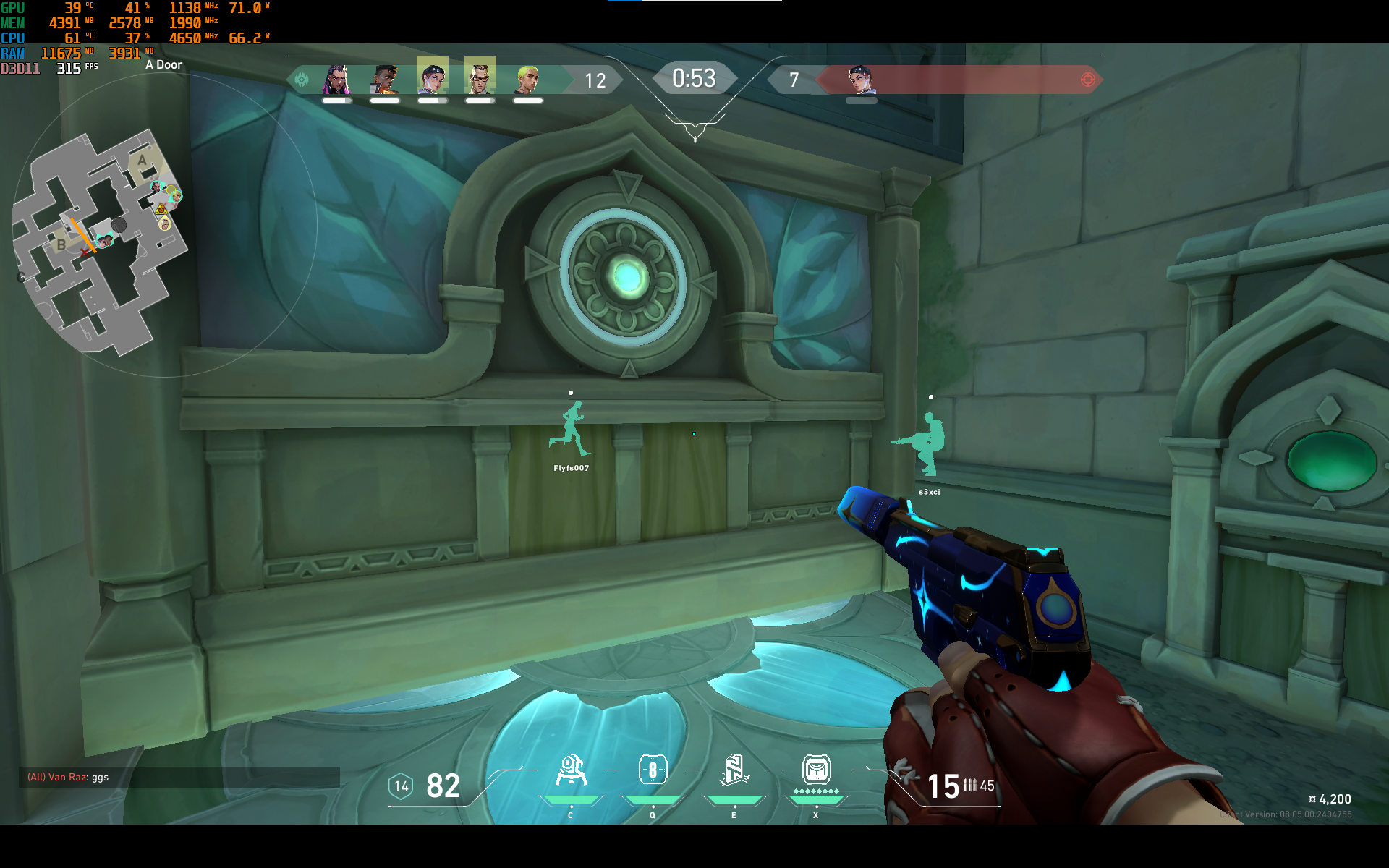

Die Grafikkarte ist nicht ausgelastet. Also bist du im Prozessorlimit. Der Trick ist: Die 40%, die dort stehen, sind irreführend. Die CPU kann bereits dicht sein bei 100 : Anzahl Threads. Also 100 durch 16. Du hast also KEINE 60% Luft bei der CPU.
Willst du mehr Power für deine Plattform, ist ein 5700x3D oder 5800x3D notwendig.
#3 Ram. Bedeutet das, deine 2 Riegel stecken nicht, wie sie sollten, in Slot 2 und Slot 4 von der CPU aus?
Ja, DDR Ram. Double Data Ram. 1600 MHz = DDR4-3200. Ja, XMP ist wichtig und macht viel aus.

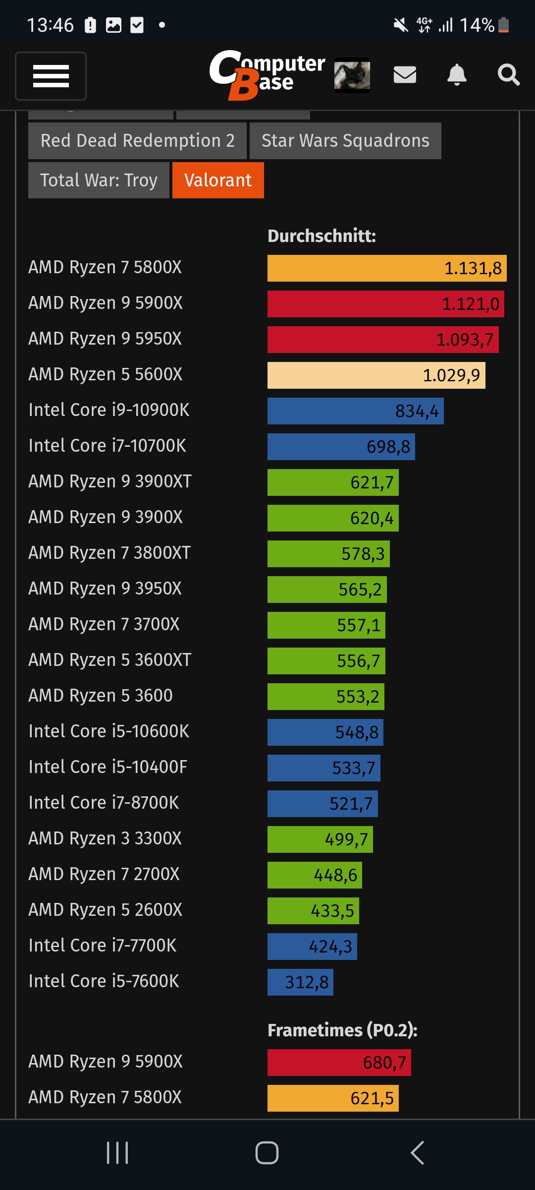

Halte dich bitte lieber an seriöse Testseiten und nicht an (möglicherweise) windige Kalkulatoren, oder Leute, die mit YouTube-Clicks ihre Kohle machen.
Pearchill schrieb:
Ich habe mich nur gefragt, weil es in Videos und "Can i run it " Seiten heißt, dass ich auf Max Einstellungen noch lockere 300fps+ mit dem Pc bekommen soll
Man findet schon viele Videos bei denen die CPU 300, 400FPS schafft. Wieviel schaffst du denn mit Low Settings? Ich kenne jetzt CS2 zu wenig, vielleicht gibt's da auch Settings die mehr die CPU betreffen.

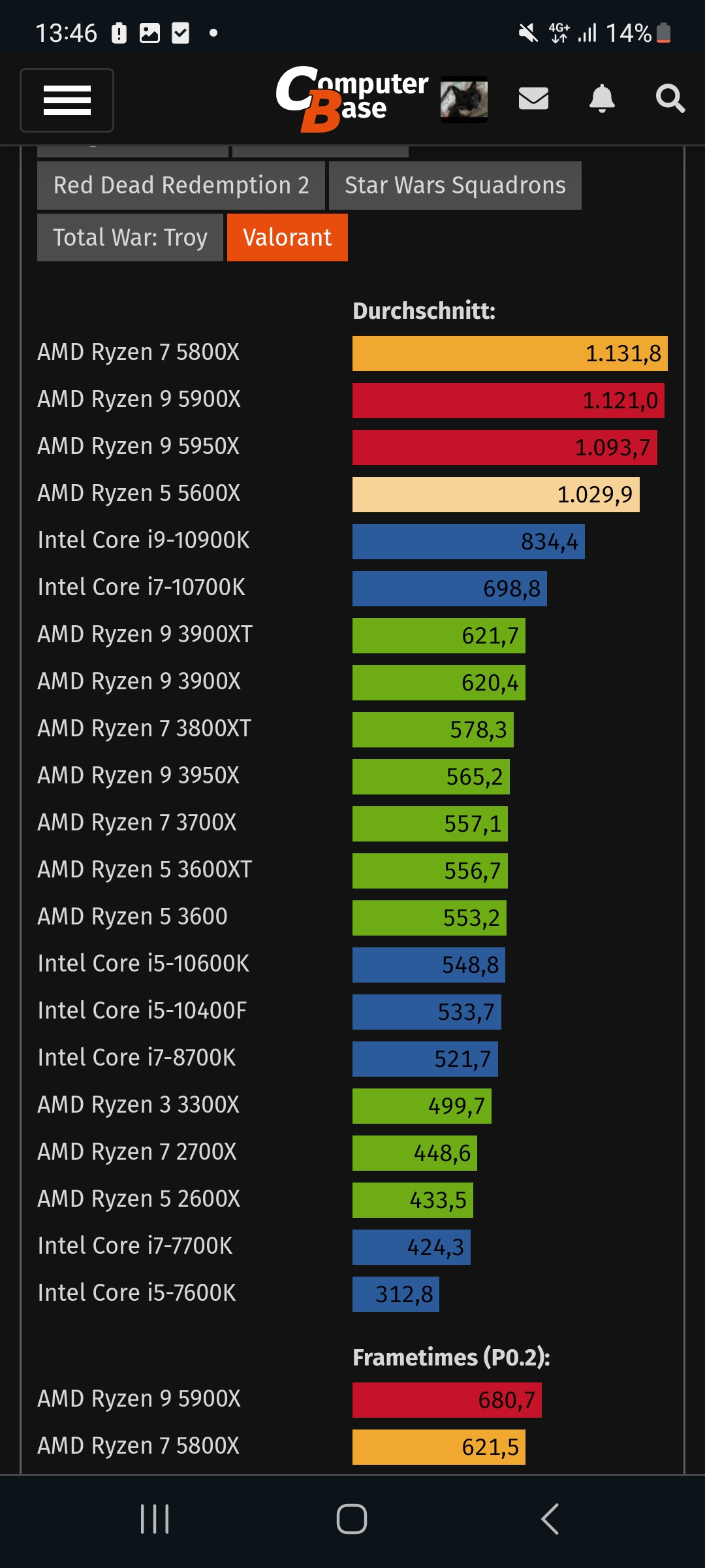

Easy1991 schrieb:
Ein ryzen 5000 schafft in valorant knapp 1000 fps
Ich bezog mich (gedanklich) eher auf CounterStrike II. Natürlich sollte gewährleistet sein, dass der Computer einwandfrei funktioniert. Erst dann, falls überhaupt, ergibt mein Tipp mit einem 5700x3D oder 5800x3D Sinn.
