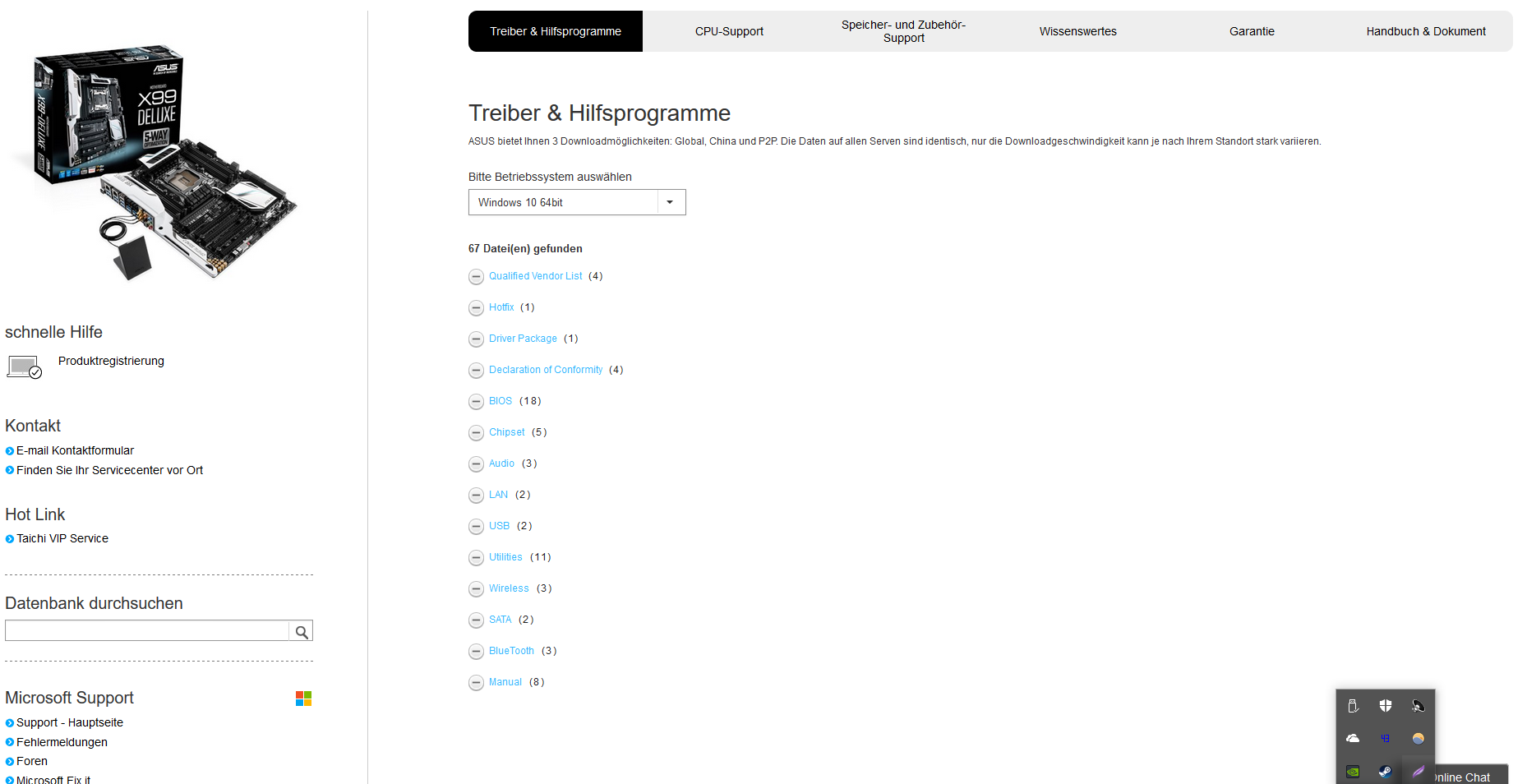

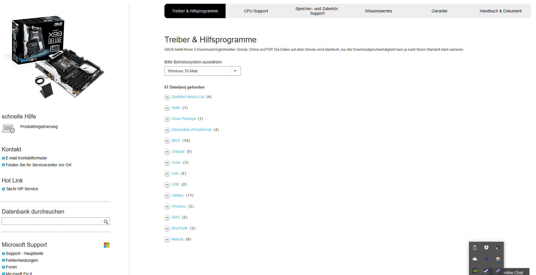

das kleine 1:1 vom System aufsetzen:
  • vorher treiber von den herstellerseiten holen (und auf einen stick etc. packen)
  • unnötigen rotz weglassen
  • update-packs vom jeweiligen OS downloaden (win10 hier z.b.: http://www.drwindows.de/windows-10-desktop/93987-windows-10-update-pack-by-drwindows-januar.html - generell immer danach googlen - wird ja jeden Monat aktueller..)
  • nach/während der neuinstallion Internet trennen (damit verhindert man nach hause telefonieren und Installation ungewollter updates)
  • treiber und update packs installieren
  • im gerätemanager nach Ausrufezeichen schauen
  • mit Benchmarks (incl. crystaldiscinfo & -mark) die Leistung kurz gegenchecken
  • automatischen Neustart haken entfernen (für bluescreens), Windows indexdienst aus, remotedesktop aus
  • autostart gegenchecken und unnötiges deaktivieren
DuoArtworks schrieb:
Welche von den Treibern muss ich jetzt installieren?
die teile kann man aufklappen und dann ist es chronologisch geordnet, d.h. oben ist der aktuellste
du brauchst
chipset
Audio
lan
usb
wireless
Bluetooth
bei sata bin ich mir grad unsicher - der erste ist Intel managment engine und beim 2. ka ob man den asmedia chiptreiber brauch

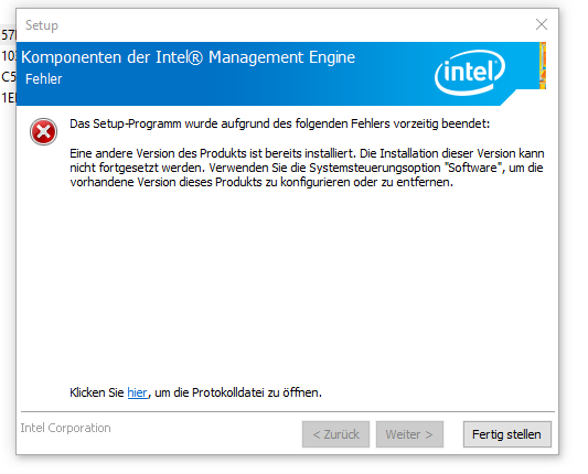

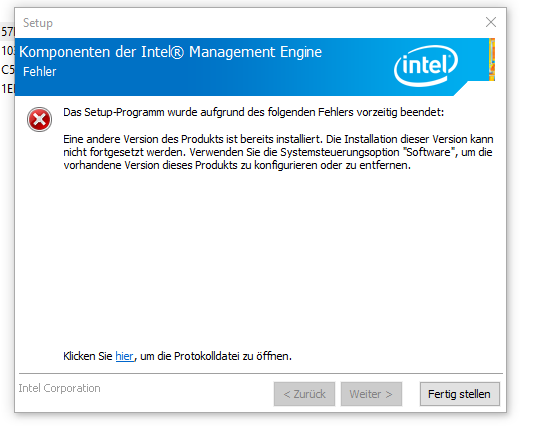

Habe grad versucht die neuen Treiber zu installieren aber irgendwie gibt er mir immer ne Fehlermeldung.
Und welche von den 468.478.222 möglichen Fehlermeldungen?
Völlig normal, da Windows wahrscheinlich den Treiber schon selbst installiert hat. Ignorieren und die anderen versuchen.
Manchmal wird auch gesagt, dass bereits ein neuerer Treiber installiert ist.
