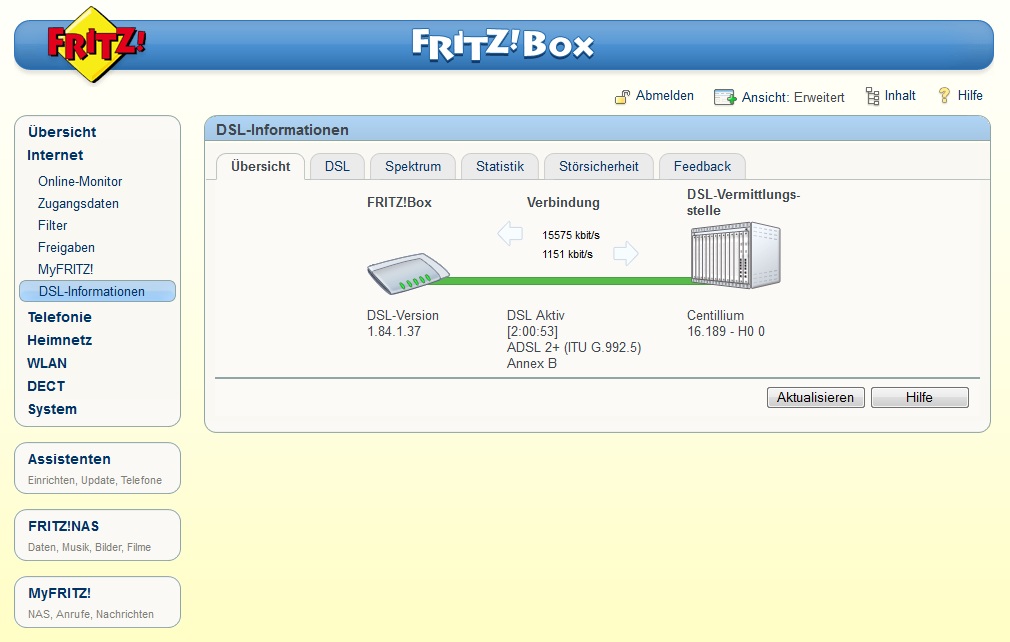

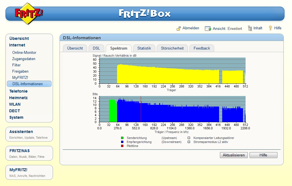

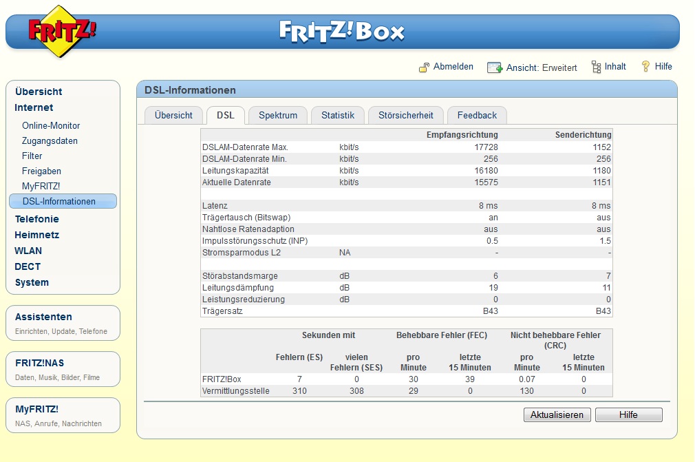

PS: Als Anhang noch ein paar DSL-Informationen vom Router

Mal abgesehen davon, fehlerfreies Spektrum.

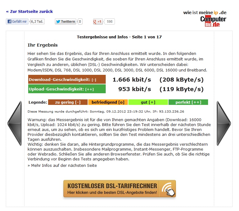

Speedtests wie auf z.B. "wieistmeineip" habe ich mehrere gemacht. Selbes Ergebnis. ~ 200 kb/s
Um nochmal auf YouTube zu sprechen zu kommen.
Als Beispiel: 1080p Videos ohne Zwischenladen anschaun ist nicht drin.
Lade ich aber das selbe Video mit dem jDownloader runter (viele max. Verbindungen eingestellt)
komme ich auf ~ 1.600 kb/s
Und das mit Youtube sollte ja auch nur ein Beispiel von vielen sein.
Ich kann von keiner Seite im Netz Dateien laden mit mehr als ~ 200 kb/s.

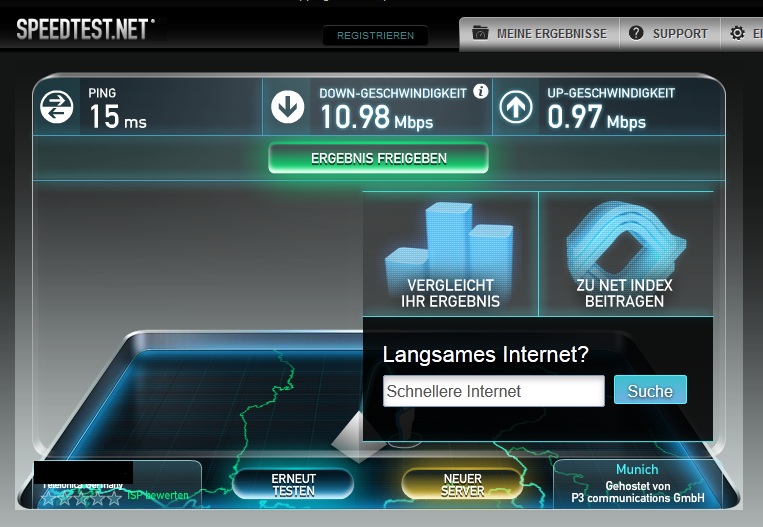

Hier die Ergebnisse.
Also bei speedtest.net ist alles in Ordnung. Ich habe auch 16000 und habe 12 Mbps. Bei dem anderen habe ich nur 7435. Eigentlich ist alles ok aber finde es nur komisch wieso bei Downloads die downloadraten so niedrig sind. Ich lade so mit 1,4-1,6mb max runter.

Der Speedtest.net sieht doch ganz ok aus obwohl du bestimmt nicht das gemacht hast was ich sagte, du solltst verschiedene Server checken um eine schwankende Serververbindung auszuschliessen. Du hast 11MBit zu München und ich vermute ein zweiter oder dritter Server geht bestimmt noch bissl besser.
