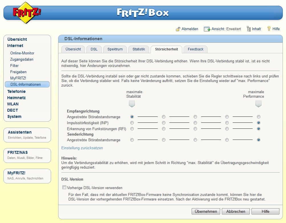

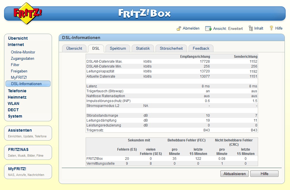

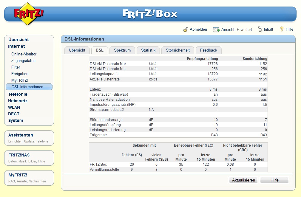

Ich habe im Routermenü unter "Störsicherheit" die Abstandsmarge in Empfangsrichtung auf "Maximale Stabilität" gesetzt. (Bild 1)
Das hat zwar die CRC Fehler deutlich reduziert (Bild 2), an dem Geschwindigkeitsproblem hat sich aber nichts geändert.

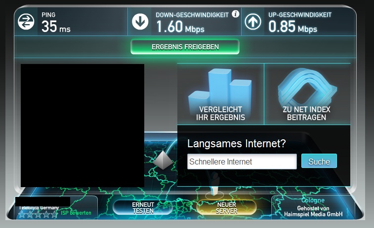

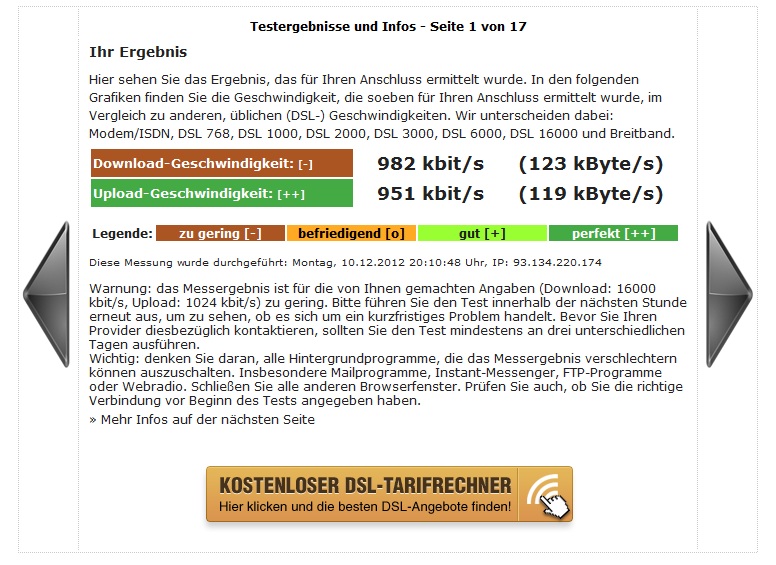

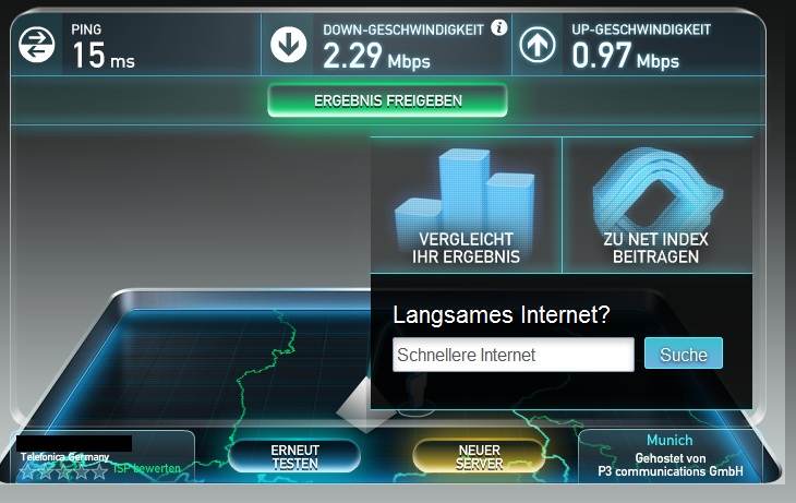

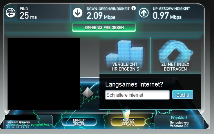

Im Anhang findest du einige Speedtests, die ich gerade durchgeführt habe. (Bild 3 - 6)

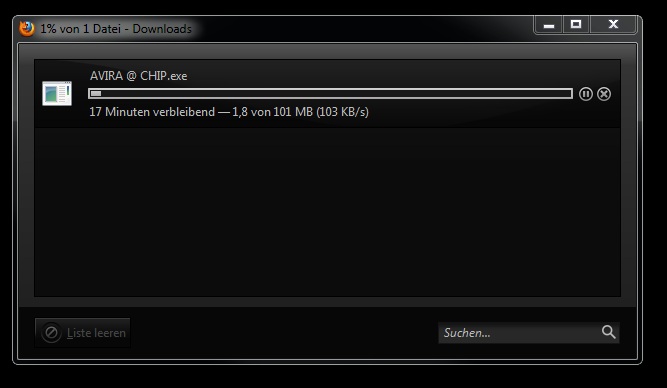

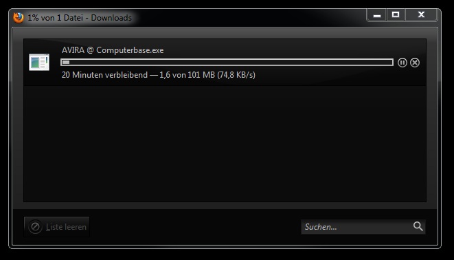

(Bild 7) Download von Avira; Quelle: Chip
(Bild 8) Download von Avira; Quelle: Computerbase
(Bild 9) Download von Avira; Quelle: Avira

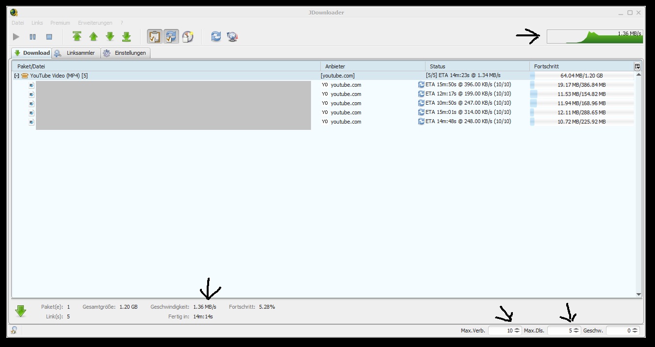

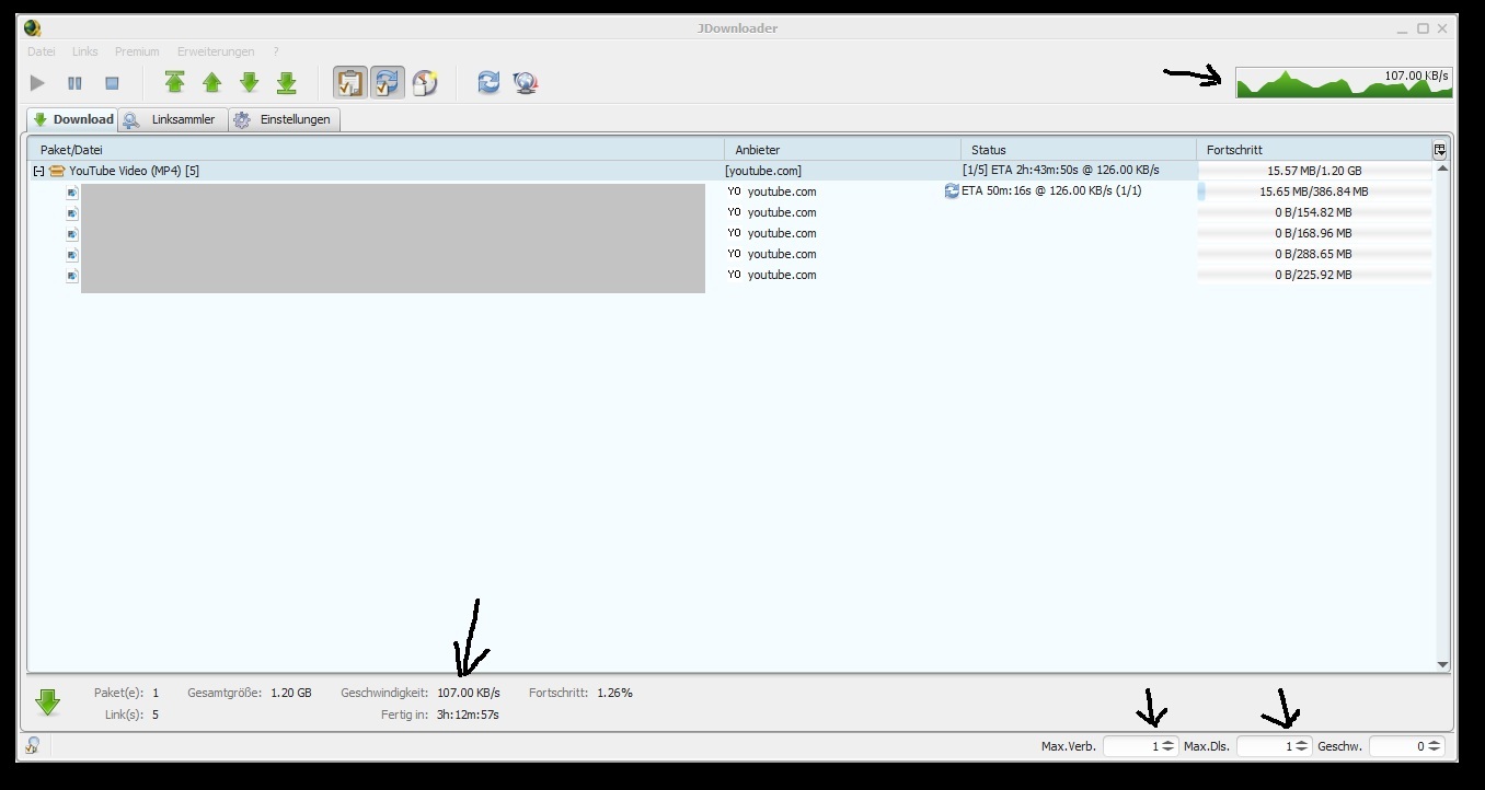

Und jetzt der springende Punkt. In den letzten beiden Bildern sieht man das Problem deutlich:
(Bild 10) Download von YouTube-Videos via jDownloader
Maximale Verbindungen pro Datei: 1
(Bild 11) Download von YouTube-Videos via jDownloader
Maximale Verbindungen pro Datei: 10

Dann liegt es sehr wahrscheinlich nicht an dir. Viel mehr kann man nicht machen - wie gesagt die Leitung ist unauffällig. Da seitens der Vermittlungsstelle SES und vorher massig CRC auftreten sind ist ggf. der Port defekt. Heißt du musst eine Störung melden, wenn das morgen nichts bringt.
