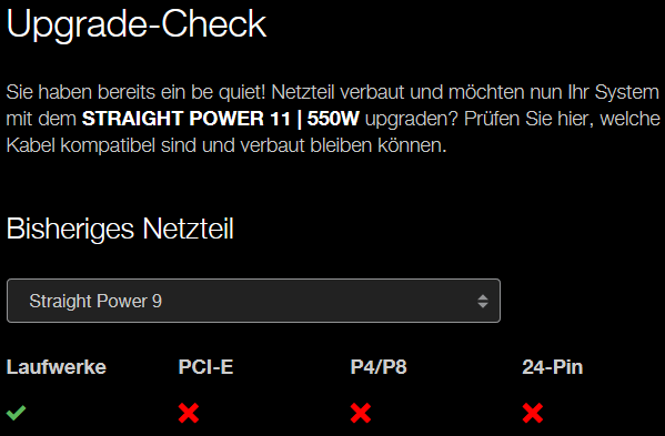

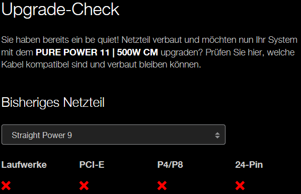

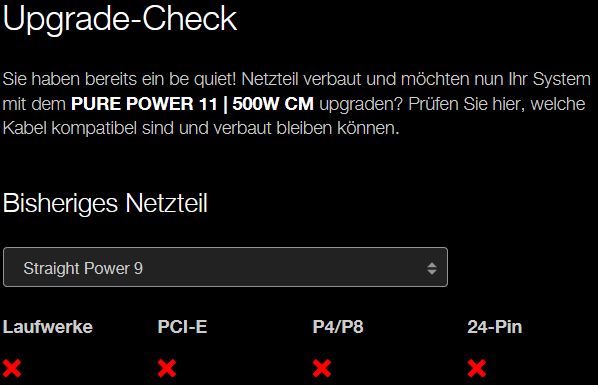

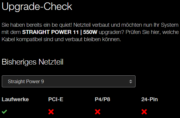

schau doch mal direkt bei be quiet!:
500W sollten es schon sein.
