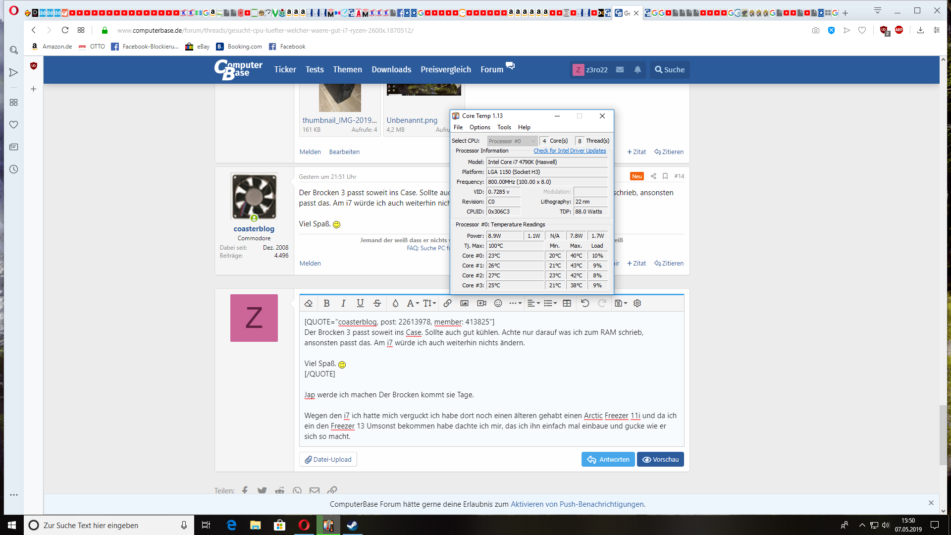

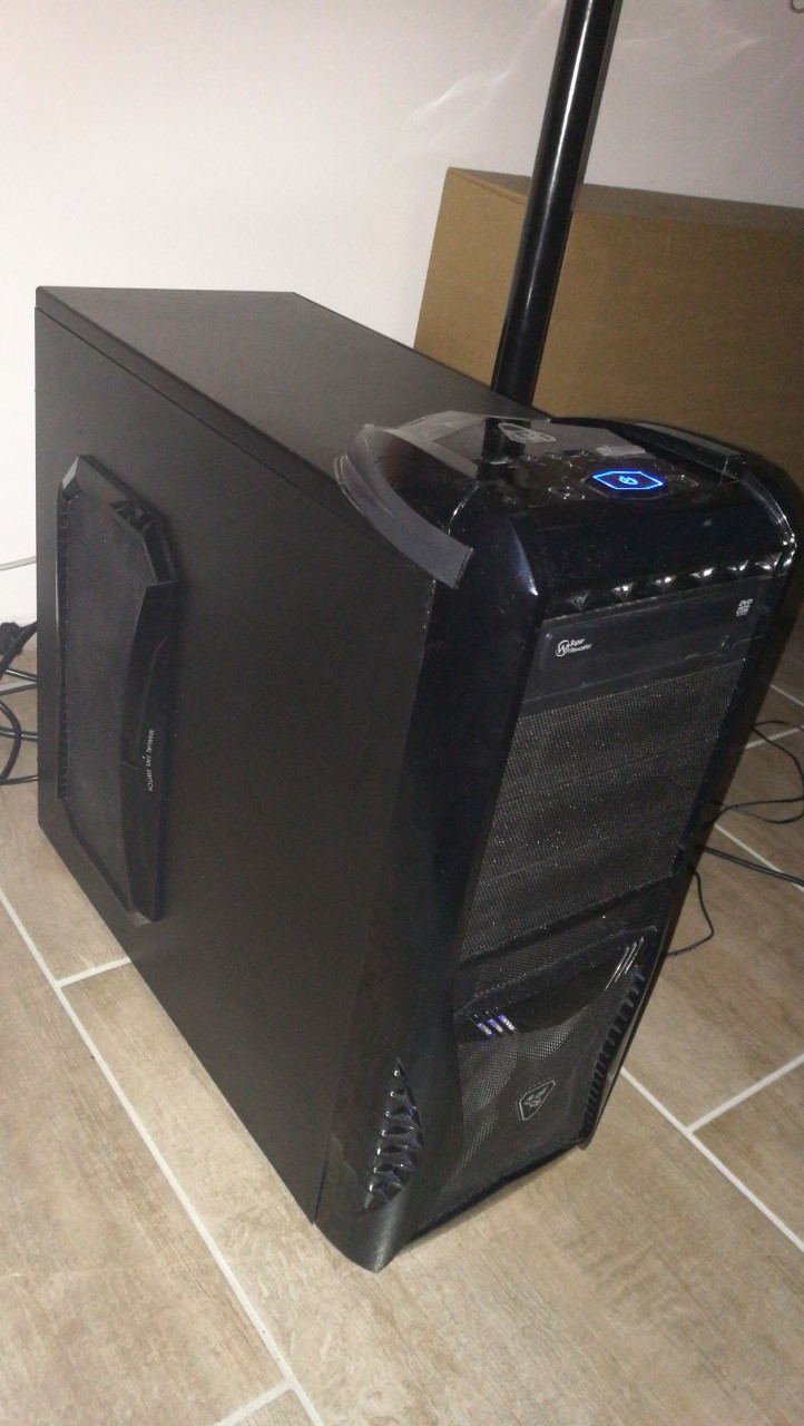

Zum Intel dort ist ein altes B85 G43 Gaming Gskill cl10 16GB, Bequit 550 Platinium. Weiteres ist dort eine Kfa² 1070 drin. Das Gehäuse habe ich mal per Bild.

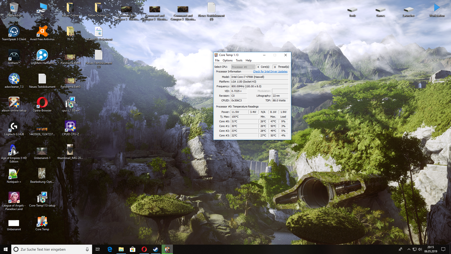

Noch ein weiteres Bild,damit ihr seht wie die Temperaturen sind.
Der Brocken 3 passt soweit ins Case. Sollte auch gut kühlen. Achte nur darauf was ich zum RAM schrieb, ansonsten passt das. Am i7 würde ich auch weiterhin nichts ändern.
