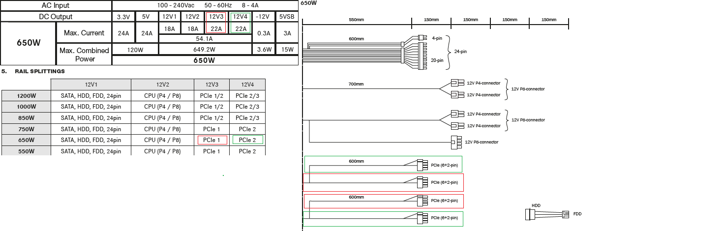

2. dein Netzteil hat 4 Rails da du die Grafikkarte nur an einem Rail Anschliesst kann es sein das der etwas überlastet. Bequiet empfiehlt daher bei Grafikkarten mit mehr als einem PCIe Stromanschluss je einen PCIe Stecker vom Netzteil in eine der GPU Buchsen zu stecken ... also beide Kabel benutzen die vom Netzteil kommen ... das kann die Systemstabilität erhöhen.
Rails des Netzteils
Welche davon ein PCIe sind ist jetzt nicht bekannt ... da 1 PCIe Stecker = 150 Watt Strom ... 2 am Kabel = 300 Watt maximum.
22 Ampere bei 12 Volt sind aber nur 264 Watt ... somit könnte die Grafikkarte ein Rail überbelasten wenn sie kurzzeitg viel fordert.
Wenn da nur 18 Ampere drann sind schauts noch düster aus. 216 Watt.
Rails des Netzteils
| +12V1 (A) | 18 |
| +12V2 (A) | 18 |
| +12V3 (A) | 22 |
| +12V4 (A) | 22 |
