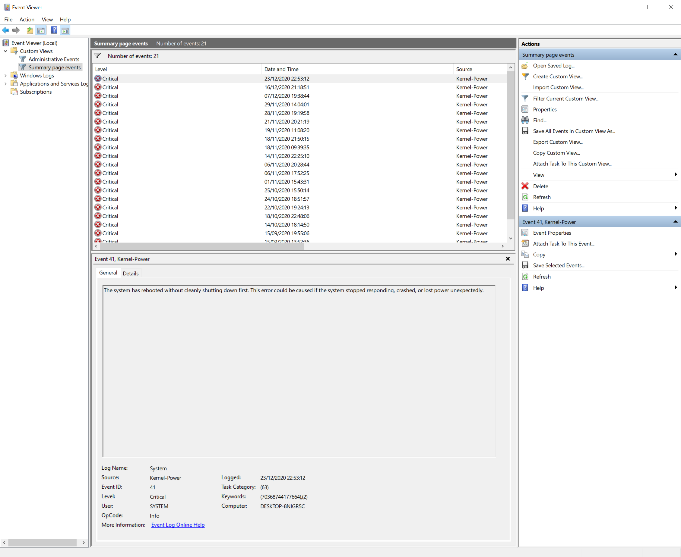

Mir schmiert in regelmäßigen Abständen der PC ab. Ich habe alles probiert, das man so finden kann, habe zig Stresstests durchlaufen lassen, ohne Ergebnis, und auch sonst kann ich keinen Auslöser feststellen. Es passiert sowohl wenn man spielt, als auch wenn der PC ausschließlich auf dem Desktop ist, manchmal geschieht es wenige Minuten nach dem Einschalten, manchmal läuft der PC auch über Tage völlig stabil. Weder die CPU noch GPU oder RAM sind übertaktet/undervolted, Netzteil reicht auch, insbesondere da es auch im Desktop Modus geschieht.
Ich benötige ein Tool, das im Hintergrund mitläuft und diverse Kennwerte meines PC aufzeichnet, die man nach einem Crash auch abrufen kann, in der Hoffnung, dass man im Anschluss an den Daten sehen kann, was schief gelaufen ist.
Windows selbst ist hier keine Hilfe, die Ereignisanzeige zeigt nur an, dass der PC abgeschmiert ist, jedoch nicht wieso. Insbesondere in der Zeit vor dem Crash hat Windows einfach nichts aufgezeichnet was irgendwie ein Problem sein könnte.
Ich habe mal die Ereignisanzeige angehängt, wo man die Crashes sehen kann.
Falls wer sonst eine Idee haben könnte, wo man in Windows suchen kann oder woran es liegen könnte dann bin ich für jeden Hinweis dankbar.
Besten Dank im Voraus!

steht doch da Kernel Power 41 ...
also nicht ordnungsgemäß runtergfeahren ...
Meist das netzteil aber das hast du ja schon bewertet das es ausreicht ... anhand welcher Daten ?

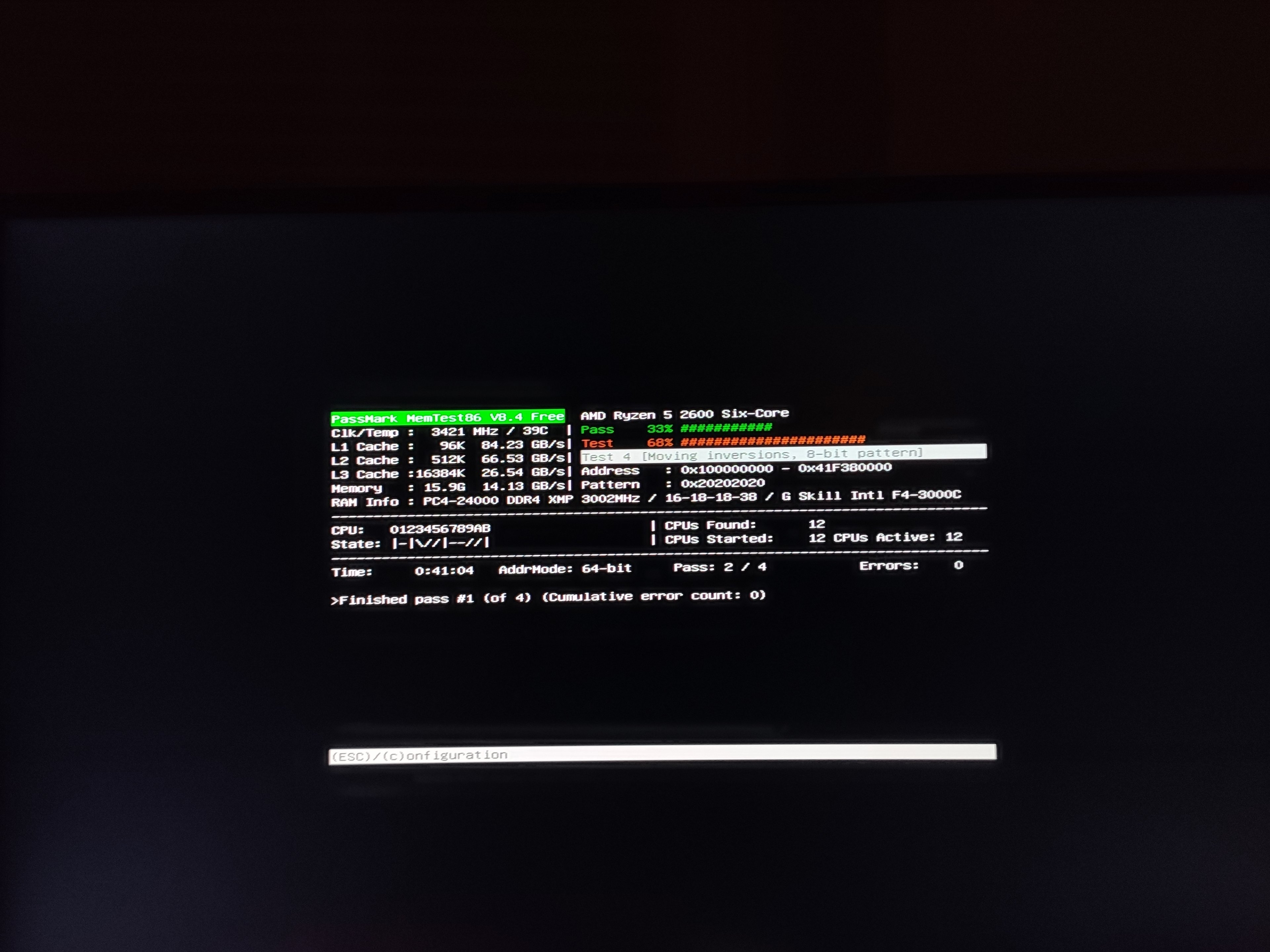

Hast du mal den Memtest durchlaufen lassen ?
RAM-XMP-Profil ausgewählt?
Hatte ein ähnliches Problem. Bei mir war die Lösung, der Wechsel des XMP-Profils...
Memtest 86, Prime, diverse Grafikbenchmarks.

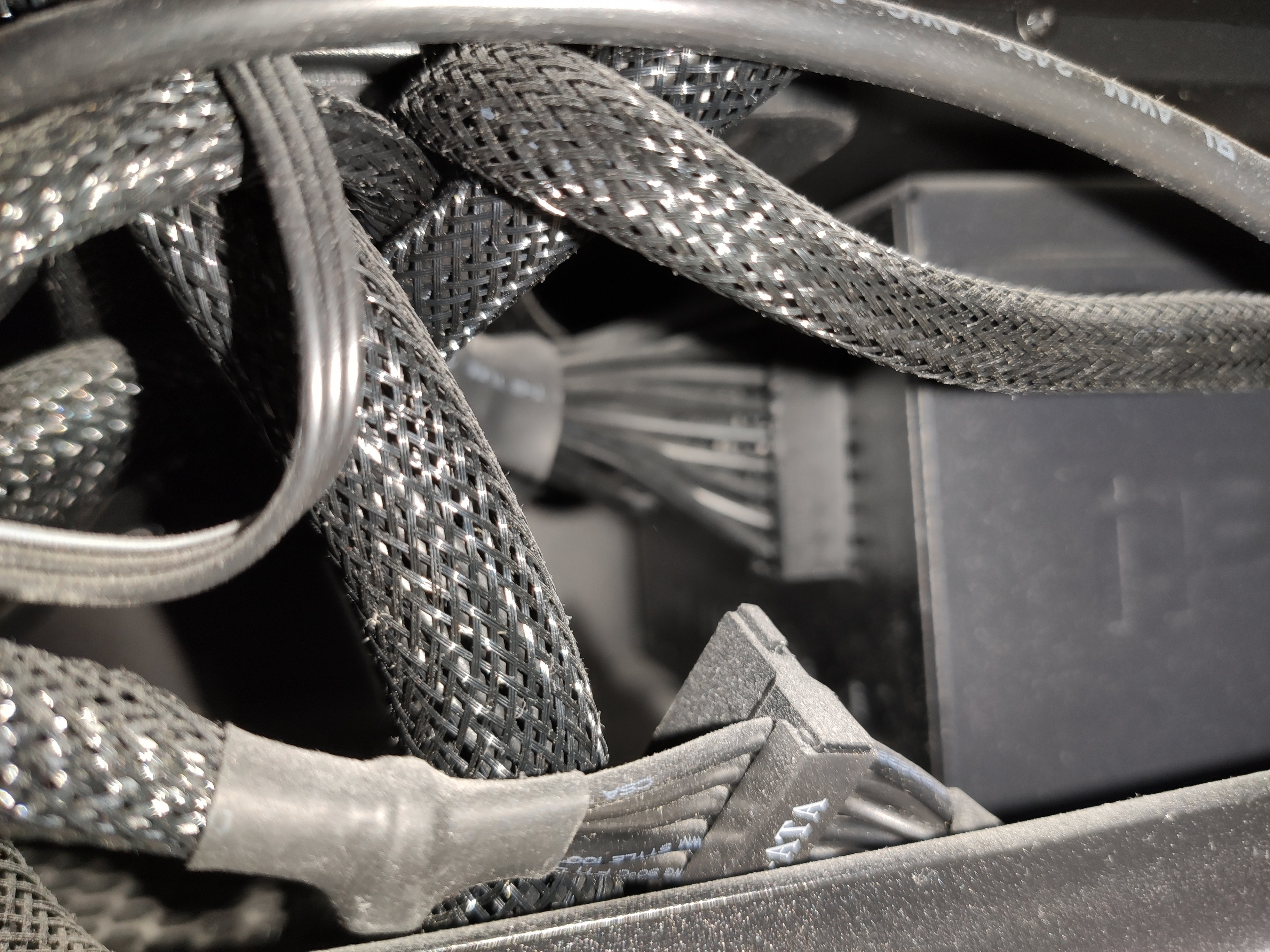

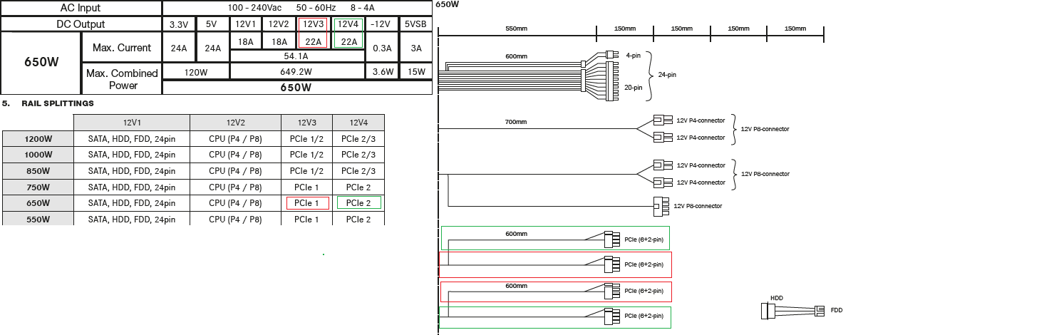

Ich würde erstmal prüfen wie die Karte am Netzteil angeschlossen ist.Auch wenn es schon ne Zeitlang mehr oder minder gelaufen ist. Und zwar mit zwei separaten Kabeln am Netzteil angeschlossen ist.Anhang anzeigen 1014572
Das Straightpower verfügt über zwei 12V Rails für die Grafikkarte, diese können Theoretisch zweimal 264W zusätzlich den 75W vom PCIe Anschluss liefern. Hängt deine Karte, die je nach Modell über 300W verbrauchen, nur an einer dieser beiden Rails sieht es eng aus.
https://www.computerbase.de/artikel/grafikkarten/asus-radeon-rx-vega-64-vorserie-test.60604/seite-3

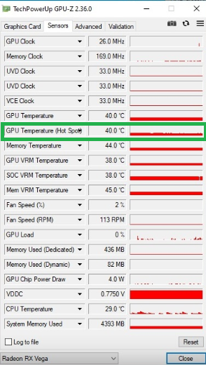

Dann würde ich mir diesen Artikel vom Igor Zwecks des Hotspottemparturproblemes unter Last sowie auch durch kurze spikes (Idle) durchlesen.
https://www.igorslab.de/amd-radeon-...d-das-richtige-auftragen-von-waermeleitpaste/
Dann das ganze mal gegentesten und messen also Karte neu Verkabeln (falls dem noch nicht so ist) mal die Lüfter der Karte auf 100% stellen bevor man ein Spiel startet. Oder mal Screenshots während eines Games/Benschmarks von GPU-Z.

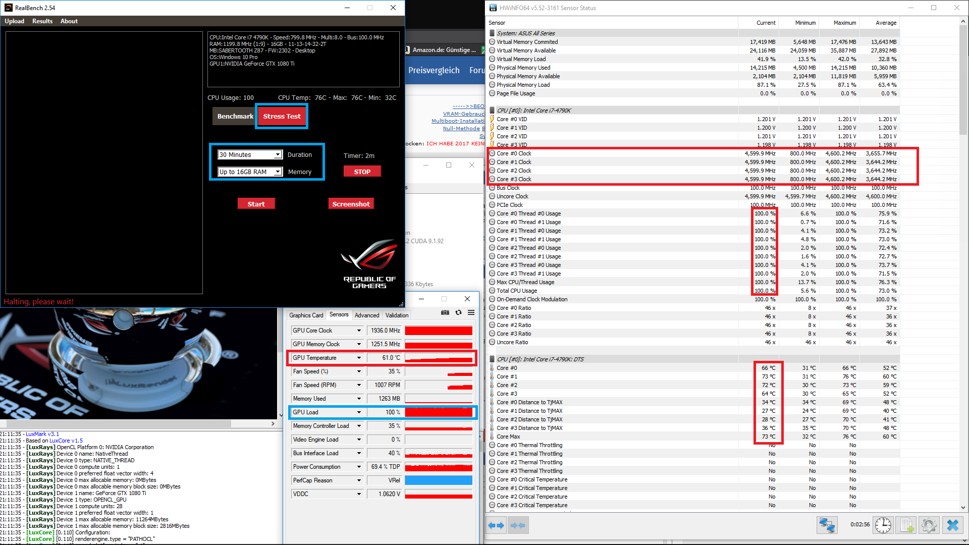

Ich teste sowas auch gerne mit dem ASUS Realbench/ GPU-Z / HWInfo64. Stresstest vom Realbenech starten und mit GPU-Z HWInfo64 beobachten. Oder sogar ein Logfile mit GPU-Z anlegen lassen.

Ich lasse gerade zur Sicherheit nochmals die aktuellste Version von Memtest laufen, bisher ist 1/4 Durchgängen vorbei und keine Fehler.
EDIT: Lief komplett durch, keine Fehler.

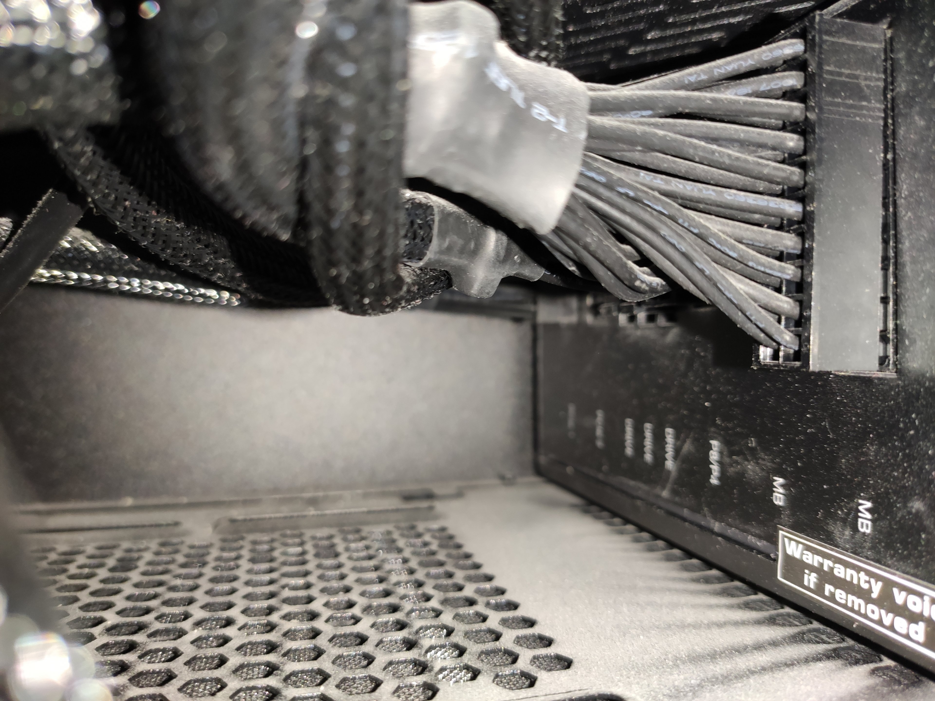

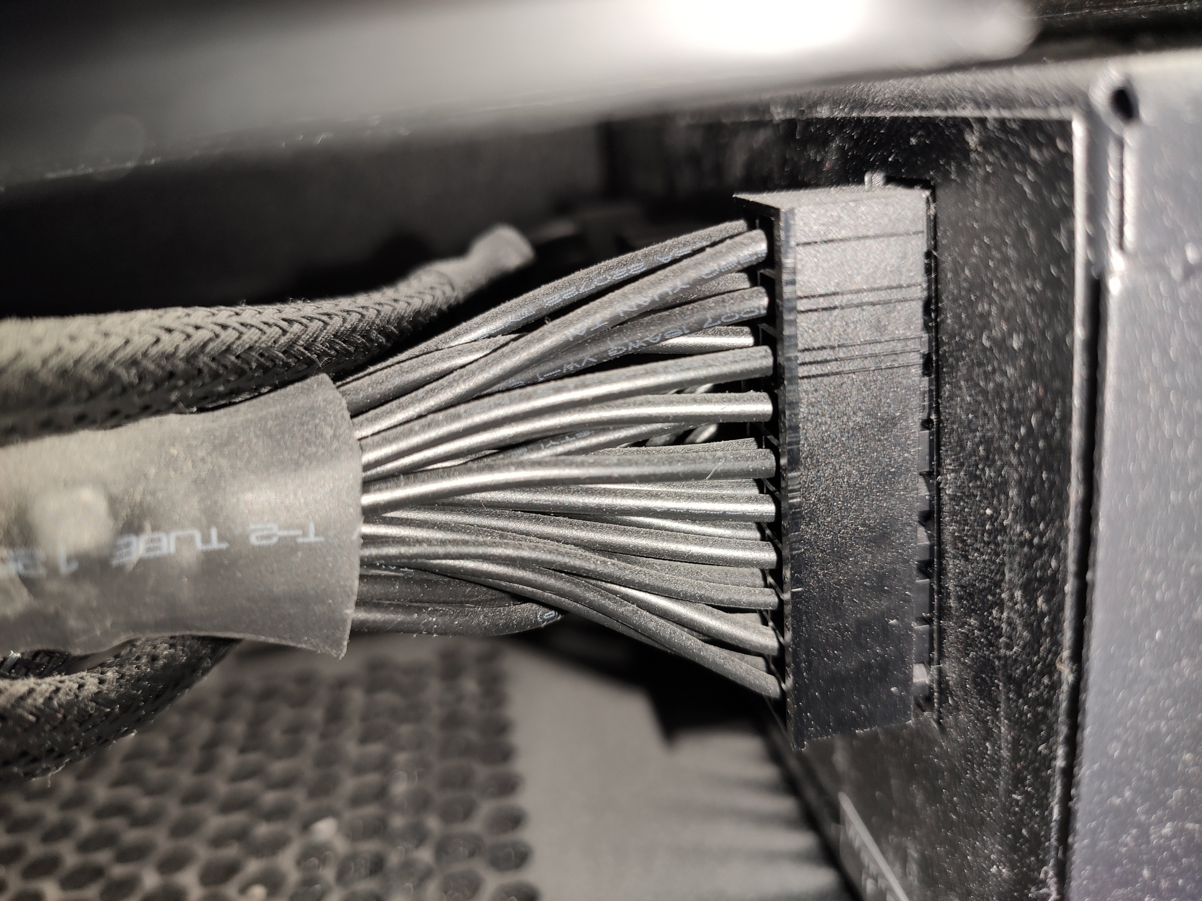

Ist gerade wieder geschehen, es lief nur ein Youtube Video (nein, kein 4K@60FPS), keine Spiele o.ä.

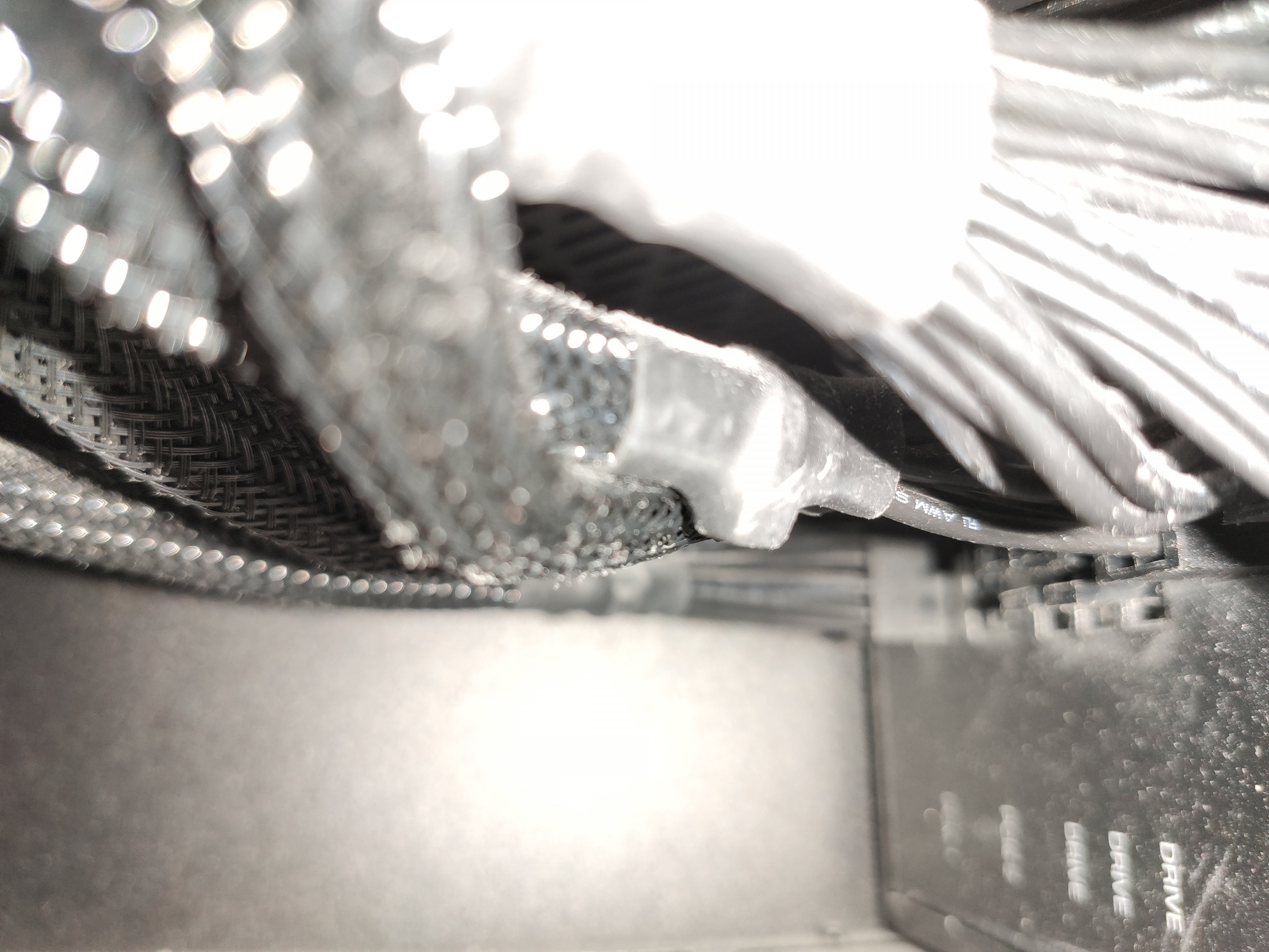

Ich hatte über Weihnachten nur einen RAM Riegel ausgebaut und die Verkabelung der Karte geprüft, das hat soweit ich das sehen konnte gepasst.
Auch sonst, wie gerade eben, da war nichts, was die Karte auch nur im Ansatz ausgelastet hat.

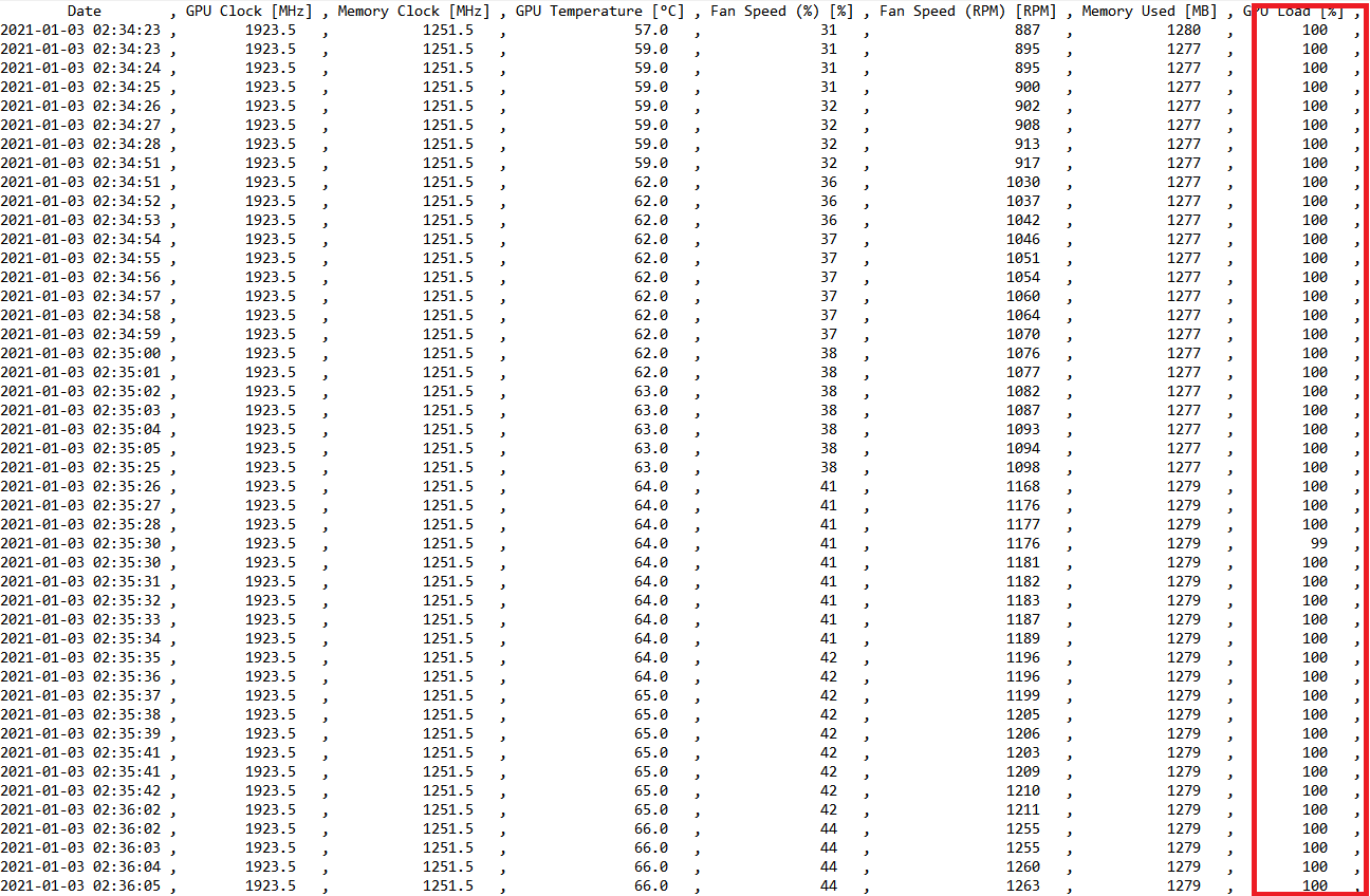

EDIT: Habe RealBench durchlaufen lassen. Einmal mit 8GB, weil ich dachte es geht um den Grafikspeicher, danach nochmal mit 16GB, da es um RAM ging. Ich habe die Logfiles sowohl von HWInfo als auch GPU-Z beigefügt. Hierbei gab es für mich ein paar Feststellungen:
1.: Der PC hat keinerlei Auffälligkeiten gezeigt, er lief einfach völlig normal vor sich hin.
2.: Die Temperatur ist nicht das Problem. Trotz 100% Auslastung blieb die CPU bei um die 50°C (22-24°C Raumtemp), die Grafikkarte war ebenfalls ruhig und drehte nur gelegentlich auf, weil die Temperatur die 60°C angekratz hatte. Die Hotspottproblematik würde ich also erstmal ganz weit nach hinten schieben.
Wenn noch jemand Ideen für Benchmarks hat, die man durchlaufen lassen sollte, dann immer her damit.

Hm guck dir mal deinen GPU Load an während des Benchmarks an, die Karte wird sogut wie garnicht belastet. Deshalb wird die auch nicht warm, wenn ich den Benchmark bei mir starte sieht das so aus.
""Verkabelung der Karte geprüft, das hat soweit ich das sehen konnte gepasst."" Ist das sowas wie die Temperatur ist im grünen Bereich?
Bei dir hingegen dümpelt die da nur rum und wird nicht ausgelastet ja Realbench wird nicht fortgesetzt aber mein System (3900X/1080ti)wird trotzdem voll ausgelastet (nur um einigen hier schon was vorweg zu nehmen).
Ka was das ist, dann probiere mal den Superposition Benchmark aus oder Zock ne runde und lasse ebenfalls GPU-Z mitlaufen.
https://benchmark.unigine.com/superposition

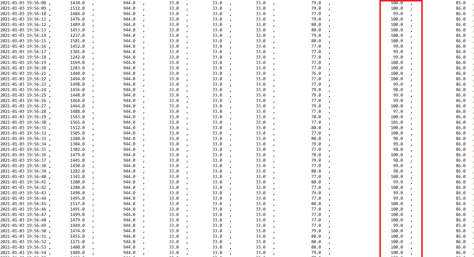

Habe ich gemacht, der Stresstest ist hinter einer Paywall, deswegen habe ich 2 x 4K und 2 x 8K Benchmarks laufen lassen, mit entweder 6000 oder 2700 Punkten. Im Anschluss habe ich mich für 30 Minuten in das 8K Gameplay gestellt, mit allen Lichtern an, der Gravitation abgestellt und noch den Ventilator und einige andere Gegenstände mit reingeworfen.
Lief ebenfalls stabil.
Ich habe die Logfiles angehängt.

ist er ja auch nur deine karte sagt .. Mäh interresiert mich nicht.
zur Verkabelung ... wir haben das tollste schon gesehen ... nachdem wir oft nachgefragt haben ... und dann war der Fehler so eindeutig am Ende ...
Daher glauben wir oft erst etwas wenns Bilder davon gibt.
Sorry für den Tonfall aber ein Foto als Bestätigung oder Fakt wäre eben besser denn wir sitzen halt auf der anderen Seite des Bildschirmes, deine Hotspottemperatur kratzt ständig an 100Grad schonmal eine, wenn nicht die Baustelle. Und ob dass jetzt 100 oder 106 Grad sind welche ja nicht lange anliegen (.ms) müssen um die Karte bzw. das System zum Absturz zu bringen wurde bei Igor beschrieben.
Denke bevor das nicht behoben ist brauchst erstmal nicht weiter schauen.

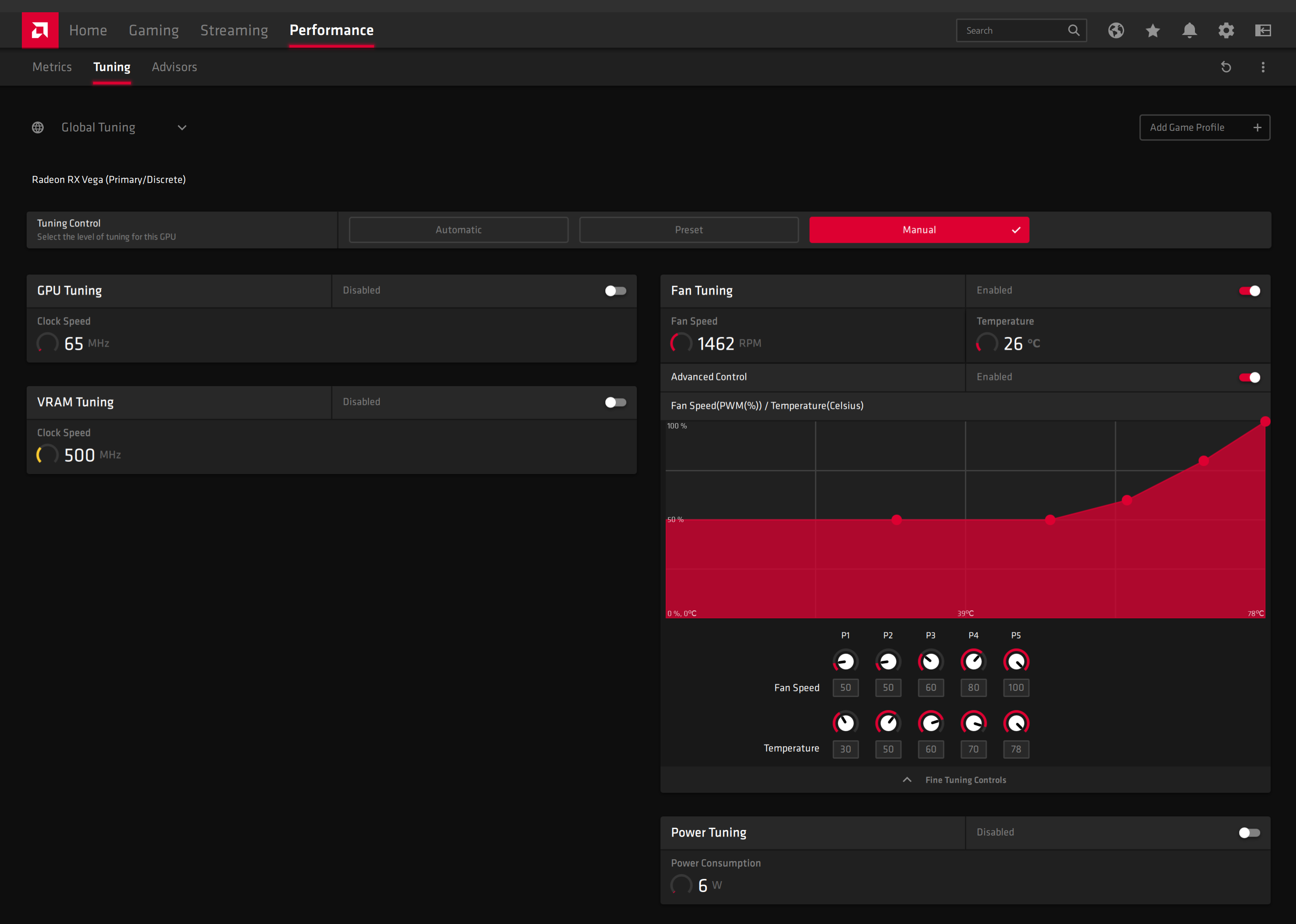

Genauso sämtlichen VRM Temperaturen liegen bei dir über 100° wo die bei dem Problem im Link oben nur bei 60° liegen. Also da würde ich mal genauer hinschauen, in dem Thread ist auch ein Video der Karte wie und wo was zu machen wäre.
Und deine Karte dreht ja den die Lüfter auch nicht über 50% bei ner Gradzahl an der GPU von 80Grad.Könntest natürlich die Lüfterkurve anpassen und das Problem weiter nach hinten schieben.

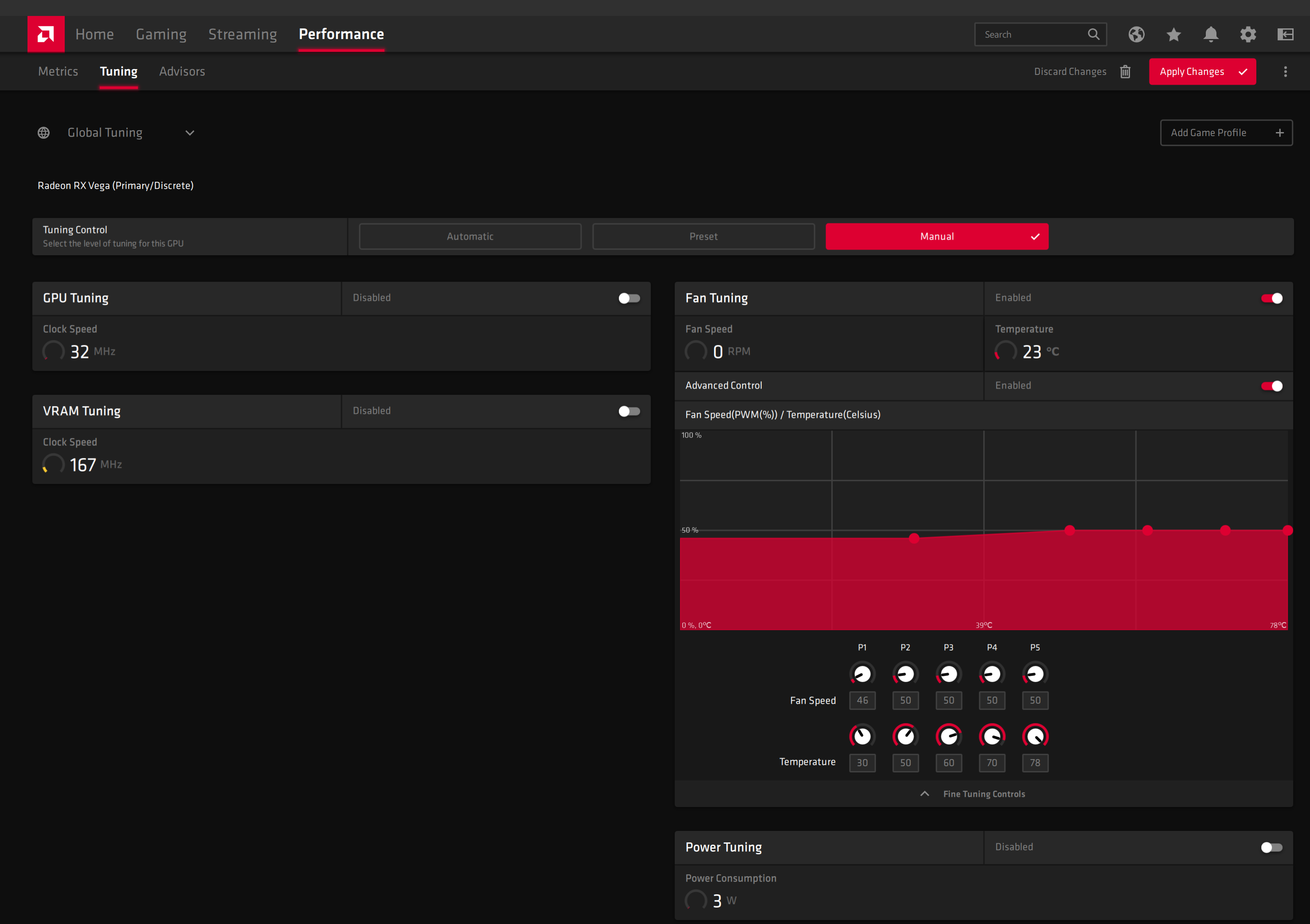

Keine Ahnung, um ehrlich zu sein, die Karte hat bei 100% Auslastung die 80 Grad gehalten, das ist soweit ich sehen konnte die Einstellung um Treiber gewesen.
Das ist die Lüfterkurve die im Treiber aufpoppt, wenn man auf Manuell stellt.
Ich habe mal die Lüfter auf 50% Grundlast und 100% Maximal gestellt:

Aber nur Mal als Info, die Asus Vega 64 ist normal ne Turbine unter Volllast. Wie ist bei dir die Lautstärke ?
Die Lautstärke ist eher ruhig. Normalerweise läuft keiner der Lüfter und selbst in dem Benchmark sind die Lüfter nur auf maximal 50% gelaufen. Ich kann jetzt zumindest weder zur Leistung noch Lautstärke der Karte etwas negatives sagen. Klar, wenn die Abstürze an ihr liegen, dann ist das ein Negativ Punkt, aber wenn nicht, dann ist die eigentlich über jeden Zweifel erhaben.
Und dann noch die Bilder des Netzteils ...
Wenn ihr darauf was erkennen könnt, dann viel Spaß.
Die Karte hängt an PCIe-1, was der von NT vorgesehene Anschluss ist. Auch sonst liefert das NT keine Möglichkeiten die Karte falsch zu verbinden, man hätte sie maximal an PCIe-2 anschließen können, das wars dann aber auch.
