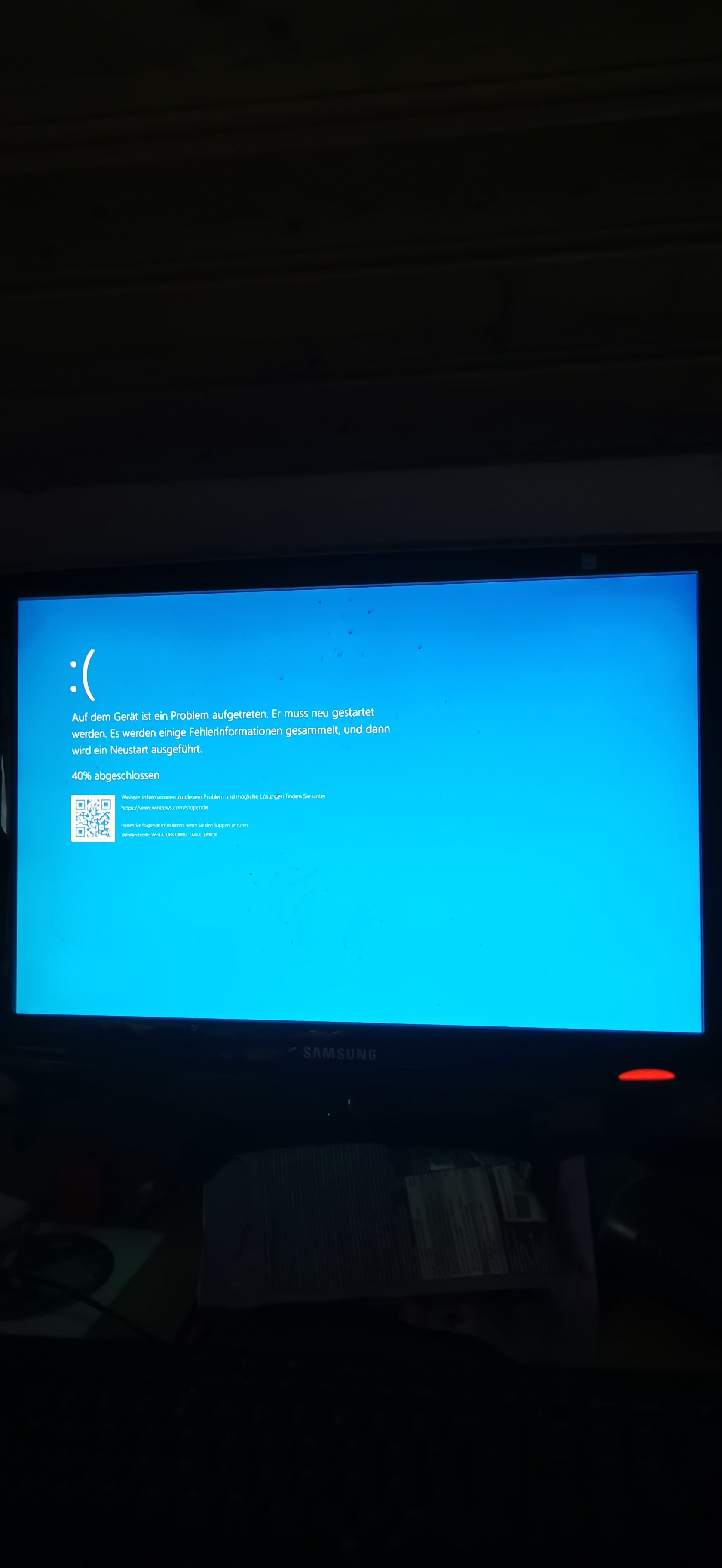

Aber bevor ich an sowas wie cpu denken kann ist die Stabilität wichtiger. Ich habe ein Video gemacht gehabt und Bilder wo man den Fehler sieht. Bringt nur leider nix weil man da halt leider nicht viel sieht. Ich kann es gerne aber posten sobald da mal eine bestimmte last drauf kommt dann kommt der Fehler. Bei alten Version von xmedia recode ist alles ohne Abstürze aber wehe ich nutze die aktuellste Version, dann tritt es auf.

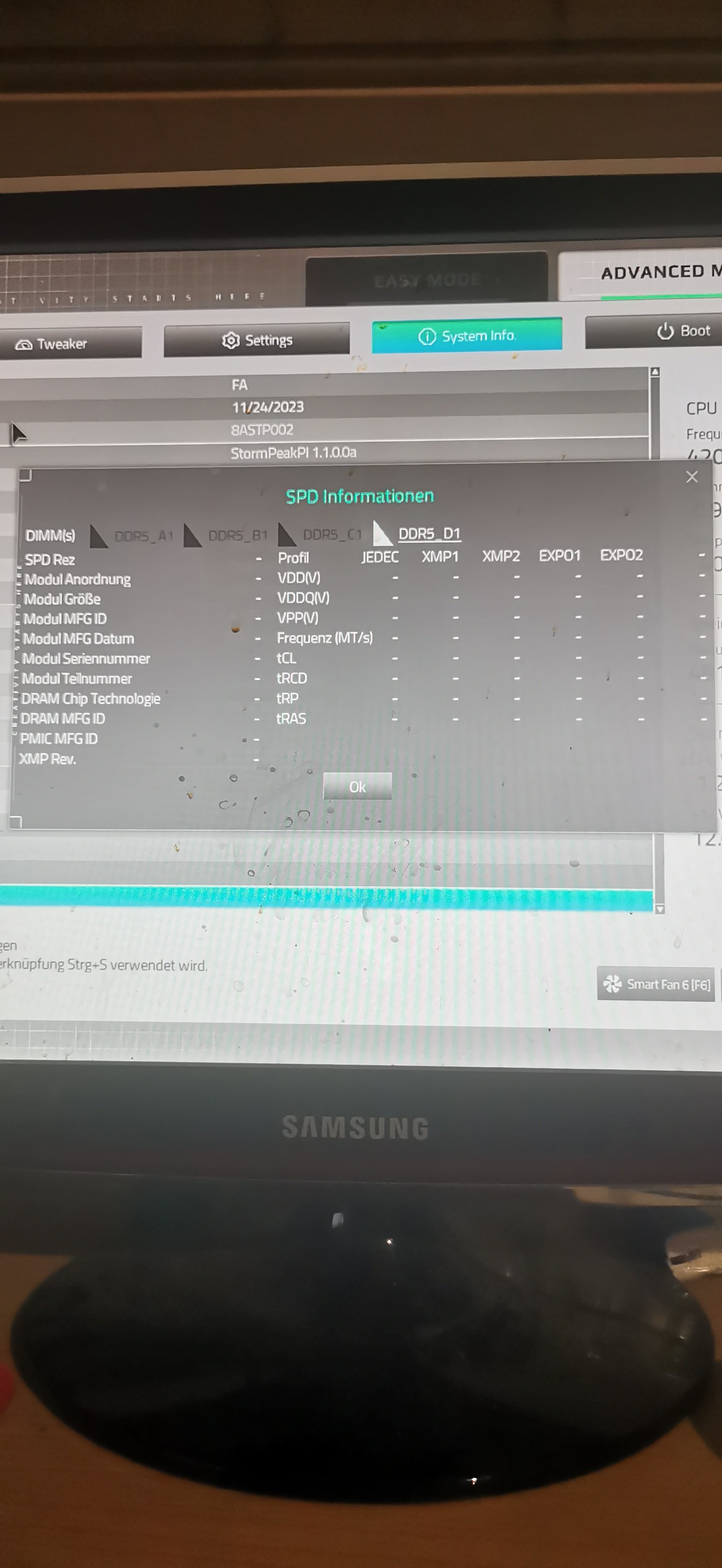

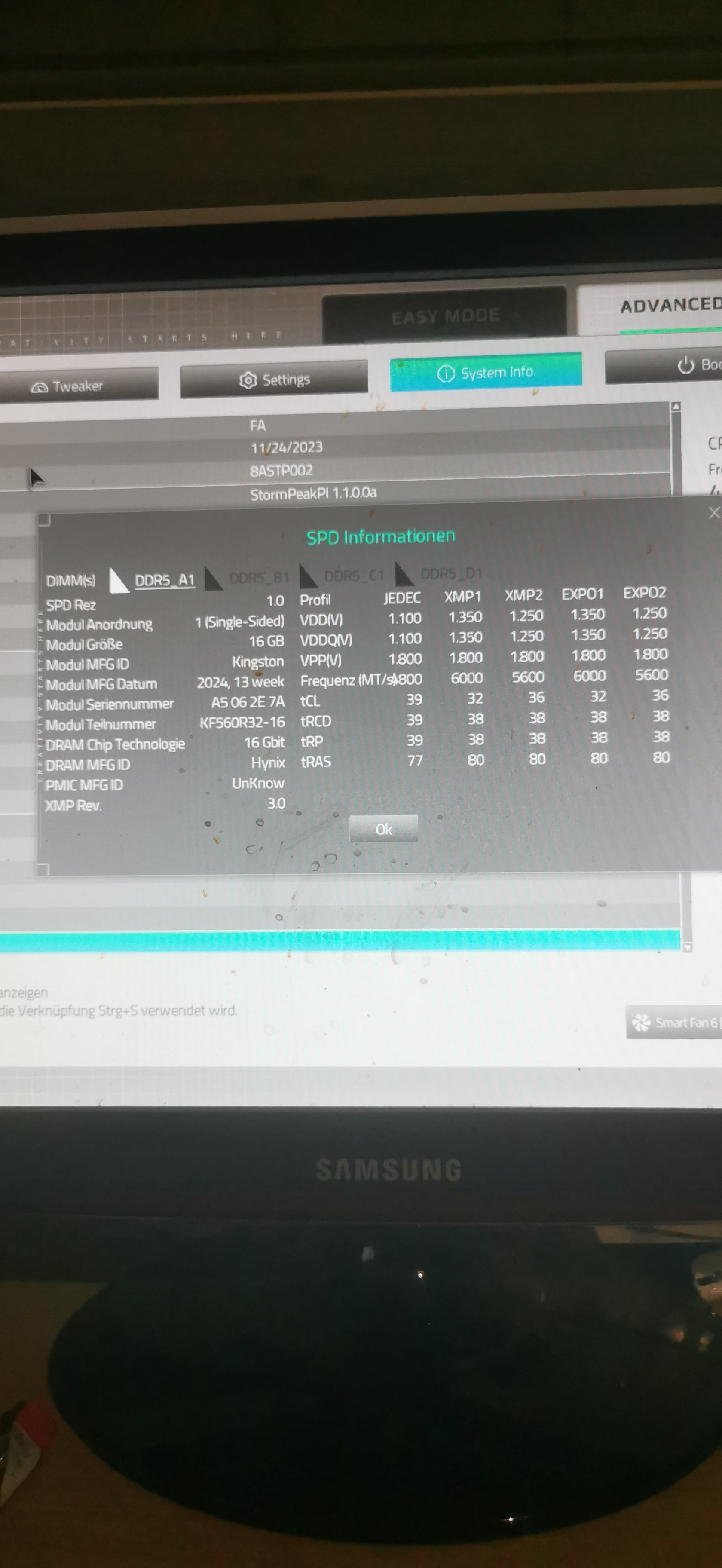

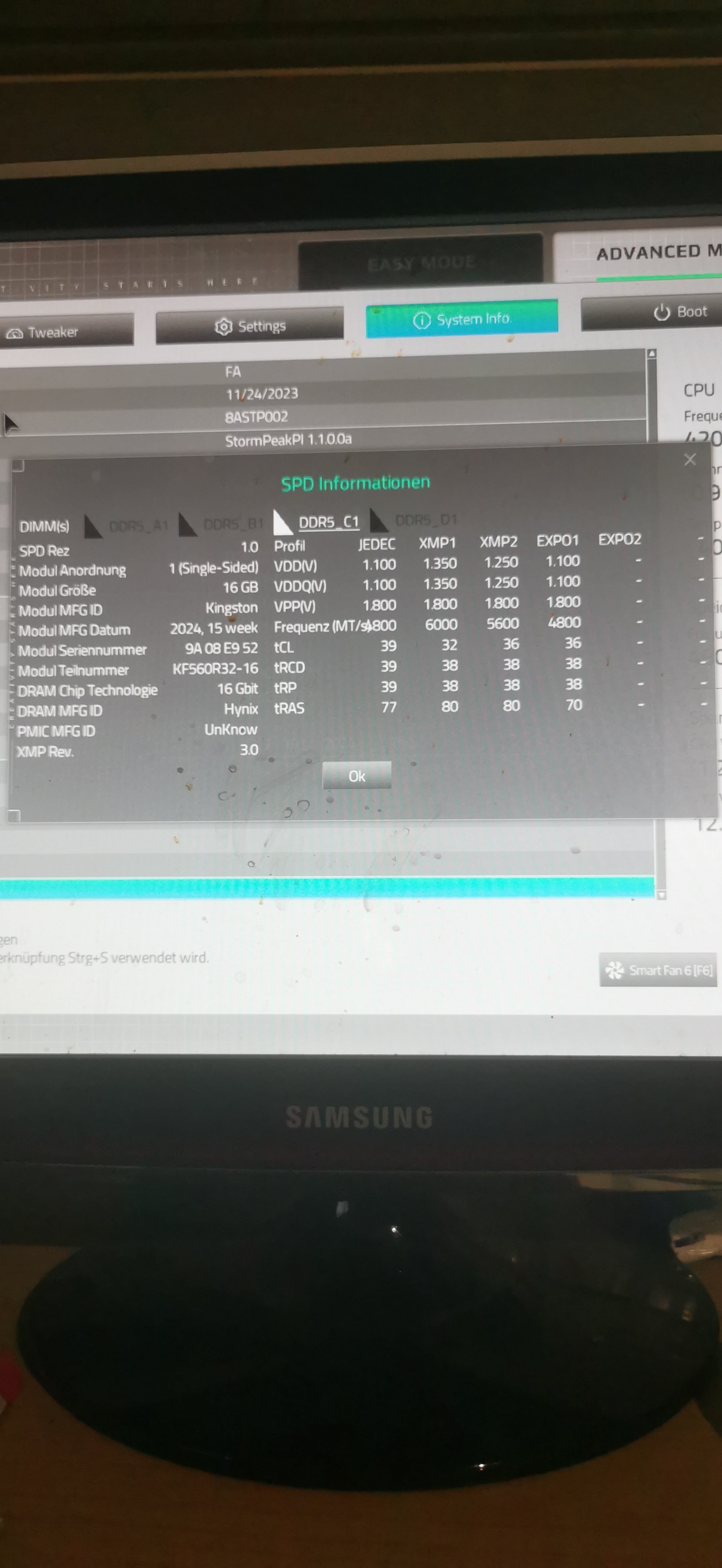

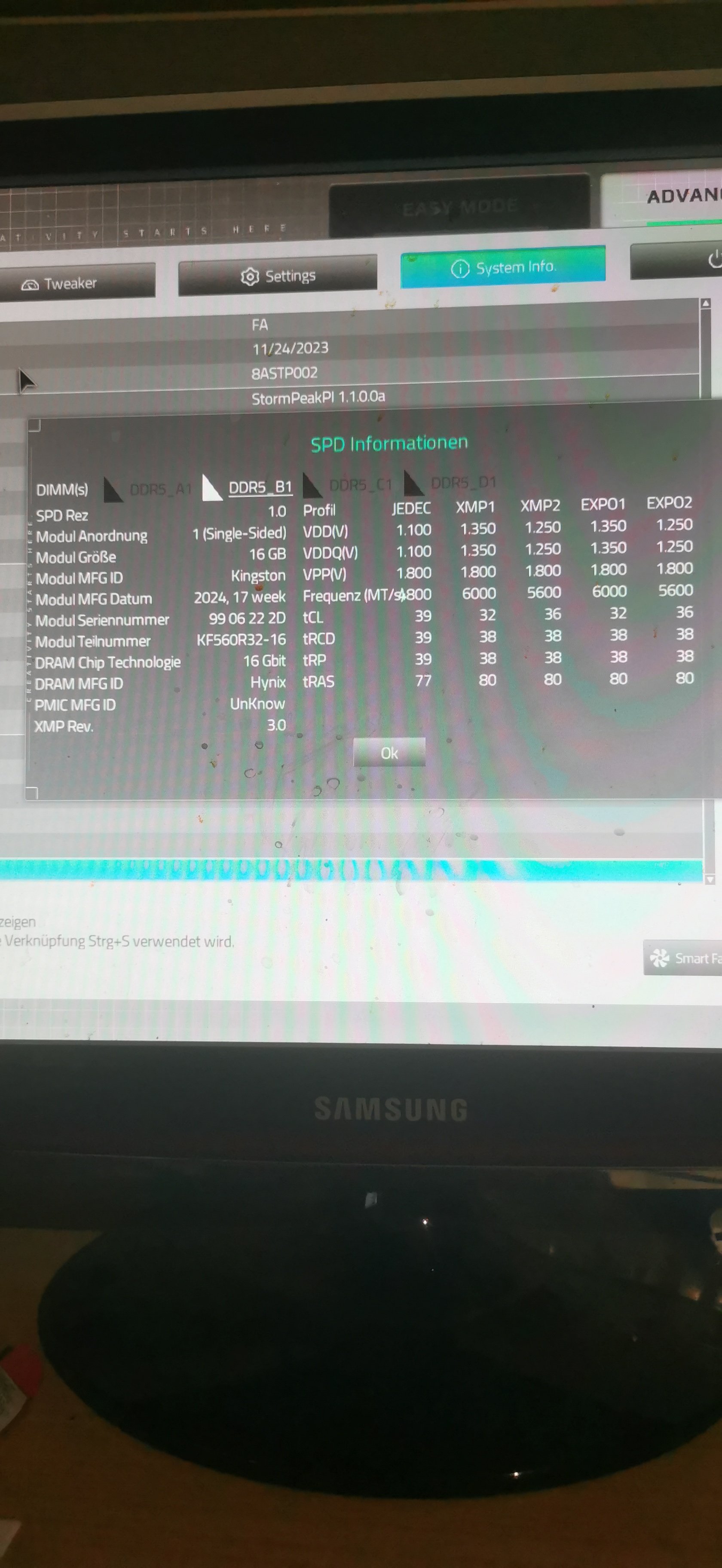

Ps: hier scheint es doch bei RAM Unterschiede sein. Ich weiß nicht ob das was ausmacht. Das auf den Bildern sind doch die specks der jeweiligen RAM. Hier scheint es wohl ein schwarzer Peter drinnen zu sein oder sehe ich da was falsch?
ihr könnt das ja besser beurteilen als ich es tue.

das modul 3 nicht alles und modul 4 gar nichts anzeigt ist schon merkwürdig.
Hast Du mal die reihenfolge geändert?
Aktuellstes BIOS schon drauf?
