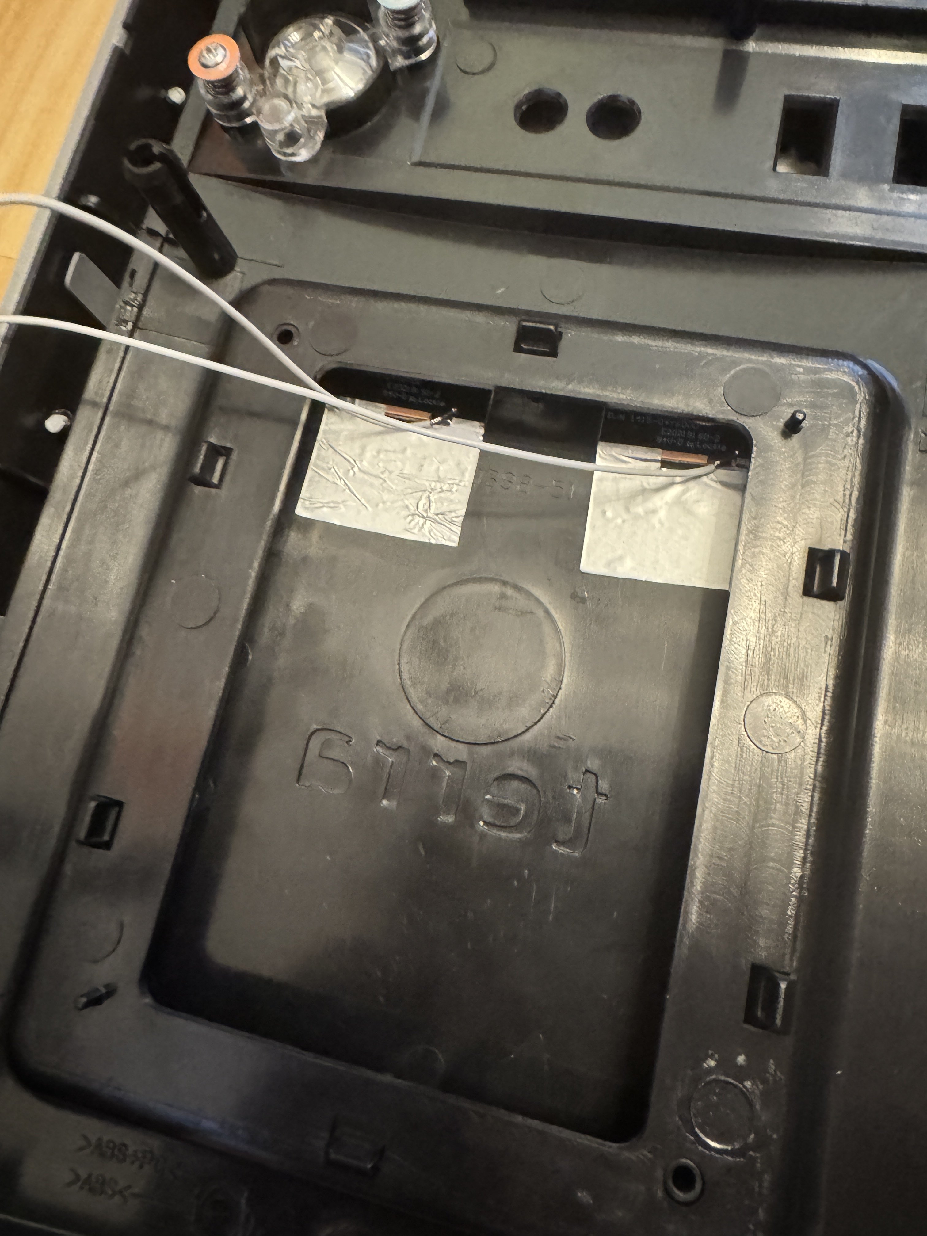

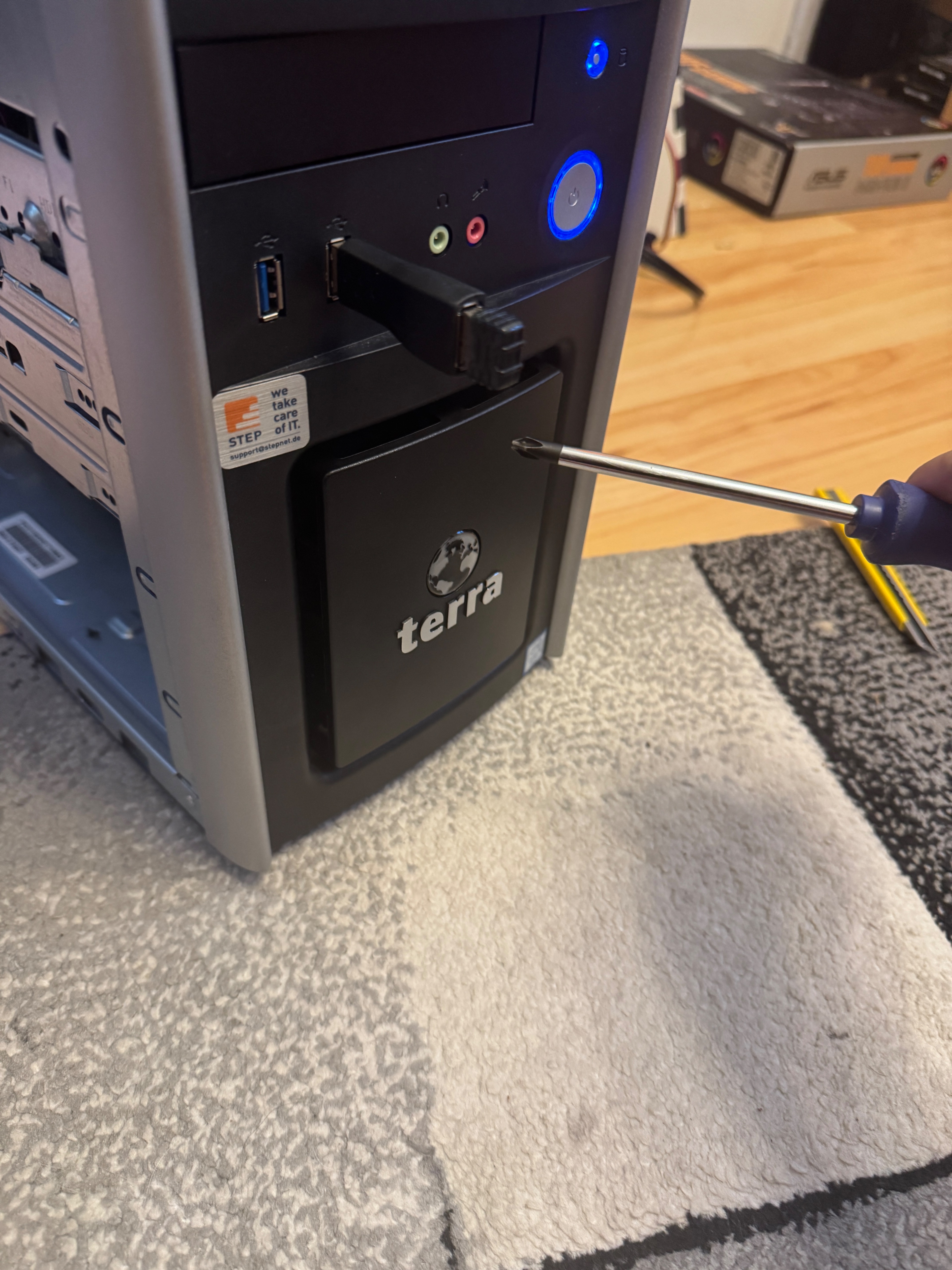

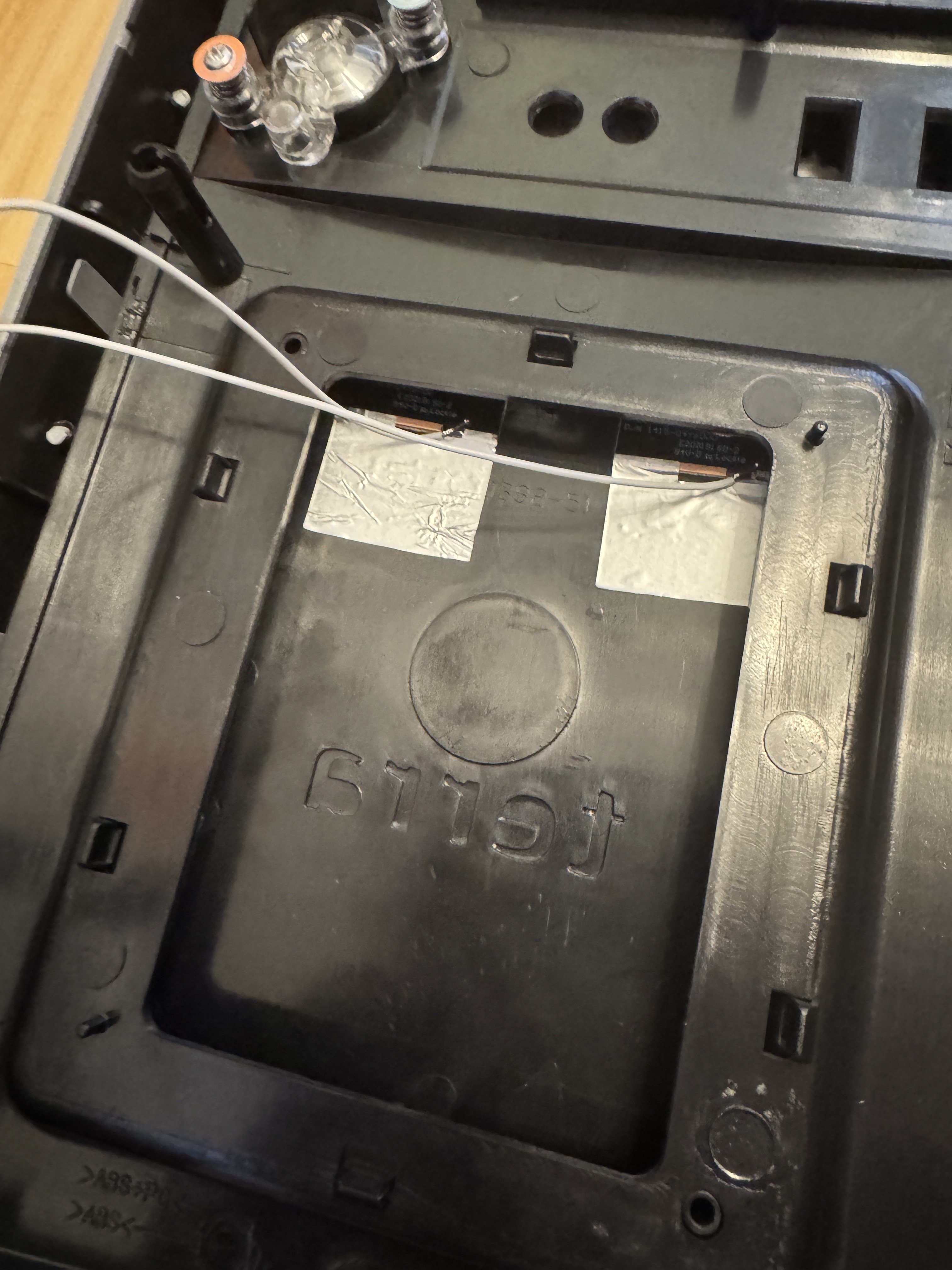

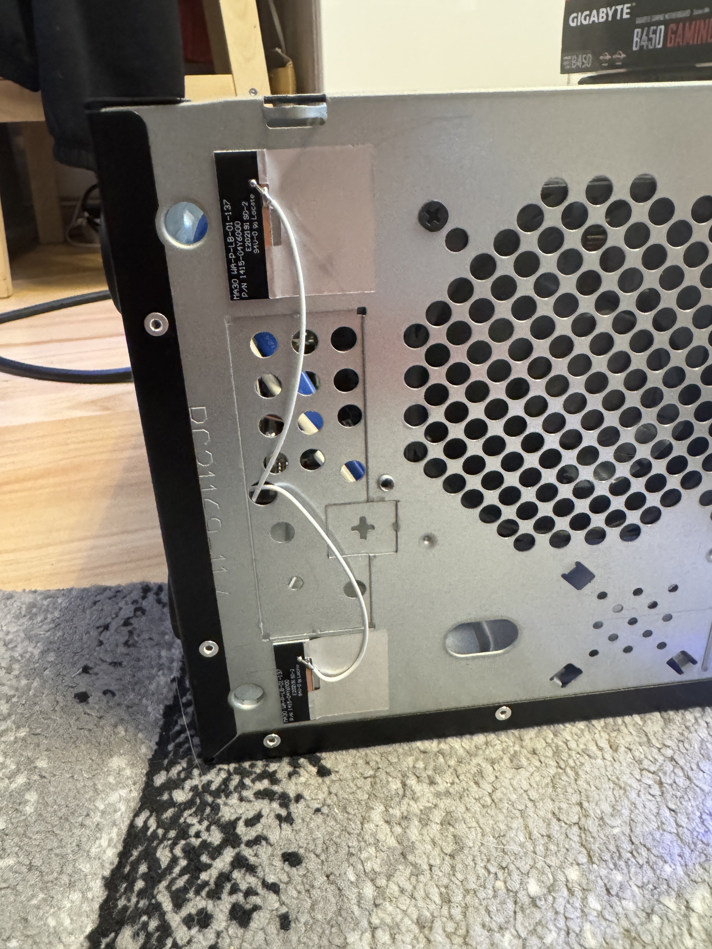

habs jetzt mit mal mit slotblende gemacht, da werden bluetooth geräte gefunden, mit den klebeantennen hat er nur mein iphone gefunden
dachte sowas wäre besser da es an der front ist vom rechner und nicht dahinter

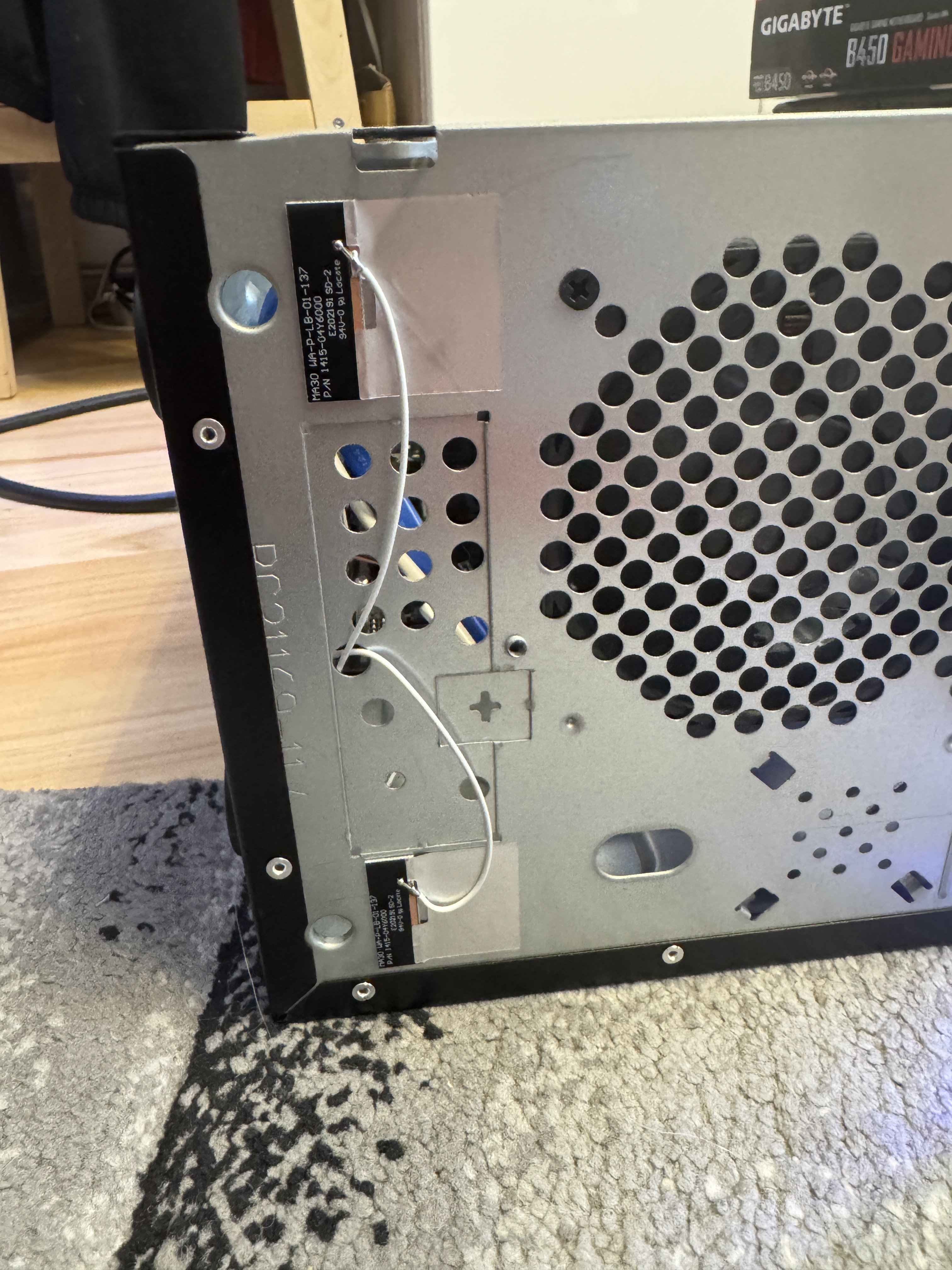

Wenn die Antennen nicht explizit dafür gebaut sind, dass sie auf ein geerdetes Blech geklebt werden, dann ist es ein Wunder, dass da überhaupt irgend eine Verbindung zustande kommt. Das ist in etwa das Schlimmste an Antennenplatzierung was ich dieses Jahr gesehen habe. o.O
Grundlegend Antennen sollten möglichst weit von Metalloberflächen entfernt sein.
Echt? Warum ist dann da so erdungsfolie dran? Oder ist das Alu Zeug was anderes? Aber wo an den Tower soll man die denn sonst kleben?
Ist ja alles stahl?
Komisch ist das der wlan Empfang mit den Antennen besser war als mit den Stabantennen hinten, hat auch schön mit 11mbs runtergeladen, nur BT geht nicht.
Aber jetzt geht bt dafür ziemlich gut
Mit den 5dbi Stabantennen hinten hat’s nur noch 3 Balken und 40mbit, davor über 100mbit
Ist ja alles stahl?

@Zocker311 @Cardhu
Ich habe schon mit Absicht geschrieben, dass wenn es NICHT dafür ausgelegt ist eine schlechte Lösung ist, was aber auch bedeutet, dass bei entsprechender Auslegung da durchaus Lösungen existieren, die funktionieren. Gerade in Notebooks, Smartphones würde ich davon ausgehen, dass man sich da Mühe gibt passende Antennen zu wählen. Pauschal irgend eine Antenne kaufen, irgendwohin kleben und eine brauchbare Charakteristik zu erhalten ist aber schon sportlich.[1]

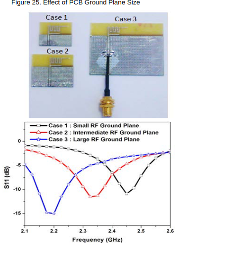

Die Alufolie die da dranhängt liegt auf Gnd (Erde), aber auf dem GND des Wifi Modems bzw. dem Mantel des Koaxkabels. Der Klebstoff wird nicht leitend sein und daher keine Verbindung zum Gnd (oder Vielmehr NE vom Schutzleiter) herstellen. Die Alufolie ist ansonsten dazu da, mit der PCB-Antenne eine Resnonanz aufzubauen:
Quelle: https://www.infineon.com/dgdl/Infin...N.pdf?fileId=8ac78c8c7cdc391c017d073e054f6227

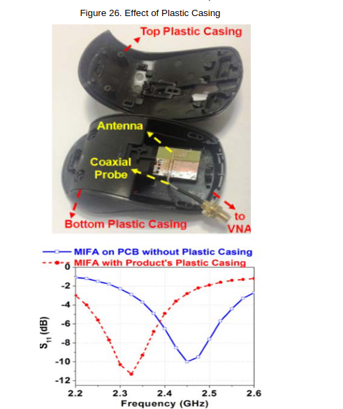

Wobei die Resonanz sich dann nochmals verschiebt, wenn man so eine Antenne mit einem Gehäuse aus Kunststoff umgibt:
Naja und wenn eine solche Antenne, die im Zweifelsfall nicht dafür ausgelegt ist direkt auf Blech zu kleben sich in der Charakteristik nicht soweit verschiebt, dass man überhaupt noch verwertbare Signale erhält verwundert mich.[1]
[1]Bedingt, was moderne RF-Modems aus dem schlimmsten Rauschen herausholen können ist beeindruckend.
Im Zweifelsfall hast du mit deinen Klebeantennen und der Platzierung Glück gehabt und eine recht gute Richtwirkung zu deinem Wlan Accesspoint, wohingegen die Stabantenne vorher verdeckt war oder in einer ungünstige Interferenz stand.
Beim Wifi wäre dann auch die Frage welches Band/welche Frequenz du nutzt. Wenn 5GHz Wifi geht, heißt das ja noch lange nicht, dass deine Antennen mit der Platzierung bei 2,4GHz immer noch brauchbar sind.
"hinten", "vorn" sind so Angaben die nur etwas bringen, wenn man weiß, wie, wo, was angeordnet ist.Zocker311 schrieb:Mit den 5dbi Stabantennen hinten hat’s nur noch 3 Balken und 40mbit, davor über 100mbit
