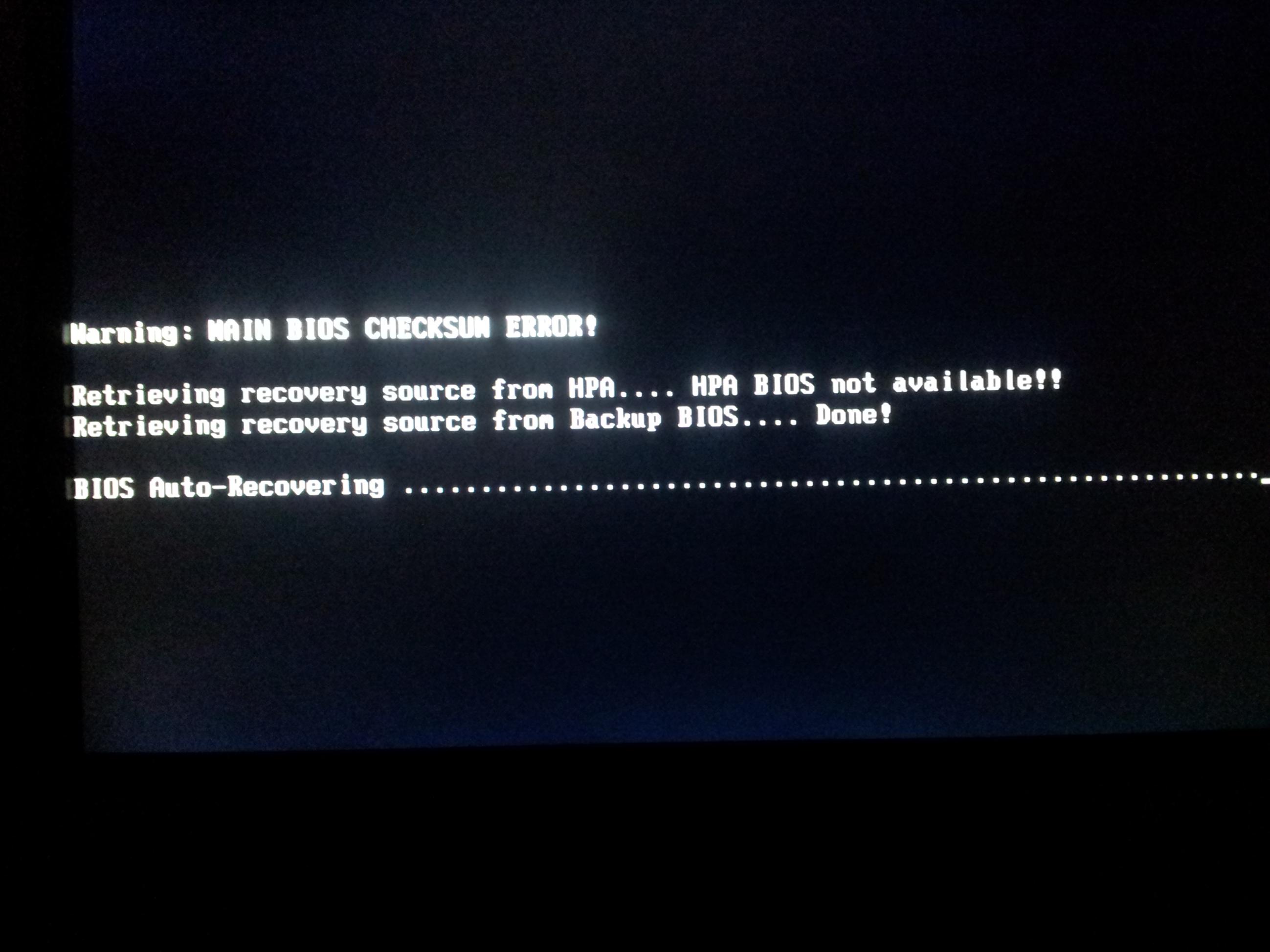

Mmh hatte jetzt das Bootproblem ein weiters mal. Habe die USB Festplatten vom Strom genommen und er hat immer noch nicht gebootet.
Strom aus ... 10 sec warten ... Strom an PC bootet.
Dann:
Versteht das noch einer? Könnte das Mainboard en Schatten haben?
Hallo Varccas
Hast du die Möglichkeit einen anderen Speicher zu testen?
Dein Foto lässt auf ein gravierendes Problem vom Speicher, der CPU oder dem Board schließen.
Im besten Falle ist die Batterie deines Boardes leer. Daher würde ich dir raten, die Batterie deines Boardes auszutauschen.
Was du auch versuchen könntest, wäre einen Virenscan von einer Live CD gestartet aus.
