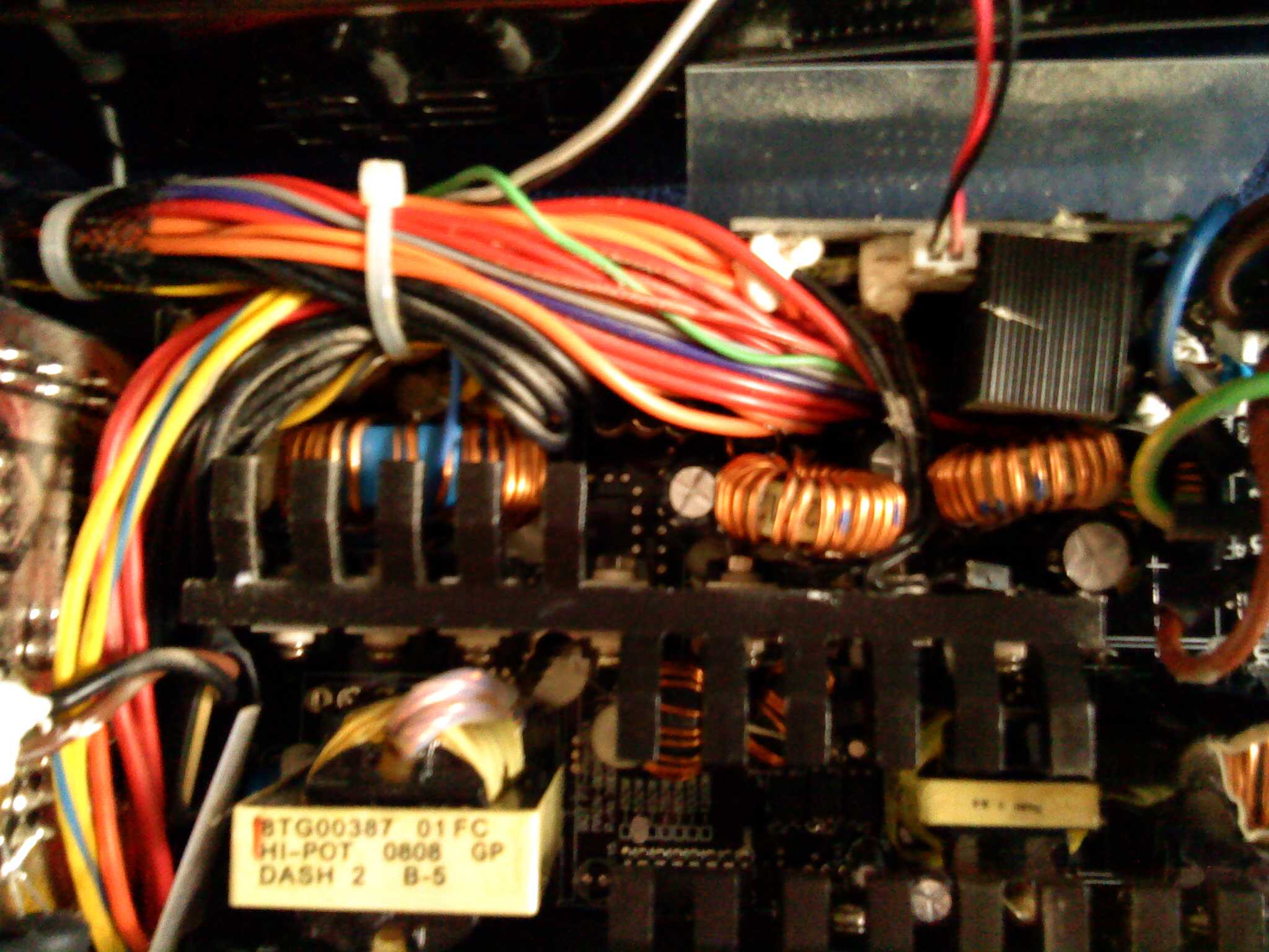

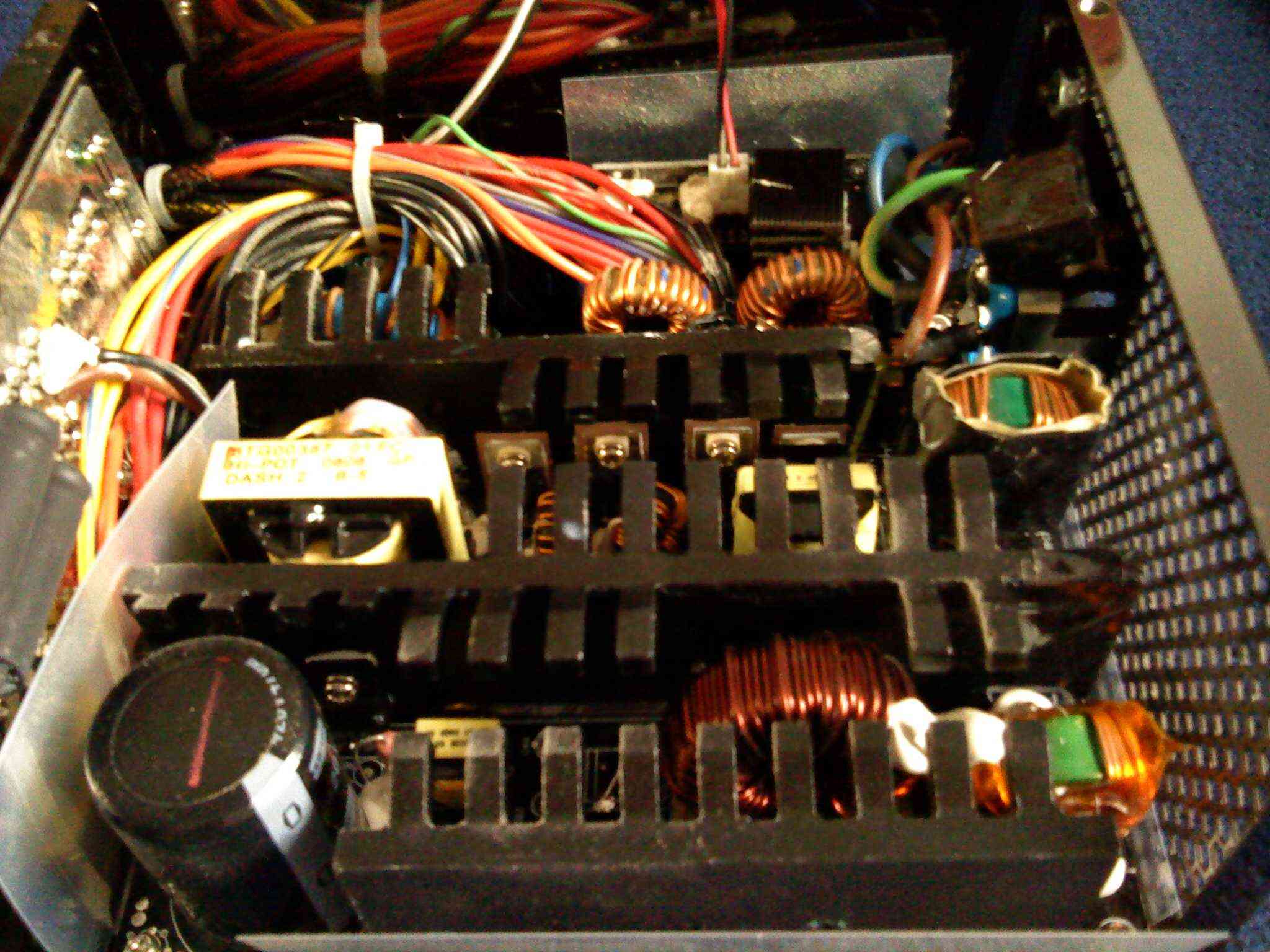

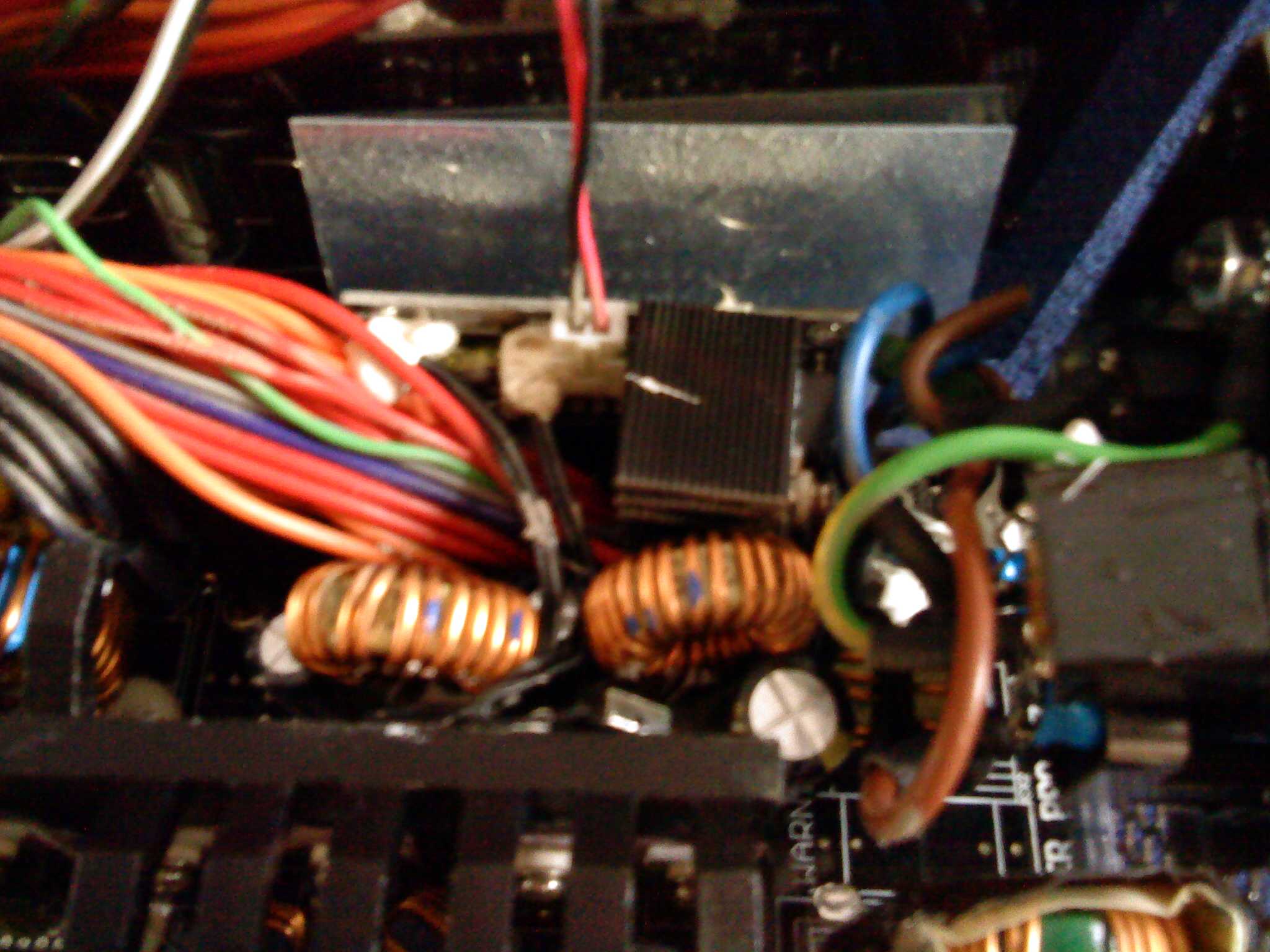

Da ich nicht über den Schaltplan der BeQuiet Netzteile verfüge, kann ich dazu nicht sehr viel sagen. Fakt ist nur, dass höchstwahrscheinlich eine Schwäche auf den 12V Leitungen besteht, welche dafür sorgt, dass der PC nicht die nötige Energie zum starten erhält. Folglich dessen startet der PC nur "Teilweise", wie oben beschrieben.
Ich habe mein BeQuiet Netzteil (gewaltsam) geöffnet und einen Blick in das Innere des Netzteiles erhalten. Einen sichtbaren technischen Defekt aufgrund eines geplatzten Kondensators oder sonst. "Erscheinungen" konnte ich nicht ausmachen. Auch war das Netzteil nicht verstaubt, somit scheidet ein Temperaturproblem ebenso aus. Das Einzige, was mir aufgefallen ist, ist, dass das NT sehr eng verbaut ist bzw. einen sehr vollgestopften Eindruck auf mich gemacht hat. Ebenso war auffallig, dass im gesamten NT (überall) diese weiße Klebemasse verteilt war.
