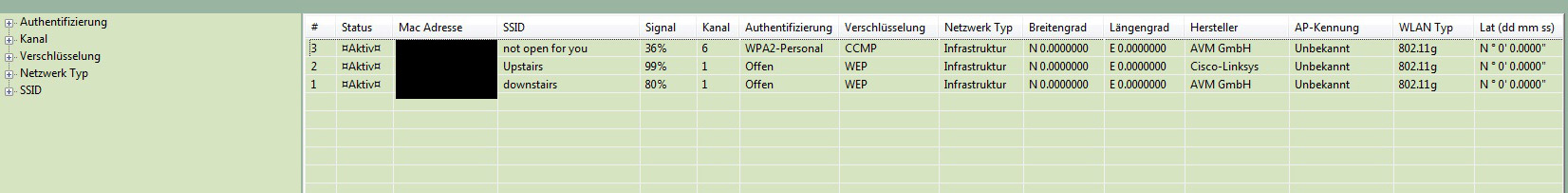

Hier mal ein Screen von Vistumbler
Hmm 80% sollte mehr als reichen um 1,6 MBITs zu realisieren... Komisch. Ich hab gelegentlich, zugegeben, allerdings auch das Problem. Bei mir hilft dann allerdings ein Neustart des Dateiservers.

Ich seh da kein WDS bezeihungsweise Repeaterbetrieb. Die SSIDs sind unterschiedlich und swoeit ich weiss müssen diese identisch sein.
Würdeste die Speedports mit Original Firmware flashen würde da bei WDS/Repeater Bridge Modus auch optimal WPA2 stehen
Was mich wundert, ist, dass die Quali vom Downstairs besser als die vom Notopenfor you auf dem gleichen Stockwerk wie upstairs ist, hast Du die beiden verwechselt?
Oder ist Notopenfor you der Nachbar?
