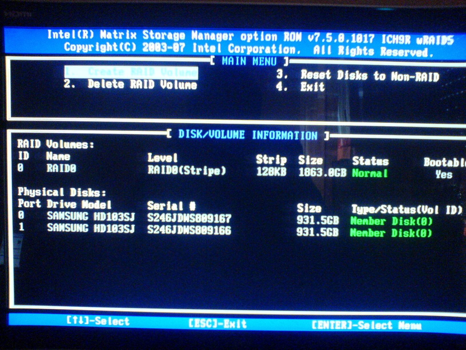

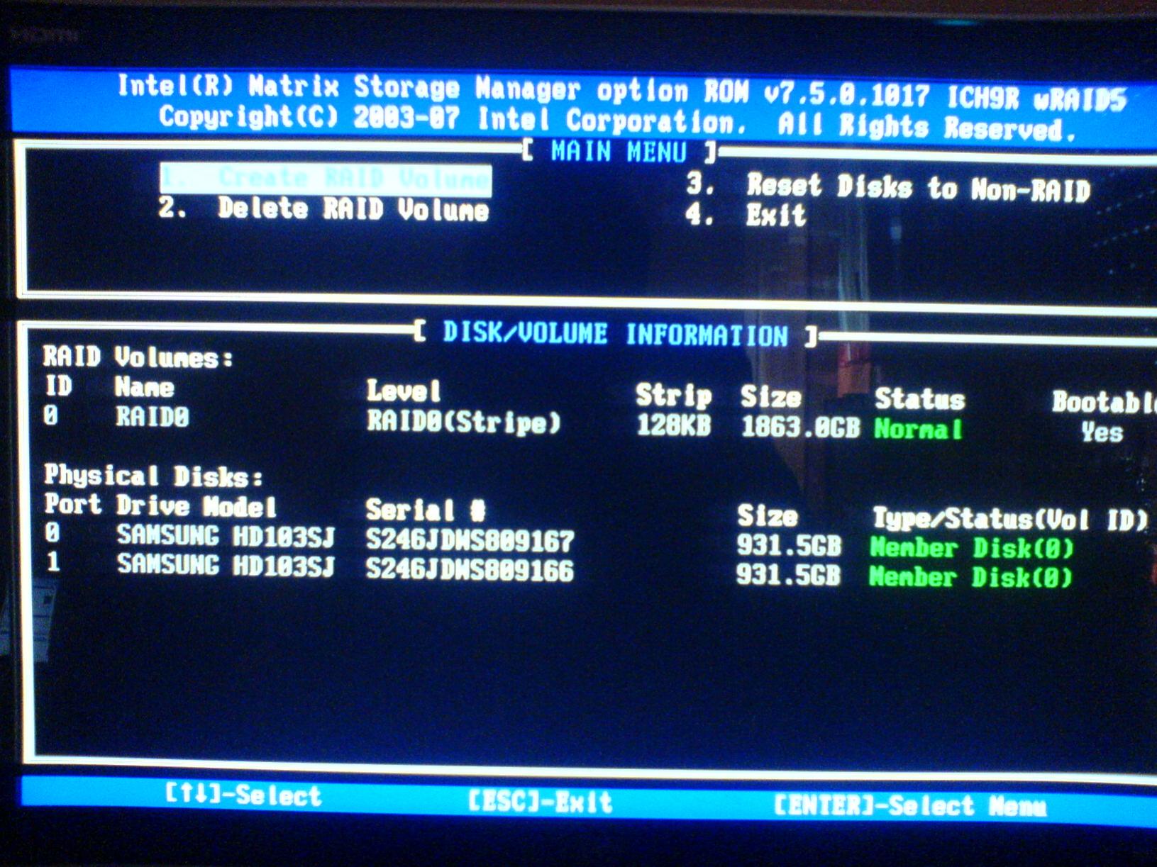

Wie zu sehen ist, ist der RAID0 Status Normal und beide Platten als Member Disk aktiv.
Der RAID ist also intakt; warum nicht bootbar, muß herausgefunden werden.
Hier also noch nix mit VirtualDualBIOS. Ein Problem weniger und ein anderes dazu.

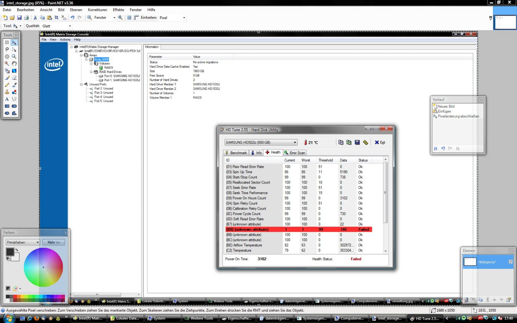

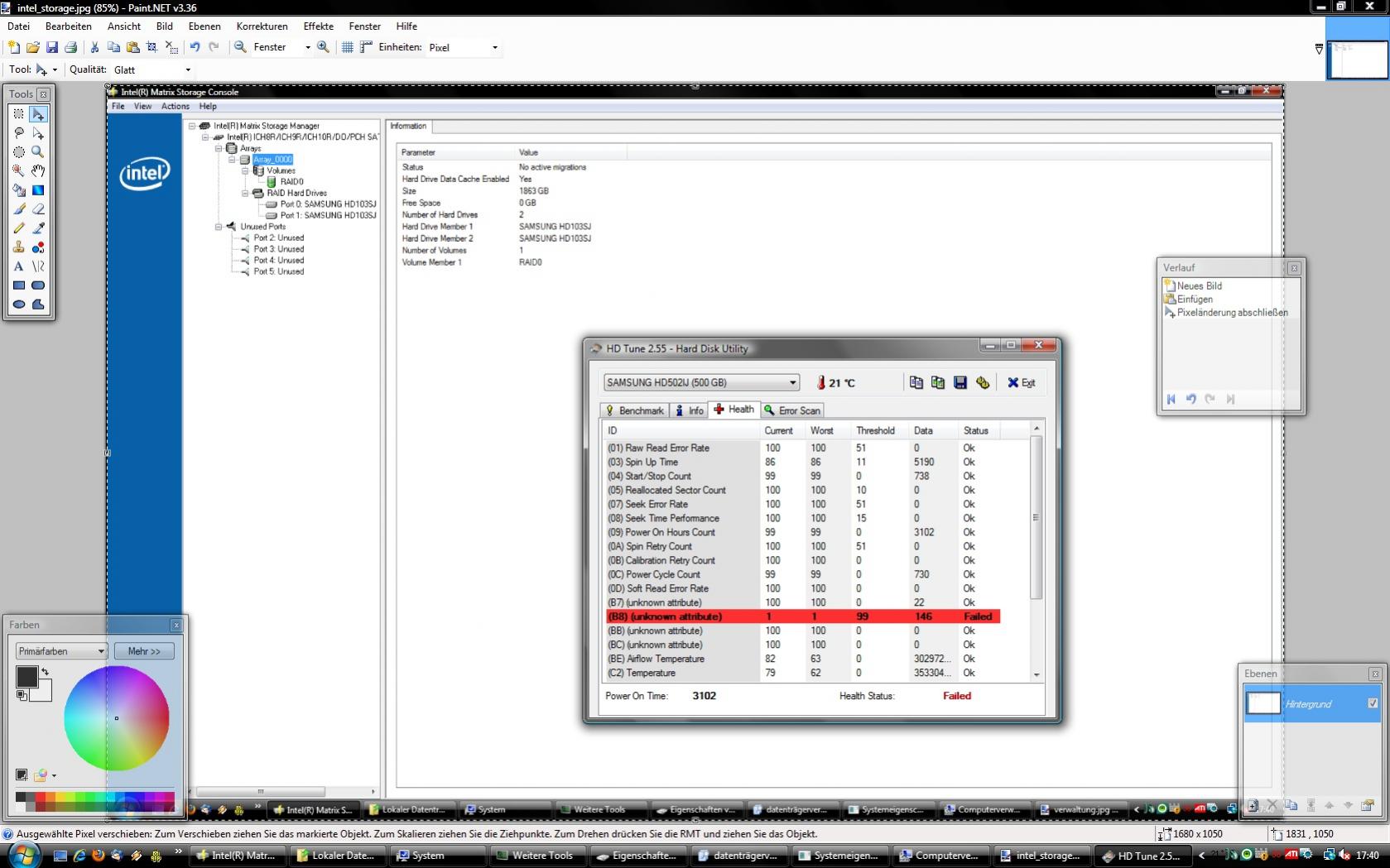

Es ist noch besser - das "kaputte und verschwundene Vista" ist soeben hochgefahren
- Alle platten - Raid - alte Gammelplatte - und "kaputte Vista platte" werden im Explorer mit allen daten angezeigt
- Hdtune hat außer der B8 flag bei Vista nichts zu meckern
- Intel Matrix Storage sagt auch nichts ungewöhnliches
Kann mich mal jmd aufklären ? ^^
Update:
sorry mein fehler

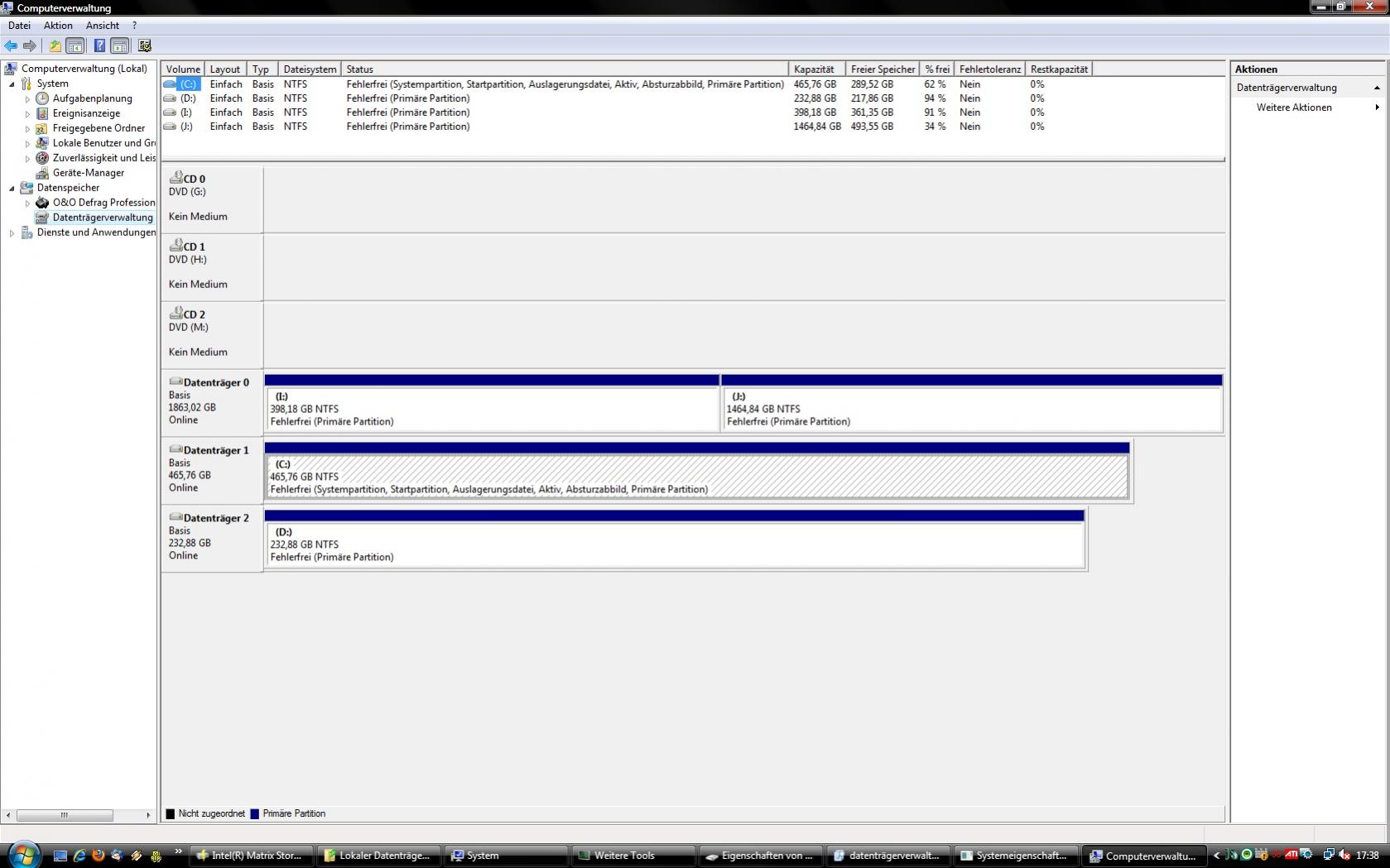

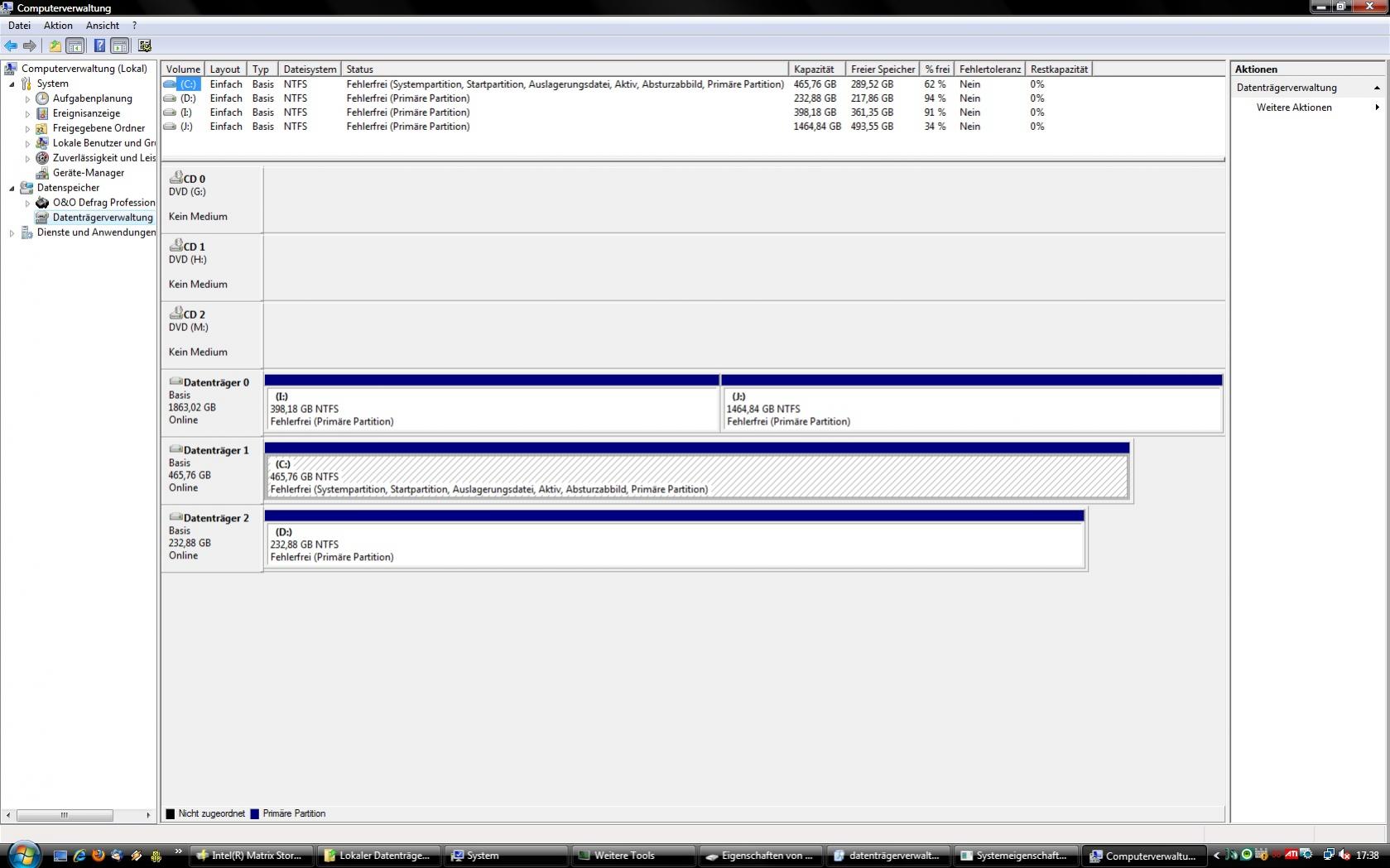

Wie ist die derzeitige Plattenkonfiguration? - und ein Bildchen der Datenträgerverwaltung
welches Vista war jetzt das glückliche, weil Du die Bootreihenfolge nicht kontrolliert hast?
Das vom RAID oder das am jMicron
