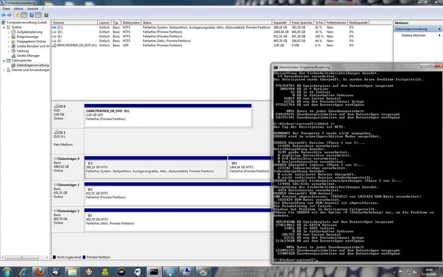

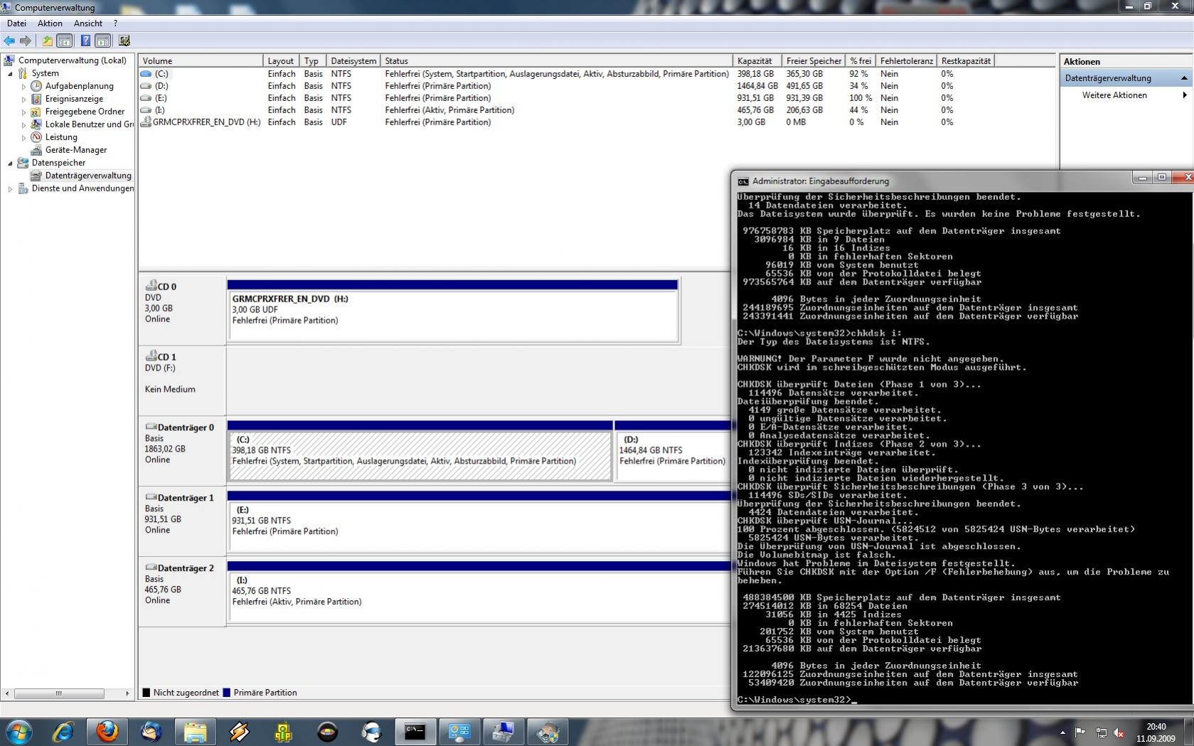

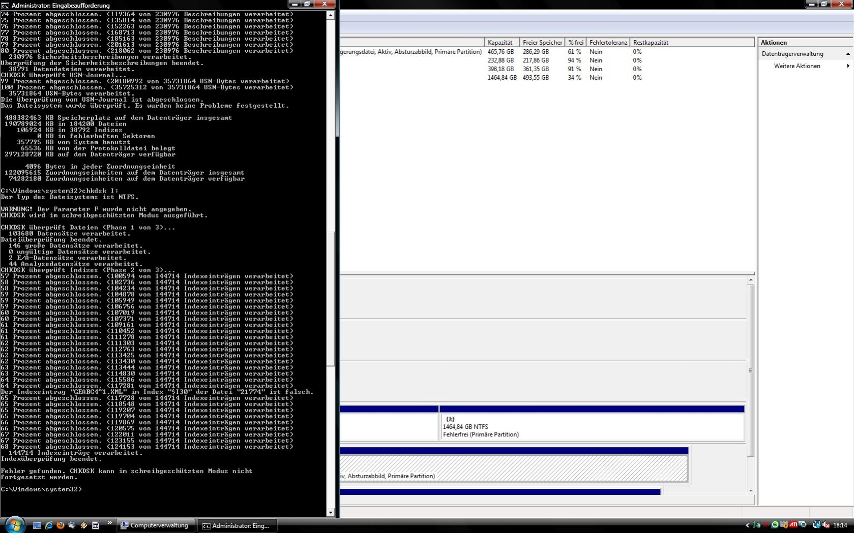

Chkdsk fertig:
C - keine Fehler
J (raid)- keine Fehler
I (raid) - Fehler, siehe Anhang

Auf der I hat es mal was zersemmelt - das ist ja wohl die Boot vom Win7-System.
Auffällig, dass weder die I: Partition noch die D: als Aktiv gekennzeichnet ist - somit wird ein direktes Boot schon alleine daran scheitern.
Oder bist Du immer über den Bootmanager des Vistas der 500er da drauf gegangen?
ne habe garkeinen bootmanager verwendet - hat von ganz allein gebootet ^^
Somit hast Du, um vom Win7 auf dem RAID0 zu booten, die Bootreihenfolge im BIOS verändert - und nicht über Auswahl nach Booten von Vista auf der 500er ?
Jetzt ist ein direktes Boot weder vom RAID noch von der 250er Platte möglich, weil auf beiden keine der darauf befindlichen Partitons als "Aktiv" gekennzeichnet ist - und das sollte normalerweise in der Datenträgerverwaltung aufscheinen.
Technisch gesehen wird beim Boot der Code im MBR /Sektor 0 ausgeführt, welcher aus den Partitioneinträgen die aktive raussucht und in deren Bootsektor am Beginn weitermacht.
Gibt es keine aktive, wird die Kontrolle ans BIOS zurückgegeben, welches es mit der nächsten in der Reihenfolge probiert.
Somit lässt sich alles, was jetzt passiert ist, erklären - aber nicht, wie das vorher funktioniert haben soll...

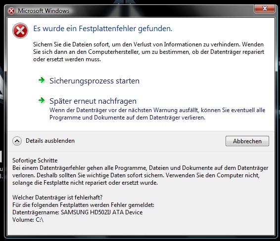

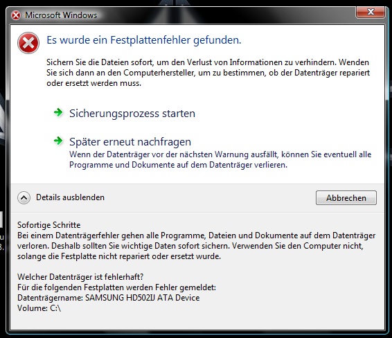

- Vista500 läuft, mit bedenklichem Fehler im SMART

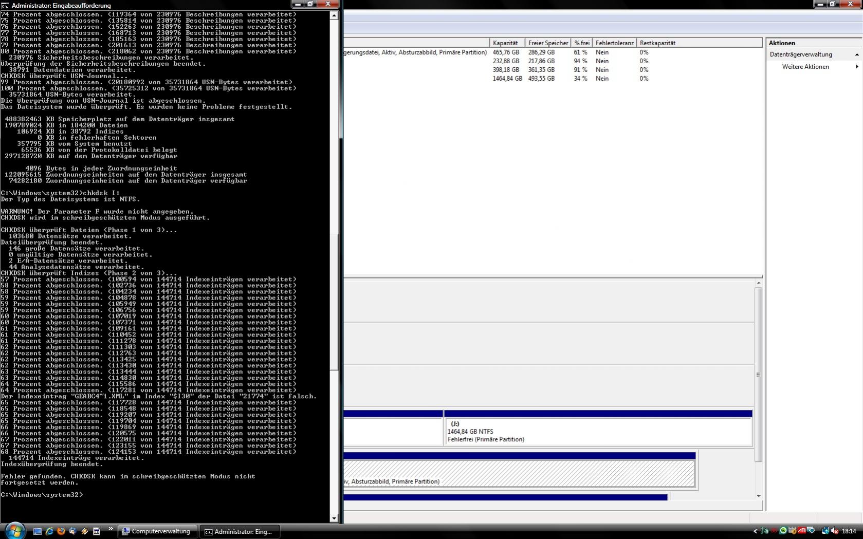

Kann es sein, dass bei chkdsk ein Paramater (F?) fehlt. Denn so sagt es mir weiterhin, dass es im Schreibgeschützten Modus unterwegs ist und so nichts ändern kann
chkdsk /F /V ist gelaufen - Ergebnis gespeichert - sieht soweit ok aus.

Chkdsik bringt bei der anderen 500GB (Daten) jedoch folgenden Fehler zum vorschein.
Die Volumebitmap ist falsch.
Ist das tragisch - oder einfach zu reparieren? Und wieso habe ich soviele chkdsk Fehler?
Und last but not least - wieso ist das ganze nun überhaupt passiert und wie verhindere ich, dass es nochmal passiert?
Das bisschen Volumebitmap-durcheinander mach ein chkdsk i: /F schnell wieder gut

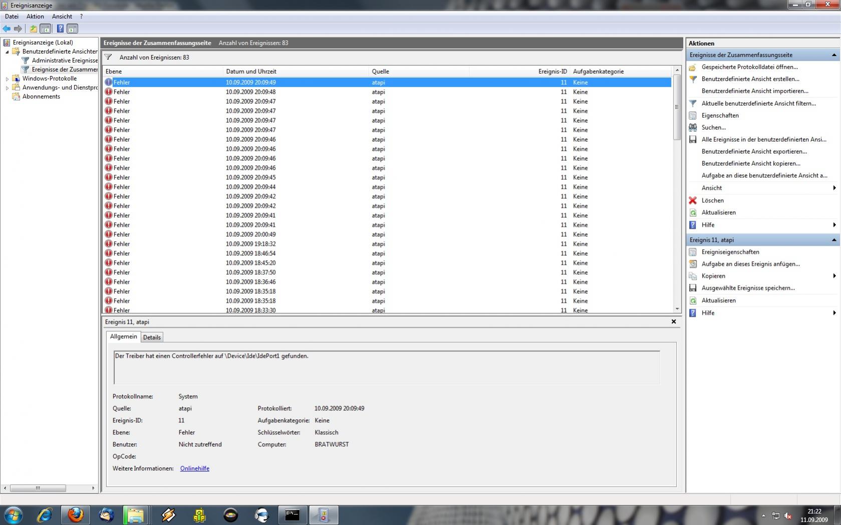

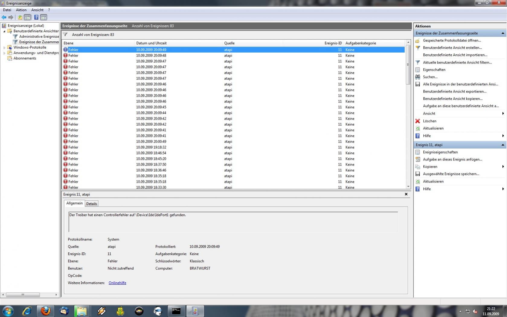

Vielleicht im Event-Log noch was verzeichnet?
Ich hab jedenfalls keine Ahnung - und schon überhaupt nicht, warum das System auf der 250GB dieselben Symtome wie das am RAID zeigt, obwohl die gar nicht angeschlossen war beim GAU...
Jedenfalls vermute ich ein paar defekte Sektoren auf der 500er Vista.
normalerweise kriegt man das mit dem ESTool von BootCD mal mit einem "alles auf Null" (unter Datenverlust) in den Griff, es scheint sich dabei um zur Auslagerung vergemerkte Sektoren zu handeln (nachgesehen hab ich noch nicht) und danach ist so noch fit für ein paar Jahre; oder nach Drivetests vielleicht auch ein Garantiefall...
Eventlog hat folgendes aufgezeichnet:
Klingt jetzt nicht unbeding vertrauenserweckend.
