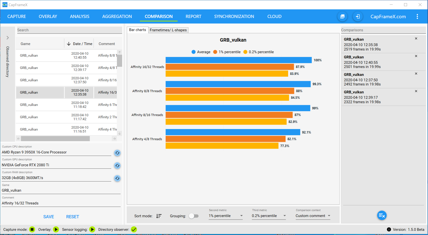

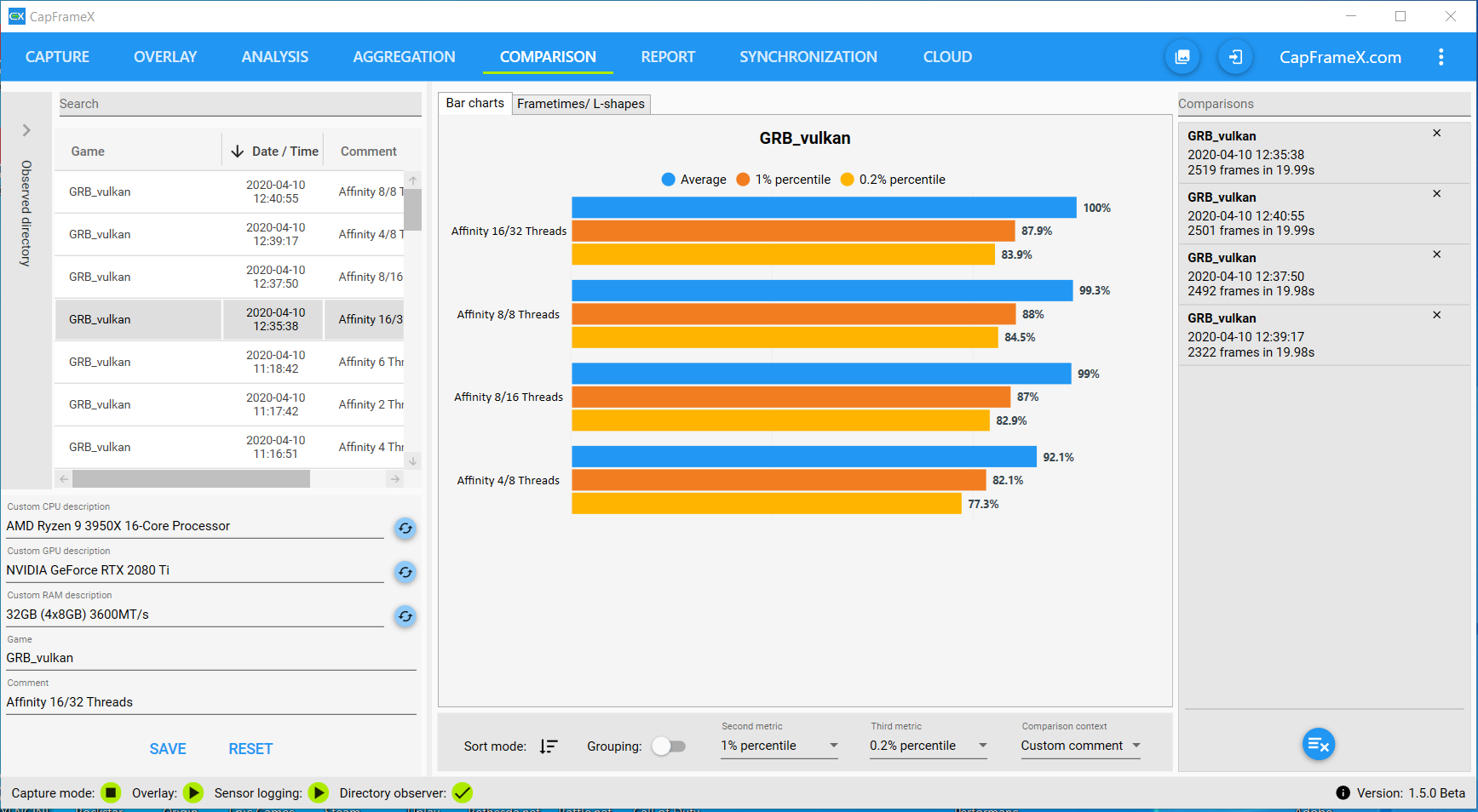

SMT ist nun aktiv. Wie man sieht präferiert der Scheduler die physikalischen Threads:
Zur Info, wir haben die CPU-Auslastung in CapFrameX so programmiert, dass es sich auf alle Threads bezieht. Der Takt bezieht sich hingegen nur auf die Kerne, deshalb sieht man hier 16 Einträge für den Takt und 32 für die Loads.

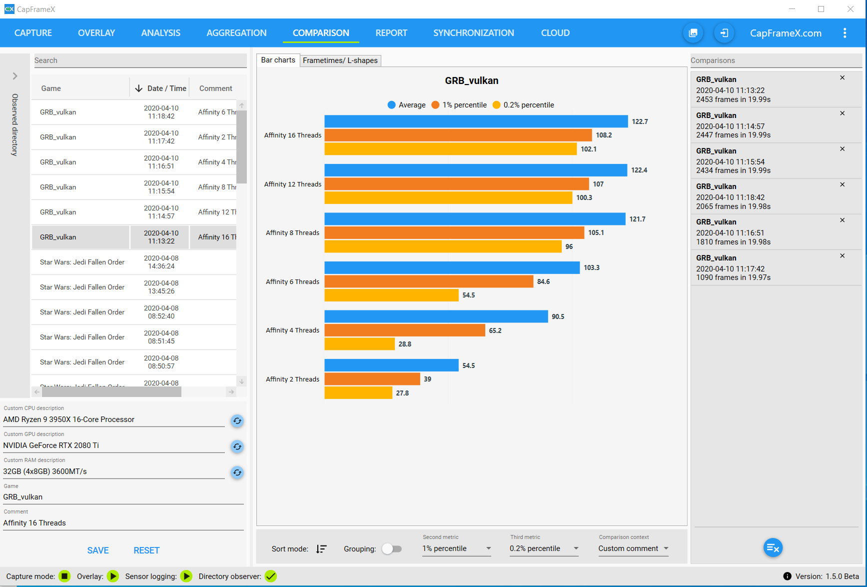

Und hier nun die unterschiedliche Konfigurationen mit logischen und physikalischen Threads.
Der Unterschied zwischen 8/8T und 4/8T liegt bzgl. P1 bei rund 7%. Das hatte ich ungefähr erwartet. Das ist halt ein Ausmaß, was ich als nicht sooo relevant bezeichne... ^^

@ZeroStrat Perfekt, so haben wir gewissheit. Und du hattest offensichtlich Recht mit deiner Annahme, 4/8 sei sehr nahe an 8/8. Bei meinen Erfahrungen von Assassin's Creed ist das nicht der Fall, deswegen war ich da kritisch.
