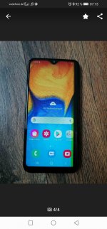

Guten Tag,
Ich habe mir vor ein paar Tagen ein Defektes Samsung A20e gekauft.
Laut Verkäufer reicht es das Display zu wechseln, das dachte ich mir auch.
Nun habe ich ein Originales Display gekauft, was aber erst noch kommt.
Nung das Problem am Handy ist, das es starken Ghost Touch hat, nur wenn das Handy Licht auf dem Niedrigsten ist, geht es. Zudem kommt noch dazu, dass das Handy Rechts am Bildschirm einen Gelben Streifen hat und Schwarz.
Was auch noch zu erwähnen ist, ist das das Handy nur am Ladegerät an geht (Beim Heruntergefahrenen Zustand) .
Nun ist meine Frage;
Was denkt ihr ist kaputt?
Reicht das Display zu wechseln?
Wenn nein, wie kann ich es reparieren?

Möglich - Die Frage ist aber wirklich, lohnt sich das?
120€ kostet das Gerät neu
45€ wird dich das Display kosten mindestens
plus das, was du für das defekte Gerät bezahlt hast (~10€)
Du sparst also am besten Falle 70€, wenn Du alle Werkzeuge hast.
Ghosting und das Display Problem können, nicht müssen, auch auf einem nicht mehr korrekten Anschluss des Displays hindeuten. Gerade der schwarze Balken deutet meiner Meinung nach darauf hin, dass der Kontakt nicht mehr da ist. Evtl reicht auch, den sitzt der Stecker zu prüfen.
Und ich vermute der AKKU hat auch einen weg. Ansonsten gibt es keinen Grund warum das Gerät nur am Netz startet.
Also das Display ist angekommen und habe es direkt eingebaut, somit ist der Ghost Touch sowie Pixel Fehler weg.
Aber das An Button Problem ist weiterhin da. Weiß jemand wie ich das repariere ohne was kaufen zu müssen?
