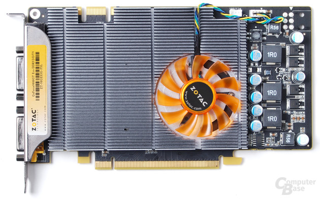

Ich suche einen Axial Lüfter für meine alte Zodac Nvidia Geforce 9800GT Green Edition. Der leider beim kauf schon einen Lagerschaden hatte. Dewegen suche ich ersatz. :D
Der Durchmesser beträgt 50mm aber ich finde keine Lüfter ohne Rahmen geschweige denn so einen in der Form mit oder ohne Pwm

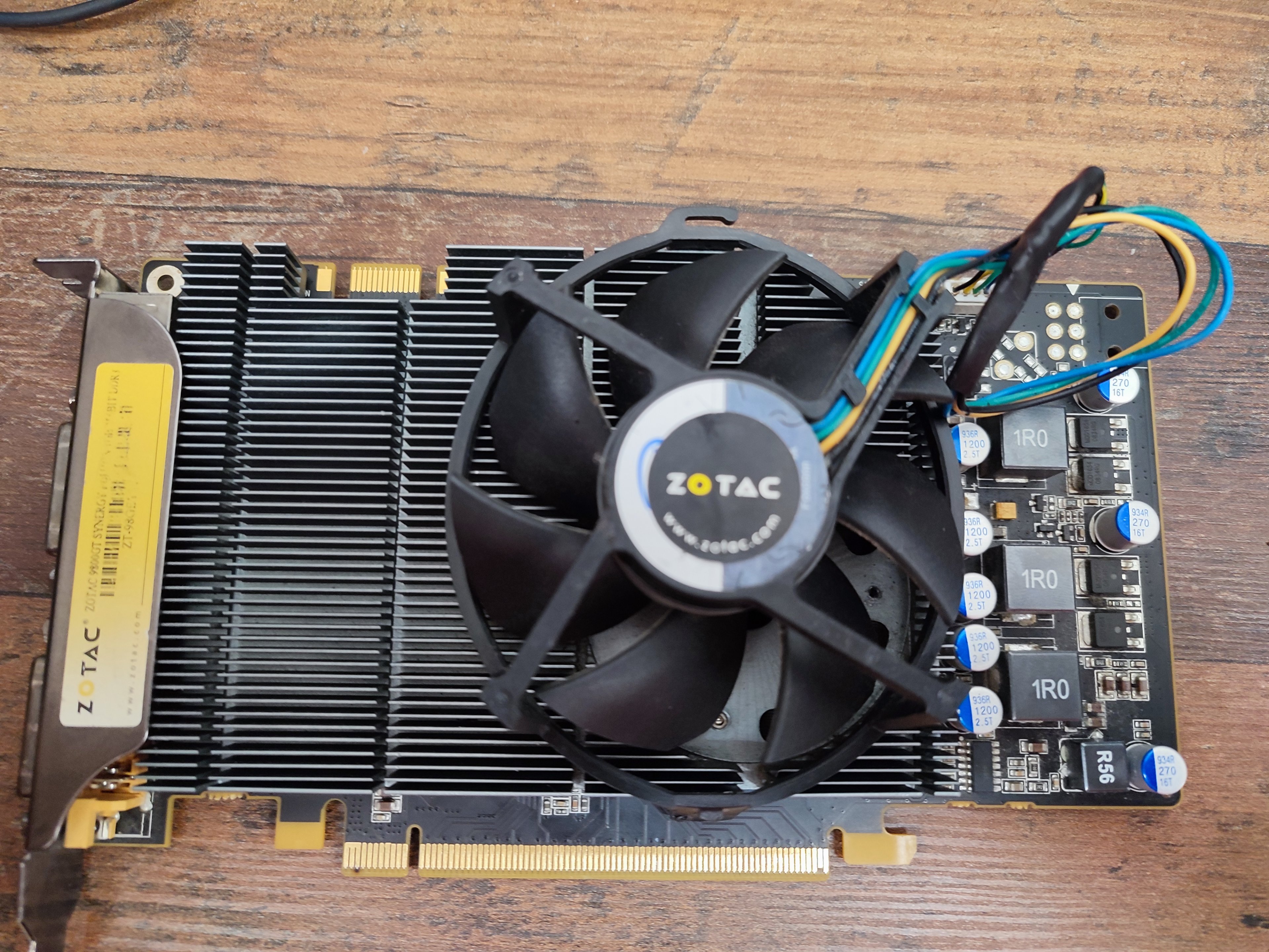

Gerade habe ich nem 775 Intel Box Lüfter drauf geklemmt was eig ganz gut funktioniert aber auch nicht gerade das gelbe von Ei ist.

Problem was ich festgestellt hab der Intel Lüfter und (Den 80mm Lüfter den ich davor drauf gepfuscht) hab schaft ja nicht mal die Karte anständig zu kühlen durch die kleinen Kühl finnen da einfach der druck Fehlt. Zwar mit 78 Grad bei 100% aber ist leiser als der Original mit Lagerschaden.
Auch der Ram wird nur durch die Öffnungen unter dem Lufter "gekühlt" genau so die Spannungversorgung seitlich, die so warm wird das man sich fast verbennt Deswegen ist der Lüfter so weit Rechts.
Wenn den Ram mit Pads an den Kühler verbinde ist unter 60grad im Idle und 85Grad bei voller Laustärke nichts.
Ich finde den Kühler irgentwie viel zu unterdemesioniert meiner meinung nach.
Die Temperaturen sind doch völlig in Ordnung. 78° Grad unter Last ist doch gar nichts. Lass den Intel Lüfter drauf. Der scheint ja sogar in den über den Stromanschluss der Grafikkarte zu funktionieren. Besser geht es doch nicht.

Hab da eben welche gesehen dort, original die gelben von Zotac sogar,
aber die haben wohl 6.5cm, keine 5cm.
Der TE hat die green edition der 9800GT, womöglich ist der kleiner 🤷‍♂️

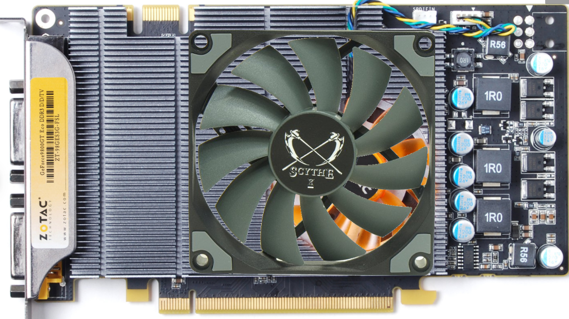

Also wenn Du keinen Überstand möchtest und 80mm passen ... Versuche doch mal den hier klick.

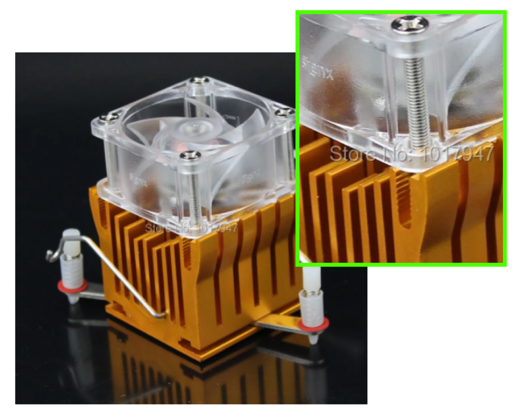

Ob ich da wirklich Bohre und ein Gewinde reinschneide weiß ich ehrlich gesagt noch nicht. Stelle mir eher vor das ich da einfach ne Art Spax schrauben (Groben gewinde) nehme die sich zwischen die Finnen klemmen. Bei einen northbridge Kühler funktioniert es bis heute noch.
Gewinde ist aufwendig, stimmt schon.
Aber Durchgangsbohrungen und einfach Lüfterschrauben - oder kleine Löcher für schmale Kabelbinder ;)
Das kenn ich auch - die Finnen sehen nicht wirklich sehr hoch aus.
Die vom Northbridge Kühler hatten auch extra ein Profil.
Link zum Bild: https://id.aliexpress.com/item/32488817713.html
