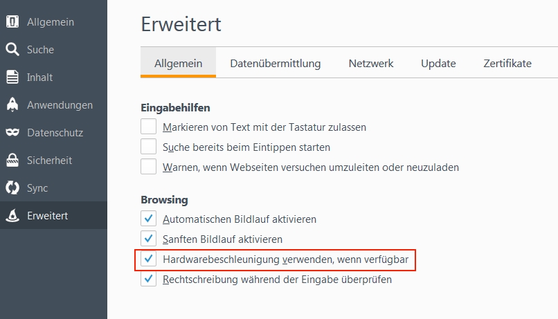

2. Kannst mal versuchen die Hardwarebeschleunigung im Browser aus zu stellen.

Mhm Punkt 2) Schon getestet egal ob Hardware Beschleunigung an oder aus , bringt beides nichts.
