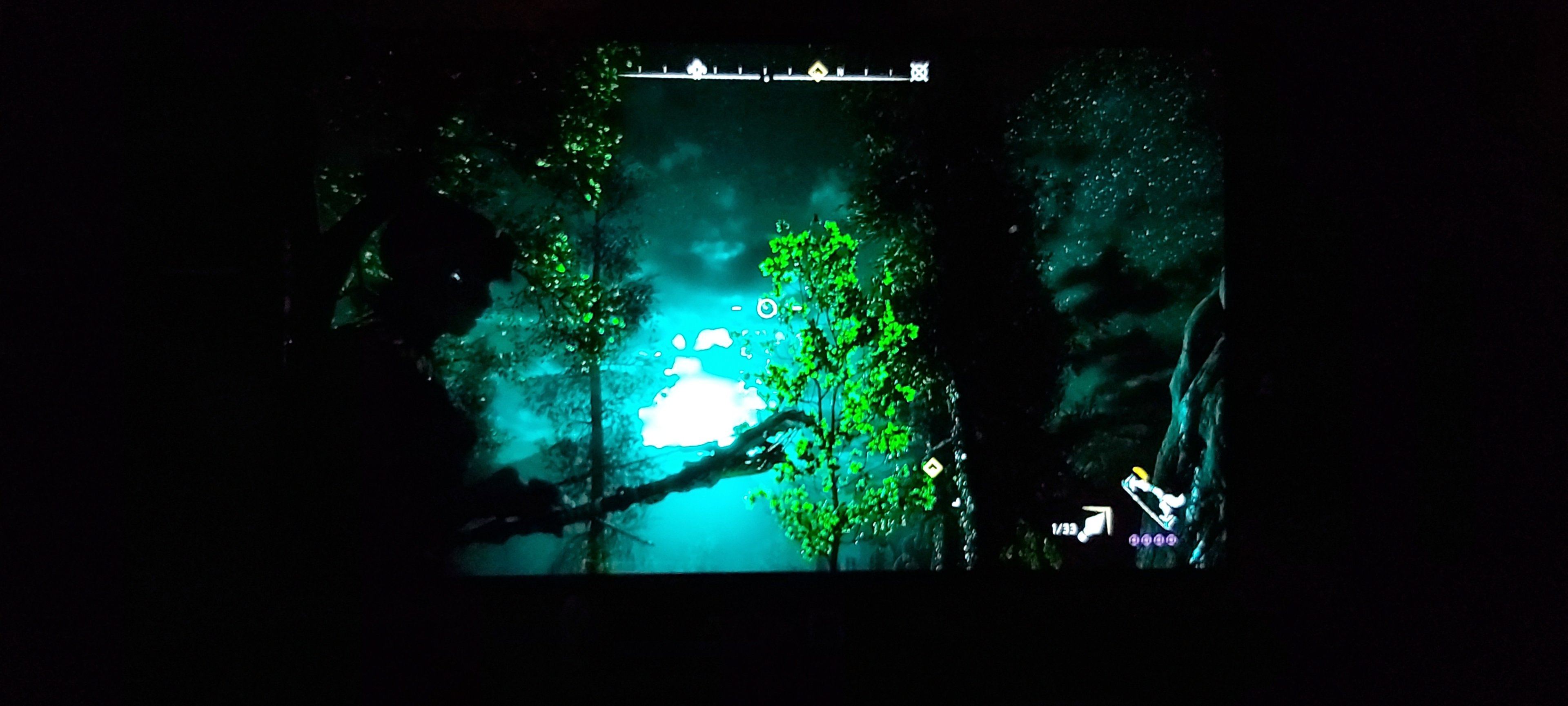

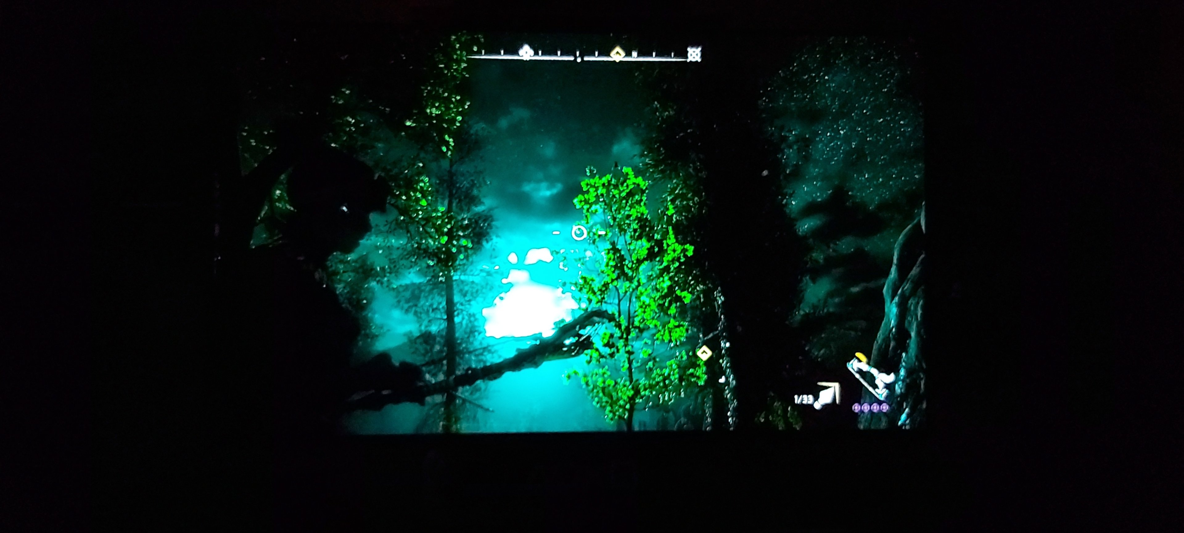

Ich habe jetzt das ruipro Kabel mit 15m am pc
Habe mit dem Handy noch ein Bild gemacht von horizon zero dawn die Bäume haben früher nachts nicht so geleuchtet. Sieht in Wirklichkeit noch viel besser aus als auf dem Bild
