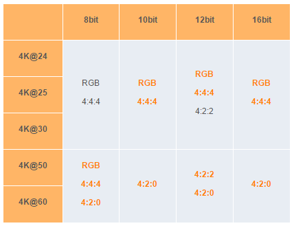

Okay? Was wird dann benötigt ? :)
Mit 2.0 wird das nix, da darf man aus den Leckerlis nur 2 von 3 wählen:
DisplayPort 1.4 erfüllt deine Anforderungen, wird aber nicht in Fernsehern verbaut, sondern höchstens in Monitoren.

Nur für 4:4:4 und mehr als 60 Hz brauchts HDMI 2.1.
HDMI 2.1 ist was anderes als HDMI 2.0?

Du hattest das hier geschrieben:
Ohne das HDR-Kriterium spuckt geizhals ganze 2 Monitore aus: https://geizhals.de/?cat=monlcd19wide&xf=11967_DisplayPort+1.4~14591_38402160~14702_120Hz. Der Dell hat 400 cd/m², der ASUS 750 cd/m².
Ich hatte HDMI 2.1 im ersten Post? Also was meinst du?!

Weil das bei den Hirnis vom USB-Konsortium so blöd war, muß das ab sofort auch bei allen anderen Schnittstellen so sein und man darf sich nicht mehr über die Fähigkeiten unterschiedlicher Version informieren?
HDMI 2.1 nützt dir nur leider aktuell noch nichts, eben weil es – wie du im Eröffnungsbeitrag schon schreibst – keine GPU mit HDMI 2.1 gibt. Deshalb ja der Hinweis auf DisplayPort 1.4. Die zwei DP-1.4-Monitore erreichen aber kein HDR1000.
Du mußt also so oder so warten. Oder kaufst dir jetzt einen C/E/Z9 und zockst auf dem bis zum Erscheinen einer HDMI-2.1-GPU in UHD@60Hz.
