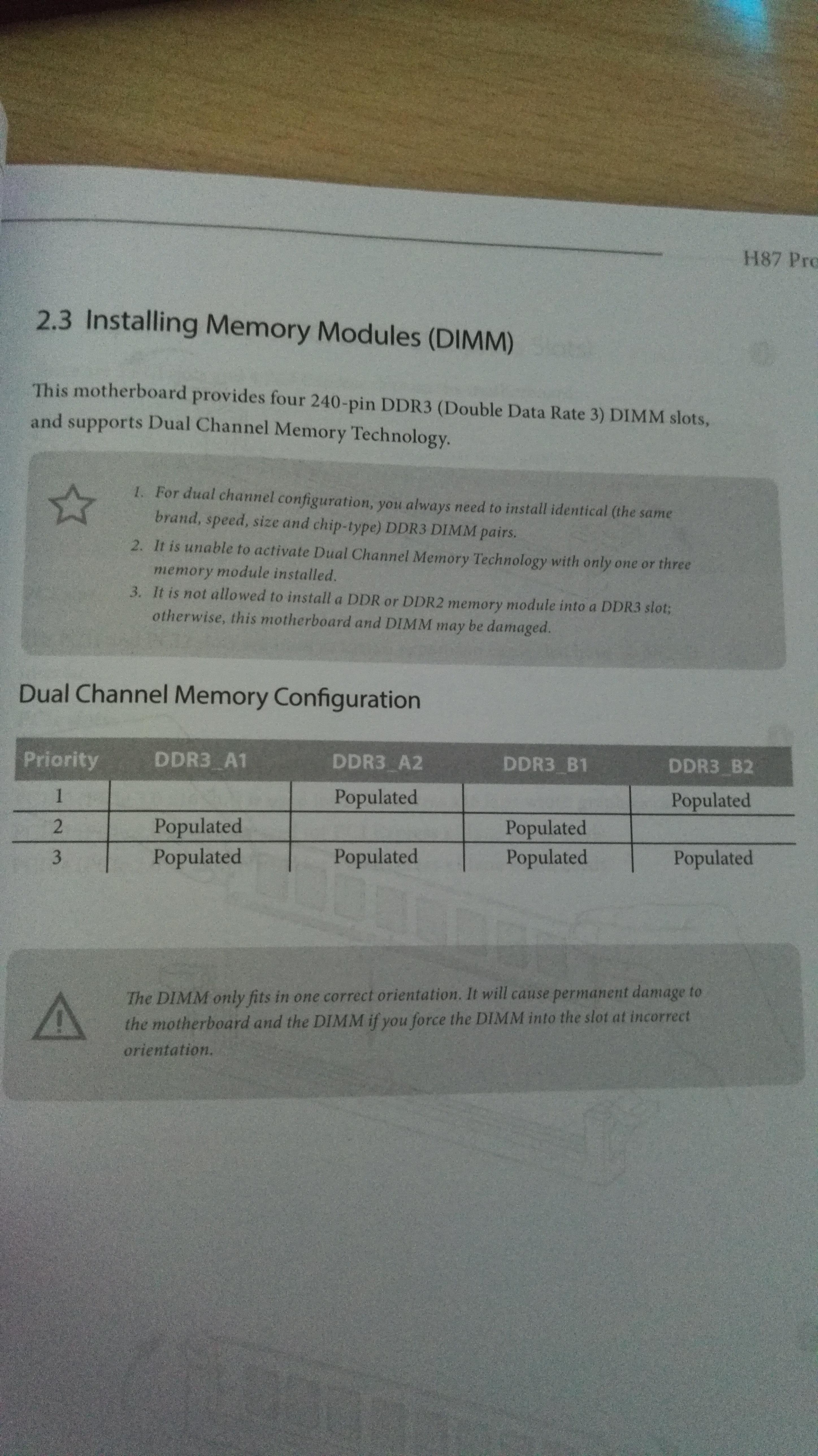

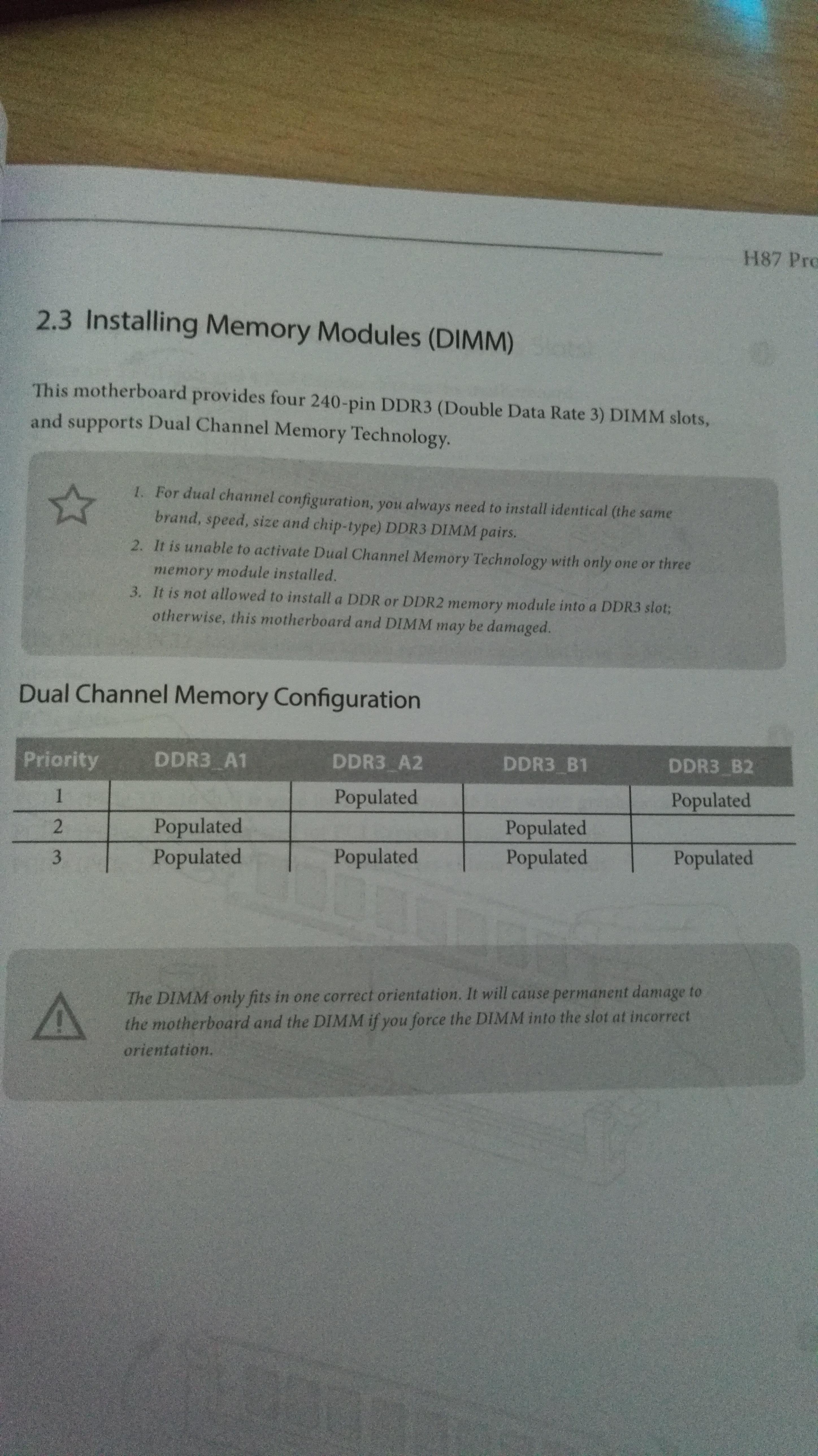

@HominiLupus IMG_20160717_191031.jpg Ich habe gerade nochmal im Handbuch nachgeschaut und nach diesem dürfen diese wohl so eingesetzt werden, sofern ich das richtig gesehen habe.
Und dazu sei gesagt das es bereits funktioniert. Ich entschuldige mich wenn das aus dem ersten post nicht hervor gekommen ist.
Meine Frage ist lediglich ob ich durch diese Konfiguration irgendwelche Leistungseinbuße habe.Wie z.b. das die 8gb nicht vollkommen genutzt werden oder ähnliches.

Ja du hast so wie sie derzeit bestückt sind Leistungseinbußen. Das hat dir Adok auch geschrieben.
Derzeit laufen bei dir 8GB im Dualchannel und 8GB im Singlechannel Betrieb. Die letzteren kosten dich Performance.
12GB in Kanal A, 4GB in Kanal B. Asymmetrisch.
A1 u. A2 = Kanal A, B1 u. B2 = Kanal B.
Hier aml ein Vorschlag für die Bestückung. Die 2*4 in A1 u. A2 stecken. Die 1*8GB in B1 stecken. Wie du nun siehst, in Kanal A stecken 8GB und Kanal B ebenfalls 8GB. Da beide Kanäle mit jeweils 8GB bestückt sind hast du auch Dual-Channel. Dual = 2.

Also müsste ich nun die 2x4gb umstecken in B1 und B2 während der 8gb riegel in A1 bleibt.
Wie passt das zusammen mit dem Foto von der Anleitung die ich hier geschickt habe ?
Im Falle von der dritten Möglichkeit - Priority 3
Mit insgesamt drei riegeln wäre eine stelle frei. Und trotzdem würde es Dual Channel ergeben ?

Jetzt, wo ich die Riegel umgesteckt habe (A1 + B1 und B2), dürften diese jetzt im Dual Channel vernünftig funktionieren, also auf beiden Kanälen 8GB. Hoffe es stimmt jetzt.

Jetzt funktioniert es ja. CPU-Z zeigt Dual Channel an, so kannst du es lassen.
