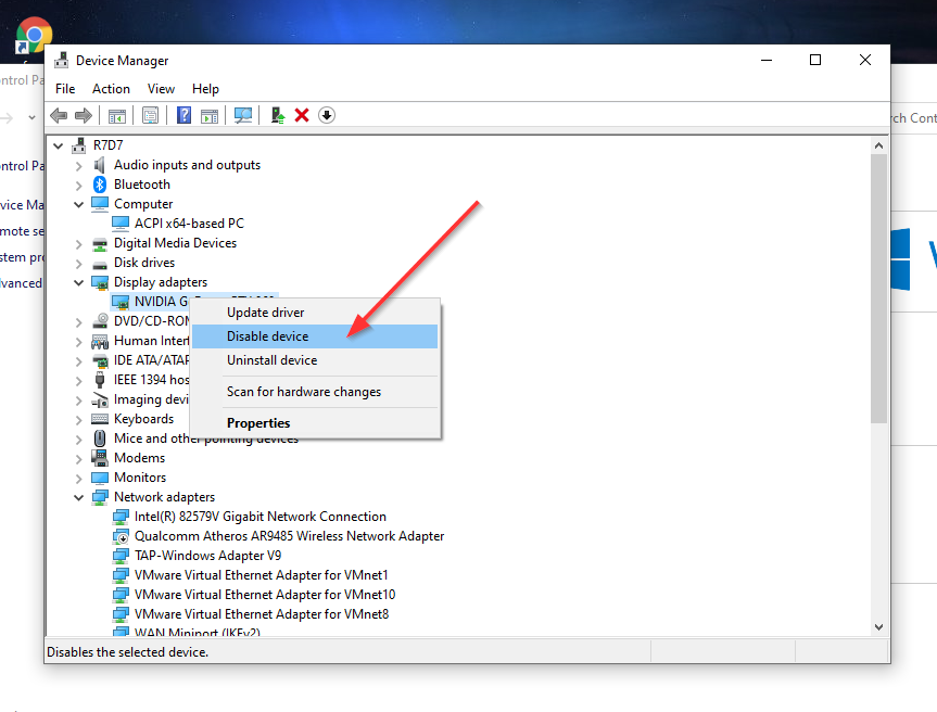

Deaktiviere die Hardware doch einfach Softwareseitig?

In etwa so.
Geht sicherlich auch per Script.
-> https://www.google.com/search?q=powershell+disable+pcie+device
Was willst Du denn bei Bedarf abschalten? @Snoopy69

und zwar nur so wie von BFF gezeigt, PCI-E-hotplug bleibt immer noch Serverhardware oder Hardware mit dedizierter Unterstützung vorbehalten!
Ich weiß aber nicht, ob er sich damit bei einer GPU einen Gefallen tut, denn wenn die Treiber nicht mehr laufen, laufen wahrscheinlich auch keine Stromsparmechanismen mehr..
Gedankenspiel: Wenn ich die letzte GPU im System deaktiviere, in welchen Modus habe ich noch Grafiksignal? Greifen dann die Standard-VGA-Treiber, oder ist das System dann komplett dunkel? Habe ich in meiner Laufbahn von immerhin 25 Jahren noch nie gewagt....
Scripten könnte man sowas mit dem Devcon-Tool aus dem Ressource-Kit von MS. Mache ich schon lange mit Festplatten, damit sie nur zu Backupzeiten laufen...

Die GPU musste herhalten wegen des Zeigens was da geht in der Systemsteuerung.
Ich persoenlich schalte nix ab dort ausser Geraete fuer Netzwerk, Blauzahn oder FireWire wenn nicht noetig und das nicht per BIOS geht.
Auch mein Gedankenspiel : "Wenn ich das Ding auskriege, wie krieg ich das wieder an?"
Werd ich glatt mal in einer VM probieren.
Ergebnis.
Deaktivieren des Standard VGA von Windows in einer VM bringt nix. Das Bild bleibt da. Vermutlich Selbstschutz.
Deaktivieren des VMware SVGA bringt das Umschalten auf den Standard.
Donald24 schrieb:Gedankenspiel: Wenn ich die letzte GPU im System deaktiviere, in welchen Modus habe ich noch Grafiksignal? Greifen dann die Standard-VGA-Treiber, oder ist das System dann komplett dunkel? Habe ich in meiner Laufbahn von immerhin 25 Jahren noch nie gewagt....
Ergebnis.
