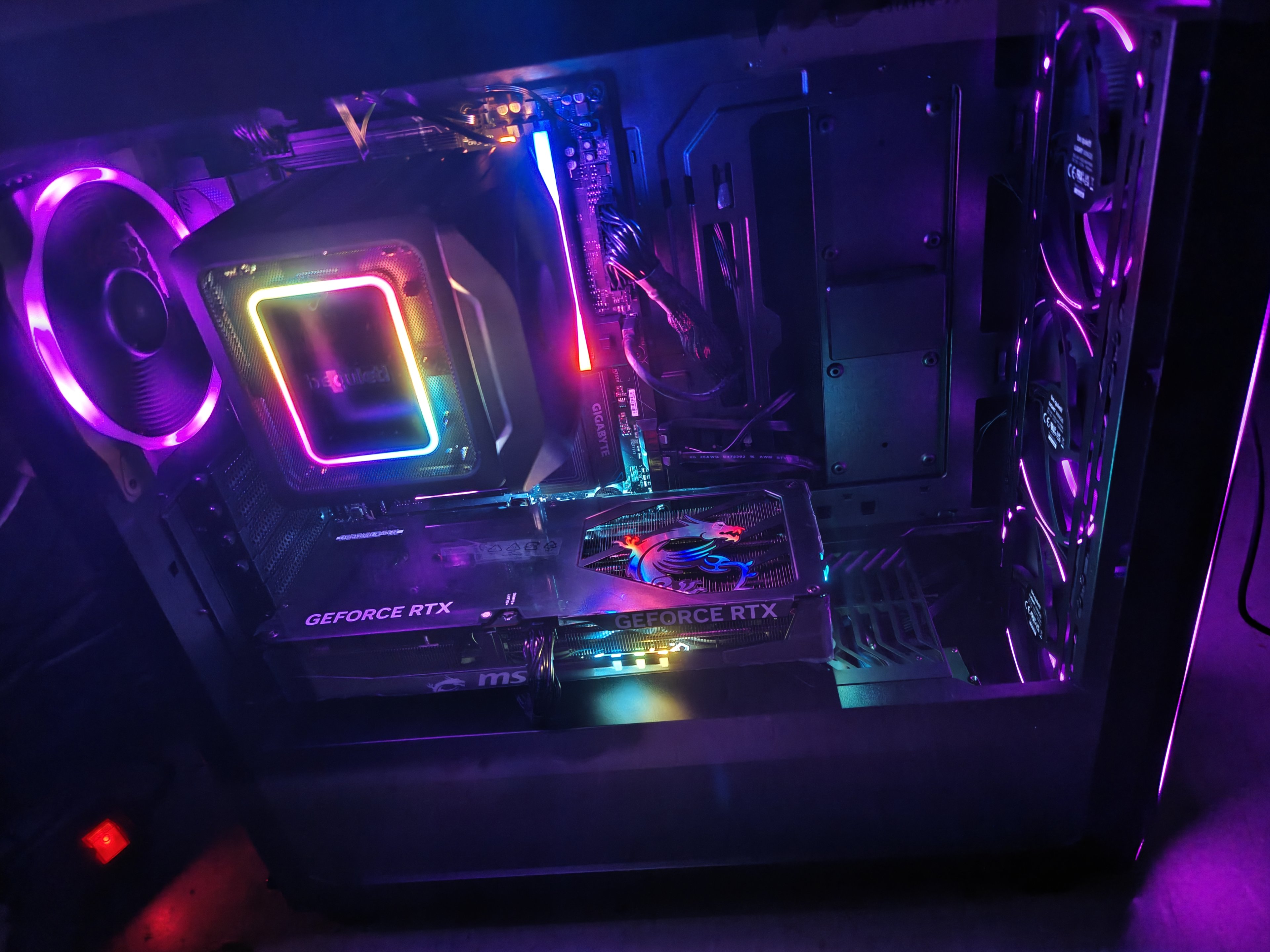

Problem:
Ich habe seit dem ich meine 5070 Ti vertikal eingebaut habe, dauerhaft Probleme mit "random" black screens, wenn ich meine Grafikkarte stark beanspruche, sei es Gaming oder Benchmarks. Dazu wenn ich einen Black screen bekomme, werden alle meine Lüfter aktiv und auf Maximum Pusten die.
Folgendes habe ich schon probiert:
1. Riser-Kabel ausgetauscht (PCle 4.0)
2. Gecheckt ob irgendwas geschmolzen ist am Netzteil
3. Windows komplett neu installiert
4. Grafikkarte mehrmals abgebaut und wieder eingebaut
5. Im BIOS den PCle von automatisch auf 4.0 gesetzt.
Habt ihr noch Ideen? :(
Meine Idee wäre die Karte einfach wieder horizontal einzubauen, wenn doch damit das Problem gelöst ist.

Ich habe die Grafikkarte vertikal eingebaut, da Sie Quer einfach kaum Luft bekommt. Habe bei einem Vertikalen Einbau 6-7 Grad weniger Hitze. Oder würdest du sagen das sei noch optimal?

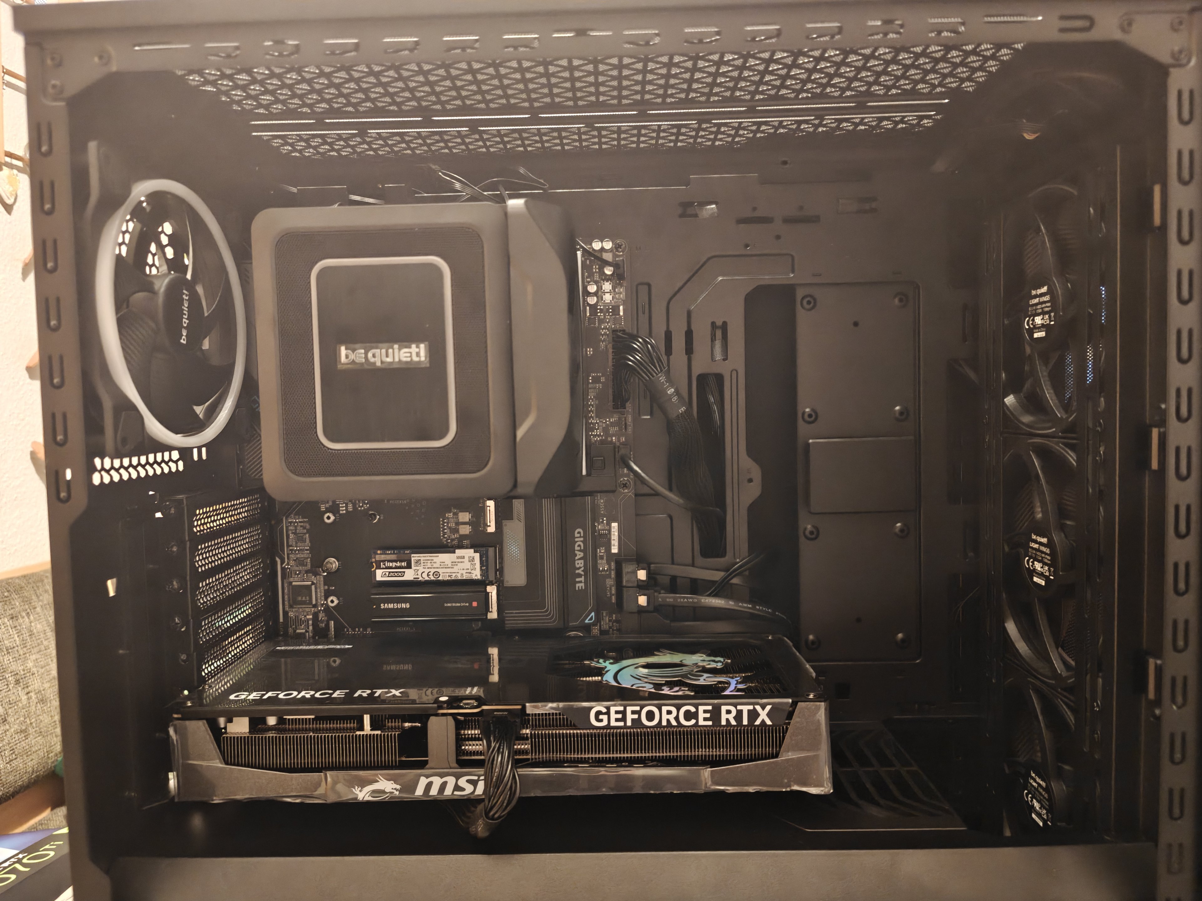

bei dem bild frage ich mal wieso die garfikkarte soweit unten eingebaut ist?
muss die nicht in den obersten pcie slot?
Reaktionen: chaser767, UK Monkey, Sinatra81 und 2 andere
DerWanderer1 schrieb:
Leider keine Option:
Wie sieht das mit Riser aus? Sonst optional ein Riser Kabel mit Schrauben probieren.
Hängt doch direkt unter der CPU oder habe ich Tomaten auf den Augen?
Nein. Dann würde man vom Chipsatzkühler nichts sehen. Die hängt in einem der unteren Slots.
@DerWanderer1 Warum? Ist der CPU-Kühler zu ausladend? Eigentlich sollte das ja passen <.<
Das die GPU horizontal da unten nicht atmen kann, ist ja nur logisch. Wobei das vertikal ja eigentlich auch nicht viel besser sein dürfte.

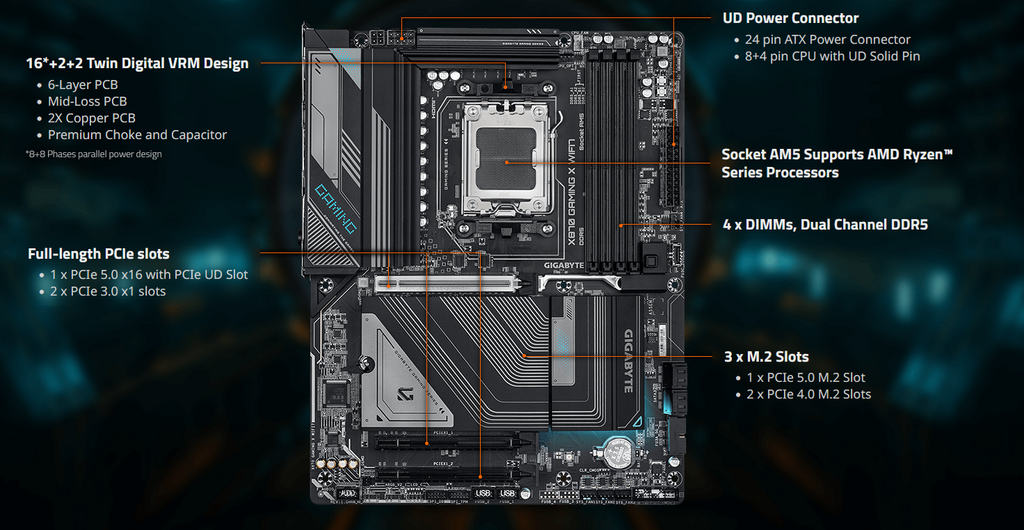

Mein PCle 5.0 x16 ist direkt neben den Kühler, da der so fett ist, gibt's keine Möglichkeit das direkt dort rein zustecken.
deshalb dachte ich das Vertikal die beste Option ist, bzw ist es auch für diesen Build.
die grafikkarte gehört in den obersten pcie slot
ja egal aber die muss in den ersten slot. dann anderen kühler besorgen.
die beiden unternen slots sind nur mitz pcie 3.0 x1 angebunden das funktiorniert natürlich so nicht
Reaktionen: .[o_o]., AB´solut SiD, chaser767 und 5 andere
Aktuell ist die Karte so dann halt auch "nur" via PCIe 3.0 angebunden; auch nicht optimal.
Weiterhin fehlt der Kühlkörper über den M.2, ebenfalls nicht optimal - auch wenn die untere Samsung M.2 offenbar einen eigenen Kühlkörper hat und die obere immerhin ein Kühlpad; darauf darf es dann aber immer gerne der Kühlkörper vom Mainboard.

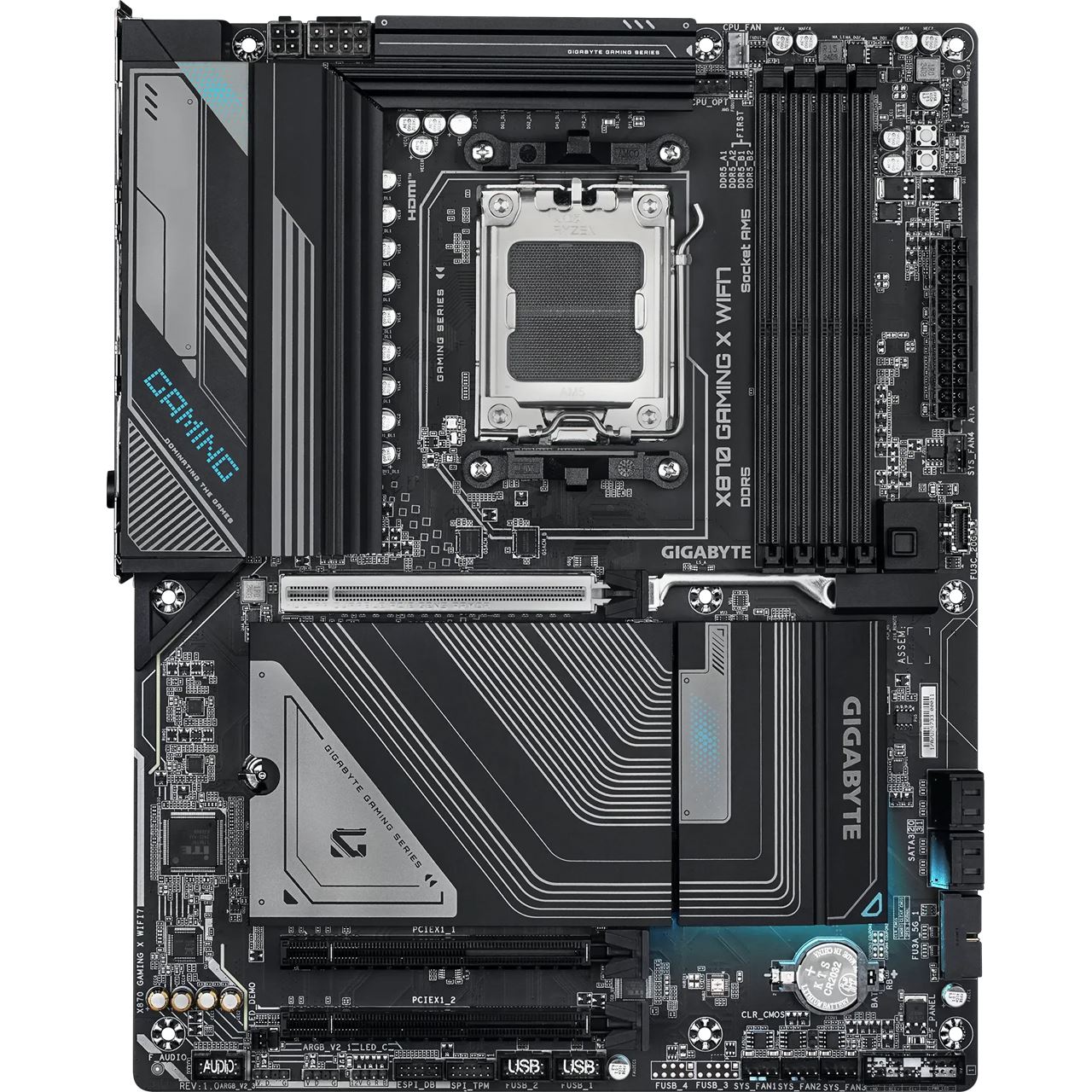

Also erstmal:
  • Mach den Folienaufkleber von Schriftzug auf dem Kühler.
    Sieht beschissen aus und kann sich über die Zeit regelrecht einbrennen
    Andersrum, kannst ihn auch drauf lassen, der wird wohl runter müssen...
  • Mach bitte den Kühlkörper auf die SSDs. Sieht auch mist aus und den SSDs tuts auch gut...
Ansonsten:
Wie @Peter220784 schon mit dem gepostetm Bild zeigt sind die unteren PCIe-Slot geringer angebunden.
Die Graka ab in den obersten Slot! Zur not ein kleineren Kühler. wobei ich mich wundere, das beQuiet sowas herstellt...
