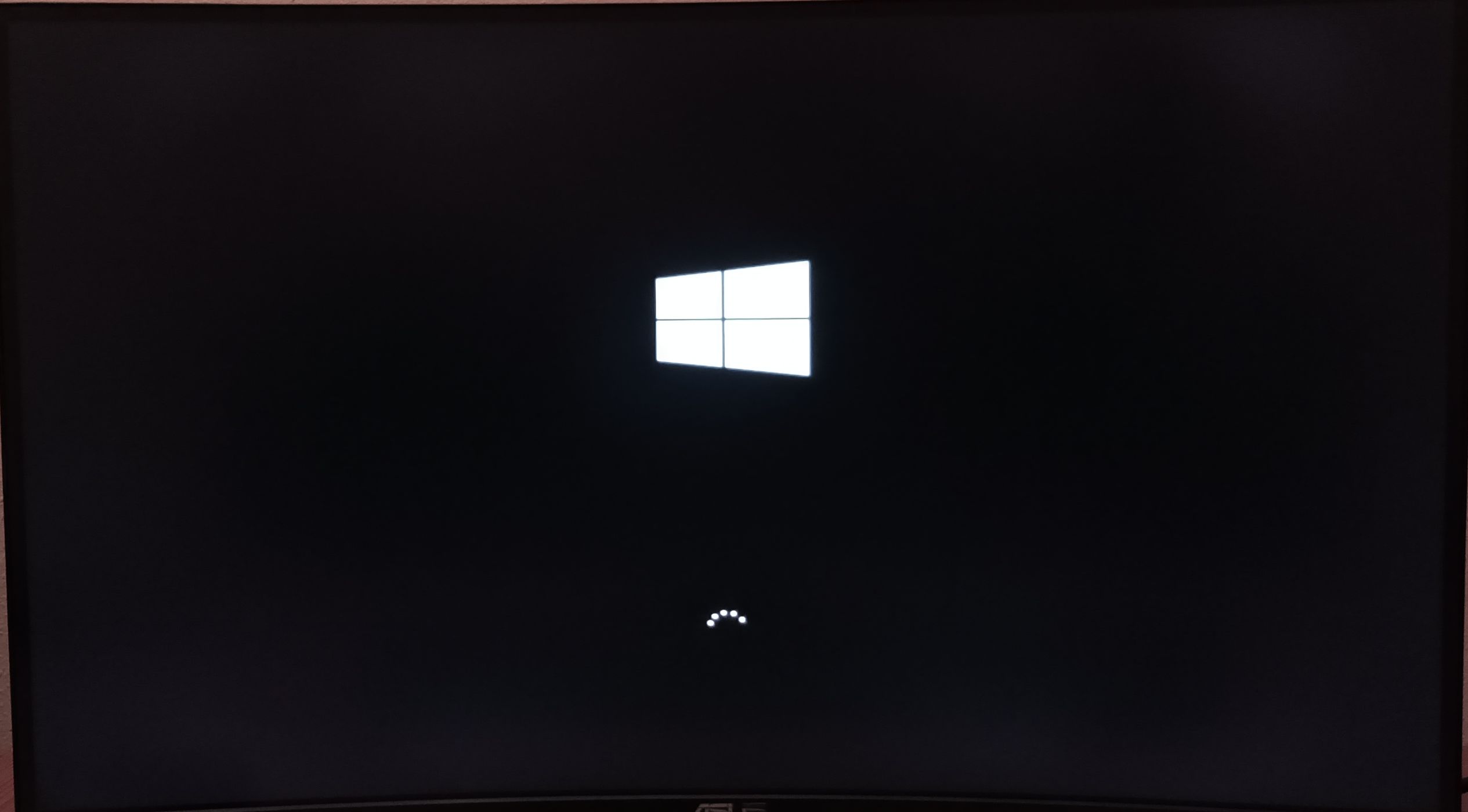

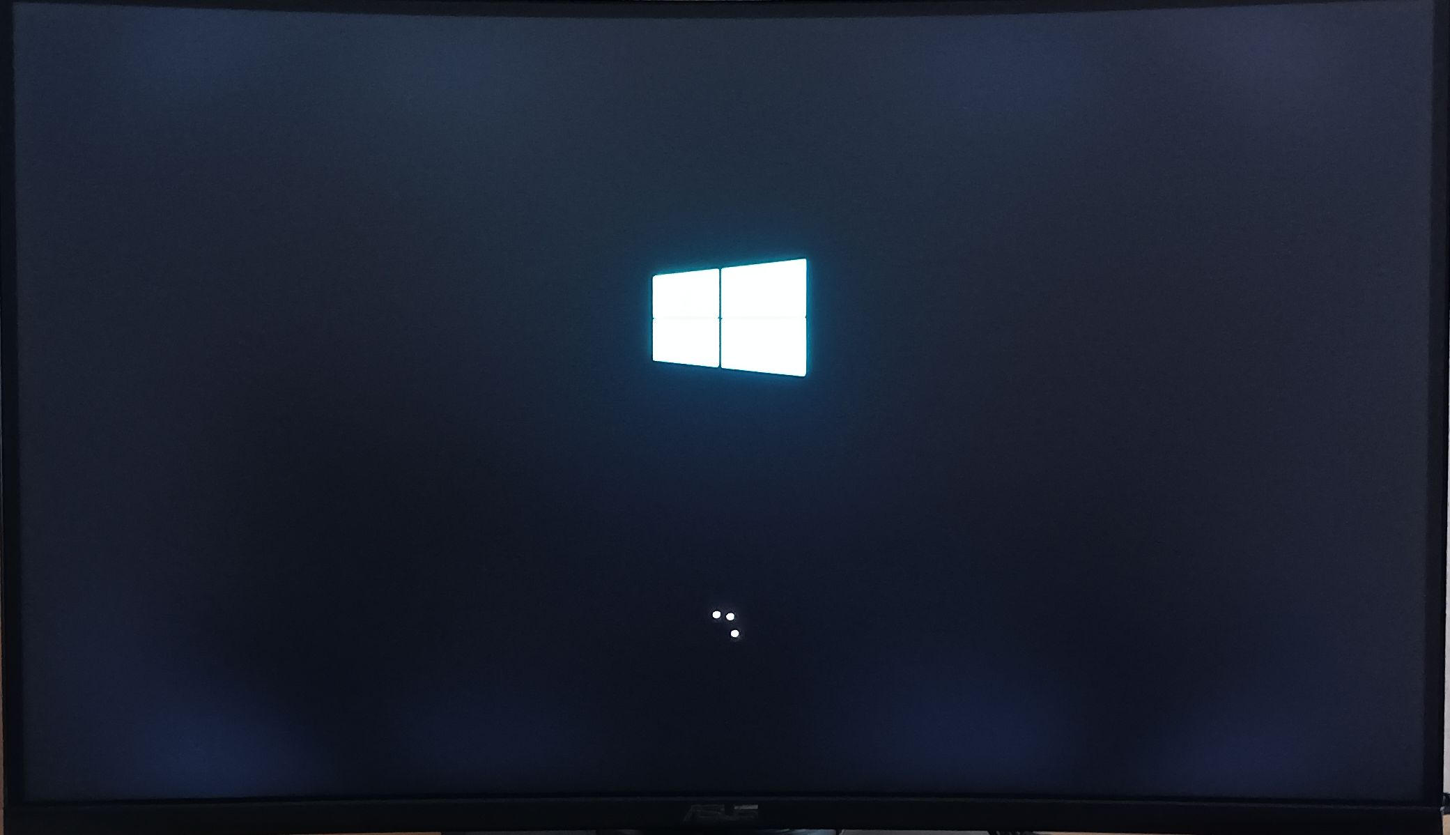

Hi all,
bin von 24" FHD auf 27" WQHD gewechselt, beide waren/sind Asus curved mit VA Panel.
Gestern ist mir zum ersten Mal aufgefallen, dass der jetzige reichlich BLB hat was der 24" gar nicht hatte. Da ich den 27" nun schon ein paar Tage habe wollte ich mal wissen ob sich dieser Effekt eventuell manchmal erst nach ein paar Tagen einstellt, denn bisher habe ich das ja nicht wahrgenommen. Beim allerersten Einschalten würde ich behaupten, dass da nix war.
Beim Zocken ist es nicht auffällig, da in der Regel immer schnelle Bewegungen angesagt sind (Shooter, Racing) und meistens Tageslicht im Game vorherrscht. Beim Gucken von Filmen ist es schon störend.
Hab gelesen, dass das bei jeder Technik so vorkommen kann. Muss mich wohl damit abfinden?
Grüsse!
Bei OLED gibt es das nicht.

Für ein VA Panel ist das echt ein sch... Bild.

Also die VA die ich bisher hier hatte, waren meist TV-Geräte, waren tatsächlich relativ gleichmäßig.
Insofern ist das echt so semi.

Das Backlight Leakage (Bleeding) tritt durch eine ungleichmäßig verbaute Hintergrundbeleuchtung oder Spannung(en) im Gehäuse auf. Dies lässt sich einfach überprüfen, in dem der Rahmen des Monitors ganz vorsichtig bewegt und damit der Lichthof verringert oder vergrößert wird.

So krass hab ich das selten gesehen... So schaut mein 4jahre alter TV aus dem die Backlights solangsam die Puste ausgehen....
Zurück damit!

Hatte mein TV auch, habe dann den Rahmen vorsichtig nach aussen bewegt und dann war alles weg. Kann sein, dass da etwas zu viel Spannung am Rahmen ist. EInfach mal vosichtig nach aussen drücken, dann kann es sein, dass es weg ist.

Wenn ich das richtig interpretiere dann ist das also von Anfang an und kommt nicht später einfach so. Und der 24" hatte gar nix, total schwarz das Bild, so wie es sein soll. Ärgerlich.

Werde morgen mal sehen ob ich Schrauben etwas lösen kann.

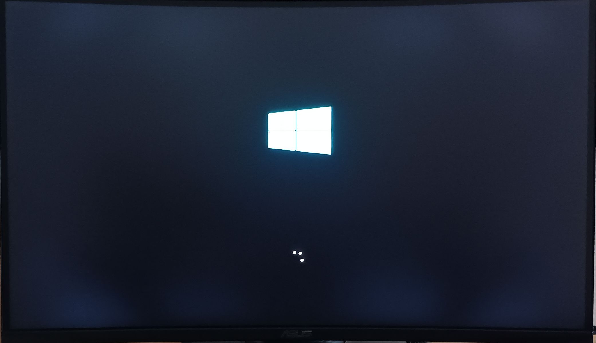

So, habe mal die vier Schrauben hinten leicht gelöst, hat etwas geholfen.
Weiss nur noch nicht ob ich den behalte. Andererseits habe ich auch keine grosse Lust laufend Monitore zurückzuschicken. Grübel......

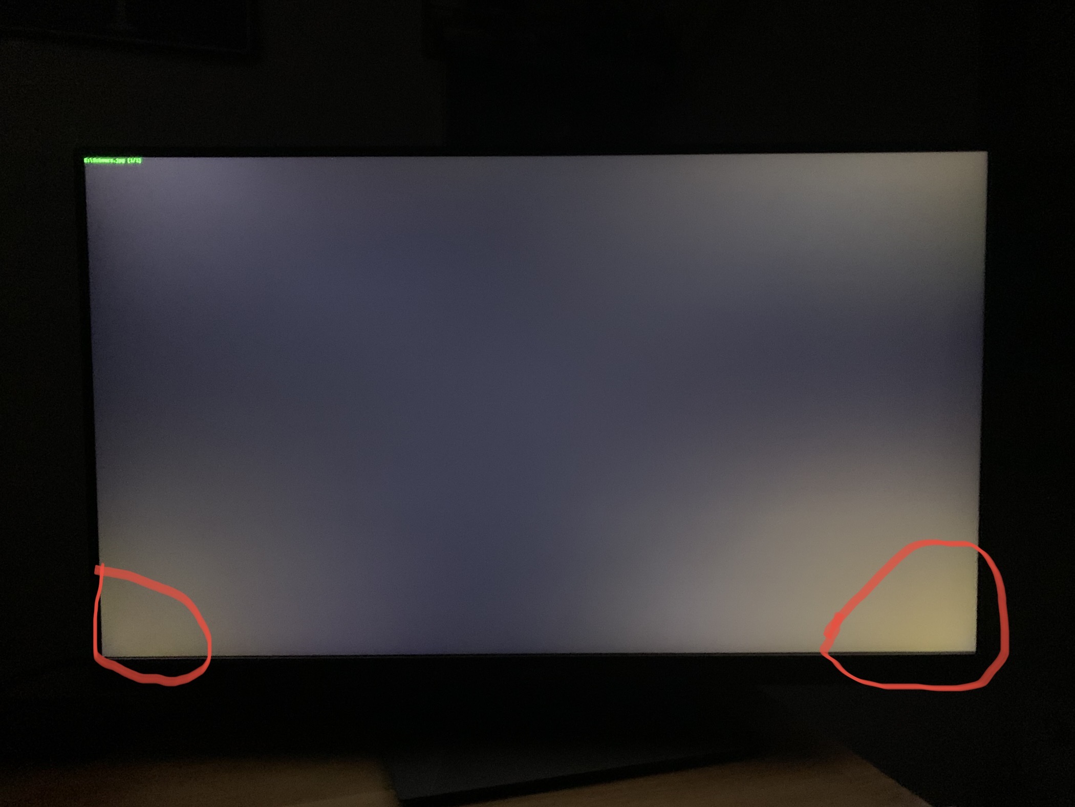

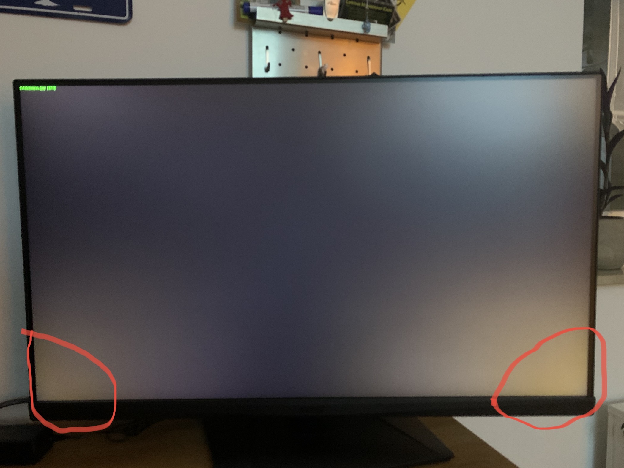

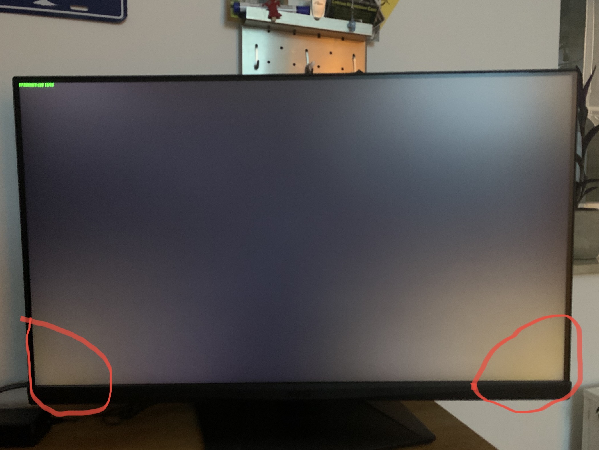

Ich habe gerade wieder das Problem, wie vor sechs Jahren, wo ich fünf Monitore durchtauschen musste, bis ich mit dem Dell U2715H einen hatte, der in Ordnung war. Er hatte zwar ein bis zweimal im Jahr ein Scanline Problem, aber das war das geringere Übel. Nun wollte ich wirklich keine 60 Hz mehr mit 6ms Reaktionszeit und bin auf einen 27“ Samsung Odyssey G5 gegangen, der aber natürlich nach zwei Monaten Pixelfehler bekommen hat und nun zur Reparatur ist. Da ich einen zweiten wollte, habe ich das Modell noch in 32“ geholt, welcher aber wegen einer 3cm großen, nierenförmigen Wolke wieder zurückging. Nun habe ich wegen IPS, 165Hz und GSync den MSI MAG321QRDE geholt und einen mit für mich störenden Backlight Bleeding bekommen. Da es mich schon etwas stört, habe ich den Händler (Mindfactory) schon angeschrieben und nun schauen wir mal, was dieser macht. Ich habe mal versucht, mein BLB festzuhalten, aber da es das Handy etwas verschlimmert, habe ich mal die beiden 8cm großen Dreiecke eingekreist, welche immer bei dunklen Hintergründen sichtbar sind.
Sieht ja auch ziemlich fies aus.
Meinen werde ich nun doch behalten, so wie es jetzt ausschaut kann ich damit leben. Wenn mein Lottoglück auf Monitore übertragbar ist, dann würde ich wohl endlos zurücksenden....

Es gibt deutlich bessere VA Gaming Monitore. Daher würde ich dir empfehlen diesen auszutauschen, sofern es dich stark stört. Ansonsten haben gerade die Curved Monitore oft dieses Problem, da es im Bereich der Krümmung zu Spannungen kommt. Ist das sog. Batman Logo.
Habe ihn behalten, auch weil ich das Gefühl habe, dass es nach ein paar Tagen nochmals etwas besser geworden ist.

Backlight bleeding hat jeder mir bekannte monitor zumindest etwas. Hat sich ueber der zeit nie geändert. Dooqua, dein monitor sieht bzgl blb gut aus, viel spass damit.
