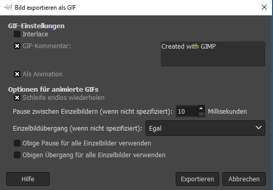

Kann man das da überhaupt so detailliert einstellen? Ich konnte nur die Pausen zwischen den Bildern einstellen und die war mit 10ms auf Minimum.

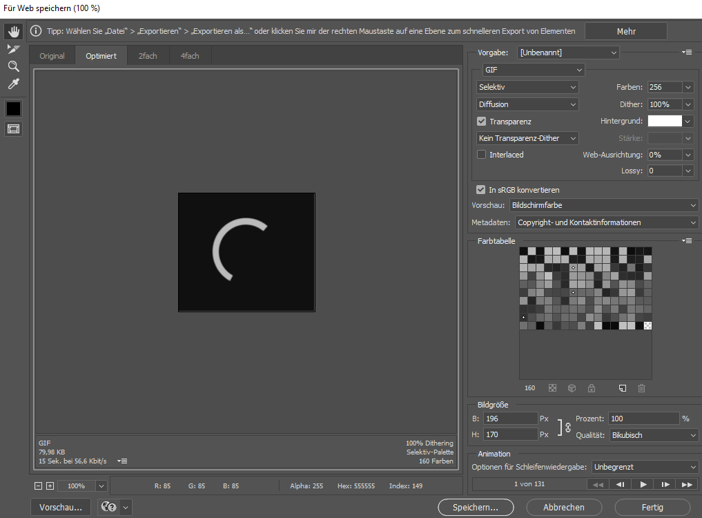

Hier mal ein Bild von den Einstellungen:
Gimp:
Photoshop:
