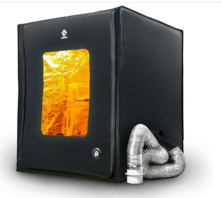

Da die Drucker wie in meinem Fall der Bambulab X1C nicht wirklich dicht sind dachte ich daran, eine extra Einhausung zu nutzen. Am besten aus Folie um Geld zu sparen. Damit die Temperatur nicht beeinflusst wird wäre es ja praktisch, die Luft durch einen kombinierten großen HEPA und Aktivkohlefilter zu schicken und die gefilterte Luft wieder dem Gehäuse zuzuführen.

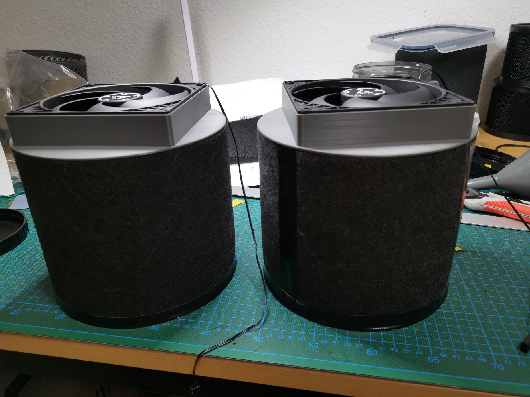

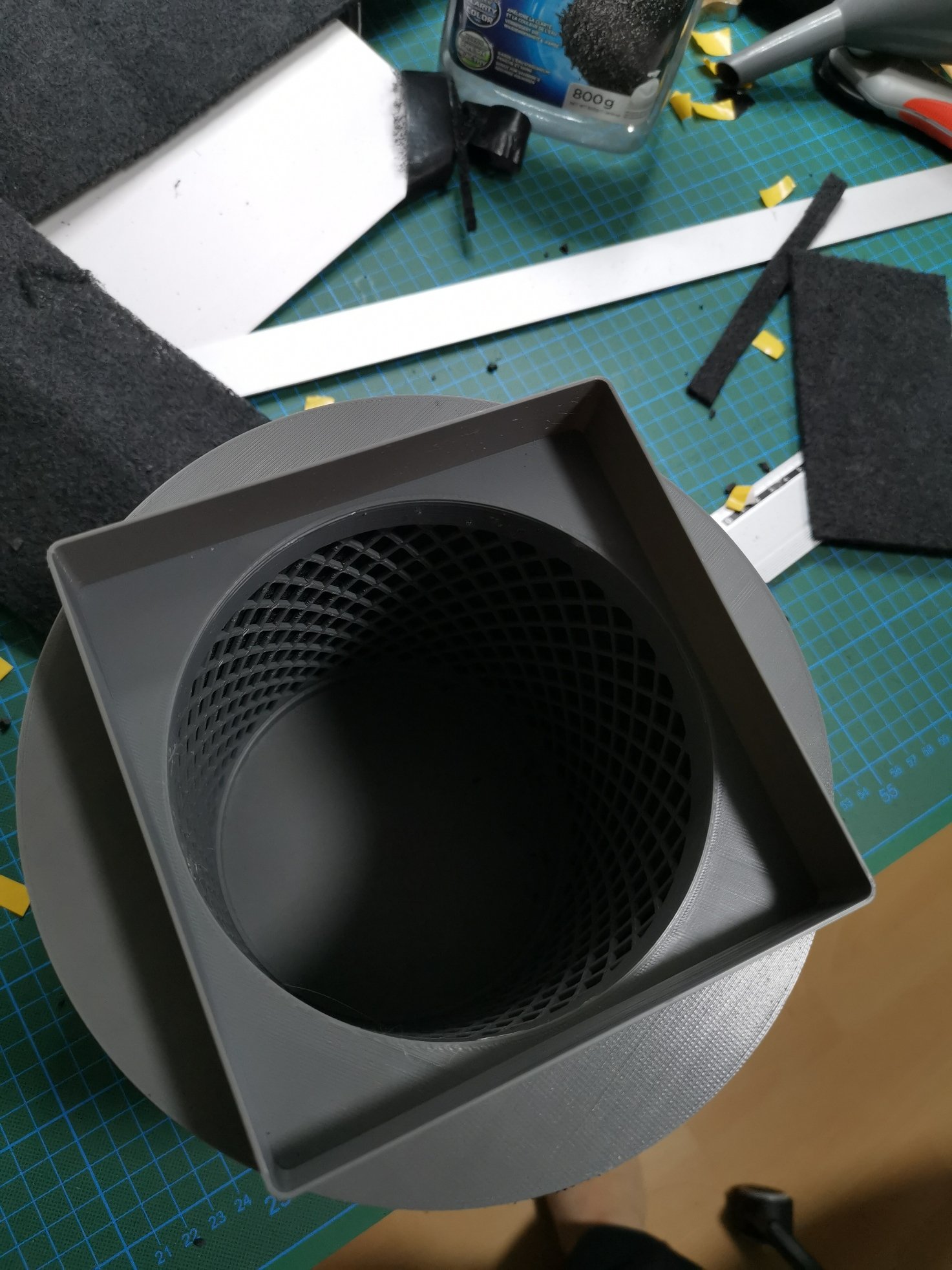

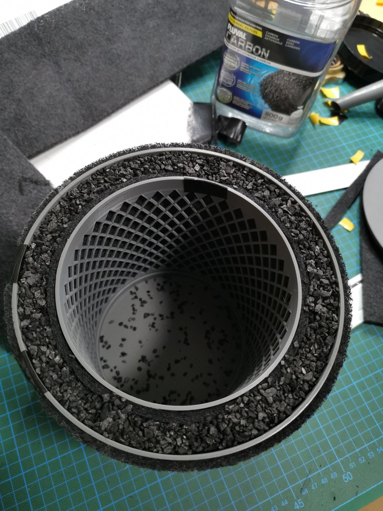

Ich hab mir selber welche gemacht, die Fertigfilter haben 0,5mm Aktivkohle, Hepa hilft dir nicht bei VoC. Und die Dinger ziehen 30-40 Watt oder mehr.
Einer von denen, Bild im Anhang, saugen Dämpfe von 2 Resindruckern ab (im Schrank) bei 2-3 Watt. Hepa Stoff kannst auch umwickeln wenn Bedarf ist, im Bild sind es Dungstabzugshaben Filter mit Aktivkohle. Der Luftflow ist sehr hoch, spürt man deutlich an der Hand.
Der andere ist im FDM Raum, laut Alexa Luftquali Sensor killt der alle VoC. Wenn der Sensor VoC bemerkt, gehen die Lüfter an. Sind mittlerweile an der Decke montiert und halten schon seit Ewigkeiten...
Das stimmt. Ich will einen Hepa einbauen, weil bei ABS,PA usw. auch viel Microplastik entsteht, was sich dann im Druckraum ablagert.
Hast du den Filter auch selbst gebaut oder was ist das für einer? Das sieht sehr interessant aus mit dem Aufsatz für Pc Lüfter.
Das sieht echt sehr interessant aus. Hab mich bisher noch nicht mit der Luftreinigung beschäftigt... Habe ich das richtig verstanden, der eine von denen hängt einfach an der Decke und bekommt es hin die Luft zu Filtern? Wie groß ist der Raum? Hab das bisher immer nur direkt am Drucker verbaut gesehen...
