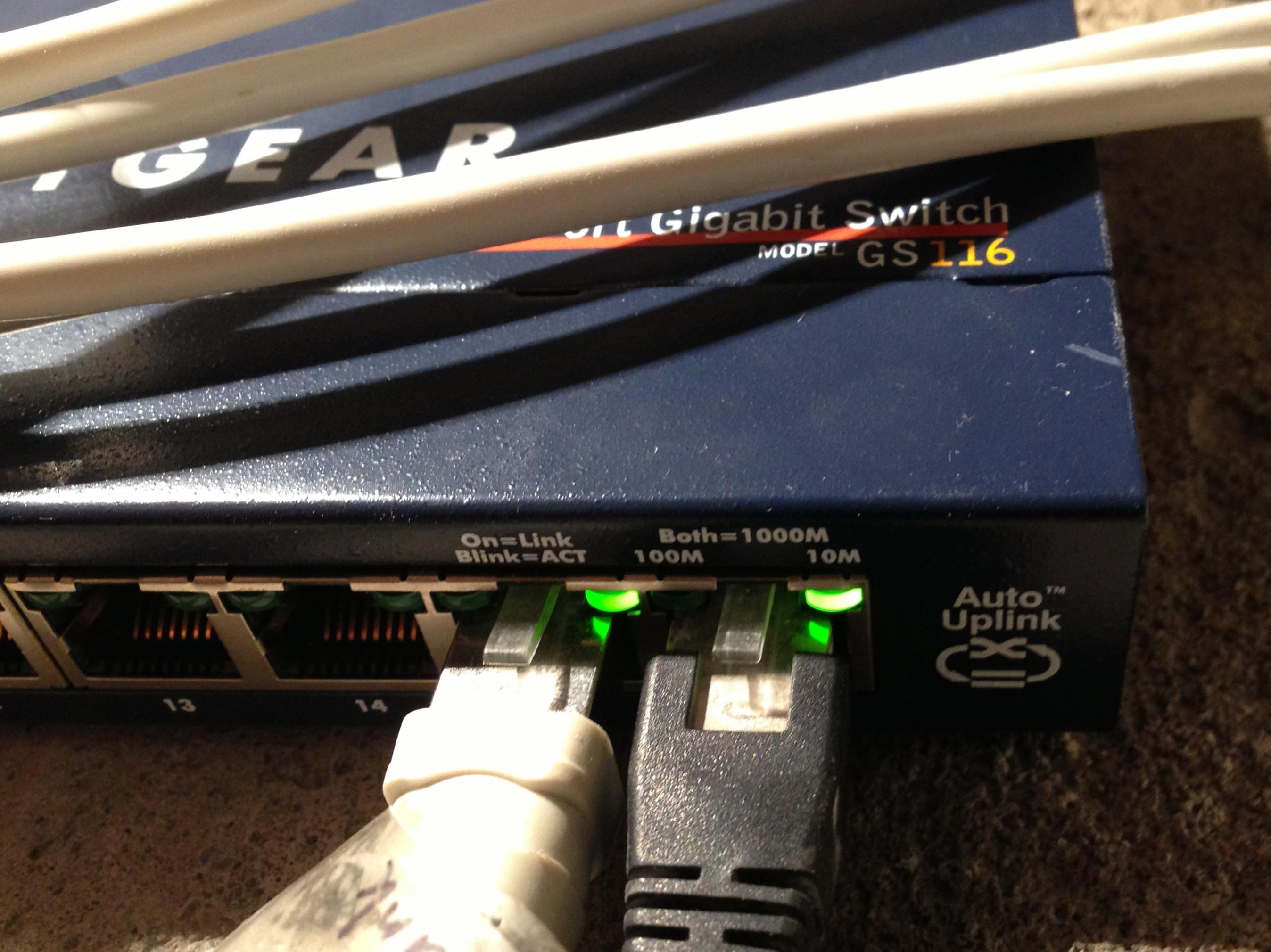

Sobald das Gerät Strom bekommt, blinken alle LEDs kurz auf und dann gehen sie bis auf die Power LED aus. Ich dachte erst einmal: Ah, perfekt, das läuft :-)
Ich also meine ganzen LAN-Kabel angestöpselt und mich noch gewundert, warum nur 10Mbit leuchtet, nicht 100Mbit und auch nicht beide LEDs (1000 Mbit). Der Switch bekommt einen Uplink von der FritzBox und vernetzt ein paar direkt angeschlossene Rechner und Netzwerkdrucker sowie einige Ports an einem Patchpanel. Mit meinem alten kleineren Gigabit Switch lief das alles ohne Probleme.
Anbei noch ein Foto: Foto 08.04.13 11 03 46.jpg
Das böse Erwachen kam als ich am Rechner war: Tatsächlich handelt der direkt angeschlossene PC mit dem Switch nur 10Mbit/s aus. Das selbe Spiel bei einem über das Patchpanel angeschlossenen W-Lan Access Point...
Testweise habe ich einen Lapotp neben den Switch gestellt und per Kabel direkt angeschlossen. Ganz kurz steht da 1Gbit, dann "kein Netzwerkkabel angeschlossen", wenn ich Glück habe kommt überhaupt nochmal was - und wenn, dann 10Mbit.
An meinen Kabeln liegt es nicht, an meinen Devices liegt es nicht, mein alter Switch konnte in der gleichen Konfiguration auch 1Gbit liefern. Ich denke der neue gebrauchte Switch bekommt durch das falsche Netzteil einfach nicht genug Power :mad:

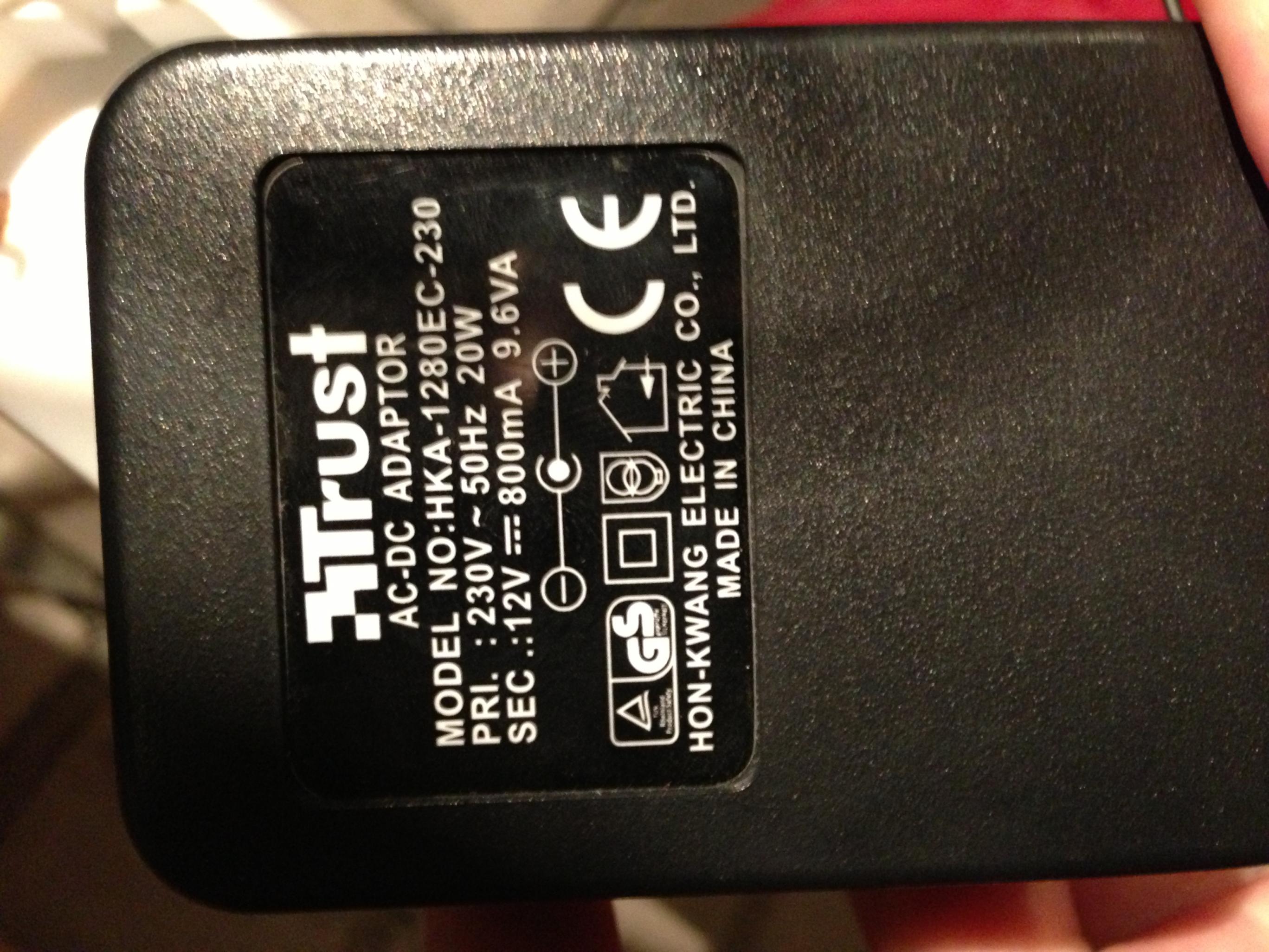

Folgendes Netzteil wurde mitgeliefert:

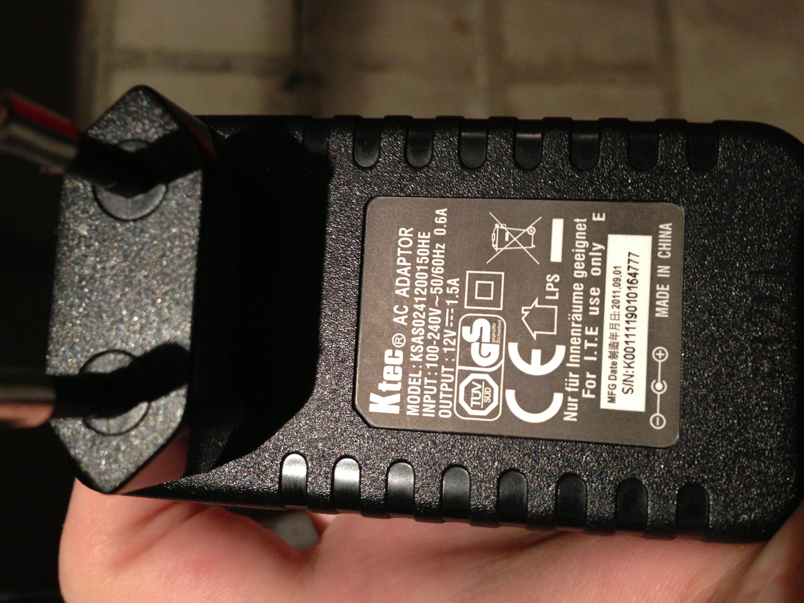

Folgendes Netzteil habe ich von meiner Western Digital Elements 2TB entnommen:
Denn das WD Netzteil passt am ehesten zu der geforderten Spezifikation:
12V DC, 1.5A, 18W;
Quelle: http://www.netgear.de/images/GS116v2_DS_23Feb0922-5350.pdf
Beim Einstecken eines LAN-Kabels blinkt kurz die 100Mbit LED, schlussendlich landet man aber bei 10Mbit.
Polung ist gleich wie beim mitgelieferten Netzteil, d.h. wenn der Stecker passt kannst du es probieren.
Viel zu schwach. (0,8A max. ggü. 1,5A max. geforderten).
Die Polung des WD-Netzteils passt (siehe Piktogramm auf beiden NTs), also teste es ruhig aus. Möglich ist alles ^^

Ich habe das WD-Netzteil ausgetestet: Gleiches Bild, keine Veränderung. Das mitgelieferte Netzteil ist für die Tonne, aber wenn das WD-Netzteil mit den passenden Werten (12V, 1,5A) auch nicht funktioniert, heißt das jetzt a) beide Netzteile sind murks oder b) der Switch ist murks. [oder c) alles murks] :o
