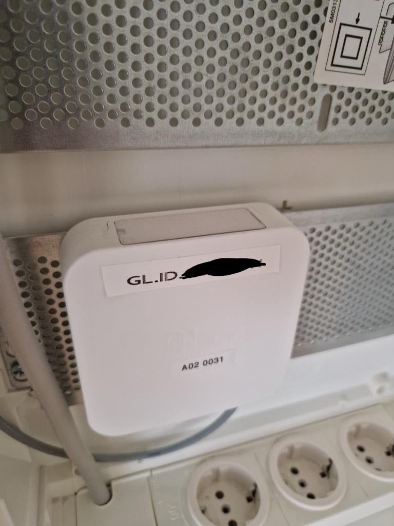

Danke für deine Antwort.
Im Anhang das Foto der Dose. Ich sehe ein graues Kabel, das wird die Glasfaser sein, richtig? Mehr erkenne ich nicht. Erkennst du mehr?
Als Router kommt ne 7590 zum Einsatz. Die kann ja G.Fast, richtig? (dachte bislang dass das nur im Zusammenhang mit VDSL eine Rolle spielt)
Es geht mir am Ende darum zu wissen ob ich noch eine GF Fritzbox(oder anderer wlan Router mit integ. Modem) kaufen muss, oder meine vorhandene weiter verwenden kann.

Die 7590 kann weder G.FAST noch GPON, wird also alleine nicht ausreichen. Du brauchst mindestens noch einen ONT ("Glasfasermodem"), oder ersetzt die 7590 durch eine passende Fiber-Fritzbox.

@Dukey

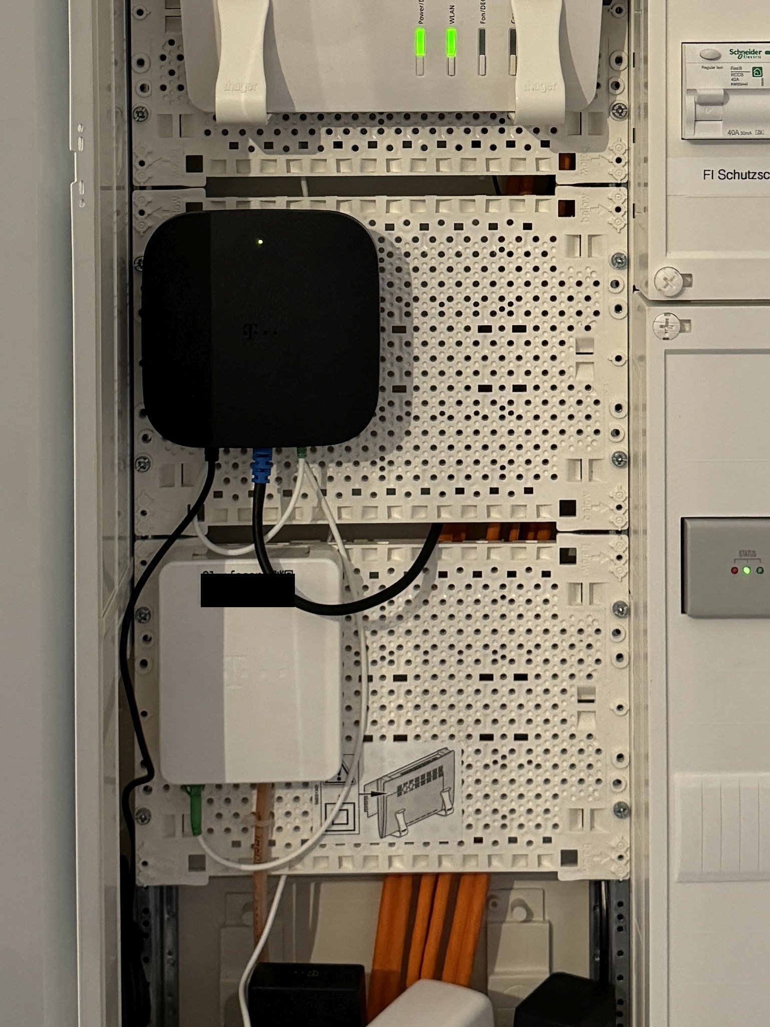

Das ist ganz normal FTTH. Auf der Unterseite links müsstest du die grüne Buchse sehen, wo das Gf-Patchkabel reingesteckt wird. So wie hier:
Wenn die 7590 ausreicht und noch keine Ausfallerscheinungen (WLAN) zeigt, würde ich ein Gf-Modem 2 nehmen. Ansonsten, wie @robert_s schreibt, eine Fiber-FB kaufen.
