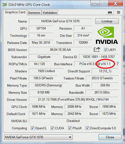

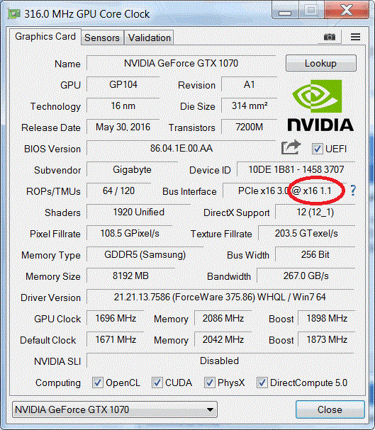

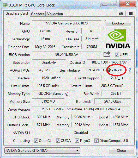

Der Titel sagt eigentlich schon alles: Ich habe seit ca. zwei Monaten ein neues System (specs. weiter unten), bei dem mir bei GPU-Z v.1.16.0 im Idlebetrieb als Interface PCI-Express x16 v1.1 und unter Last PCI-Express x16 v2.0 als in Verwenung angezeigt wird.
Wer kann mir sagen, woran das liegen kann und welche Troubleshooting-Möglichkeiten ich habe (falls überhaupt nötig)?

Lass doch die Finger von solchen Ausleseprogrammen, wenn du die Sache dahinter nicht verstehst.
Hast du Probleme mit der Leistung, oder findest du die Zahl "2" einfach nur schrecklich?
Keine aktuelle Karte benötigt die Geschwindigkeit von PCIE3.0, weswegen der Port in einen Energiesparmodus geht.

Das 16.1.1 ist normal, da Energiesparmodus undso. Wenn du auf der ? daneben klickst, wird dir das auch erklärt.
Under Last sollte aber eigentlich schon 16.3.0 benutzt werden, sofern die Karte im richtigen Slot ist

Starte mal denn Rendertest von GPU der ist neben der Bezeichnung von PCIE dann springt er bei 3D Last auf 3.0 um
Schon passiert, aber auch beim Fullscreen Rendertest bleibt er auf 2.0.

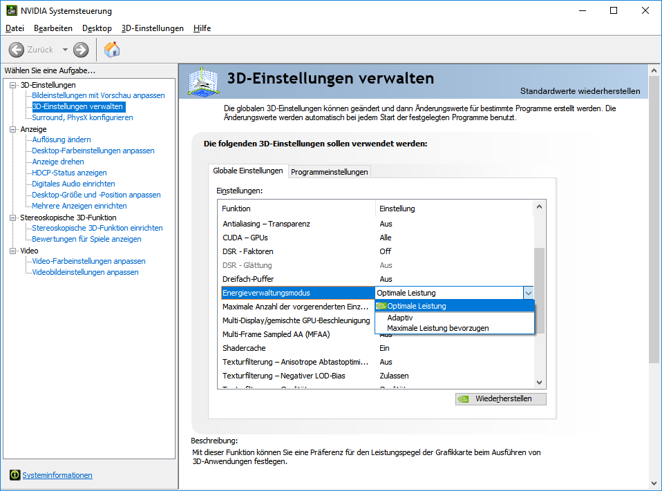

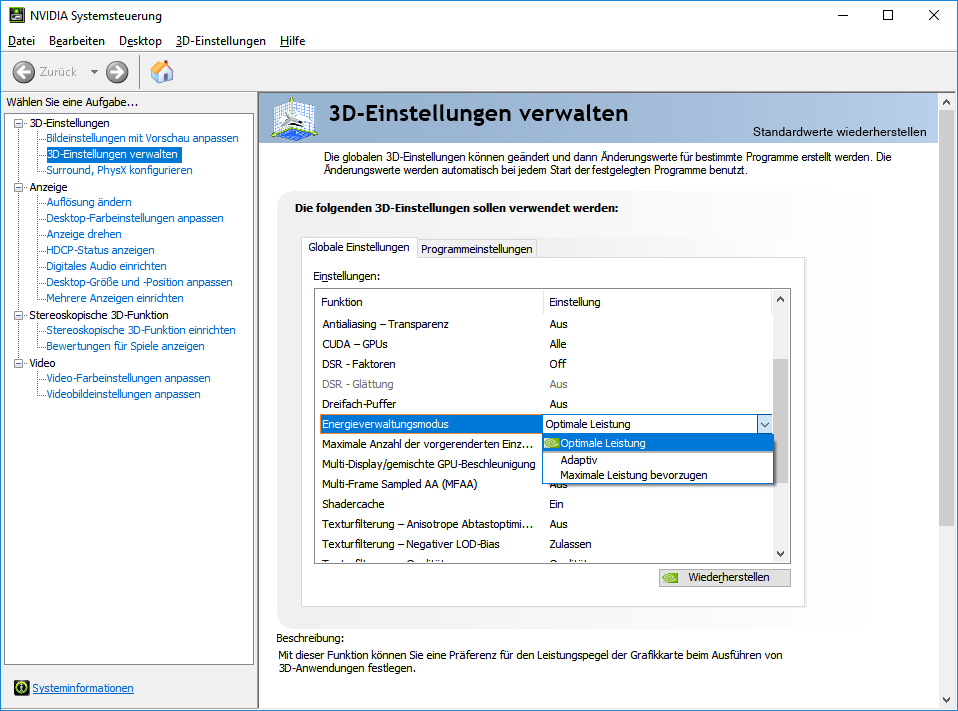

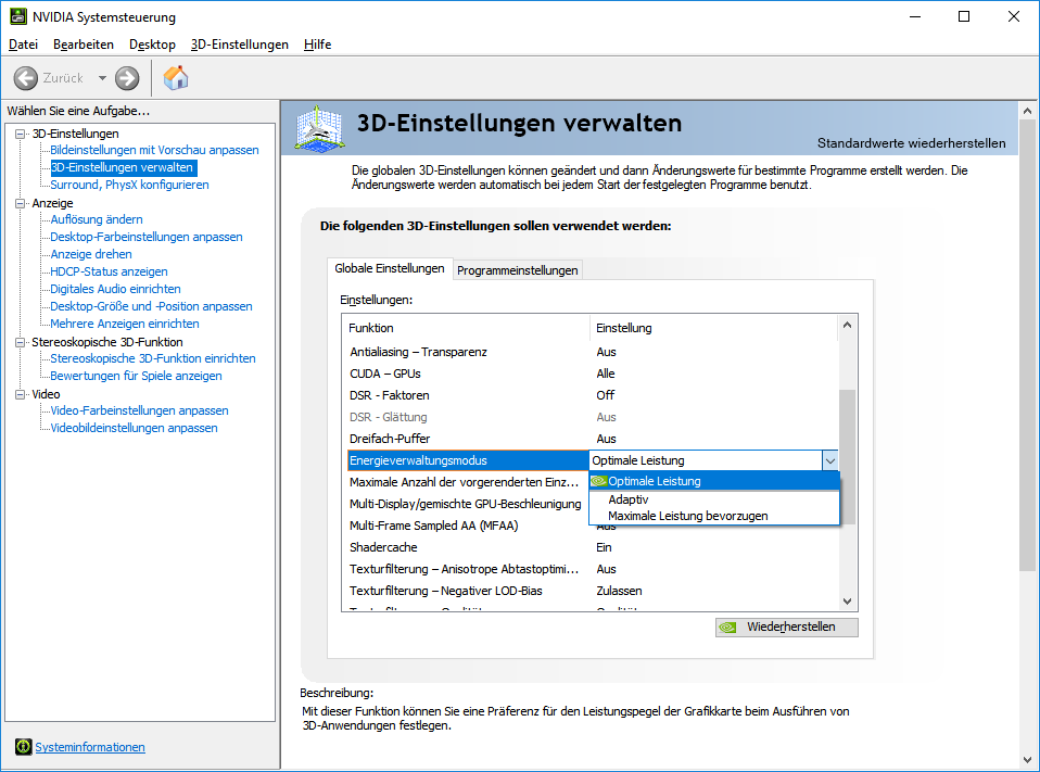

Zum Testen in den Nvidia Systemsteuerung, den Energiesparmodus auf Maximale Leistung stellen.
Bei mir läuft Sie dann nur noch mit PCIe3 16x
