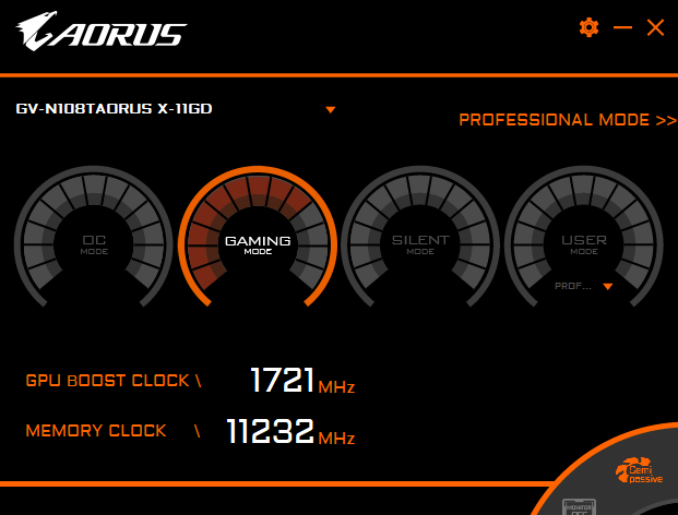

Hier mal die "Modes" im Gigabyte OC Tool:

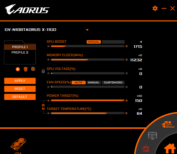

Ich habe dann in den manuellen Übertaktungseinstellungen lange rumprobiert und folgendes Setting gefunden, welches gerade noch so stabil läuft. 1MHz im Offset mehr und FireStrike Ultra und Time Spy Extreme Belastungstest stürzen ab. Mit folgenden Einstellungen wurde der Time Spy Extreme Belastungstest zu 99,1% bestanden, der Firestrike Ultra zu 97,1%.
Offset ist -6MHz, Power Limit hab ich auf 150% erhöht. Die MHz entsprechen dem Gaming Mode, ich vermute aber der hat ein Power Limit bei 100% drin. Habe auch schon die GPU Voltage auf 50% gehabt, das hat die Karte überhaupt nicht interessiert.
Die Temperaturen sind absolut im Rahmen, bei Benchmarks 76-77 Grad, bei den Belastungstests hatte ich max. 81 Grad.
Die Taktrate ist bei 1.987MHz, bei Time Spy Extreme bei 2.000MHz laut 3D Mark.
