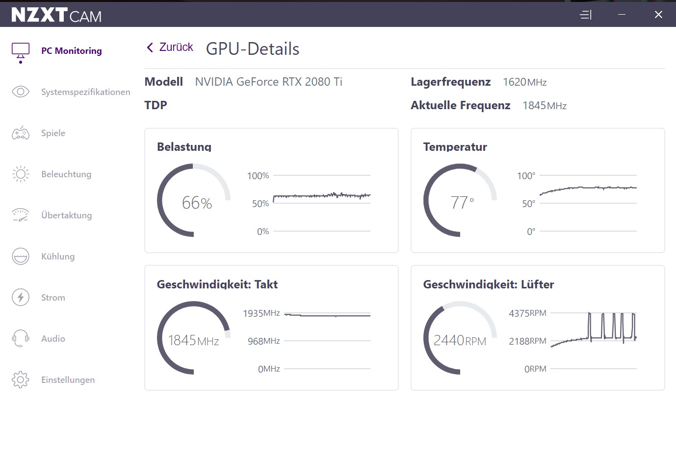

Das ist im NZXT Monitoring - hier sieht man das ... Lüfter sollte eigentlich konstant laufen bei ca. 2300RPM ... Man sieht aber daß der aber in Regelmäßigen Abständen für kurze Zeit (5 Sekunden in etwa) extrem hochdreht, höher als ich mit 100% einstellen kann. 100% Einstellung ergibt 2870-2880 RPM.
Es ist im übrigen egal, was ich manuell einstelle - auch 100% ergibt da keinen unterschied im Verhalten.

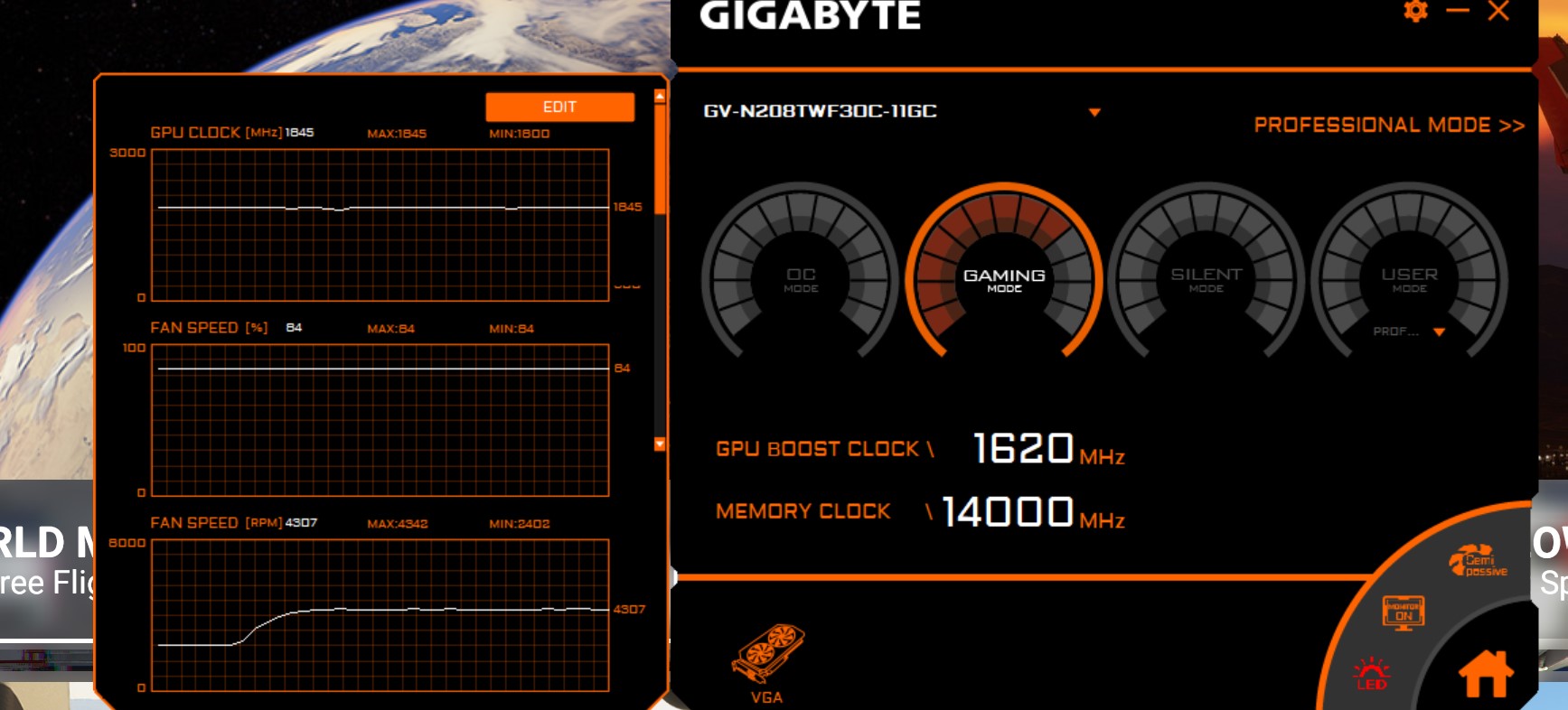

Was man im Auorus noch erkennt ist, daß die % Anzahl sich bei dem Sprung nicht verändert, aber die Drehzahl auf 4300 hochspringt:

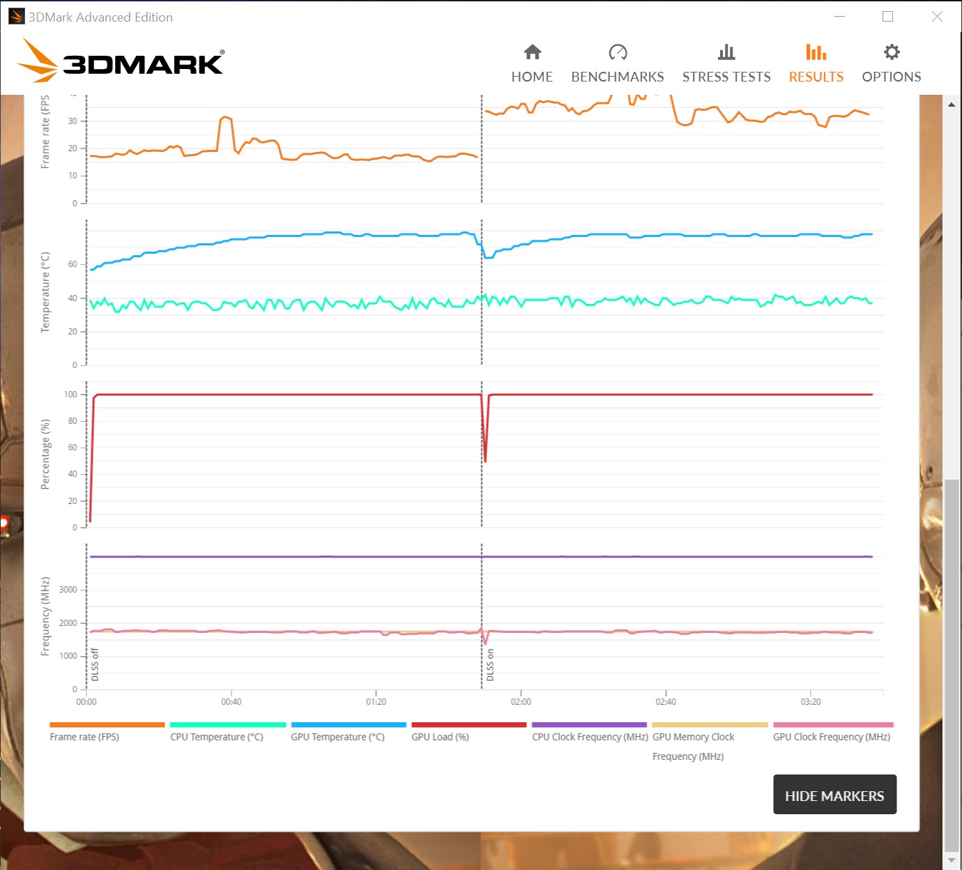

Hier noch mal ein Screenshot aus 3D Mark ... die Temperatur geht nicht über 78° ... da ist also noch richtig viel Luft nach oben ... keine Ahnung, was da los ist.
