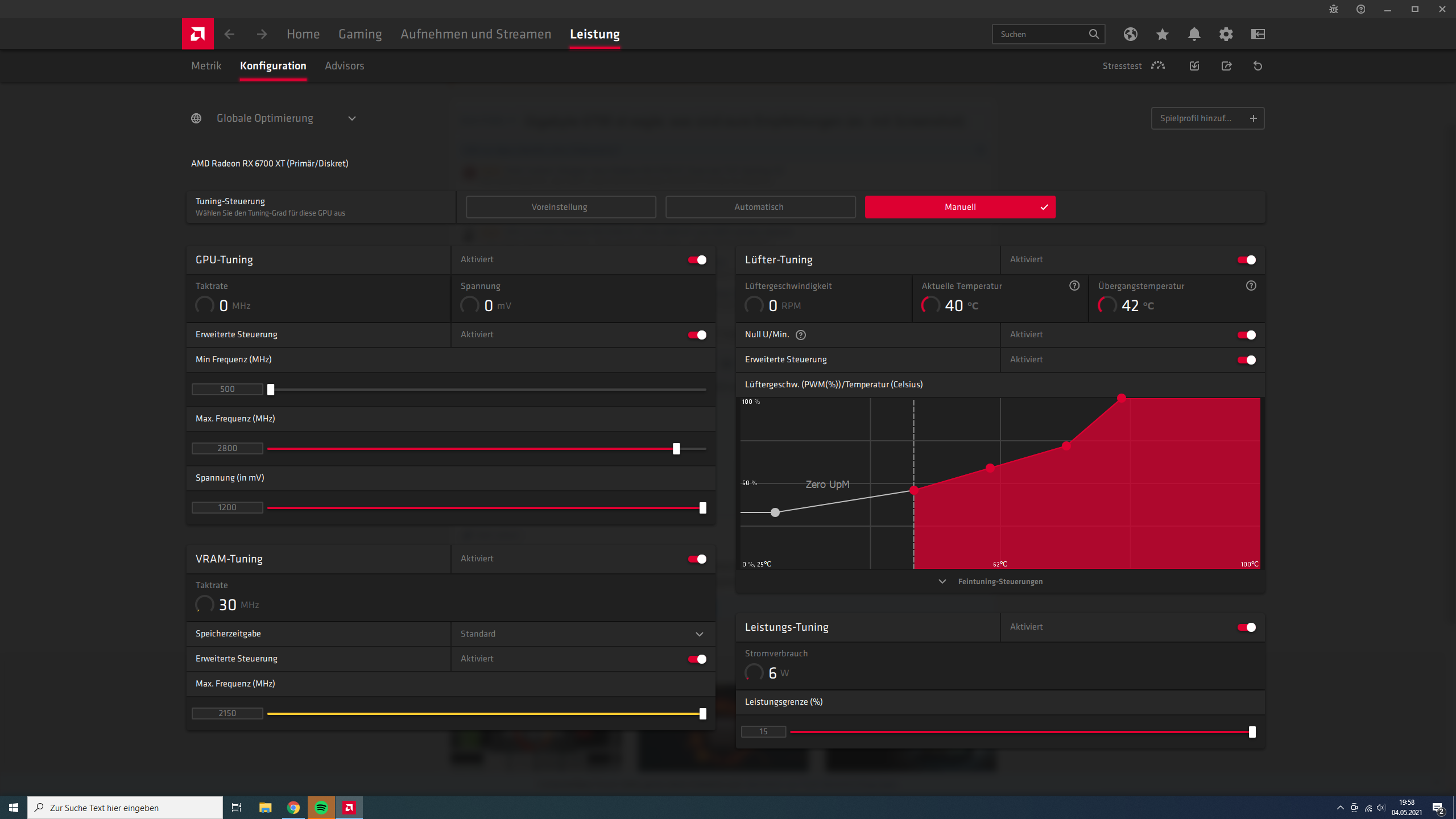

Ich habe eine 6700 xt gigabyte eagle verbaut und weiß nicht so recht was ich machen soll, weil mir immer, wenn ich in den Stresstest mache, die AMD Software abstürzt und die Einstellungen auf die voreingestellten Werte zurückstellt. Das Problem ist nun, dass ich nicht weiß was die Abstürzerei verursacht, schätze aber dass es meine Werte sind. Wenn es an den Weten liegt, sagt mir bitte was geändert werden muss und ev. sogar den Wert, den ihr verwendet. Falls es nicht an den Werten liegt bitte einfach erklären. Falls ihr mehr wissen müsst, einfach fragen

OC ist nicht pauschal übertragbar, einfach rantasten und testen was geht bis der Treiber nicht mehr abstürzt.

Ist offensichtlich, oder? Einfach mal nicht alle Regler nach Rechts schieben. Bei OC tastet man sich an Werte außerhalb der Spezifikation der GPU langsam an das dran, was sie verträgt.

Nimm die Übertaktung raus, das macht nur Probleme und bringt praktisch kaum Leistung.

Ups, vergessen zu sagen, es hat schon mal mit diesen Einstellungen gut funktioniert, nur seit heute eben nicht
Auf Voreinstellung lassen, wenn du Einsteiger bist.
Ansonsten - lese dich in die Thematik Undervolting usw. ein, es gibt auch Videos.

Danns cheinen die Einstellungen nicht so stabil zu sein wie du dachtest. Overclocking kann drei jahre am stück laufen, aber eine etwas andere Last am nächsten tag bringt es zum abstürzen.

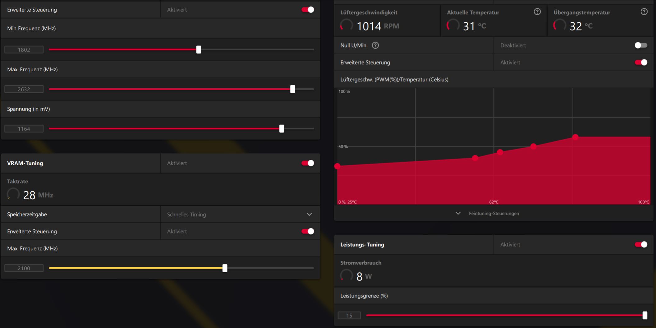

Die Eagle von Gigabyte lässt sich laut meiner Erfahrung kaum bis gar nicht übertakten / undervolten. Die Karte crasht sehr früh und oft - Leider. Nach 2 Wochen Testen anbei mein bisher bestes / stabilstes Setup für die Karte. Wie gesagt - Mit dem Board Design und dem aufgespielten BIOS lässt sich kaum etwas machen.

Das sind wirklich keine guten Werte. Ich komme mit der Referenzkarte und dem leichten Kühler auf wesentlich bessere Werte bei weniger Spannung. Ich habe aber meine Zweifel, dass deine TJunction bei so wenig Lüfterdrehzahl im Rahmen bleibt. Bei mir liegen zwischen 50% und 100% Lüfter 22°C. Das solltest du vielleicht mal mit dem MSI Afterburner gegenchecken.

Hey danke für dein Feedback. Die Tjunction passt, das Overlay habe ich immer offen. Im Idle sind die Karte + Hotspot beide bei rund 30°C. Unter Volllast (99%) Temperatur der Karte geht rauf auf max. 65°C und Hotspot knapp unter 80°C.
Leider crash die Karte immer sofort wenn ich den Takt über 2640 stelle. Darunter bleibt sie stabil.
Ich kann nur vermuten, dass es am verbauten Speicher von Micron liegt, der wohl nicht an die Qualität des Samsung ran reicht.
Undervolten muss ich noch weiter probieren. Nach oben kann ich beim Takt leider nicht mehr gehen ...
Dann kann man wohl nur noch ein paar Punkte durch Undervolting rausholen. Die Karten machen in der Regel 1,125 Volt gut mit. Meine läuft sogar mit 1,1 Volt. Dann bleibt mehr übrig bis zur Grenze der Leistungsaufnahme.
Dass der GDDR nicht mal 2150 Mhz schafft, ist auch ungewöhnlich.
