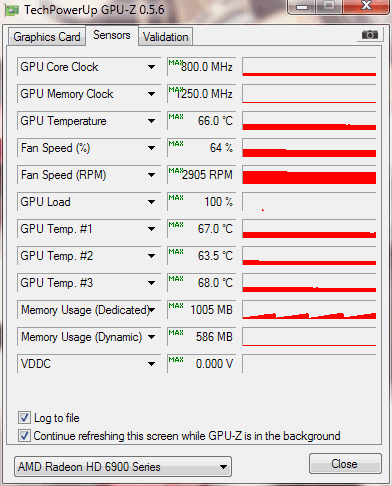

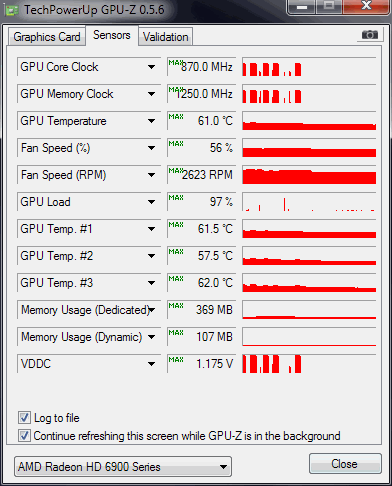

Nun ist sie eigentlich normal gelaufen ABER in einem oder anderem Spiel kam oft ein Freeze -> Blackscreen -> Desktop (Treiber wurde wiederhergestellt). Dies hab ich als erstes in The Witcher 2 gemerkt, aber ich habs durch einen anderen Treiber behoben. Doch nun habe ich Skyrim installiert und wollte es spielen, aber es stürzt bei mir oft ohne iwelchen Hinweis auf wieso, oder IMMER wenn ich in der Kartenansicht bin, ab (die variante mit dem desktop und treiber wird wiederhergestellt, ODER es passiert auch oft, dass einfach ein black oder anders farbiger screen kommt und man garnix mehr machen kann außer auf reset zu drücken (strg+alt+entf, alt+f4, strg+shift+esc helfen net)). Ich hab schon SOOOOO vieles ausprobiert, prime95 mit furmark laufen gelassen, furmark einzeln, der score war eigentlich gut, gpu-z auch (siehe Anhang - screen), alle möglichen treiber probiert (11.11, 10.12, und noch 1 oder 2), immer den Treiber komplett deinstalliert und neuinstalliert und es gibt keinen alternativen bios für meine Grafikkarte.

Zuerst im Catalyst versuchen, wenn das nicht reicht, kannst Du auch den Afterburner nutzen!
Im übrigen, Du kennst Dich nicht aus, hast aber die Voltage auf 1,175 angehoben? Warum?
Ach, sehe gerade ist die lästige 1 GB Version, da könnte das ja auch Standard sein!?!
scheint der standart zu sein (volt). Ich hab nun die 870 auf 800 runtergesetzt und 1250 gelassen da es normal scheint, mehr kann ich bei CCC auch net ändern...

Anhang, gpu-z von den 2std skyrim Spieldauer, was ich komisch finde beide(1. u. 2. gpu-z screen) wurden im leerlauf, also desktop aufgenommen, doch die Rechenkurzen sind ganz unterschiedlich...? (MAX damit man die max werte sieht)
