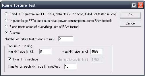

Ich benutze immer den Custom-Test mit diesen Settings: *klick*
Dabei wird alles auf Stabilität geprüft.
