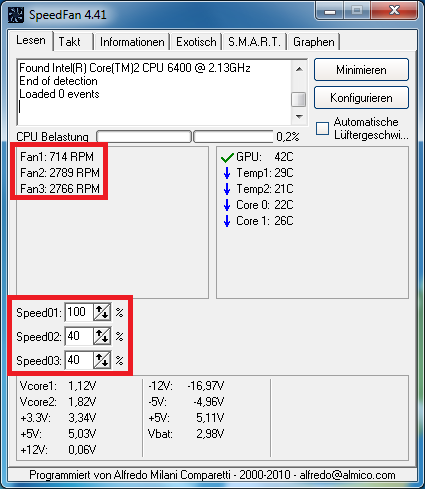

Also, auch Speedfan schafft es nicht die Lüfter zu regulieren.
Warum auch immer, aber egal was ich versuche bleibt ohne Wirkung.

Habe auch dieses board , und die einzige möglichkeit den sys_fan zu regeln war mit dem tool Speedfan , versuch das mal.
Bei meinem anderen 965p board (asus p5b-e) gibts es 3 case fan anschlüsse und alle sind im bios über QST regelbar , ist also wohl doch gigabyte spezifisch dieses problem.
Ansonsten ist das gigabyte board aber besser :)
Ich zitier mich mal von 2 Posts weiter oben selber: :D
Bediene ich speedfan vielleicht falsch?
Mehr als die % Werte herunter setzen und abwarten was passiert kann ich doch nicht?
