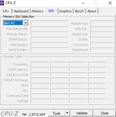

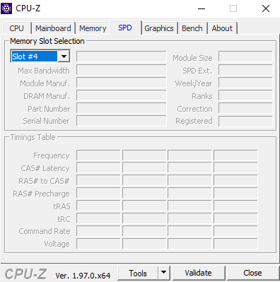

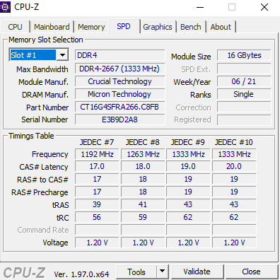

Habe auch die Runtimes installiert, leider stürzt das Game weiterhin ab.
Hier die Screenshots von CPU-Z.
Danke.

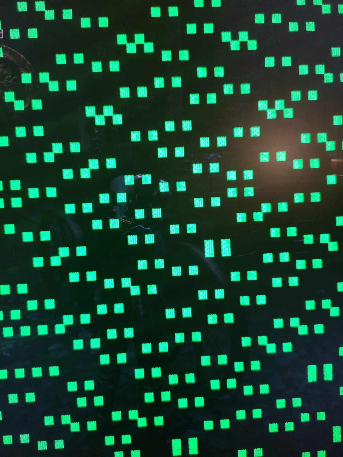

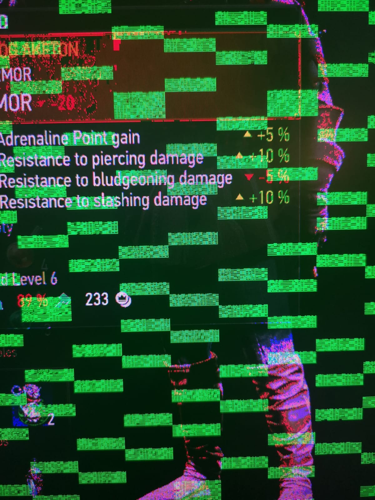

Des Weiteren habe ich auch Windows nochmal frisch installiert, seit dem ist das Problem besser, es gibt weniger oft Bluescreens. Doch manche Games stürzen jetzt ab und ich habe grüne Artefakte/Quadrate auf dem Bildschirm dabei. (s.Anhang) Der Bildschirm wird kurz schwarz und dann ist das Spiel geschlossen, anschließend kann ich es wieder starten.
