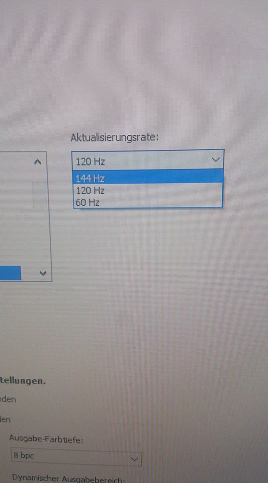

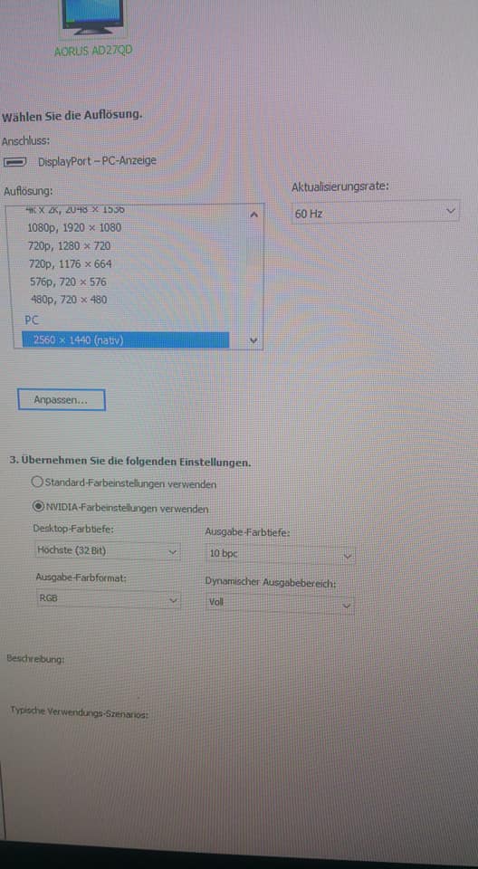

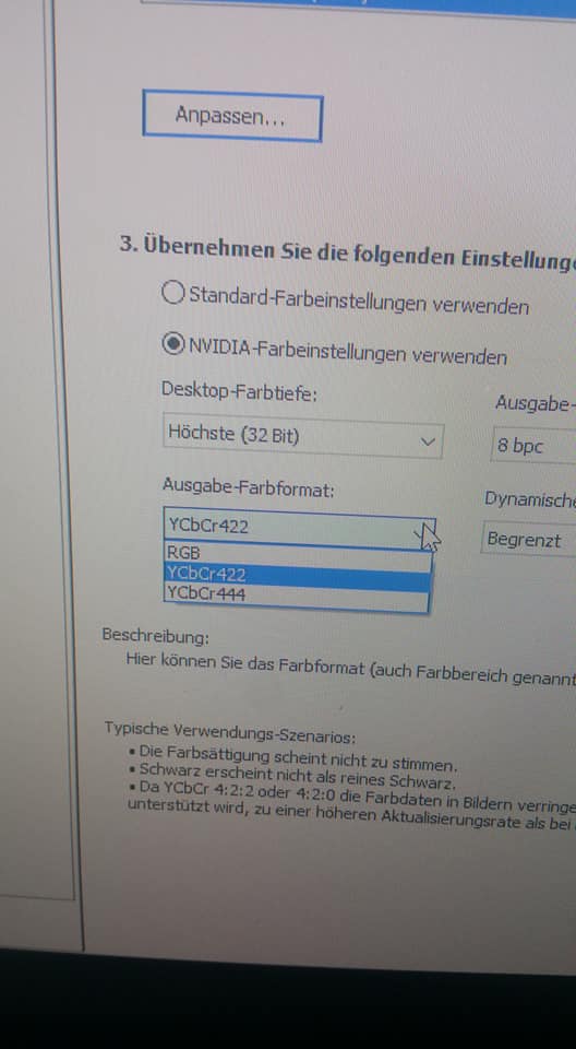

Hallo erstmal.
Die Einstellung änderen sich von allein immer, warum auch immer.
Habe sie Genrell auf 120Hz/ 10 bpc RGB stehn.
Er ändert sie Selbständig auf YCbCr422 8bpc.
Die 144Hz zeigt er mir auch nicht mehr an bei 8Bit bzw ist ja Möglich. 10 Bit geht ja nur bis 120Hz

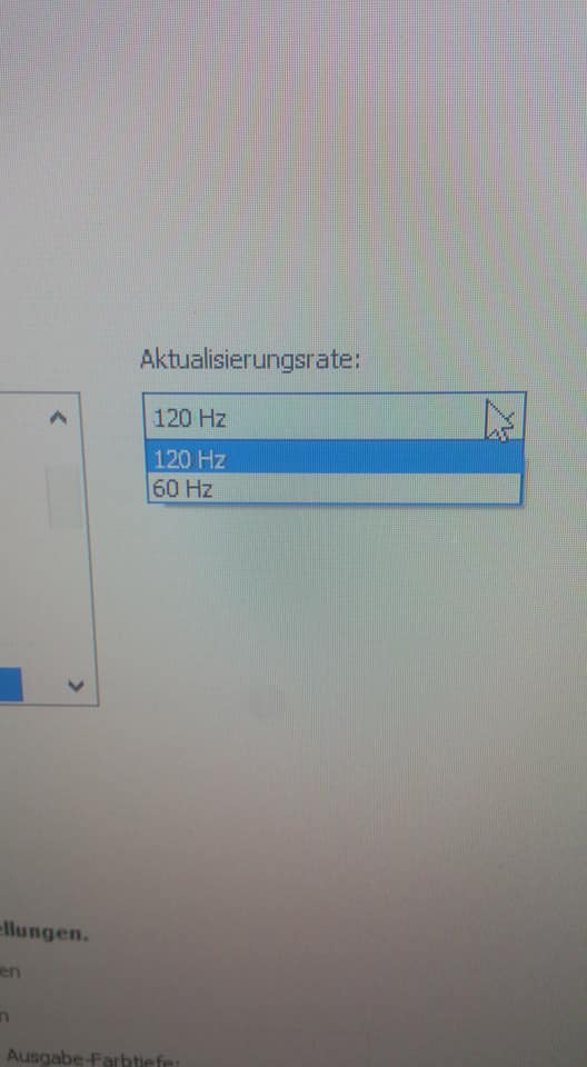

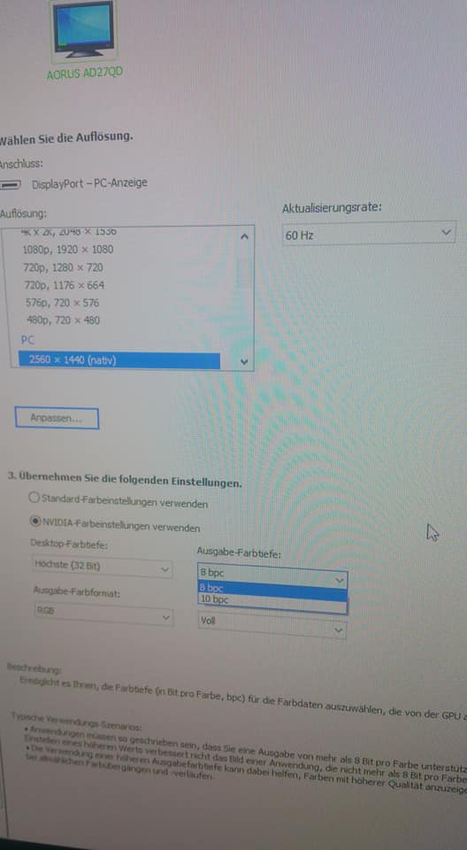

Ich kann zwar in 60Hz alles einstellen aber nicht in 120Hz was sonst immer so Eingestellt ist.
Wie gesagt wenn ich das Displayport-Kabel abstecke und wieder einstecke kann ich es Einstellen aber kann ja nicht sein.

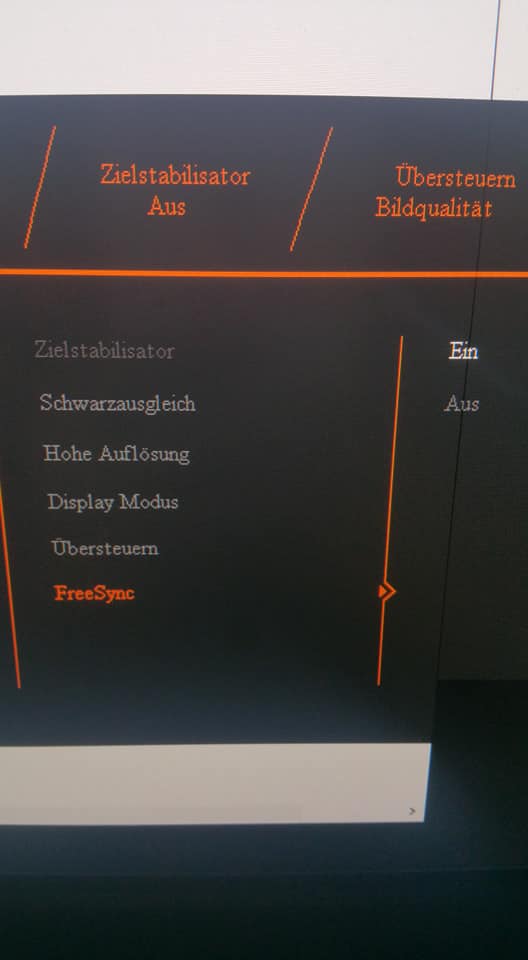

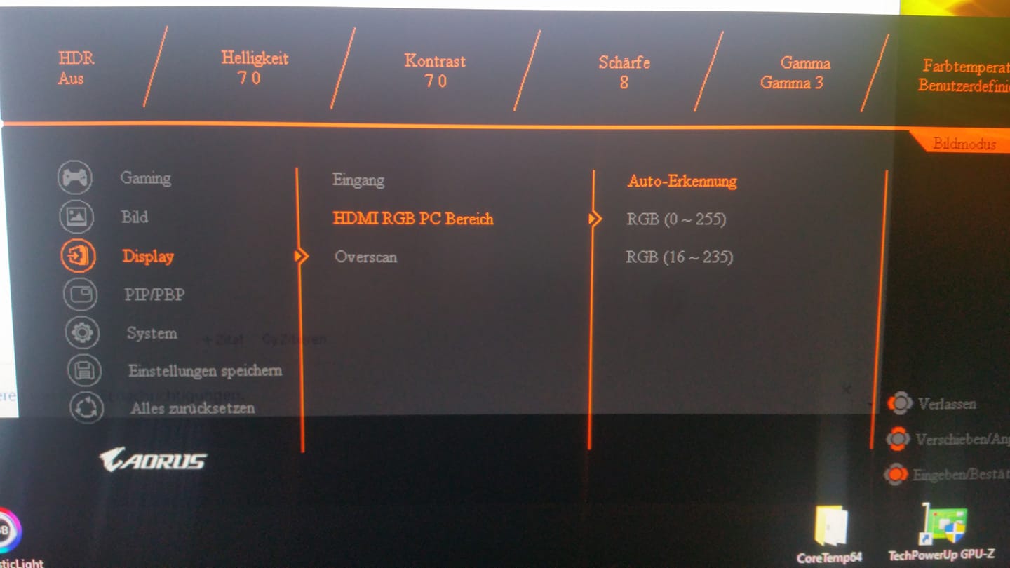

Ist im Monitor selbst was gegenteiliges eingestellt?
Nein wenn ich das Displayportkabel abstecke kann ich die Einstellung wieder vornehmen bis zu einem Gewissen Zeitpunkt der Pc das wieder ändert warum auch immer.
Neustes Firmwar habe ich auch letztes Woche über USB-Stecker gemacht was ja bei dem Monitor Problemlos von Statten ging. Wie gesagt neuste Firmware ist drauf.
Habe nur von Displayport 1.2 + HDR auf 1.2 gestellt aber ich glaube auch bei 1.2 + HDR ändert er die Einstellung.

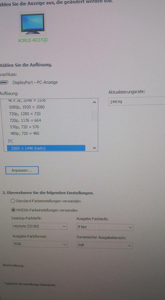

Aber auch schon anderen Displayportplatz 1 oder 3 gewechselt.
Habe hier auf Automatische Erkennung sollte ich das vieleicht auf RGB setzten habe das leider überhautpt keine Ahnung. Ah steh HDMI hat ja nix mit Displayport zu tun mh.

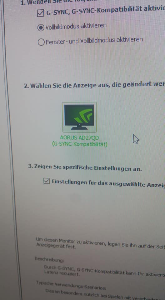

Also ich habe jetzt mal Freesync Aktivert da zeigt er mir dann G-Sync kompatibel an in der Systemsteuerung. Wo ich es nicht Aktiviert hatte hat er es mir nicht Angezeigt. Vieleicht muss ich es Aktiviert lassen werde ich mal probieren.
