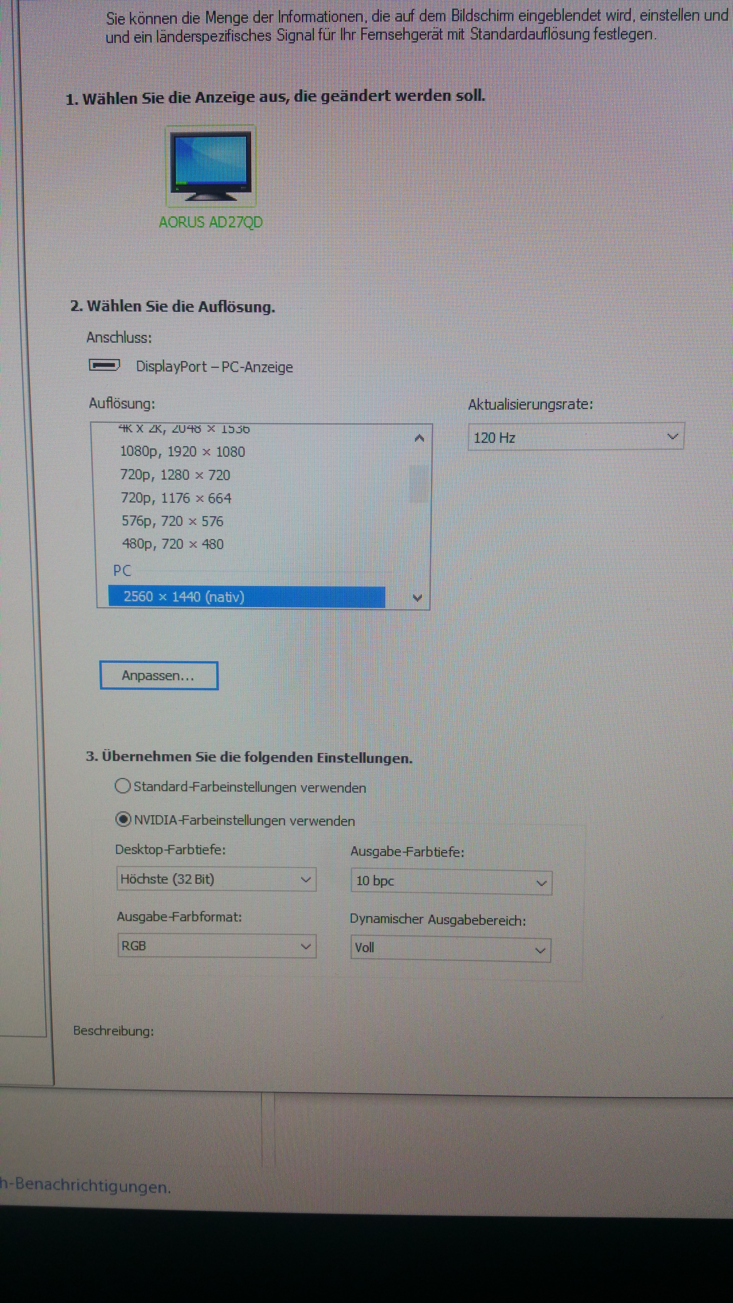

Wie beschrieben habe ich Probleme mit der Verbindung über Displayport bzw das Kabel, ist halt ein Schwarzes Normales Displayport kabel.
Woher die Problem kommen weiss ich nicht oder wodurch, manches mal kann ich kein RGB und 10 Bit mit 120Hz in der Nvidia Systemsteuerung mehr auswählen.
Zudem kann ich auch keine 144Hz mehr wählen er zeigt mir dann nur noch 120Hz und 60Hz an. Ich muss dann das Displayport abziehn Praktisch wie ein Reset und dann kann ich wieder z.b. 10Bit mit 120Hz oder 144Hz mit 8 Bit betreiben.

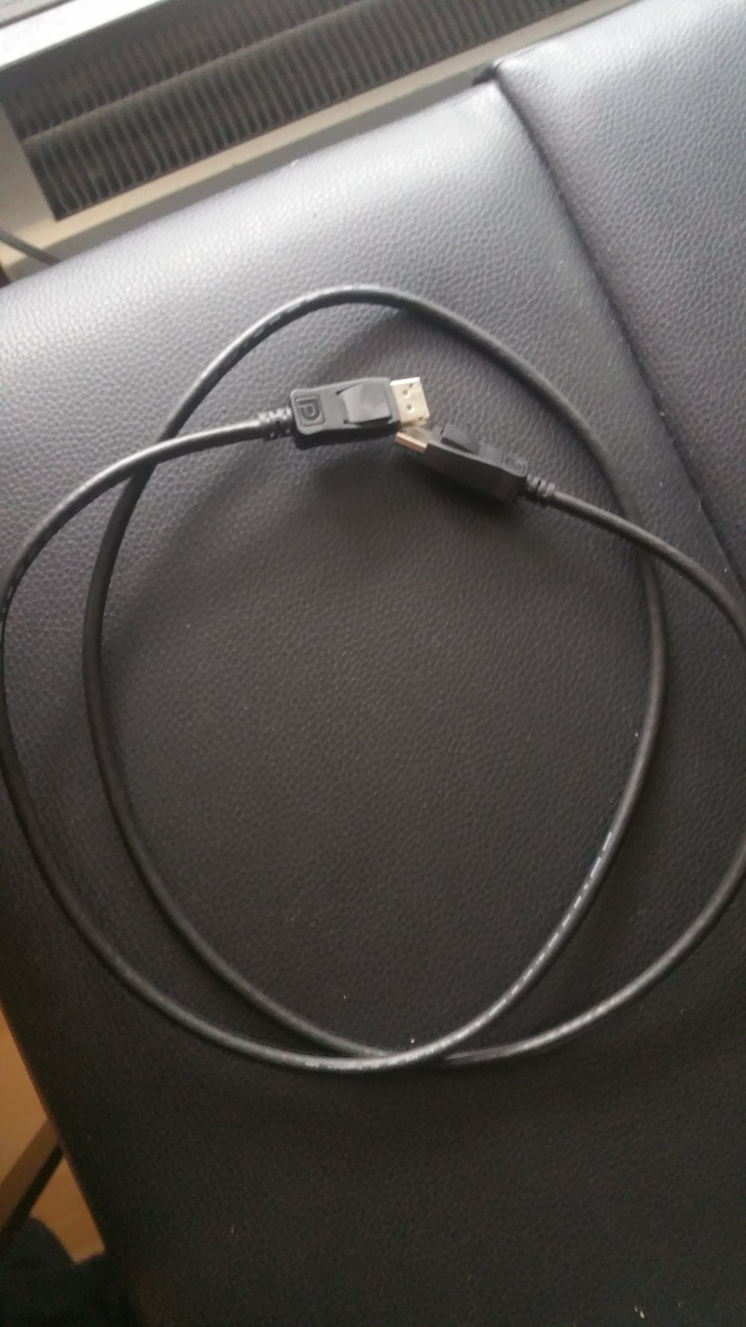

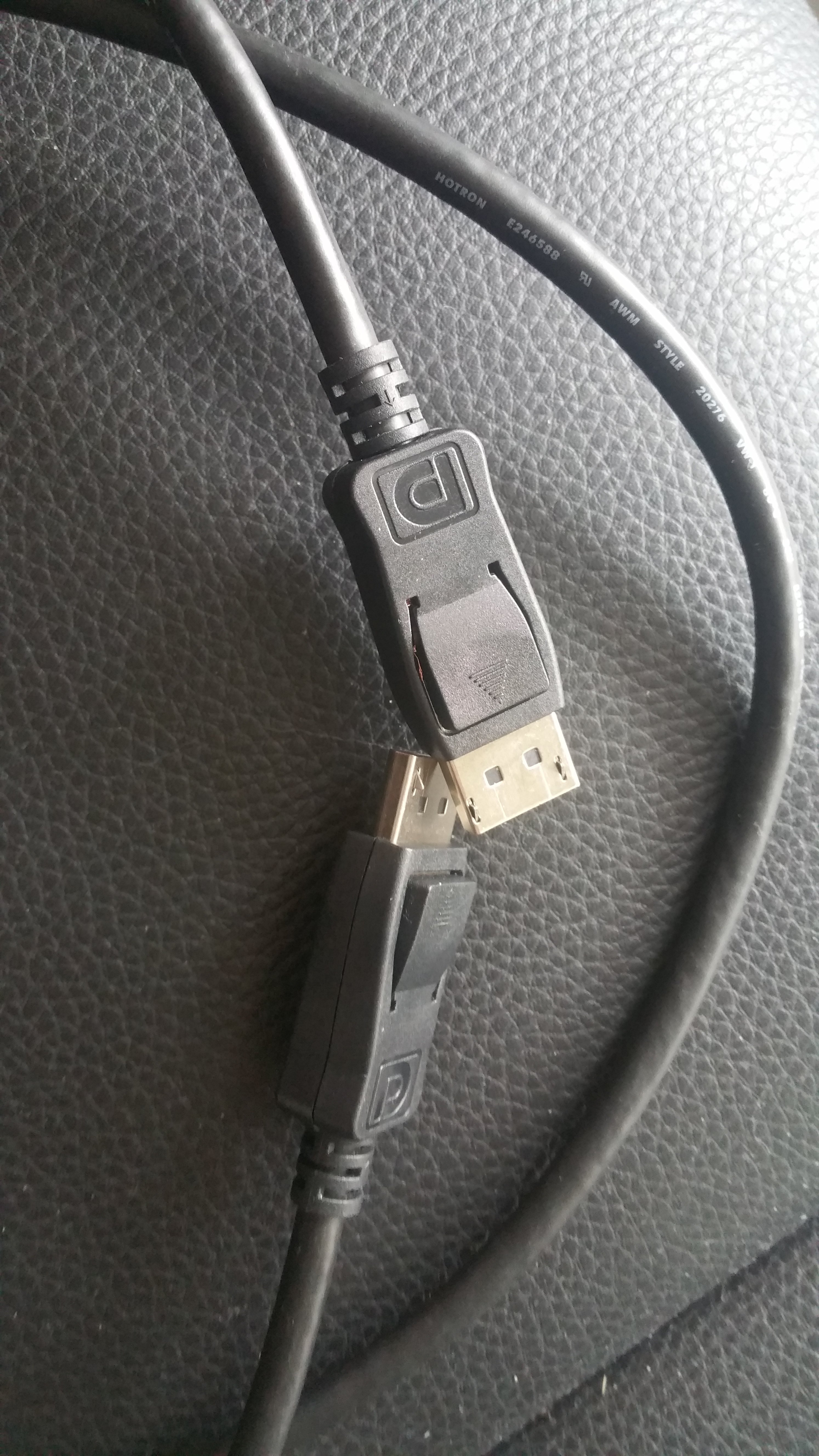

Welches Kabel verwendest du denn? Ein eigenes oder das beigelegte? Mit dem beigelegten hatte ich bisher keine Probleme (1 AD27QD und 1 FI27Q).
habe jetzt auch den neusten Treiber drauf, hatte auch schon davor mit ca 4 oder 5 Treiber Probleme warte ich schau mal welches Kabel das ist.
Wie gesagt es läuft immer ne Zeit lang und dann ist das Problem wieder da oder liegt es am Monitor keine Ahnung hatte sowas noch nie ehrlich gesagt.
Wie gesagt das Beigelegte hatte ich auch schon probiert keine Änderung.

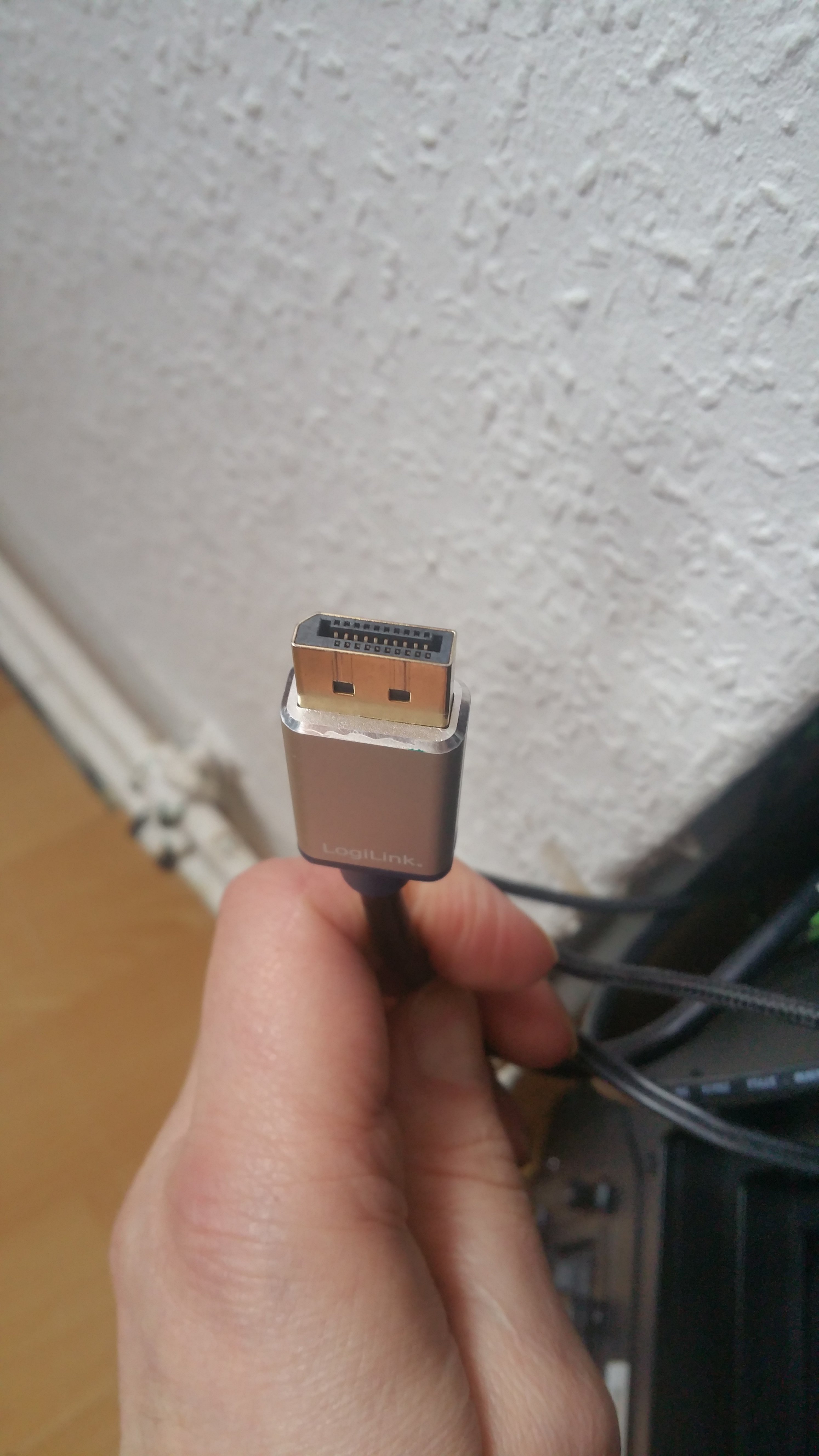

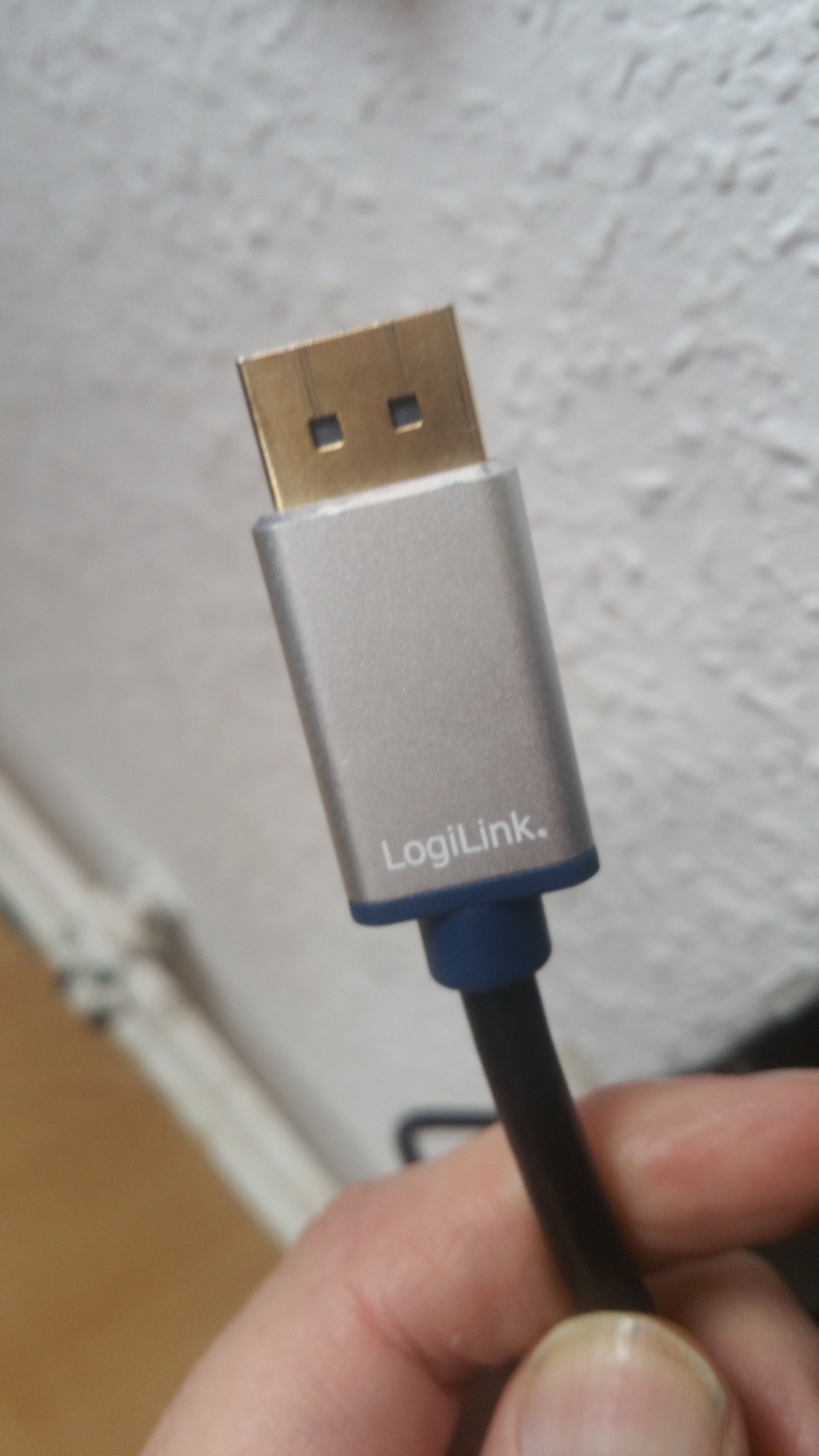

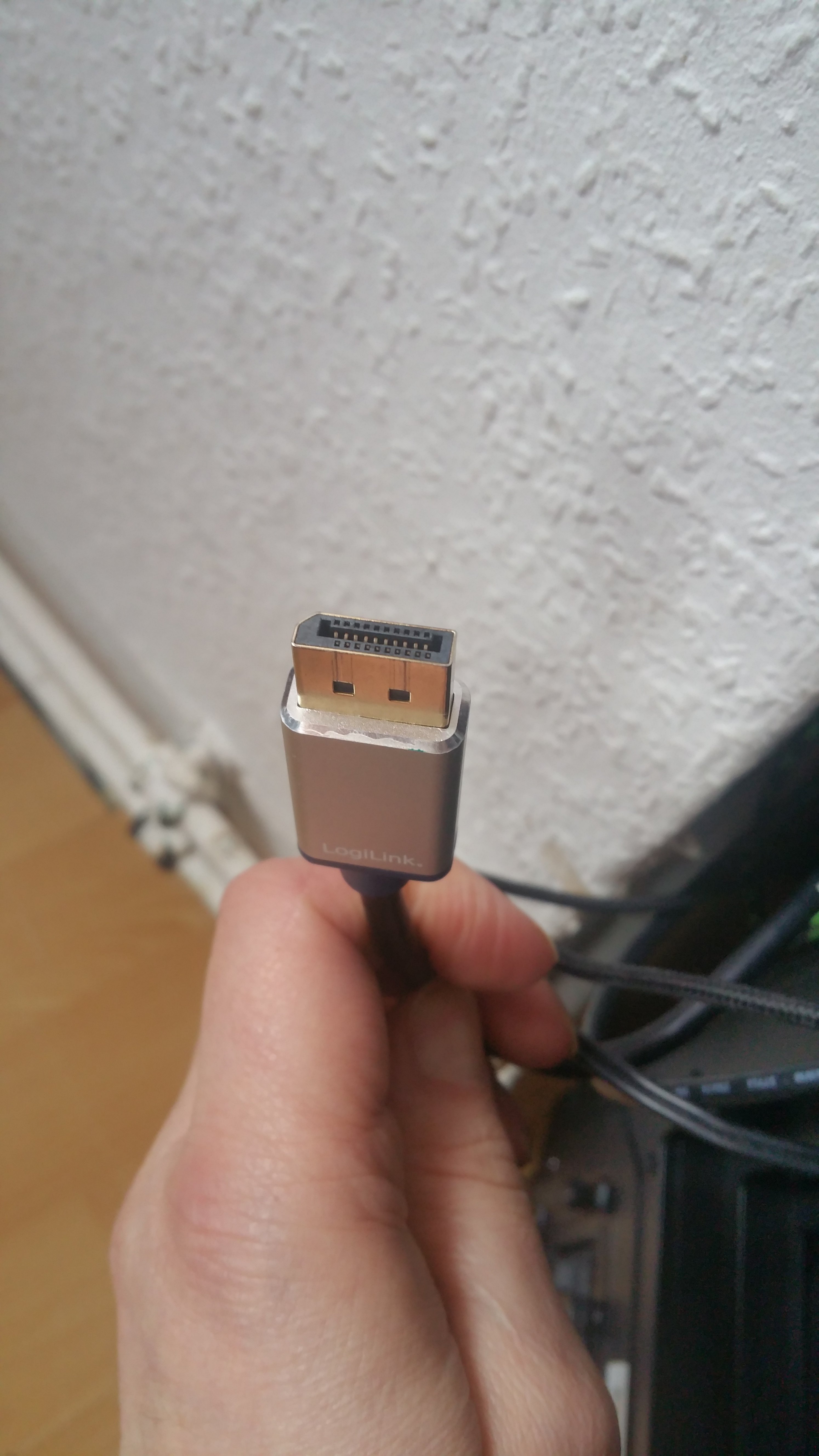

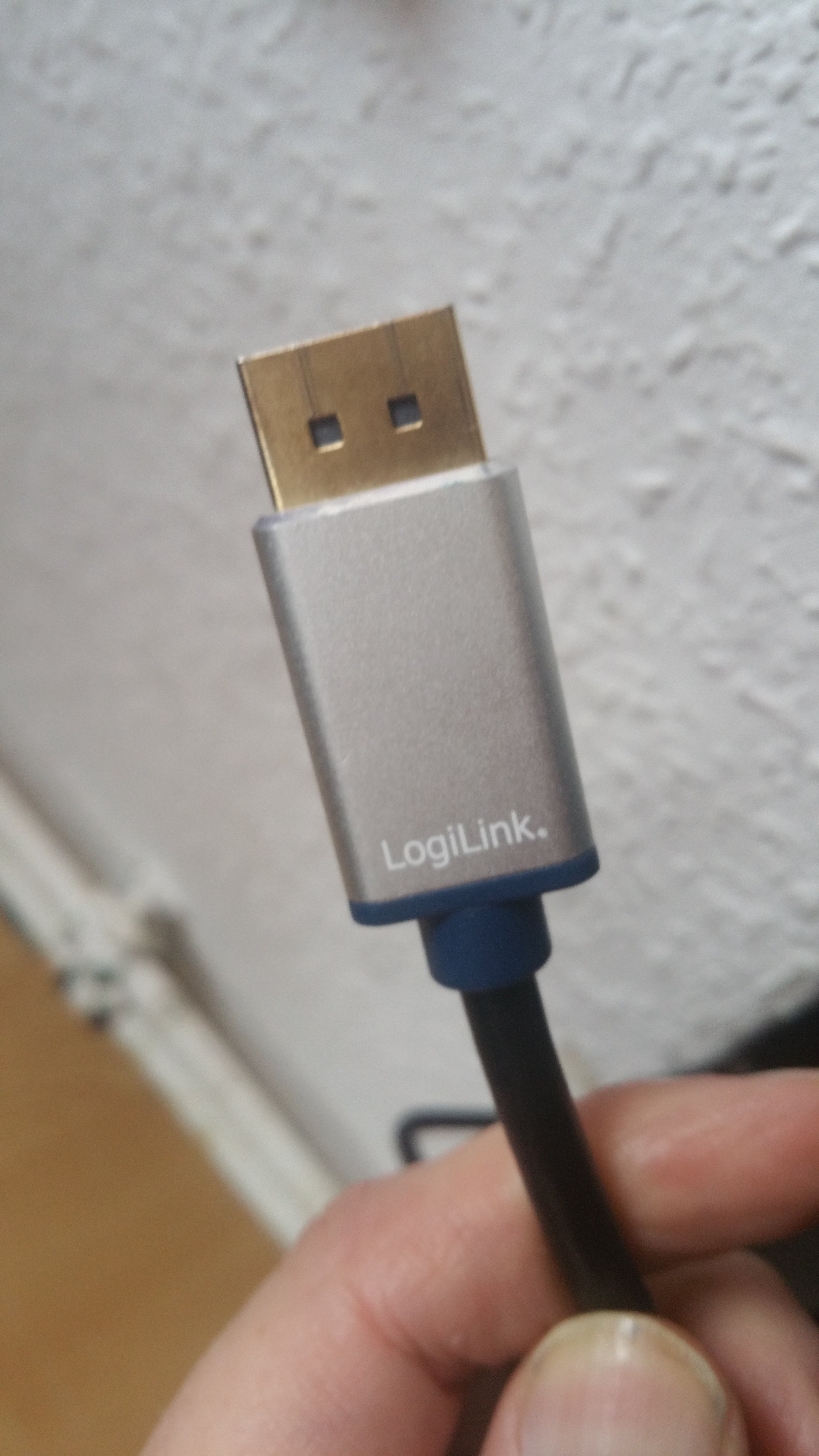

LogiLink
Da man die Qualität des Kabels nicht von außen sehen kann würde ich dir empfehlen, einfach mal das beigelegte Kabel zu verwenden. Es gibt einen Grund warum Hersteller Kabel beilegen. Diese sind entsprechend vom Hersteller getestet, weil einfach salopp gesagt eine Menge Müll auf dem Markt ist. Wo DisplayPort 1.4 oder 2.0 draufsteht ist nicht zwingend auch das gleiche drin. Kabeltausch wird auch beim Herstellersupport die erste Anweisung sein ;)
Sowohl beim AD27QD als auch beim FI27Q waren die mit im Karton.

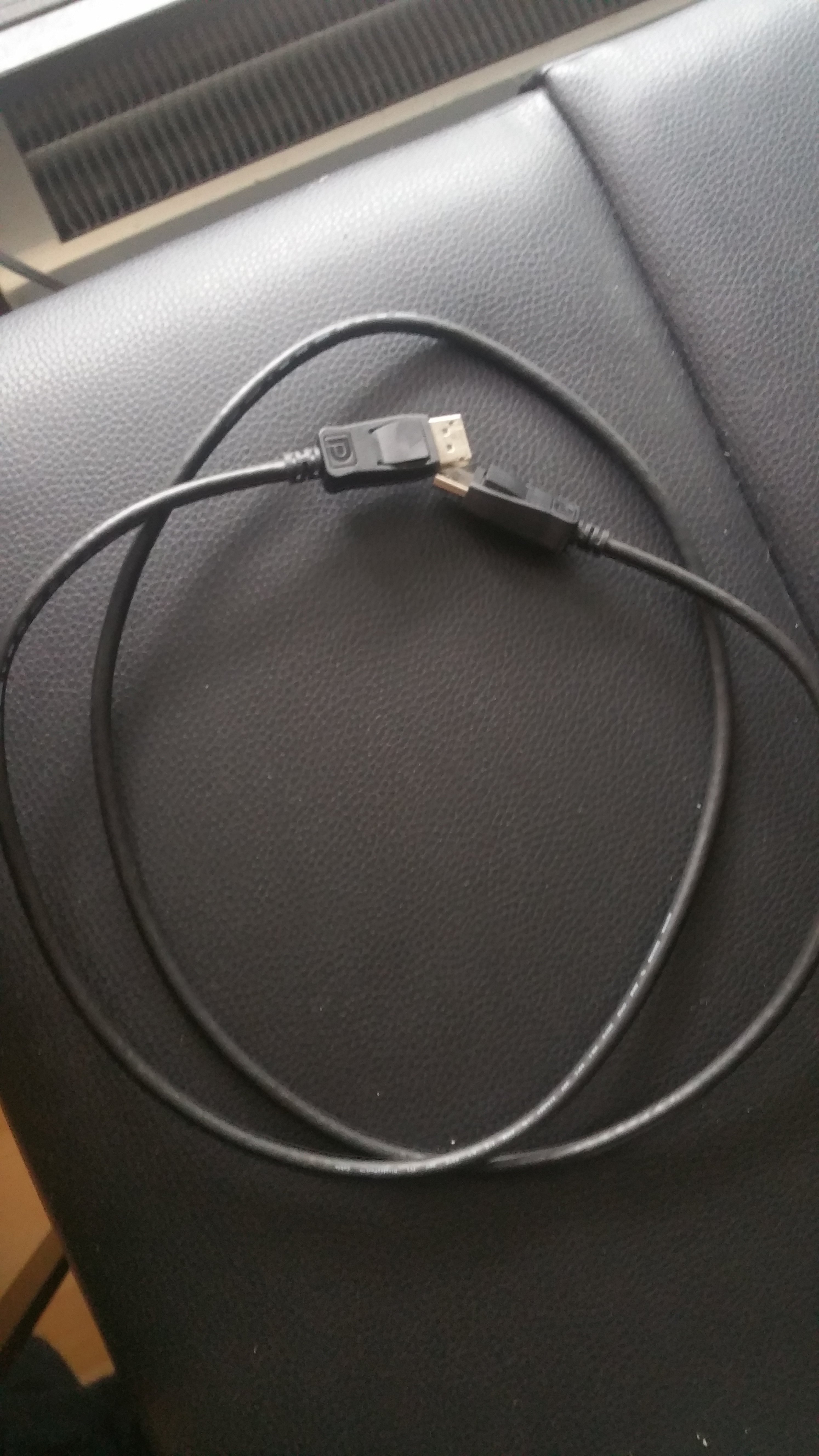

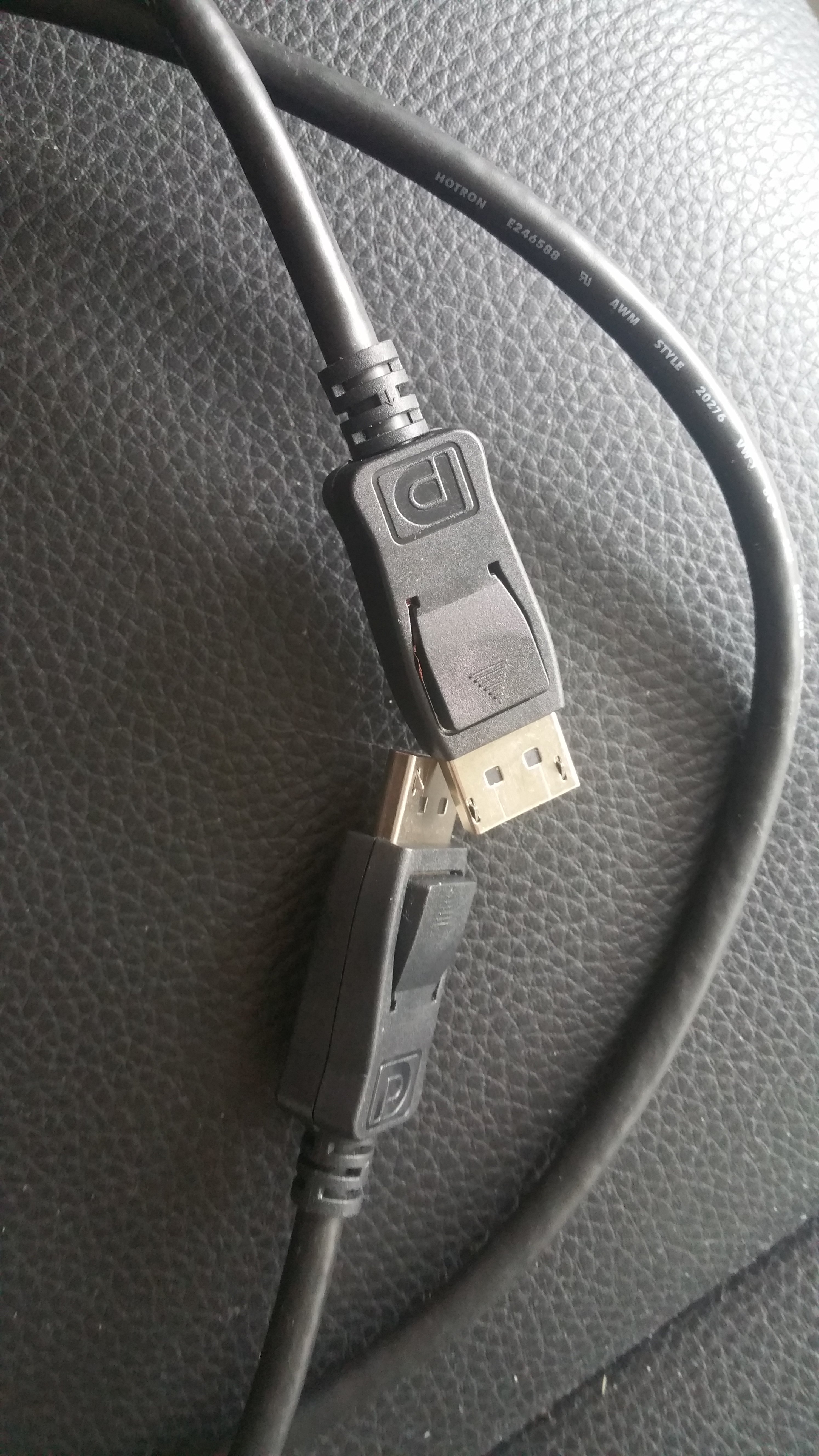

Habe das im Karton schon probiert das Schwarze bzw Beigelegte hat sich nix Geändert. Wie gesagt hab jetzt das Schwarze was im Karton war nochmal eingesteckt aber Glaube nicht das sich das was ändern wird.
Mal schauen

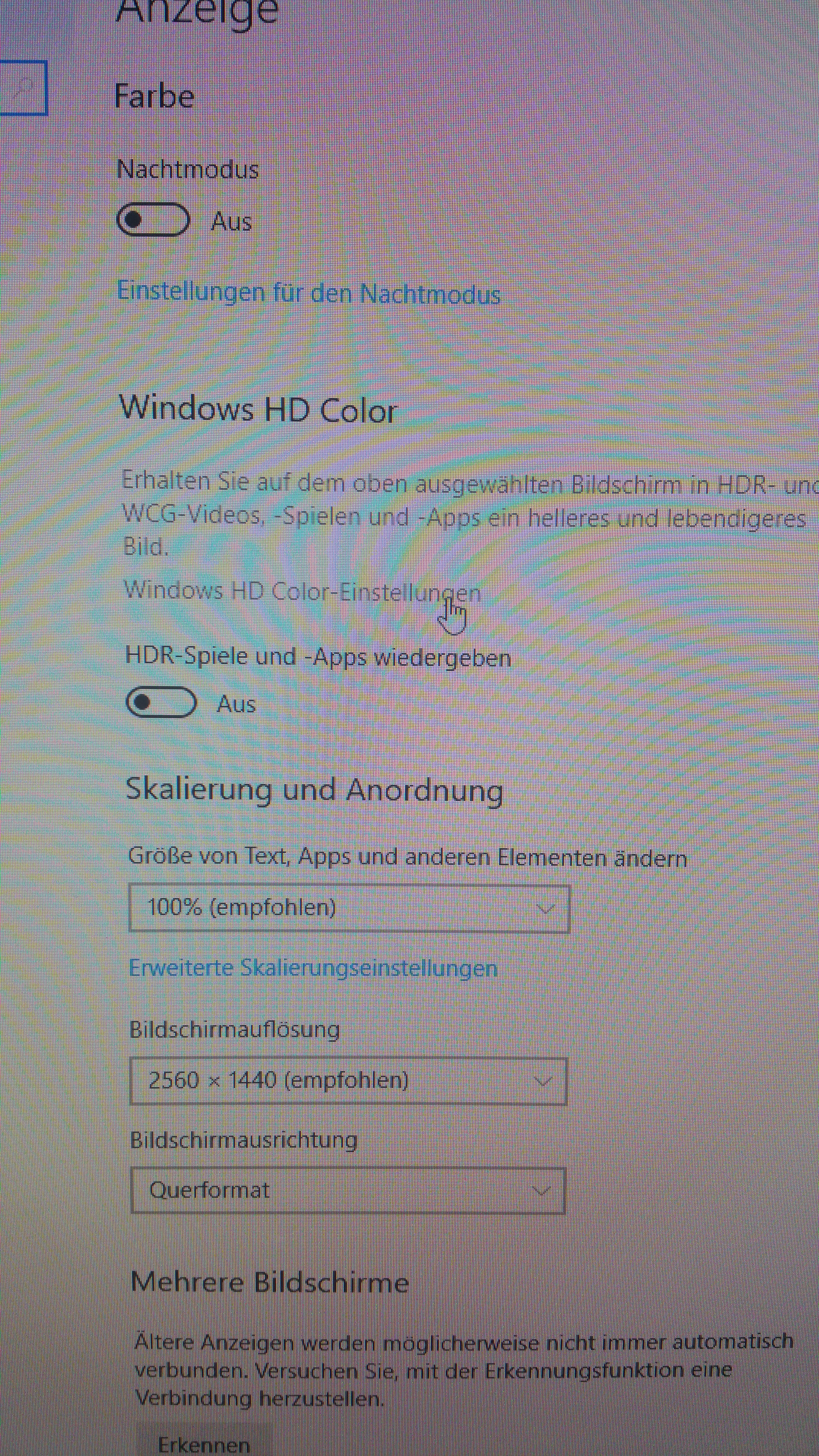

Wieso ich kann auch 10 Bit/120Hz ohne HDR

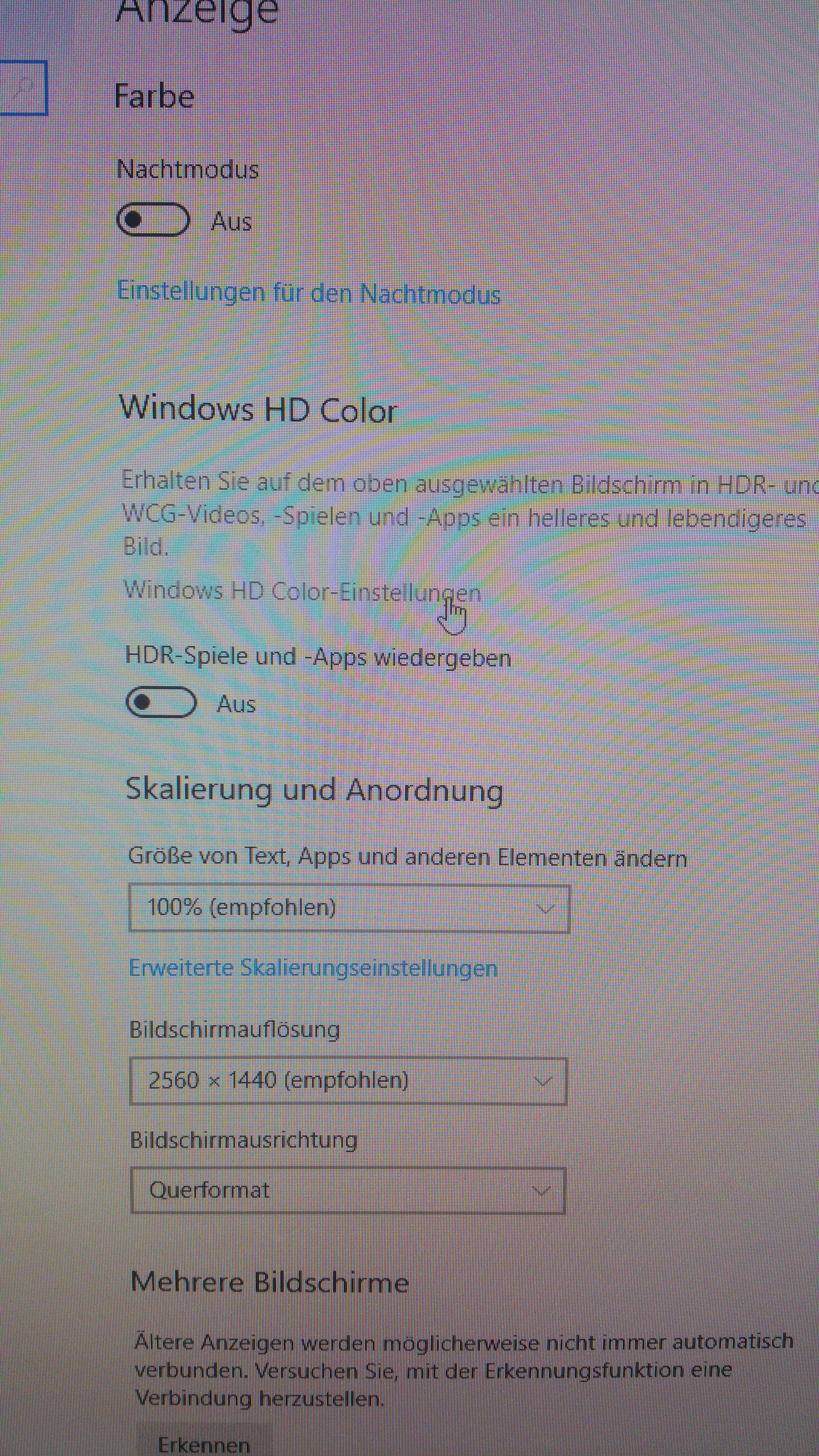

Wenn ich HDR aktivere sieht das Bild Grausam aus, auch sehr Dunkel. Ich meine ich habe hier nen Samsung KS9090 mit HDR und das sind Welten.
Es geht ja auch nicht um das HDR es geht ja um die Verbinungsproblem mit dem Displaportkabel ob ich 1.2 oder ich habe 1.2 + HDR das meine ich von HDR jetzt mal Abgesehn.
Ich hatte auch die meiste Zeit Displayport 1.2 + HDR aktiviert aber HDR im Spiel nicht genutzt bzw im Spiel deaktiviert und Anzeige HDR-Spiele und Apps wiedergeben deaktiert.
Wie gesagt HDR kann ich eh nur nutzen wenn 1.2+ HDR Aktiviert ist aber mir geht es ja nicht um das HDR

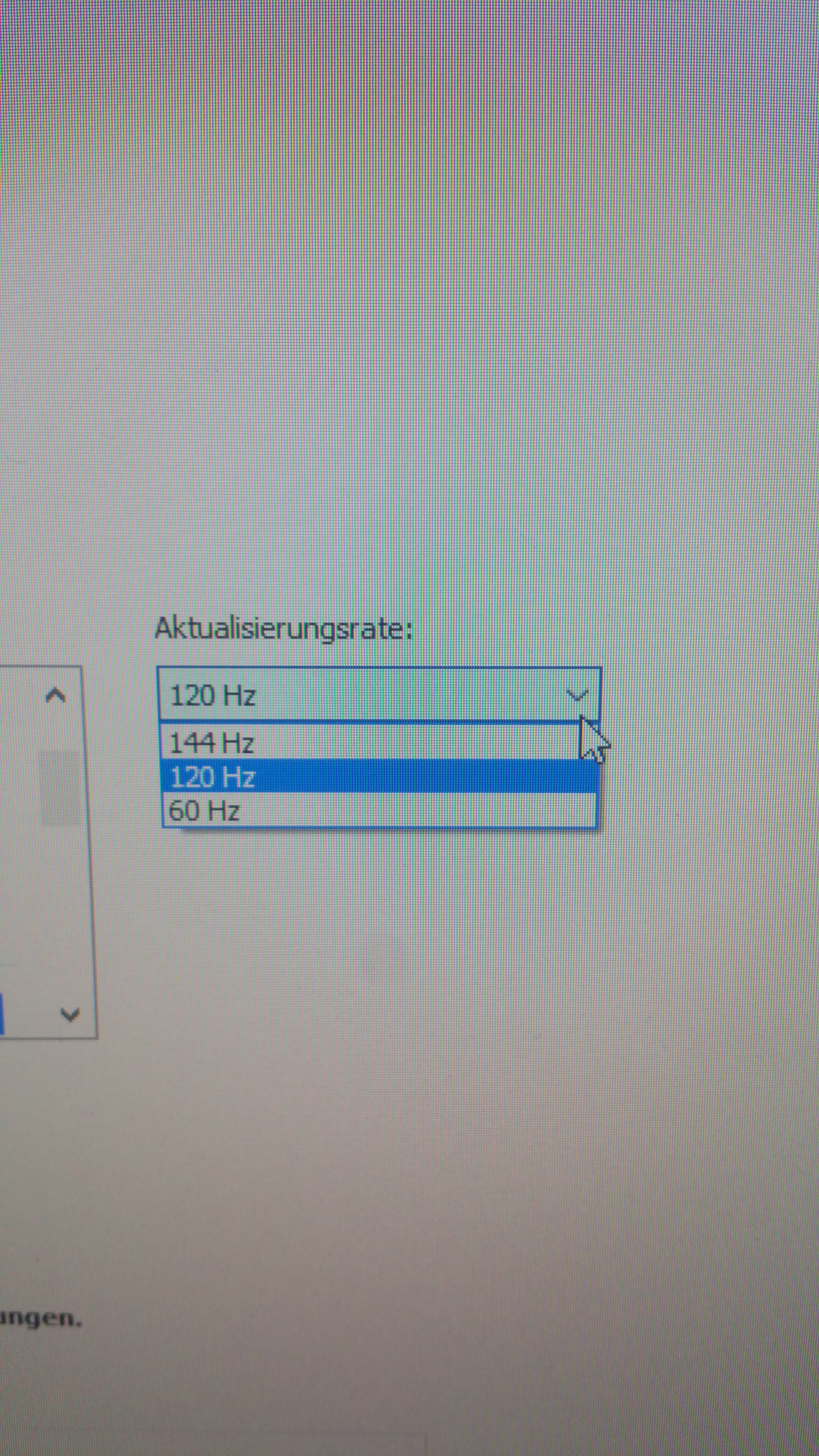

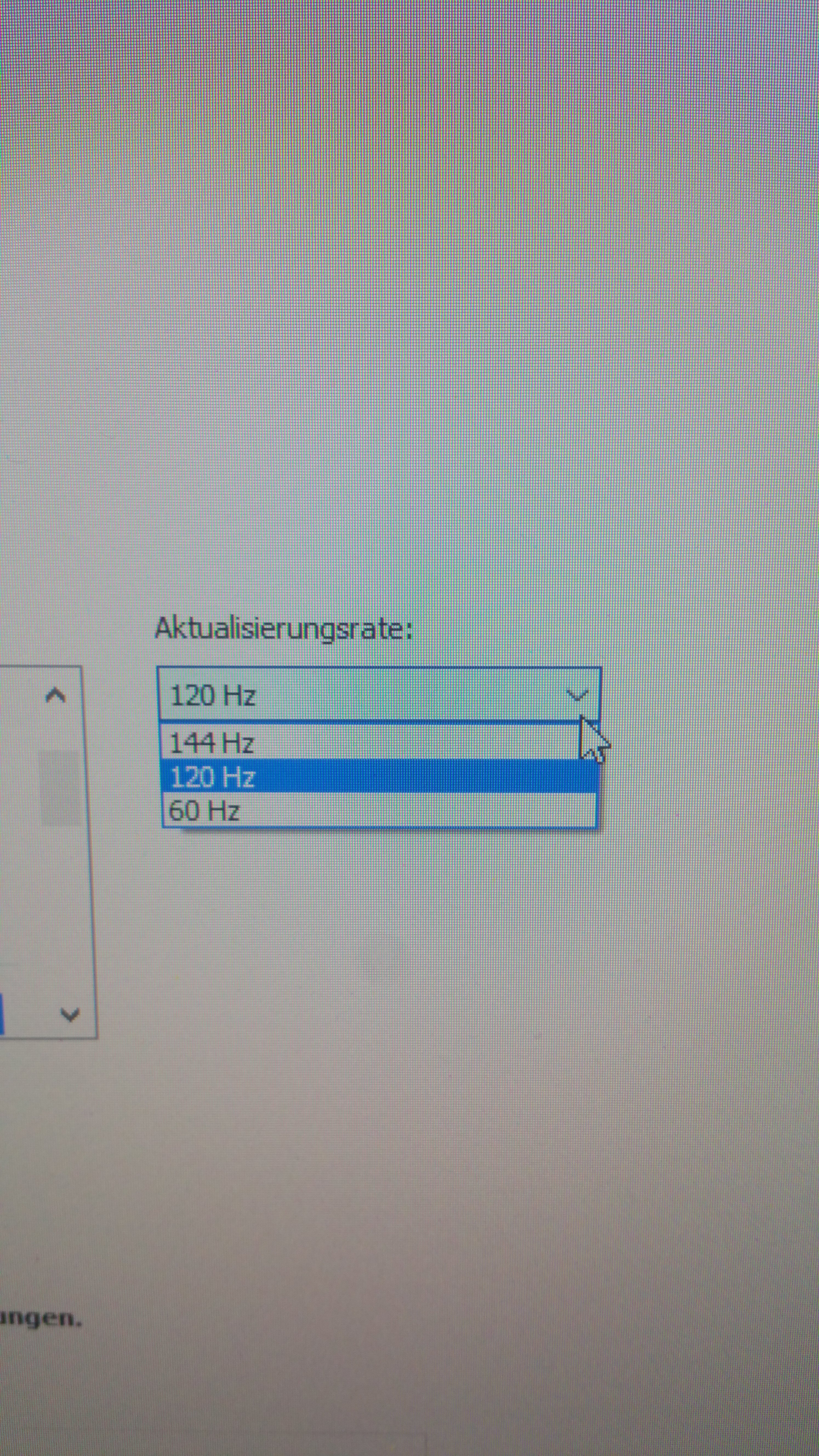

Wie gesagt diese Einstellung wie auf dem Bild habe ich immer, aber es kommt vor das ich diese Einstellung nicht mehr wählen kann und die Einstellung 144Hz auch Verschwindet.
Wie gesat 60Hz, 120Hz, 144Hz so sollte es immer sein, aber manchesmal wenn das Problem Auftritt verschwindet die 144Hz und das RGB unter Nvidia-Farbeinstellungen.

Wie gesagt habe jetzt das Schwarze Displayportkabel drann die Farben sind etwas Kräftiger aber ich finde das LogiLink war in den Konturren Schärfer habe ich das Gefühl.
Kann mich auch täuschen.
