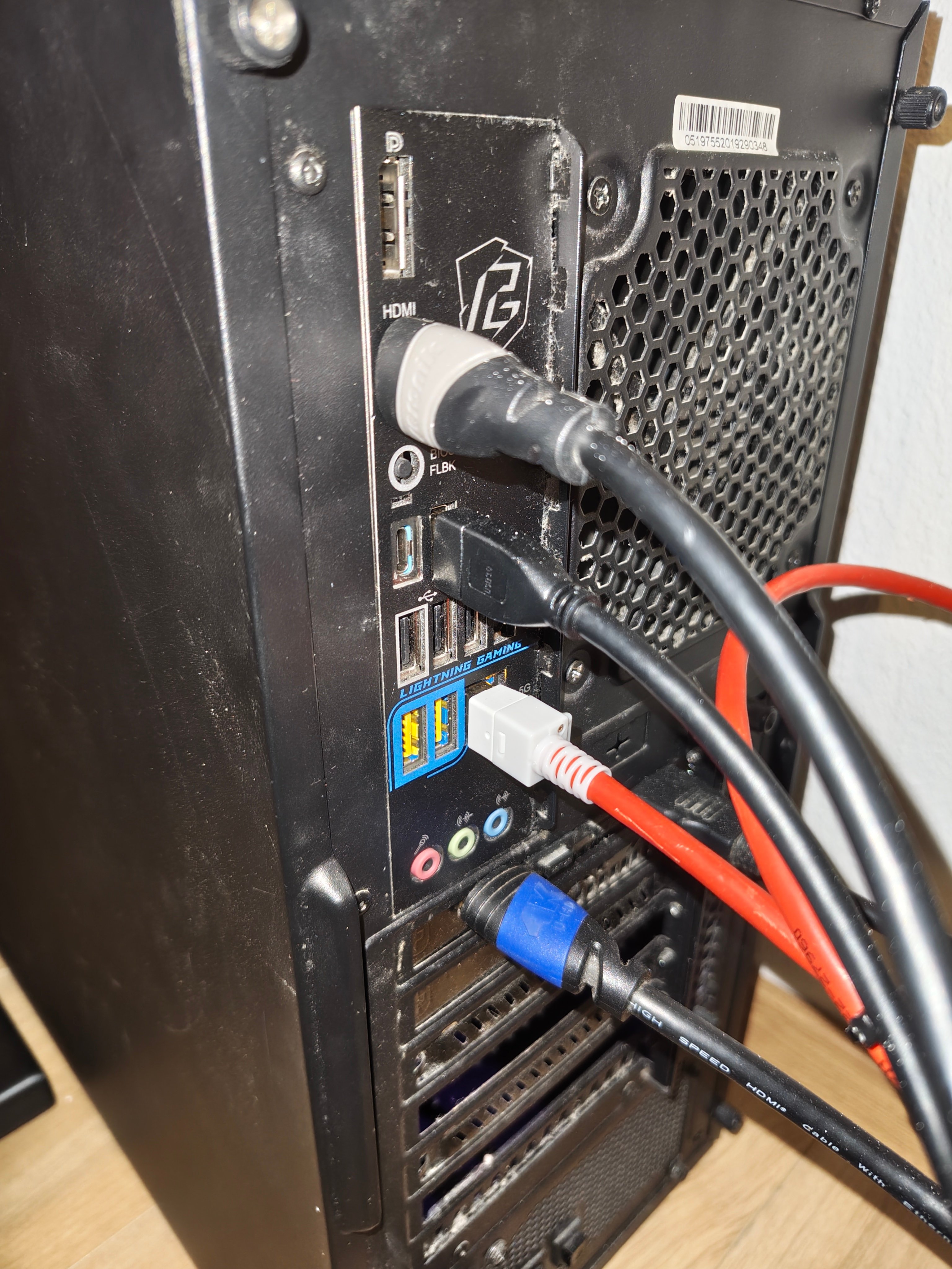

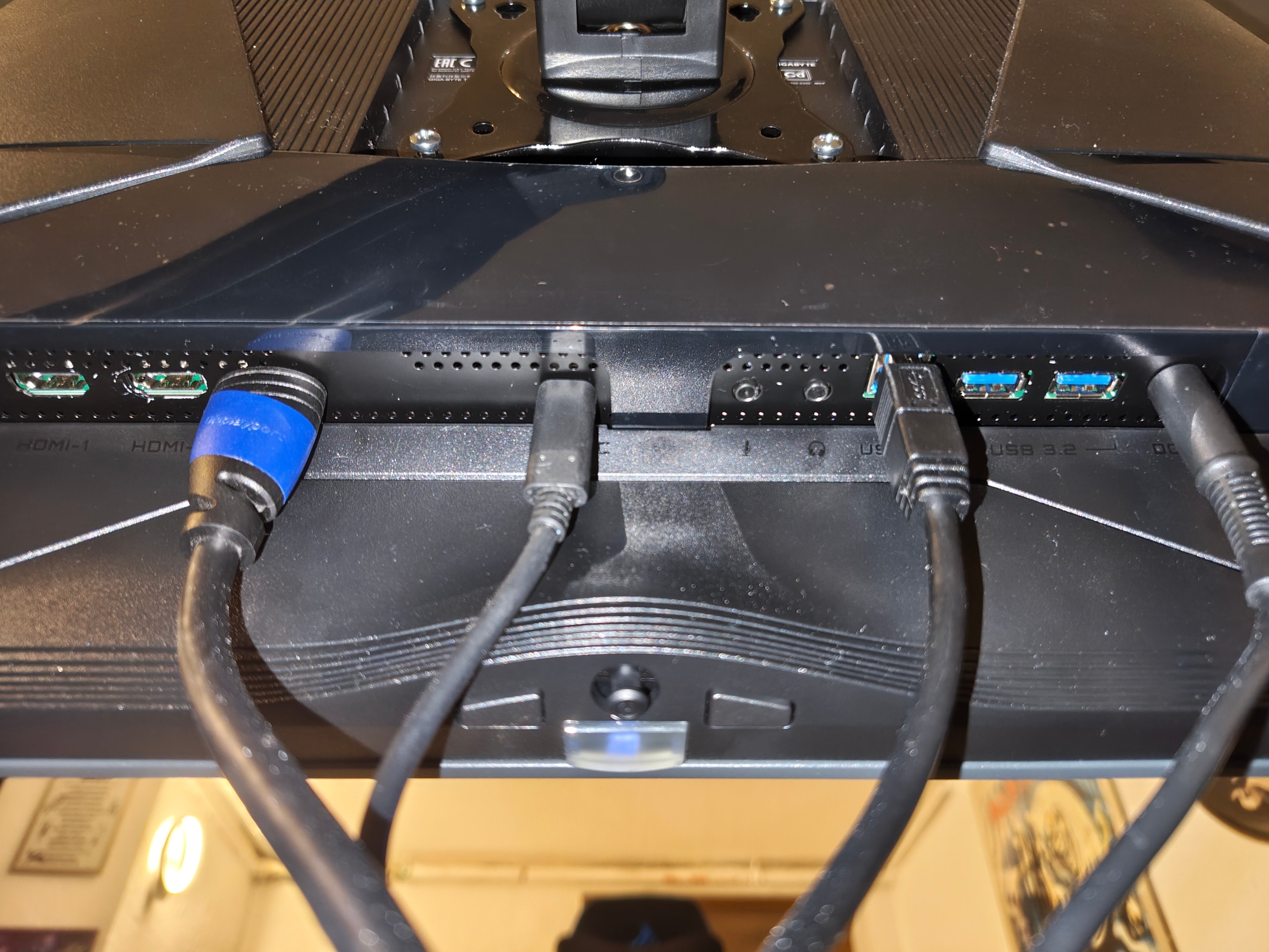

Hier
Hmm ausser dass das alles leicht schräg ausschaut.. und irgendwie macht es für mich den Eindruck dass es am Monitor nicht ganz eingesteckt ist.
ja, zu dem schluss komme ich auch, je mehr ich hier rumprobiere...habe mal den support angeschrieben...hoffe das zieht sich nicht zu ewig
Welchen Support? Gigabyte?
Da würde ich mich direkt an den Verkäufer wenden und die Gewährleistung in Anspruch nehmen.
