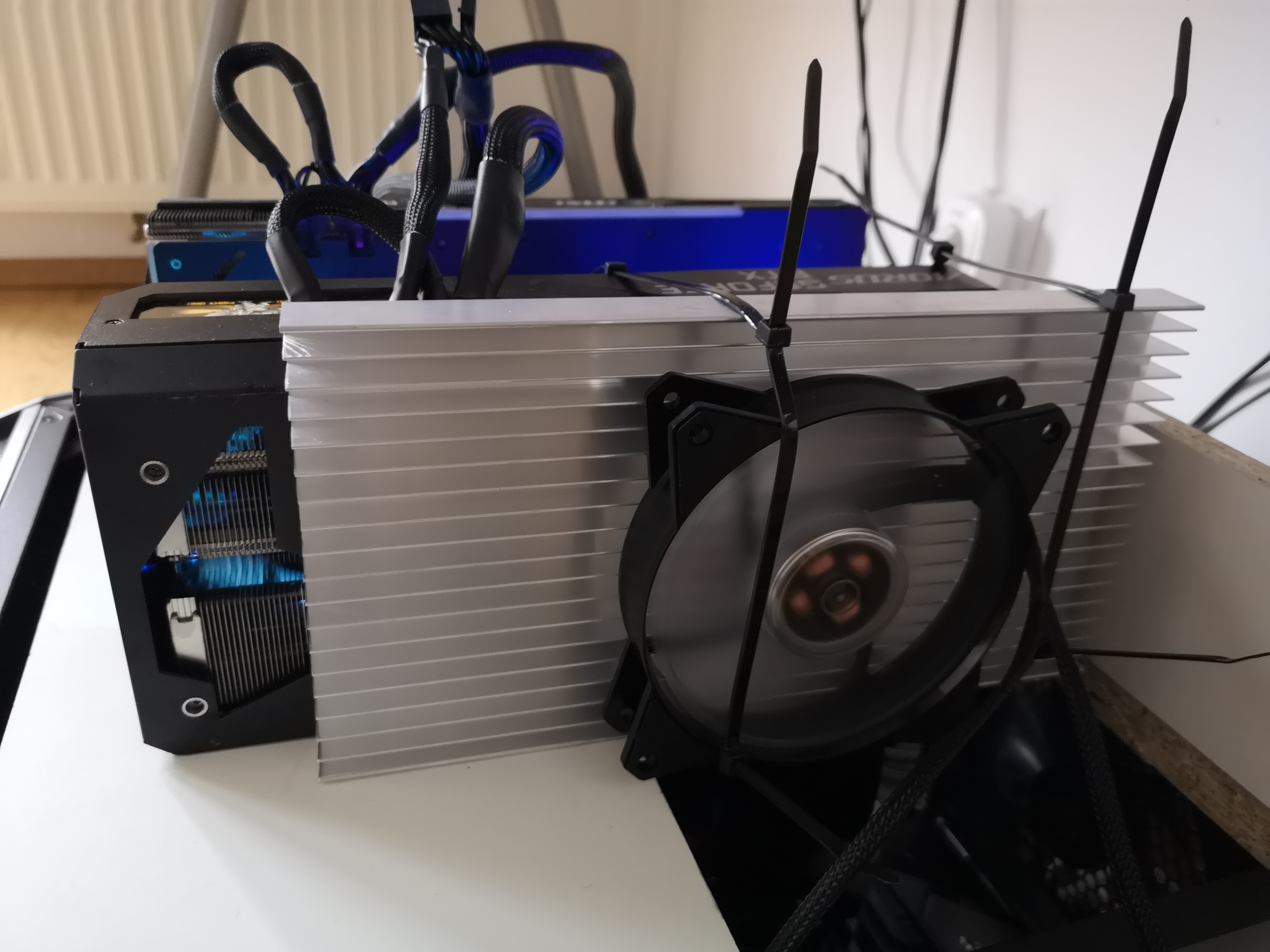

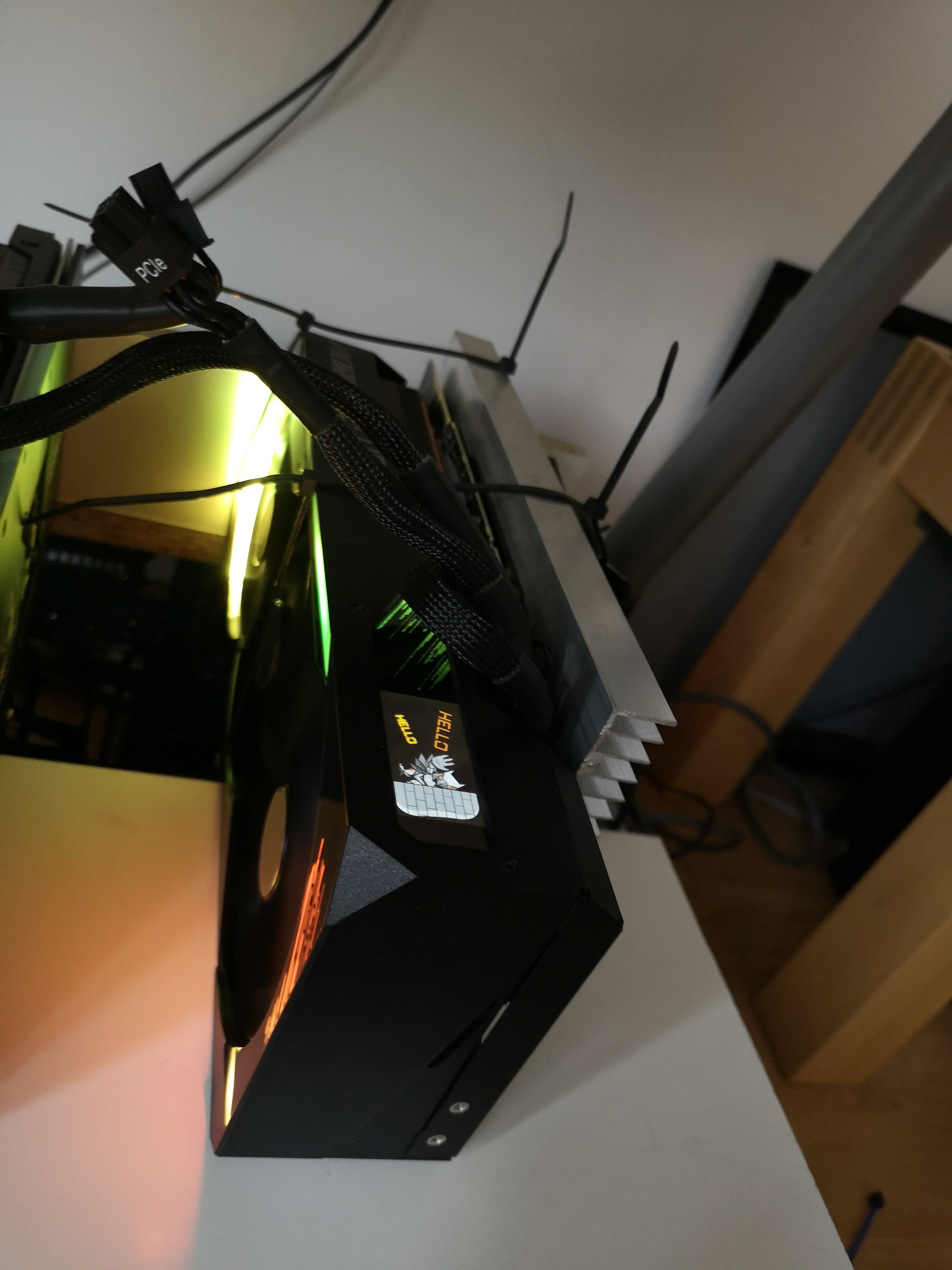

Der Lösungsansatz Schritt 2: Installation eines zusätzlichen Kühlers auf der Backplate (Verdacht, Kühler der Rückseitigen VRAM Chips ist nicht ausreichend)
Verwendete Komponenten:
Aluminiumkühlkörper 300 * 140 * 20MM Kühlkörper für Hochleistungs-LED-Licht (1pc/pack)
120 mm Coolermaster Lüfter
(Einfach nur weil ich ihn hatte, geht auch besser und leiser)
EC360® Silver 12W/mK Wärmeleitpad (100 x 100 x 0,5 mm)
Der Aluminiumkühler wurde mit einer Handsäge auf die korrekte Länge gekürzt. Zur Befestigung kamen 8 Stück 25 cm Kabelbinder zum Einsatz. Die Wärmeübertragung zwischen Kühlkörper und Backplate übernimmt das EC360 Wärmeleitpad. Rückblickend würde ich statt 0,5 mm ein 1 mm starkes Pad empfehlen (einfacher zu handhaben).
Das Ergebnis:
beim minen mit RAM OC auf +1300 Mhz und ca 718 mV, core clock -300 MHz: 86~88°C
Fazit: Lohnt es sich? Definitiv. Die Lautstärke wurde von 100 % Lüferamoklauf auf akzeptable 74% reduziert und die Temperaturen bleiben weit unter dem was langfristig problematisch ist. War es teuer? Ja definitv. Aber bei einem Preis von 2449 € (oder mehr) für die Karte war es das Wert. Noch dazu kommt, dass die Alulüfter Mod kein Problem für die Garantie darstellt, da das ganze Rückstandsfrei entfernt werden kann.

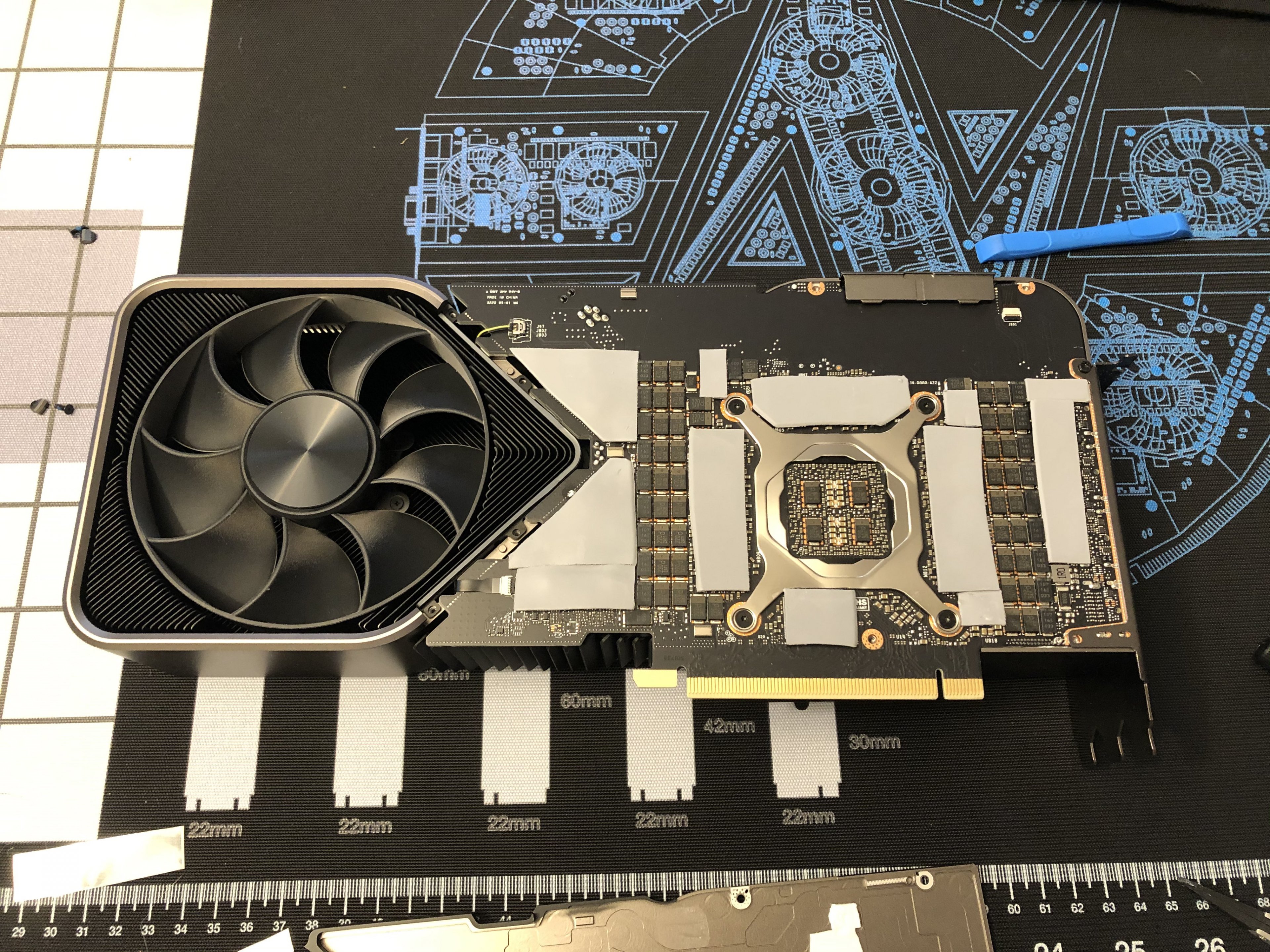

bei meiner 3090FE hab ich die Thermalpads hinten getauscht.
von 104-106c runter auf 90c.
und das nur mit den backplate pads~

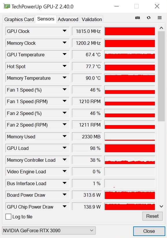

@RaptorTP Die Karte läuft seit Kauf 24/7 im Dauerbetrieb. Ich hab einmal einen repaste des GPU Chips mit Thermal Grizzly Kryonaut durchgeführt und dabei festgestellt, dass die vorderen Gelid Solutions GP-Ultimate Pads bereits brüchig waren. Die Rückseite habe ich mir bis jetzt nicht angesehen. Der Repaste hat die GPU Temps auf 61,9 C im Mittel und den Chip Hotspot auf 72,7 C verringert. Da ich zu dem Zeitpunkt aber keinen Ersatz für die Pads hatte, habe ich das ganze einfach wieder zusammengeschraubt. Bei geschlossenem Fenster und mining habe ich noch immer 84 bis 86 Grad auf dem VRAM bei +1200 MHz, also kann ich da soweit keine Veränderungen feststellen (erstaunlicherweise). Die Ersatzpads von Thermalright (Extreme Odyssey) liegen hier schon rum, aber bis jetzt gibts dafür keinerlei Grund. Im Gaming wird die Karte ohnehin nicht wirklich warm, zumindest mit meinen Mods. Ich vermute, dass besonders Temps jenseits von 90 C zu Problemen führen könnten.
Die Kabelbinder wurden mittlerweile durch Velcro Strips ersetzt. Damit lässt sich gleichmäßigerer Druck auf den Aluminiumkühler ausüben und das ganze ist einfacher zu warten.
