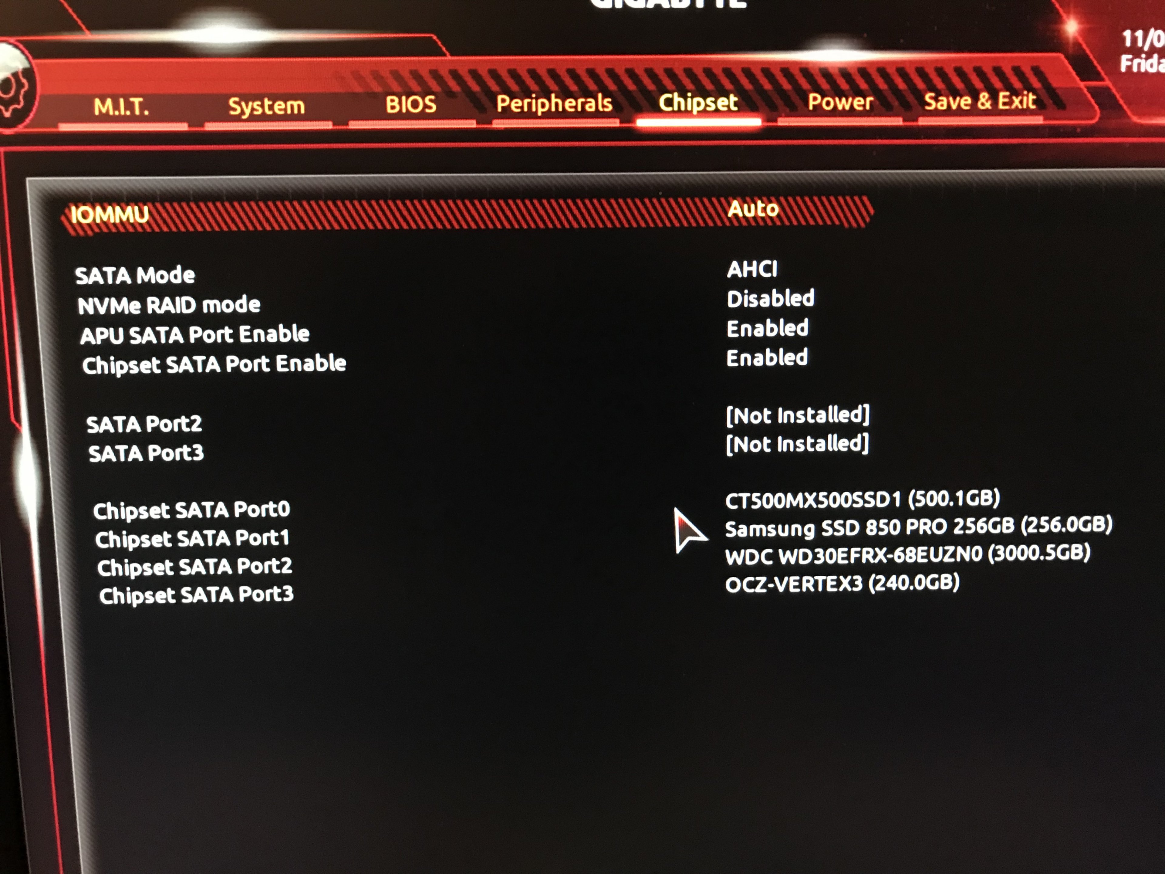

Anbei noch mal ein Screenshot vom BIOS, evtl. hilft das was. Dort wo zwei mal "Not installed" steht, ist das DVD-LW angeschlossen.
